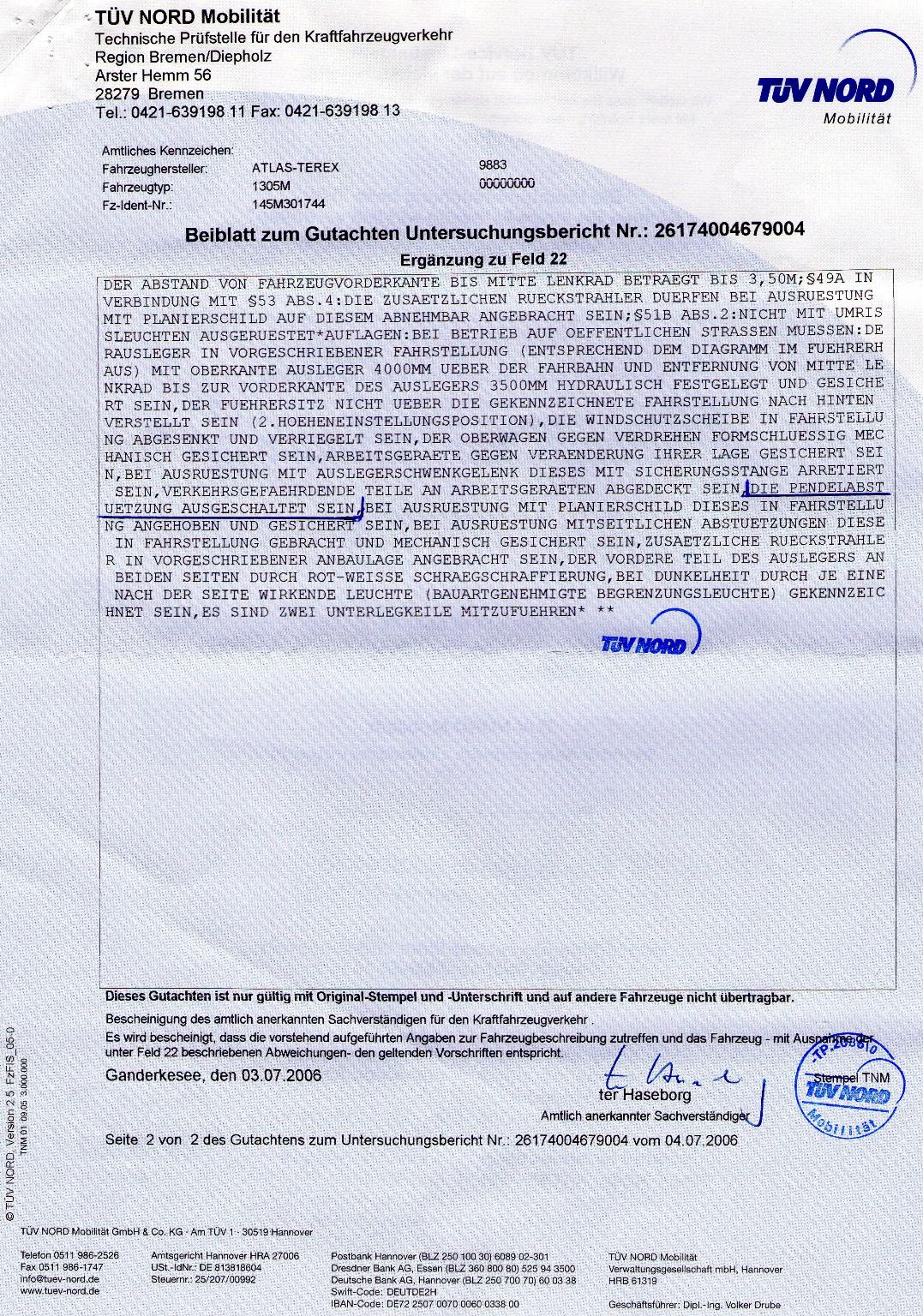

So, mal die Kopie meiner Betriebserlaubnis für meinen 1305M Mobilbagger, vom Tüv NORD, der teilt dem Straßenverkehrstamt in dem Gutacheten mit, unter welchen Voraussetzungen das Gerät im Öffentlichichen Straßenverkehr zu betreiben ist.
Punkt 22 sind die ausführungen dazu, hoffe man kann es lesen, das wichtige habe ich unterschtrichen.
Und danach gilt es die Maschine zu bewegen, nicht nach der BG Phantasie oder der angeblichen Physik, aber von der habe ich ja eh keine Ahnung top.gif
Hoffe man kann es lesen!
also verstehe ich "ausgeschaltet"die achse kann frei pendeln
eingeschaltet heißt arretiert eusa_think.gif eusa_think.gif eusa_think.gif eusa_think.gif eusa_think.gif
Hallo Funke,
ja, eingeschaltet heisst gesperrt, Pendelachssperre aus sie ist frei, und da baumelt aber ja nichts rum, biggrin.gif
Nach einer Strassenfahrt mit Tempomat, muss man sie immer erst wieder einschalten, da sie sich im Tempomat fahrbetrieb automatisch ausstellt.
Musste heute 20km auf Rad zurücklegen, bin mal mit gesperrter Achse gefahren also OHNE Tempomat, und sorry, so kann kein Mensch fahren, der Bagger kippelt ständig auf 3 Rädern rum, und man springt in der Kiste rum wie ein dämlack, weil da nichts mehr abgefedert wird top.gif
