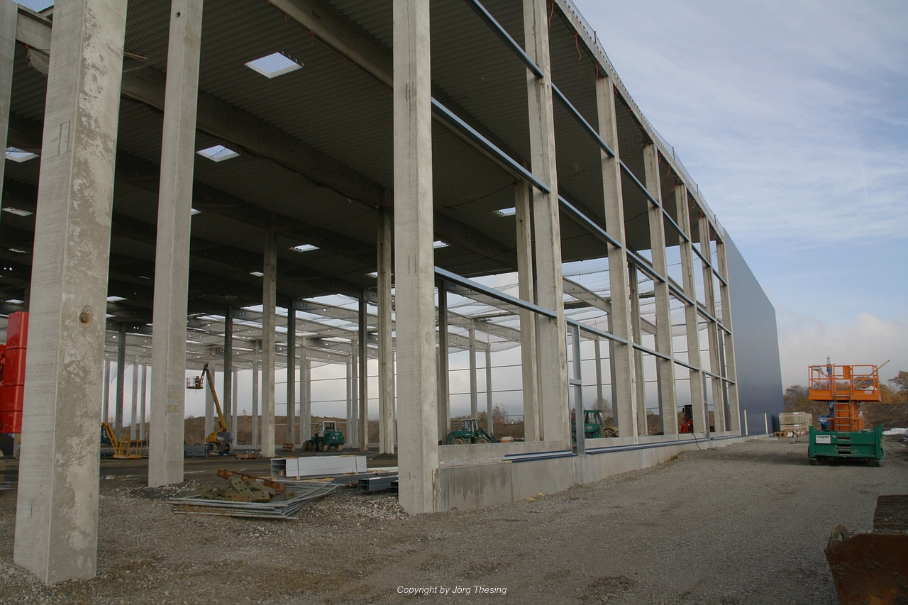

Nach zwei Wochen nun wieder ein Update von mir, es geht zügig voran und das Dach wird schon geschlossen

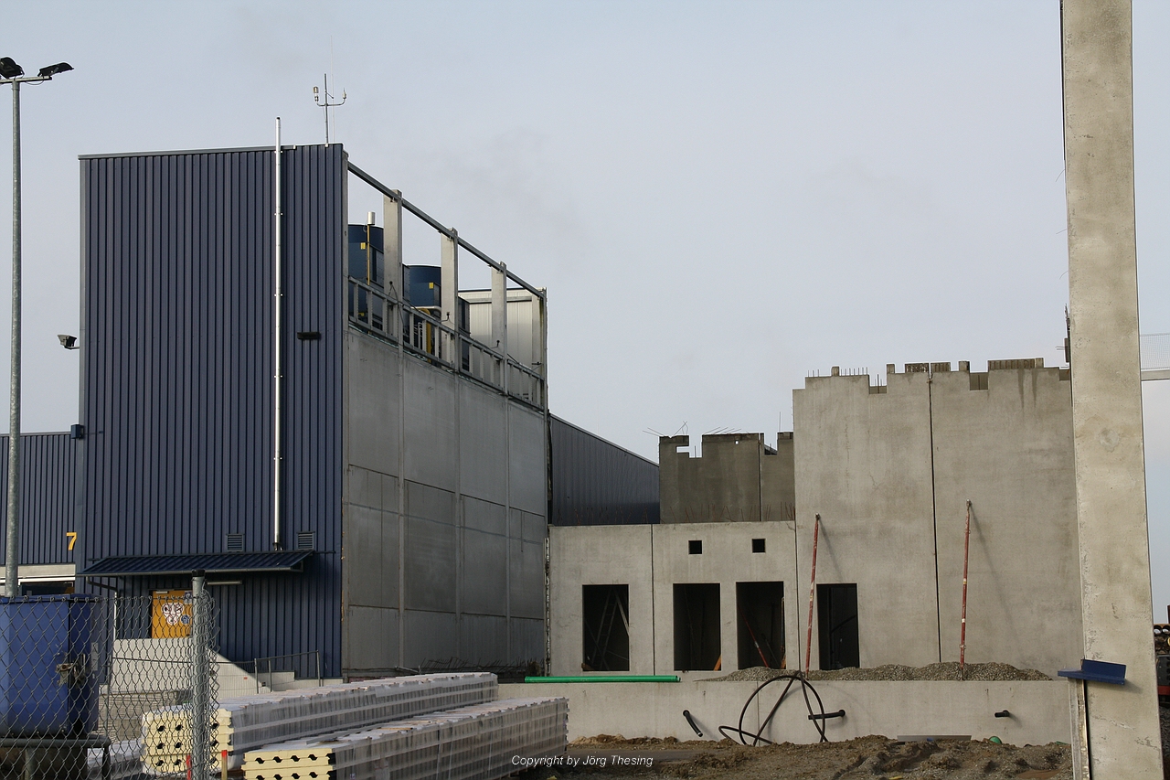

Hier erfolgt die Anbindung ans vorhandene Gebäude.
