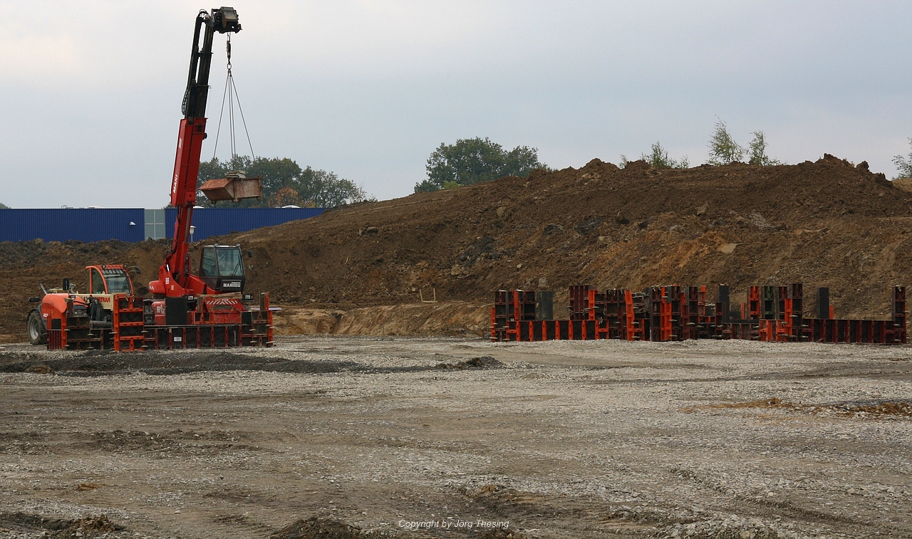

Hab mal eine Frage zu den Stützpfeiler: Diese werden ja in die einbetonierten "Kästen" gesetzt. Werden die noch verfüllt oder ist das alles so passgenau, dass die Stützen ohne weitere Dinge darin halten??
Und ist der Raupenkran von Neeb ein LTR 1100??
Edit: Ok ist ein LTR 1100 hast ja sogar das Typenschild gepostet. Meine Augen... whistling.gif

Die Stützen werden in die Aussparungen in den Fundamenten (die "Wellblechkisten"), auch Köcher genannt eingestellt, mit Keilen ausgerichtet bzw festgesetzt und dann der Spalt ausbetoniert.
Gruß
Jochen

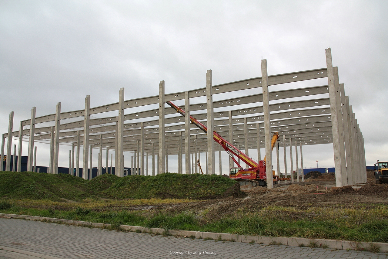

Max Bögl macht ordentlich Tempo, der Rohbau steht bald.
