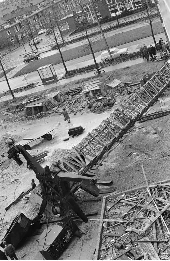

Unfall in Amsterdam. Dieser bilders sind von 1964....FB_IMG_1487230269109.jpg

Da gab's für den niederländischen Kranführer wohl nur die Betriebsanleitung in DEUTSCH ............sollte es eine  andere URSACHE GEWESEN SEIN ...........,,,,,?????.........dann nehme ich ALLES zurück und streue Asche auf mein altes Haupt.

Hallo,

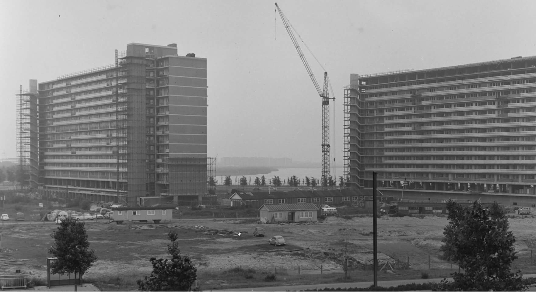

der schöne Liebherr F 45 A/55 scheint aufgrund der früher eigentlich unzulässigen Auslegersteilstellung bei Betriebspause von einer Windboe erfasst und dadurch zum Umsturz gebracht worden zu sein, wie das leider häufiger der Fall war. Bild Nr. 1 zeigt den Kran in Außerbetriebstellung mit steil gestelltem Ausleger. In Aachen ist deswegen im Jahr 1970 ein Liebherr F 56 A/72 ümgestürzt.

...und im Rhein Neckar Dreieck 1985 ein F 45 A/65, der voll austeleskopiert und mit steil gestelltem Ausleger mehrere Jahre unbewegt auf einer Pleitebaustelle stand.
