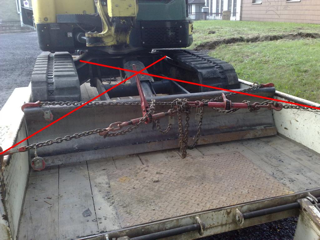

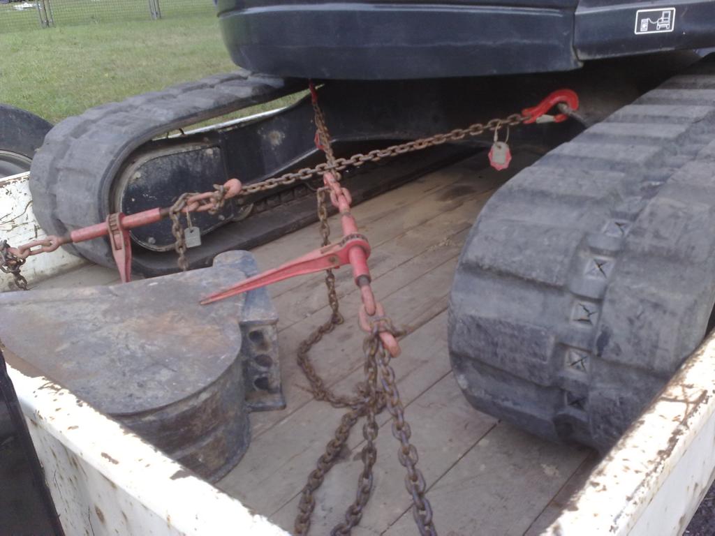

Hier noch ein paar Bilder unseres Yanmar Vio57:
Sicherung nach hinten:
Sicherung nach vorne im Ist-Zustand:
Sicherung nach vorne im Soll-Zustand:

Zu deinen Fotos bleibt mir nur zu sagen das Du scheinbar schon weisst auf was es ankommt aber mal eine Frage warum stellst Du den YANMAR VIO57 nicht um 180° gedreht auf den Anhänger dann würden die Zurrwinkel doch passen so das der Bagger in Fahrtrichtung und nach links und rechts gesichert ist.
