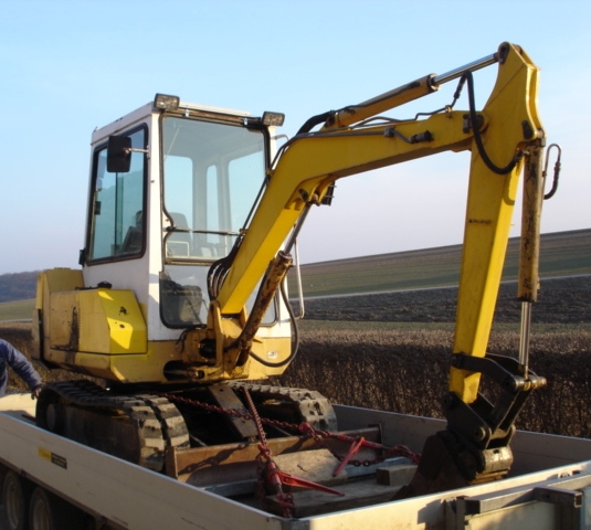

Hallo Leute.
Habe einen Komatsu Pc-10 Baujahr 1992.
Wenn ich die Steuerbank zum heben des kompletten baggerarmes betätige funktioniert diese Funktion nur ein bis zweimal mit kompletter hebehöhe dann nur fallweise und das für wenige zentimeter oder wenn ich länger warte ca. 1min. nichts betätige dann funktionierts kurz. Hebezylinder wurde schon serviciert.
Ein Mechaniker war schon anschauen da und meinte eine der 3 Hydraulikpumpen ist defekt, nachdem er aber kein Messwerkzeug/ Unterlagen hat konnte er nicht bestimmen welche. Hat auch gemeint an den Druckventilen wurde schon rumgedreht und er hätte als ganzer zu wenig "kraft", also das problem dürfte dem Vrgänger schon bekannt gewesen sein.
Meine Frage: Weis jemand für welche Funktionen die 3 Pumpen zuständig sind.
Wird die Meinung über die Fehlerursache Hydraulikpumpe von euch geteilt?
Technische Unterlagen - Reparaturhandbuch - wo würde ich es bekommen.
2010/09/post-17455-1283860309.jpg

PS:Haben sie bei deinem pc10 das Arbeitsleuchtengehäuse abgeschnitten ode4r ist das vonwerk ab ohne bestellt worden?
