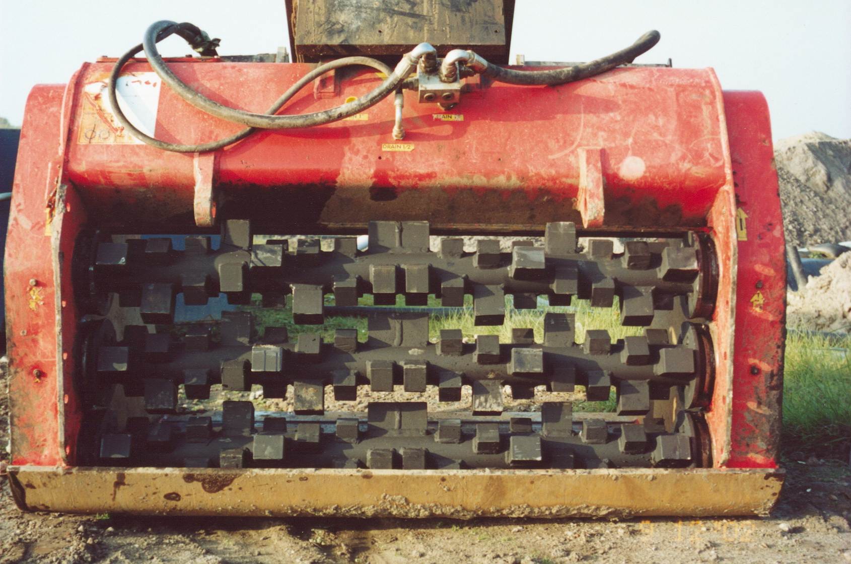

es gibt zum ALLU Separator noch eine gute Alternative - nämlich "OPA" Kronenberger. biggrin.gif Opa Kronenberger ist Erfinder und ca. 85 Jahre alt, und vor ca. 3 Jahren, als ich das letzte Mal mit ihm Kontakt hatte, fit wie Turnschuh. OPA hat ein Patent auf Scheibe in Scheibe, das heißt, die Fräsköpfe und die Scheiben reinigen sich selbst beim Laufen. Außerdem hat er ein Patent auf die von ihm verwendeten Meißel, die sich ohne großen Aufwand wechseln lassen.

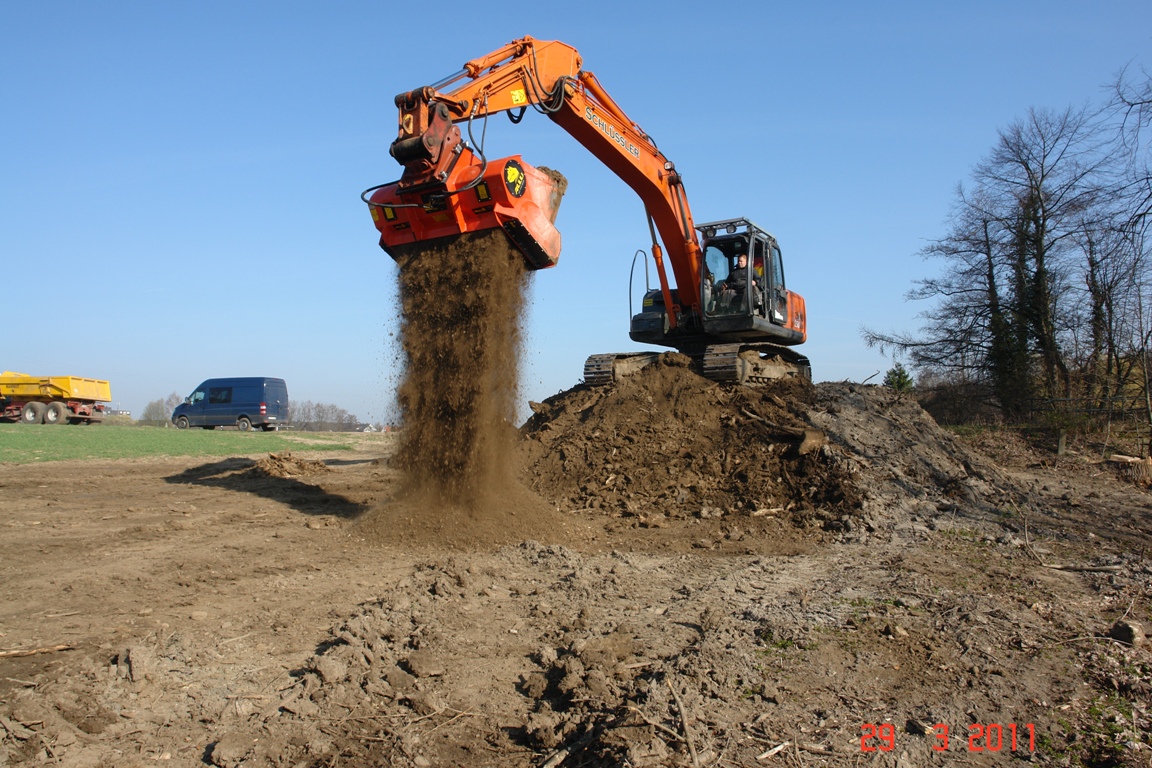

Hier mal einige Daten zu dem Schaufelseparator, den wir in den vergangenen Tage im Einsatz hatten:
Angemietet wurde die Maschine über die "Soilution GmbH" in Unna, die für Problemfälle im Bereich der Bodenstabilierung und -separierung immer beratend zur Verfügung stehen. top.gif
Der Gerätetyp: DSB 2-17 25 mm DiDB
Volumen Erde / SAE 1,5 m³, Siebfläche 1,4 m², Anzahl der Schlegel 81 Stück, Gewicht 2.030 kg ohne Adapterplatte.
Hier unser Urteil: Für trockenen Boden sehr gut geeignet, sobald der Boden feucht/plastisch wird, verringert sich der Durchsatz enorm.
Das Ergebnis: Total überzeugend, der gesamte Boden konnte vielseitig weiter verwendet werden und die Deponiekosten sowie der längere Transportweg zur Deponie wurden eingespart.

die vorgenannte Separatorschaufel ist auch eigentlich nur für die Feinabsiebung (15 oder 25mm) gedacht.
Wenn feuchte bzw. bindig/plastische Böden bearbeitet werden sollen, dann ist es auf Grund des geringen Abstands der Scheiben untereinander klar, dass der Durchsatz sich deutlich verringert huh.gif
...aber auch da gibt es spezielle Wellen... teilweise sogar komplett ohne Scheiben. Da besteht das Problem nicht, dass sich die Scheiben mit Boden (+verfestigtes Bindemittel) zusetzen und auf einmal gar kein Durchsatz mehr da ist...
