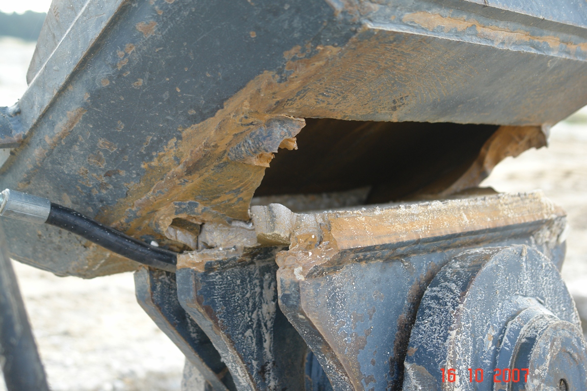

So was schon mal gesehen?
IPB Bild
Die zähne krumm hätt Ich ja noch verstanden.. der löffel war nicht mehr der beste...
aber die kompletten zähne+schneide 180° nach hinten...
Der Krug geht zum Wasser bis er bricht, würde ich in dem Fall sagen. Der Löffel ist an der schwächsten Stelle weggeknickt - war wohl durch. Kann halt passieren, wenn mit aufgebrauchtem Material auf Leistung gefahren werden muß. Könnt mir auch passieren und ich gehe eigentlich mit anvertrauten Sachen wie mit meinen eigenen um.

Und nun zu dem Baggerlöffel: Es gibt auch Kernschrott bei Baggerlöffeln, dazu hatte ich schon mal Bilder hier eingestellt. Da ich jeden Schaden aus meinem Gewinn bezahlen muss, ist unschwer nachzuvollziehen, das ich schonend mit dem "Material" umgehe. Bisher hatte ich an meinen Lehnhoff-Löffeln noch keine Schäden - anders sah´s damals an den von LSB aus. Drei Stück haben wir binnen weniger Wochen durchgebracht, alles Garantiefälle.

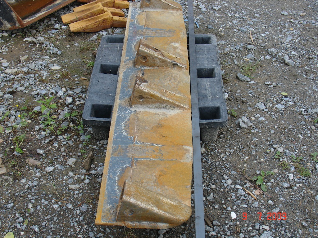

Und hier noch eine Schneide von einem neuen Kaiser-Löffel, die nur wenige Tage im Einsatz war.
Gekauft und reklamiert wurde die Schneide bei Kiesel in Bielefeld, bisher (man achte auf das Aufnahme-Datum) so gut wie keine Stellungnahme bis auf "Überbeanspruchung und Bla,Bla, Bla mad_red.gif Die Schneide sei aus hochwertigem Hardox. Ha, Ha, das ich nicht lache, wenn´s nicht so traurig wäre. Bin der Meinung, das das Ding aus Trompetenblech ist. Bei einem befreundeten Schrotthändler habe ich die Möglichkeit, die Stahlgüte bestimmen zu lassen, und dann sehen wir mal weiter.
