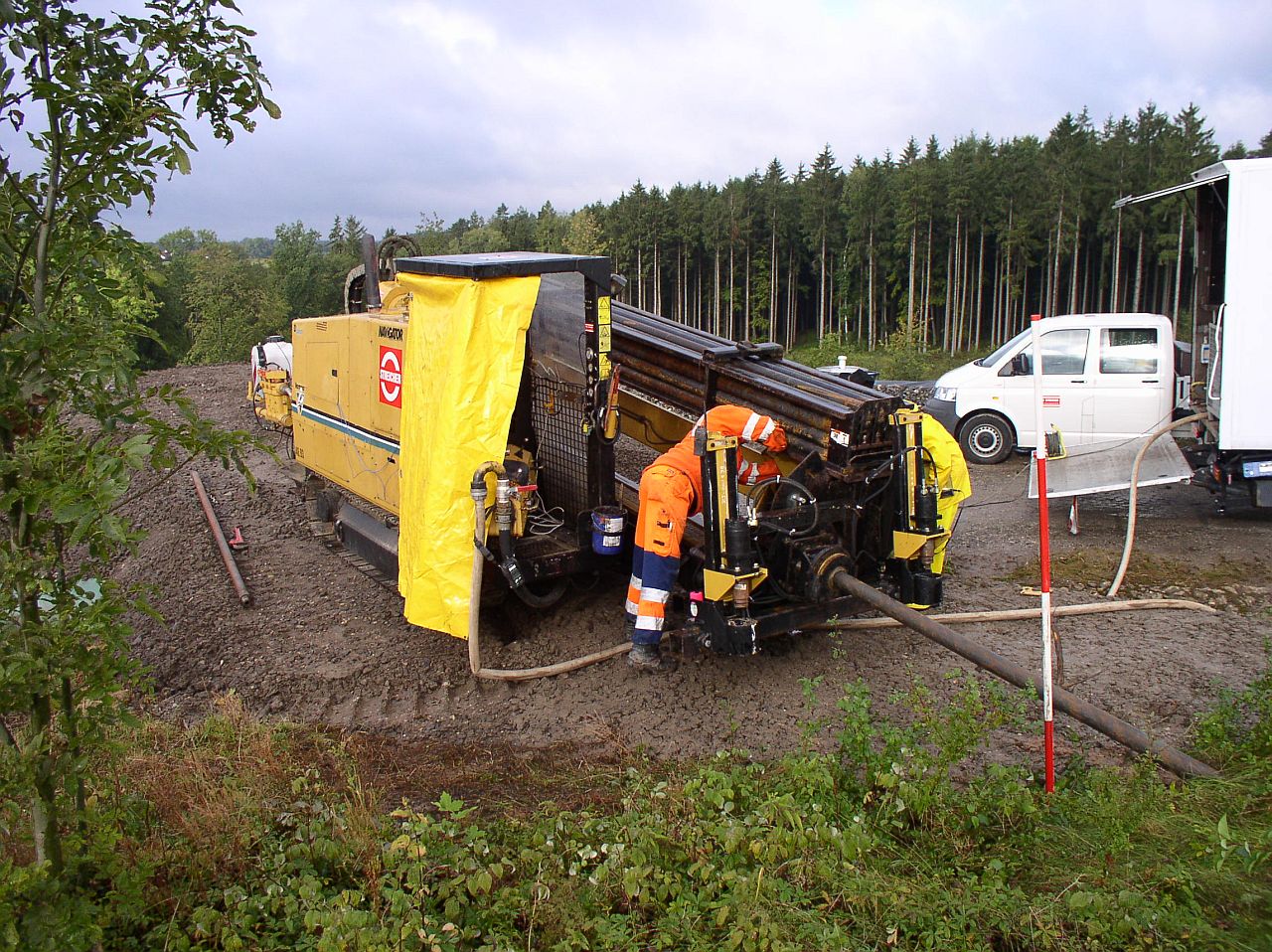

?Bislang war die einzige Möglichkeit, schadhafte Drainagen auszutauschen, die offene Bauweise", erklärt Otto Riedl, Leiter der Abteilung Ortsnetzbau der Max Streicher GmbH & Co. KG aA. Eine Maßnahme, mit der das Gas unkontrolliert in die Luft entweichen kann. Alternativen gab es bislang kaum, bis Streicher ein neues grabenloses Verfahren zur nachträglichen Einbringung von Horizontalen Gasdrainagen in die Deponie entwickelte.
Ein Horizontalbohrgerät mit einer Rückzugskraft von 40 t bohrt mit einem Durchmesser von 150 bis 280 mm ins Innere der Deponie, ohne auszutreten. Da die Gasdrainage nicht von der Zielgrube her eingezogen werden kann, muss sie in den Bohrkanal eingeschoben werden. Die Gasdrainage, ein perforiertes HDPE-Rohr DA 110/160, ist mit einer eigens entwickelten Rohrspitze ausgestattet. Das Bohren in einer Deponie stellt darüber hinaus ganz spezielle Herausforderungen.
Der Bohrkanal wird so erstellt, dass möglichst kein Reststoff aus dem Bohrloch gefördert wird. Das Bohrgestänge ist mit einem speziellen Räumer verbunden. Ein dort angebrachter Sender übermittelt stets die genaue Lage und Tiefe des Bohrgestänges. Bei der Durchführung des Räumvorganges ist keine Spülflüssigkeit erforderlich.

(Foto: Streicher)
