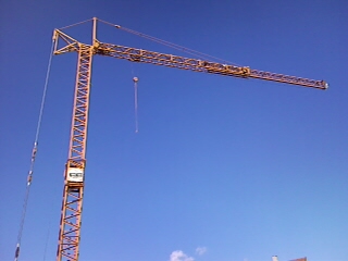

Nun den Turm ausfahren..... dazu leider keine Bilder, musste das Nackenseil nachführen....

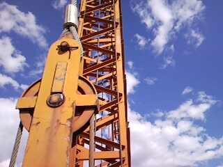

Hier ein Bild der Nackenseil Flasche die den Ausleger während des Teleskopierens waagerecht halten....
2010/09/post-5915-1283371499.jpg

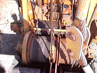

Noch ein Bild der Winden, es enstand als beim Teleskopieren die Sicherung durchbrannte und ich dadurch 2 min zu fotografieren hatte.
2010/09/post-5915-1283371566.jpg
Nun isser Fertig..... Ausleger wieder so weit raus wie benötigt und Hubendschalter einstellen.
Fahrwerke (diesmal mit vollem Ballast) demontieren und Feierabend.
Das wars mal wieder ich hoffe ich konnte euch ein klein wenig erfreuen.
