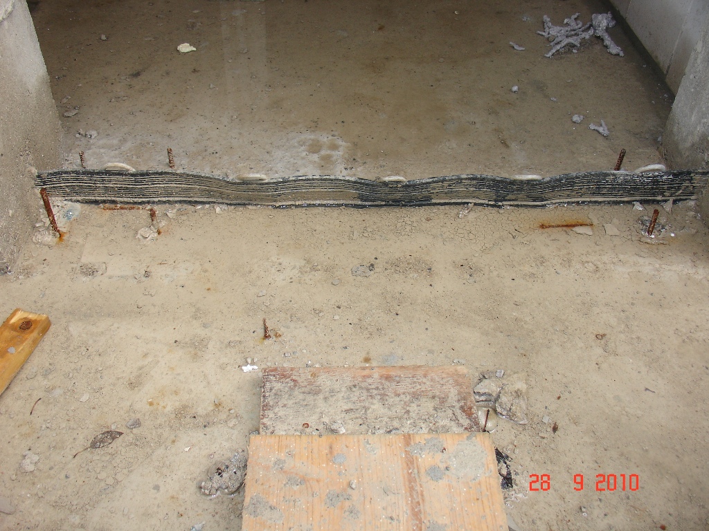

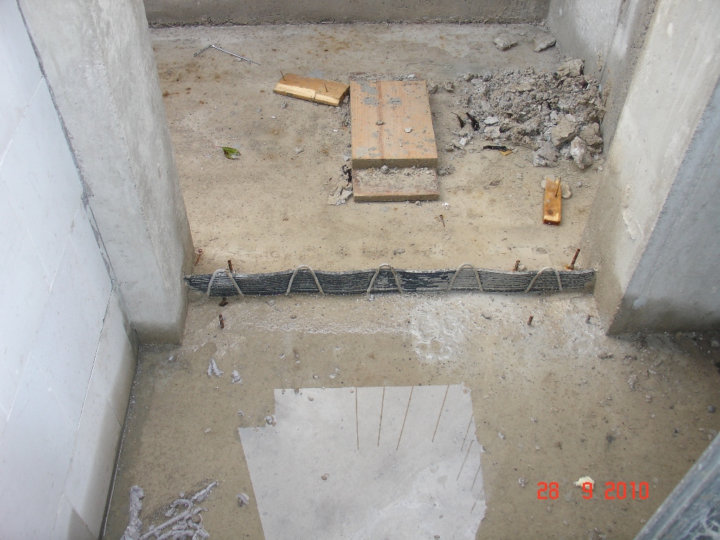

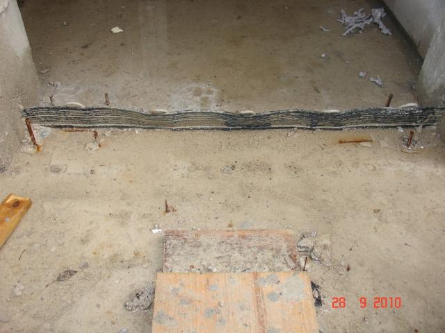

Dranbleiben top.gif Weißt du zufällig auch wie sie den Anschluss zwischen Bodenplatte und aufgehender Wand gemacht haben ? Weiße Wanne hieße ja Fugenbänder/Fugenbleche ...
Komme heute noch mal auf deine Frage zurück, die ich bereits beantwortet hatte - hier die versprochenen Fotos im Bereich der Kelleraußentür mit dem durchlaufenden Fugenband.

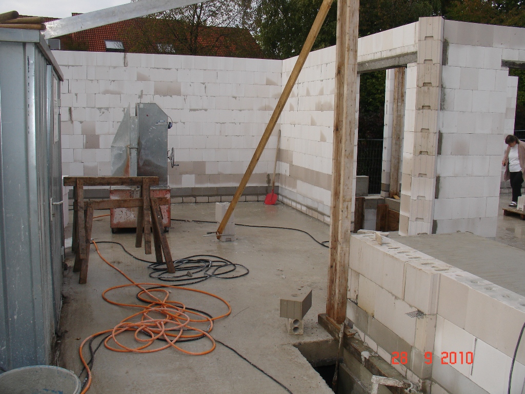

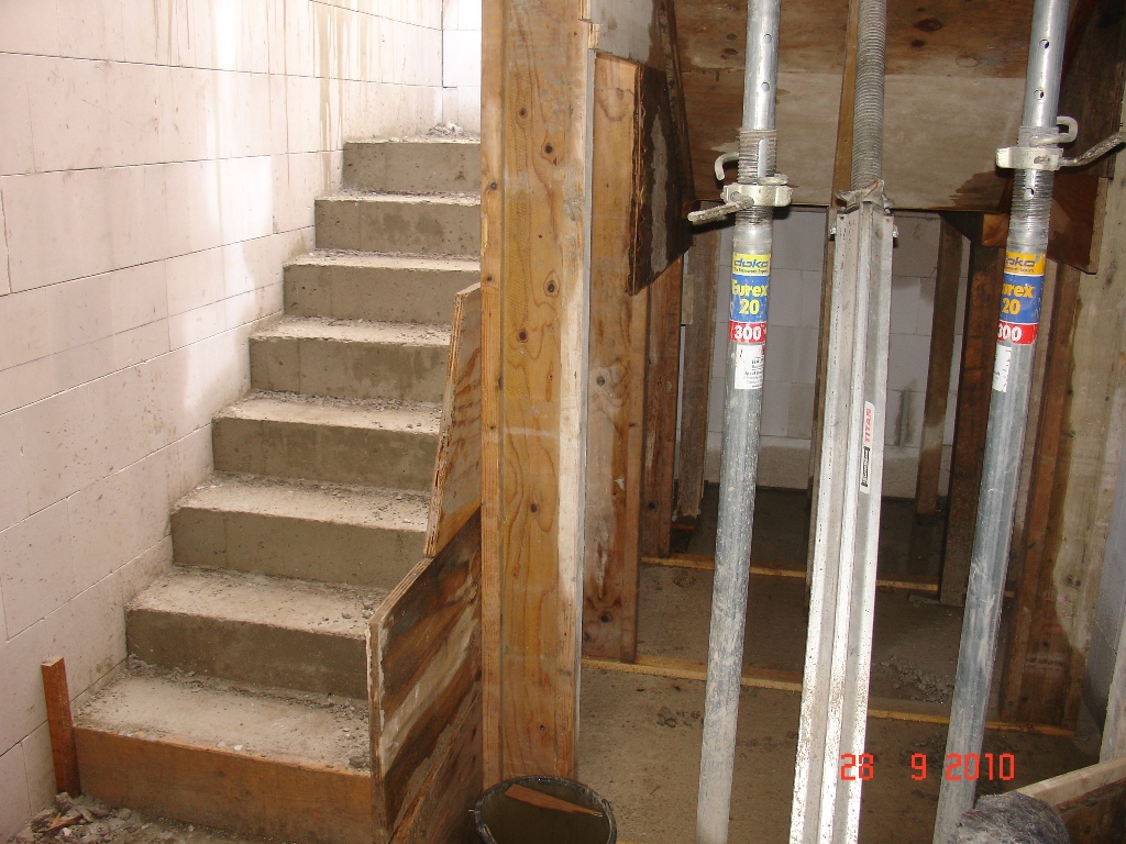

Hier die Keller-Innentreppe - ich finde, Treppenbau ist eine anspruchsvolle Arbeit - Respekt! top.gif

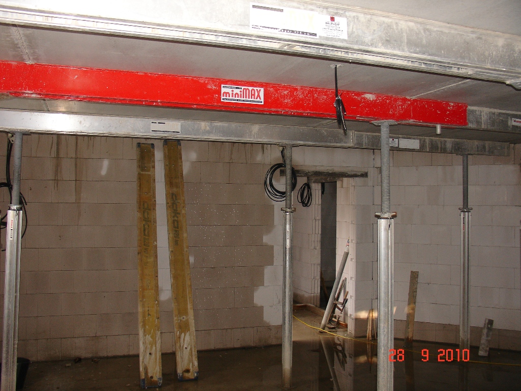

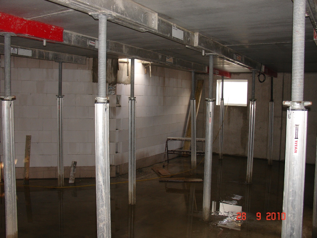

Hier die Unterstützung der Filigrandecken
Und noch eins vom Erdgeschoß

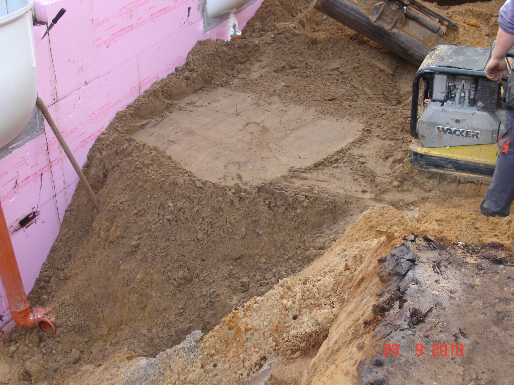

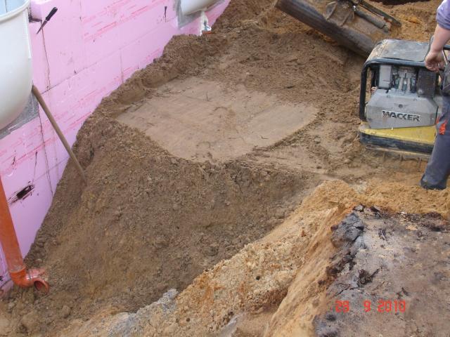

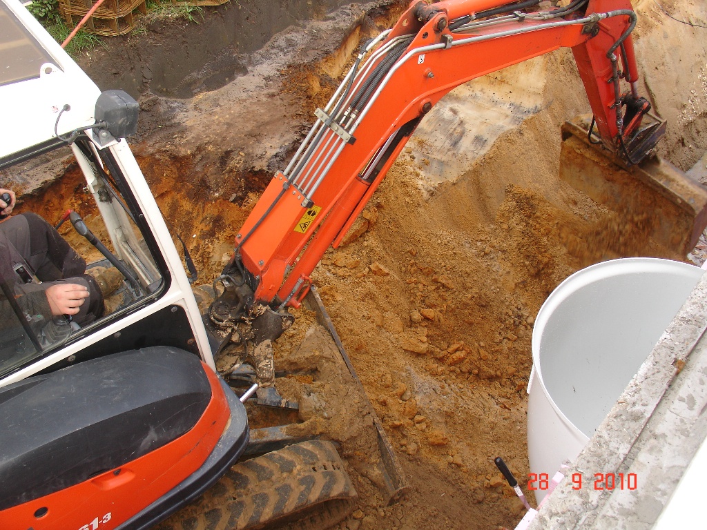

...und noch eins von uns bei der Abfüllung - Anfüllung ist nicht ganz einfach, in Bereichen, wo Rohre verlegt und später befestigte Flächen entstehen sollen, muss standfestes Material (Sand) eingebaut werden, die restlichen Bereiche können mit dem Sand-Lehmgemisch aufgefüllt werden.

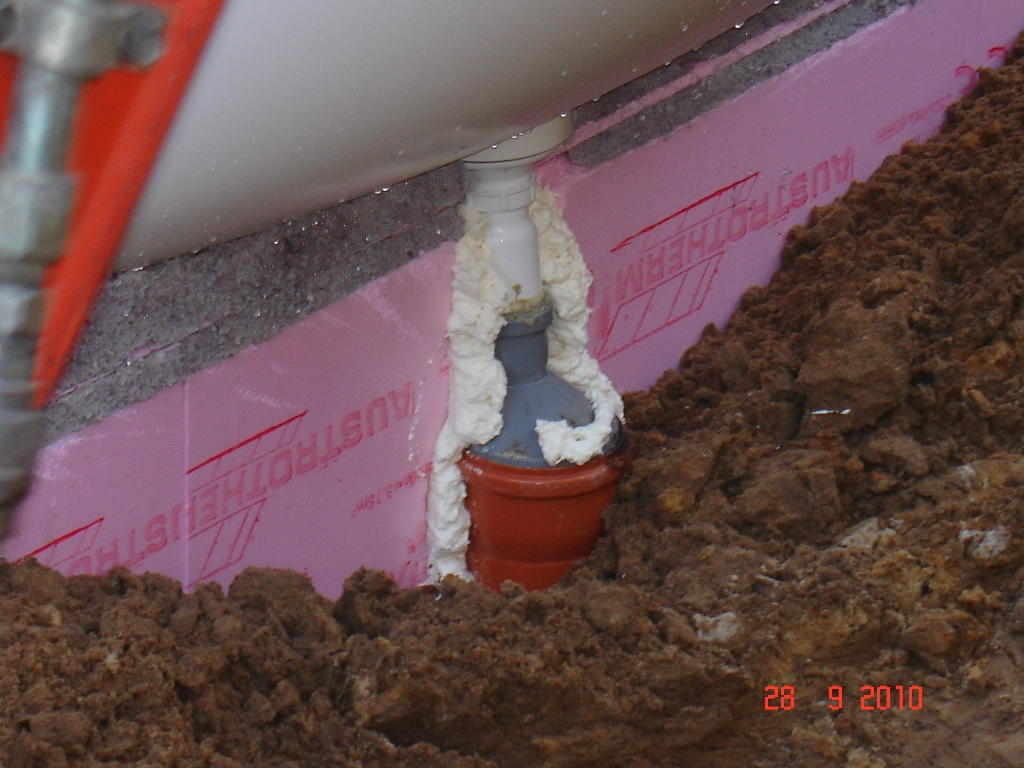

Die "verjüngte" Dämmung im Bereich der Lichtschachtanschlüsse wird mit Wärmedämmschaum ergänzt.
