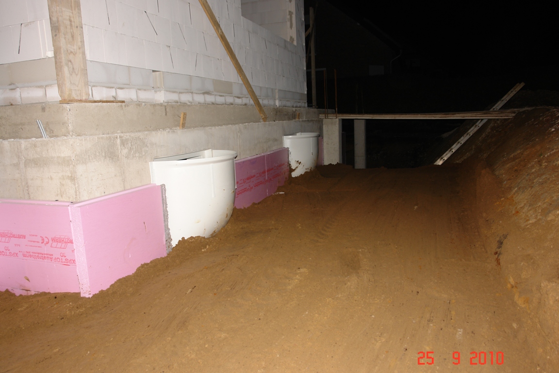

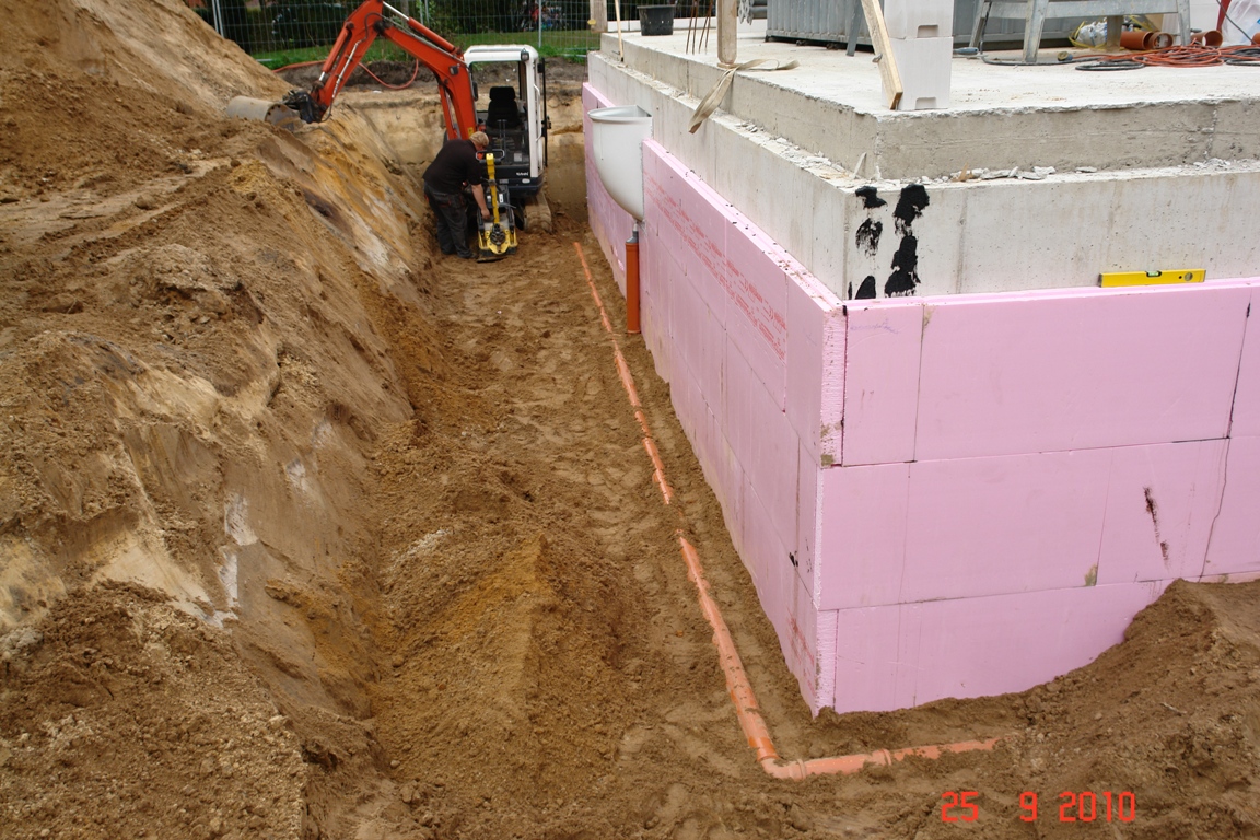

Nun folgen Bilder von der Bauanfüllung, mit der wir gestern begonnen haben.

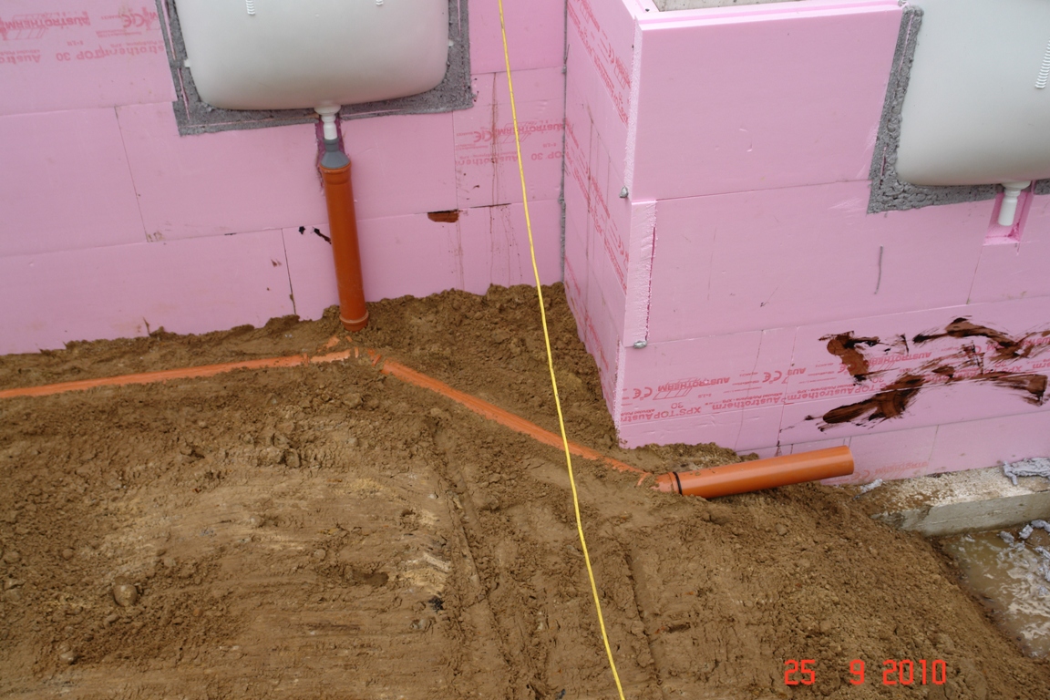

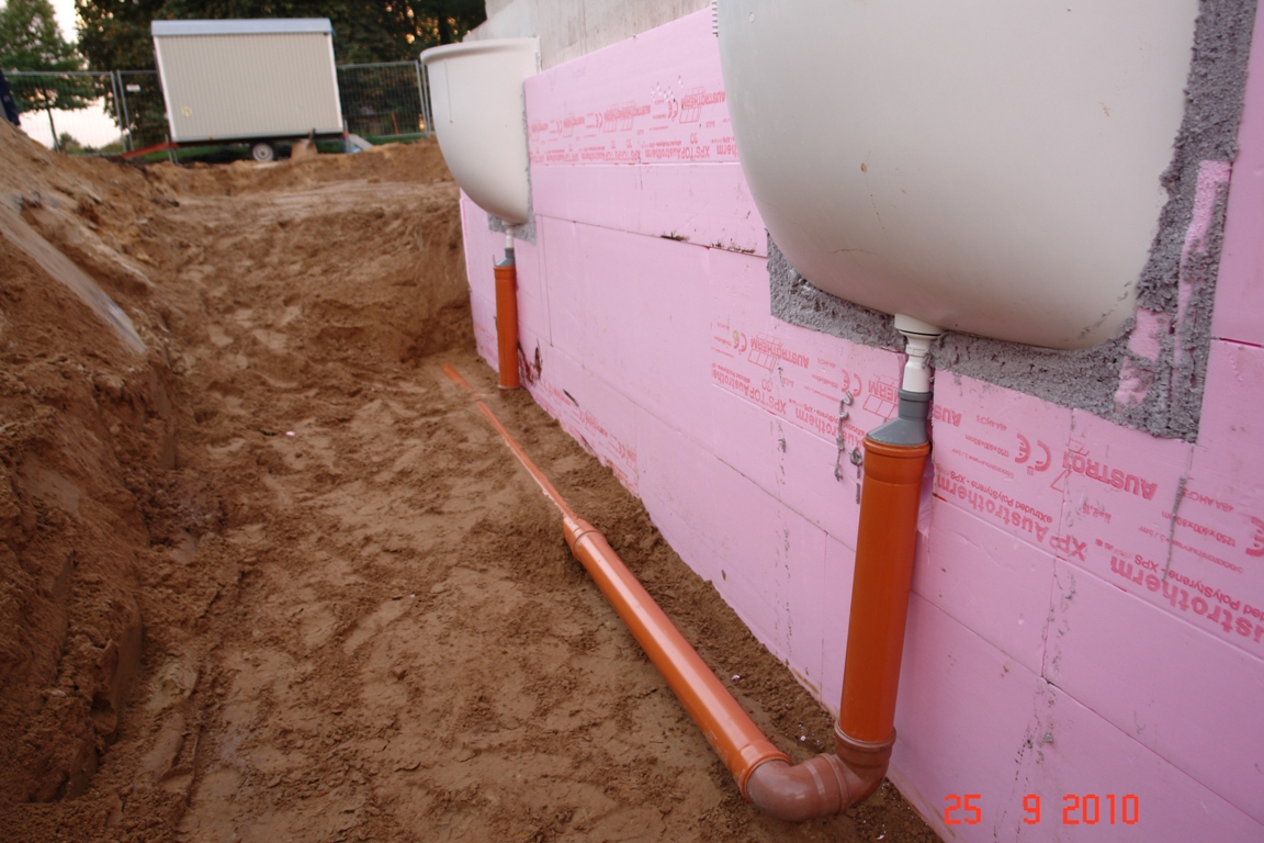

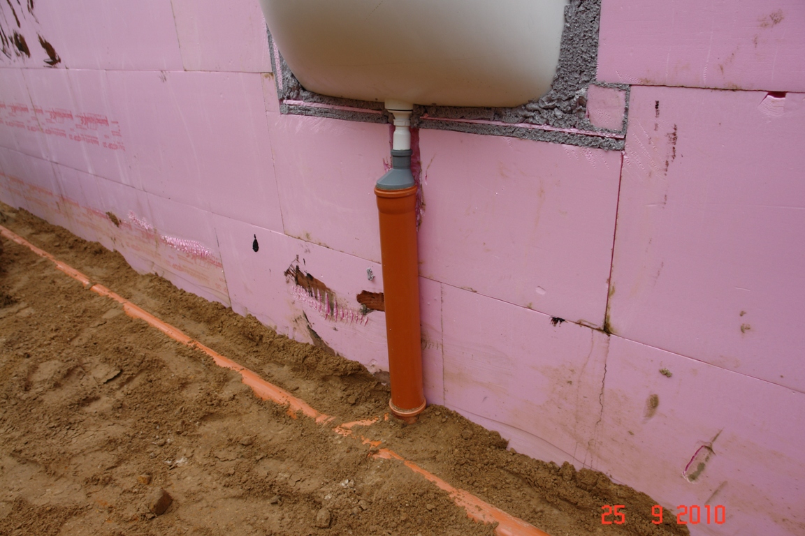

Obwohl kaum Grundwasser ansteht, wird jeder Lichtscht an ein eigenes Rohrsystem angeschlossen - eventuell anfallendes Wasser aus den Lichtschächten wird in einen Pumpenschacht im Keller geführt und von da aus in den später noch zu erstellenden Regenkanal hochgepumpt.
Zuerst eine Lage Boden einbauen und gut verdichten, damit die Rohrleitungen später nicht absacken. Da ist ein Übergang sicherlich gut angelegte Zeit.

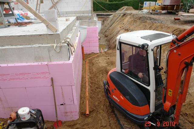

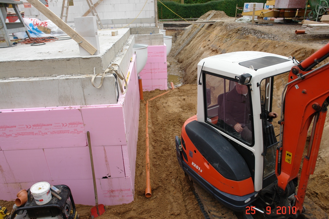

Und die auf dieser Seite verlegte Grundleitung.

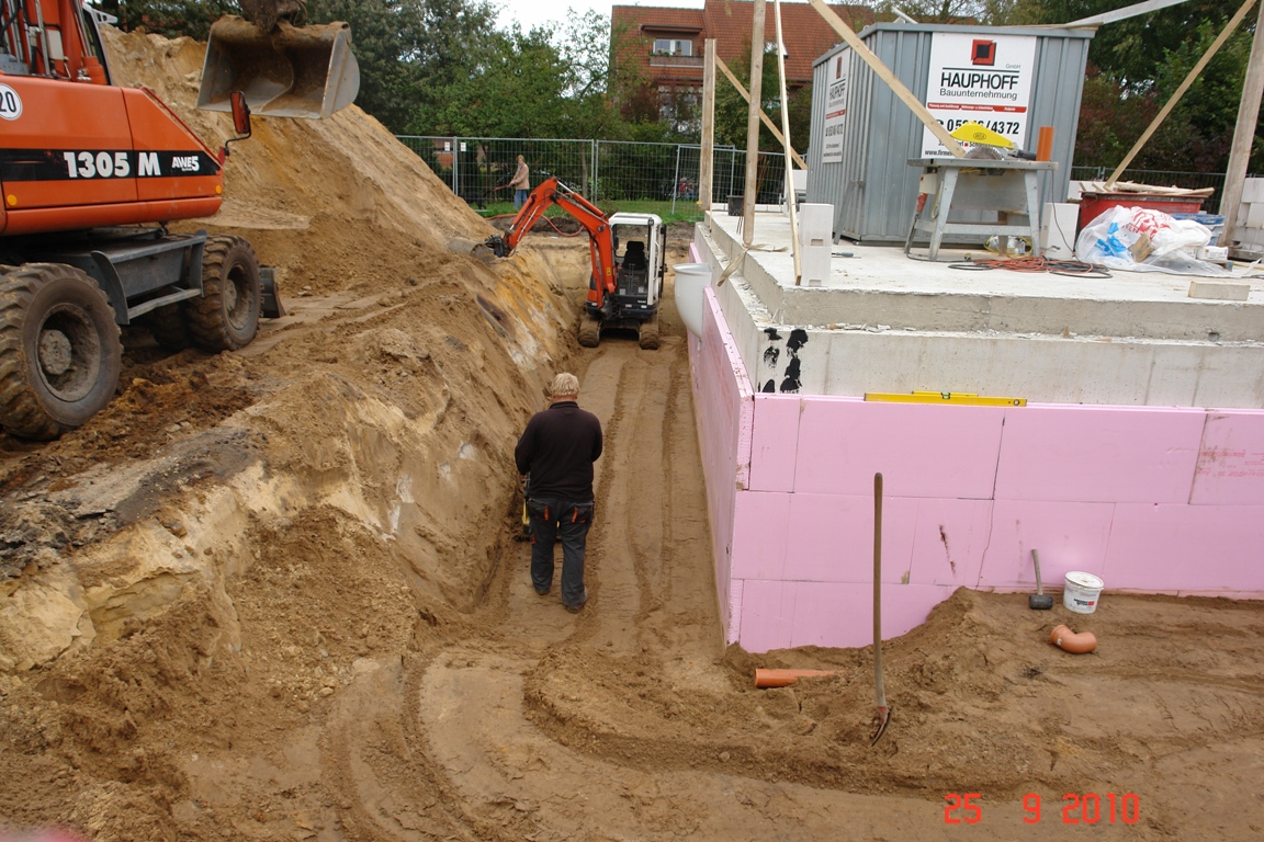

Die halbe Baugrubentiefe war am Abend verfüllt und verdichtet.
Auch die Maurer waren fleißig und das Erdgeschoß wächst in die Höhe. Es ist beachtlich, wie schnell jetzt der Rohbau vorangeht - hier arbeitet wirklich eine gute "Truppe " der Hochbaufirma.
