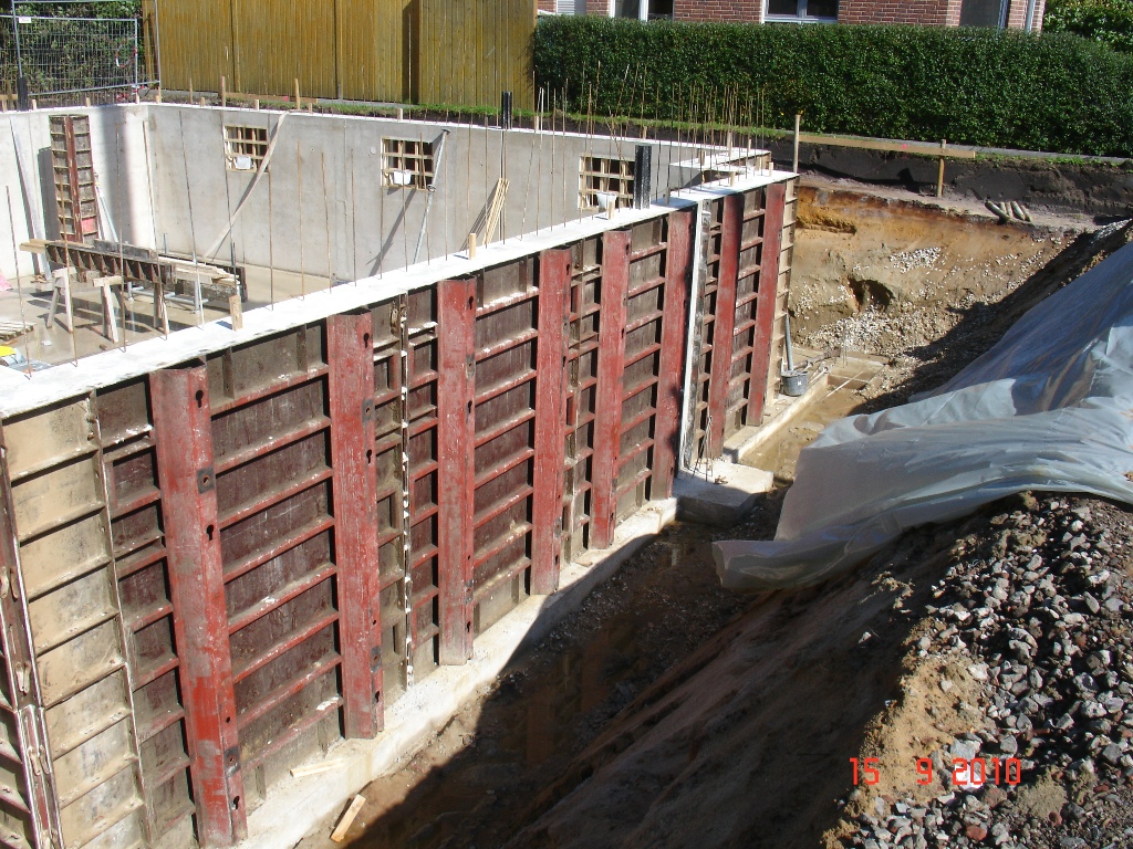

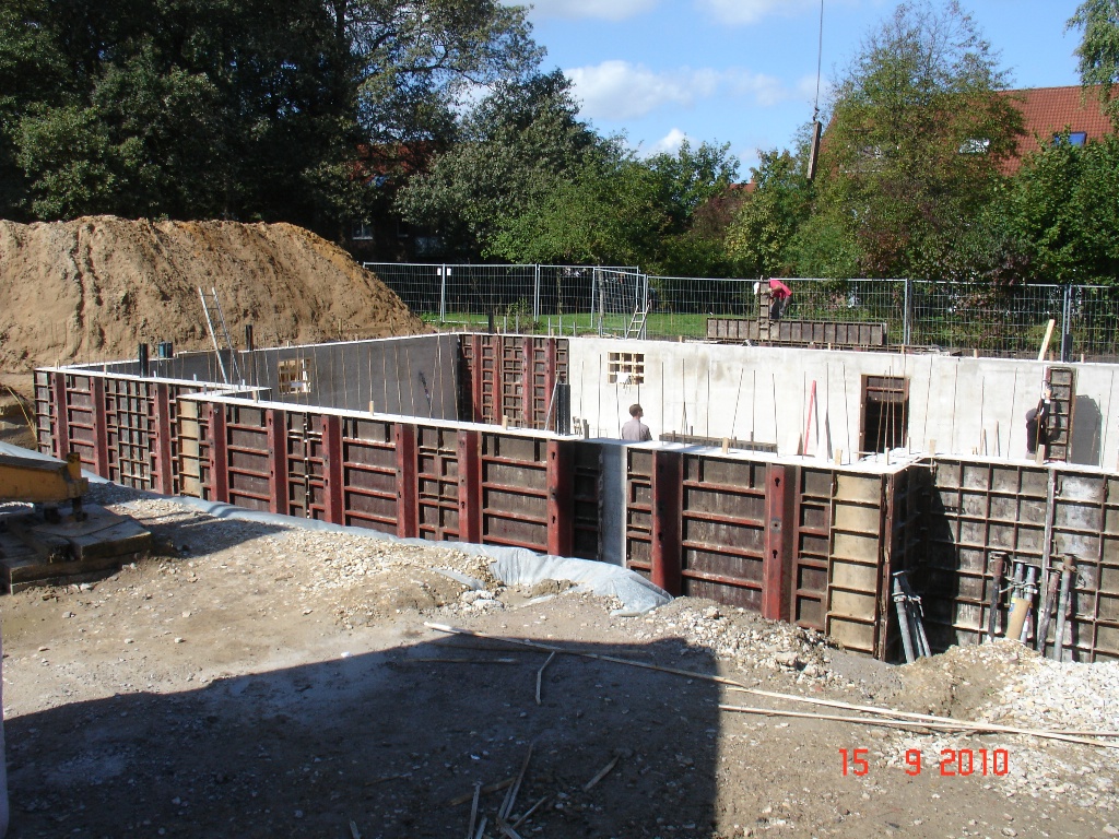

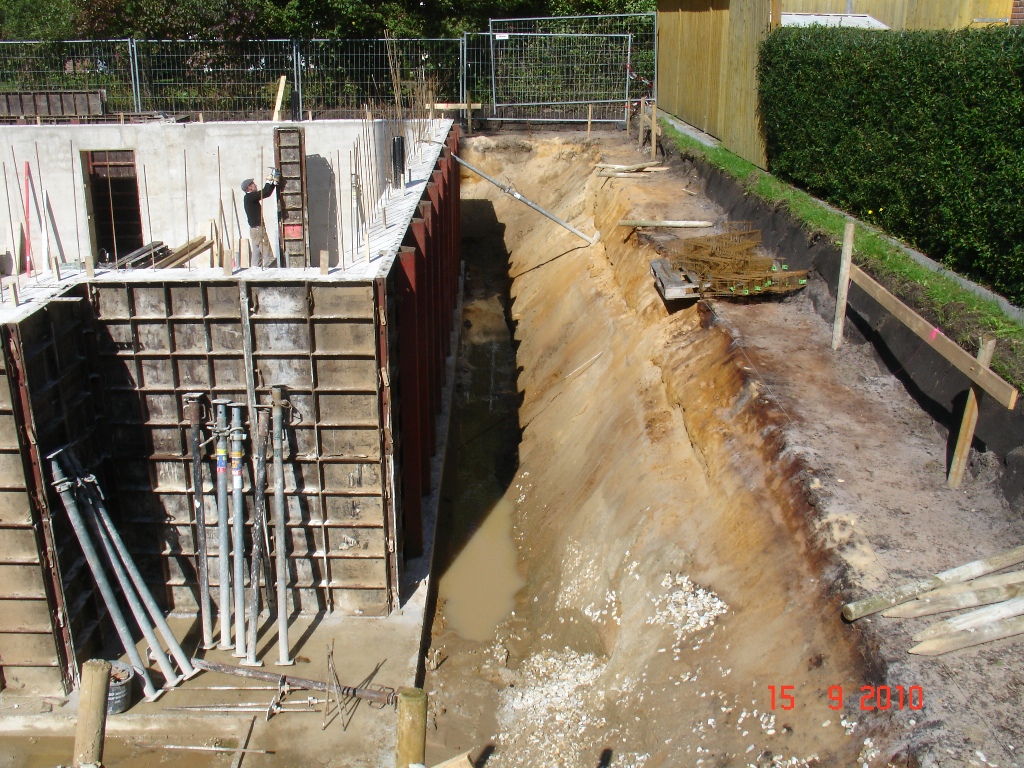

Schon beim Ausschachten fragte so mancher Nachbar, für wie viele Wohneinheiten wir denn ausschachten würden eusa_think.gif
arbeitsraum und den mobilbagger sauber aus der plörre gezogen ! soll erst mal einer nachmachen
da kann einer mit dem gerät umgehen !

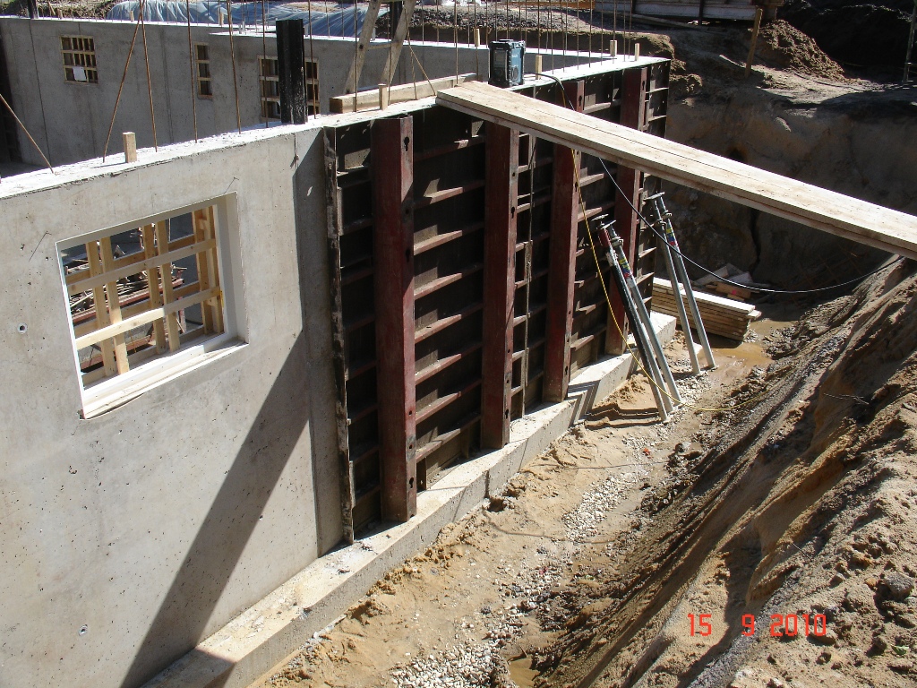

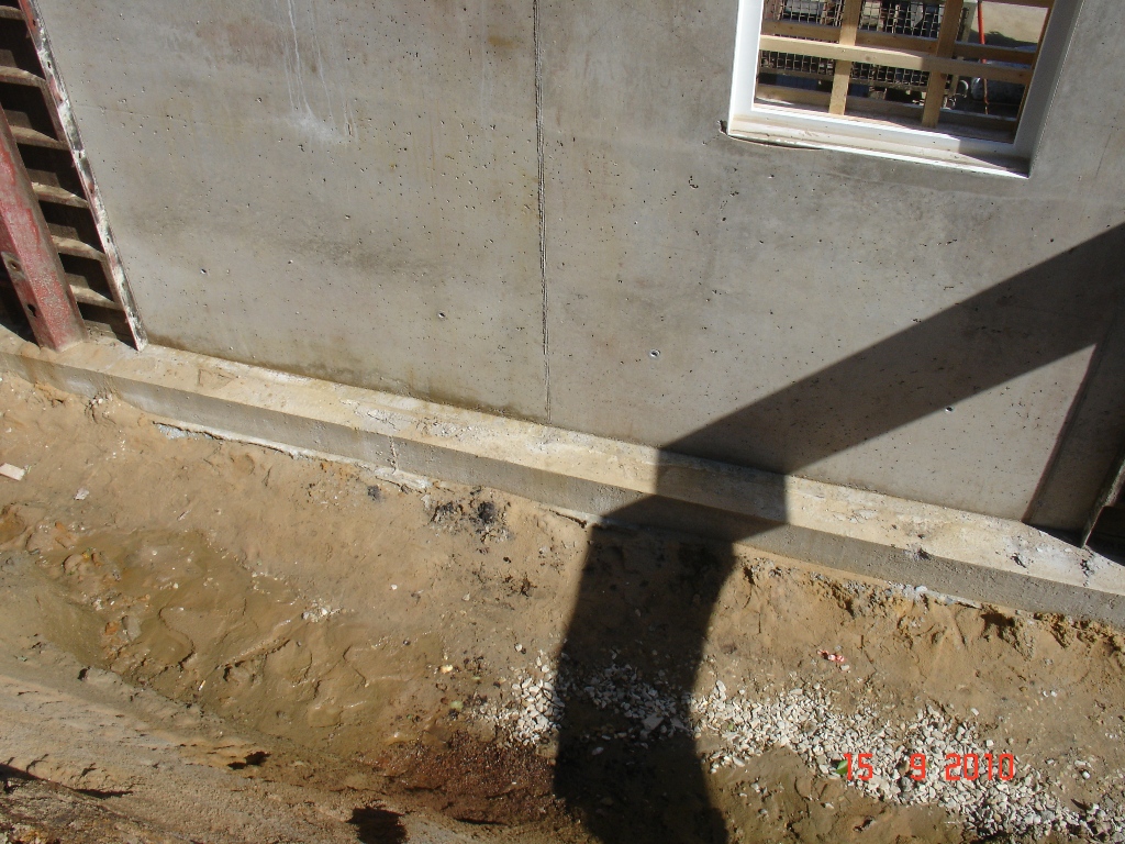

Dranbleiben top.gif Weißt du zufällig auch wie sie den Anschluss zwischen Bodenplatte und aufgehender Wand gemacht haben ? Weiße Wanne hieße ja Fugenbänder/Fugenbleche ...
Die Sollbruchstelle ist interessant - durch ne ausgenagelte Leite schwächst du den Querschnitt - ich denke das hängt mit der Rissbreitenbegrenzung zusammen - durch solche Stellen baust du Zwangsspannungen im Beton (Schwindverformungen) - so ist z.B. die Bodenplatte monolitisch mit der aufgehenden Wand verbunden, da die aufgehende Wand jedoch später betoniert wird und "gegen" die schon abgebundene Bodenplatte arbeitet können viele kleine Risse entstehen die man so "bündeln" und mittels Fugenband trotzdem die Anforderungen an eine Weiße Wanne zu erfüllen.
