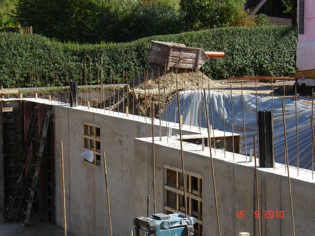

Morgen in der Früh werden wir noch die Polsterschicht aus Kiessand einbauen, dann kann der Hochbau starten.

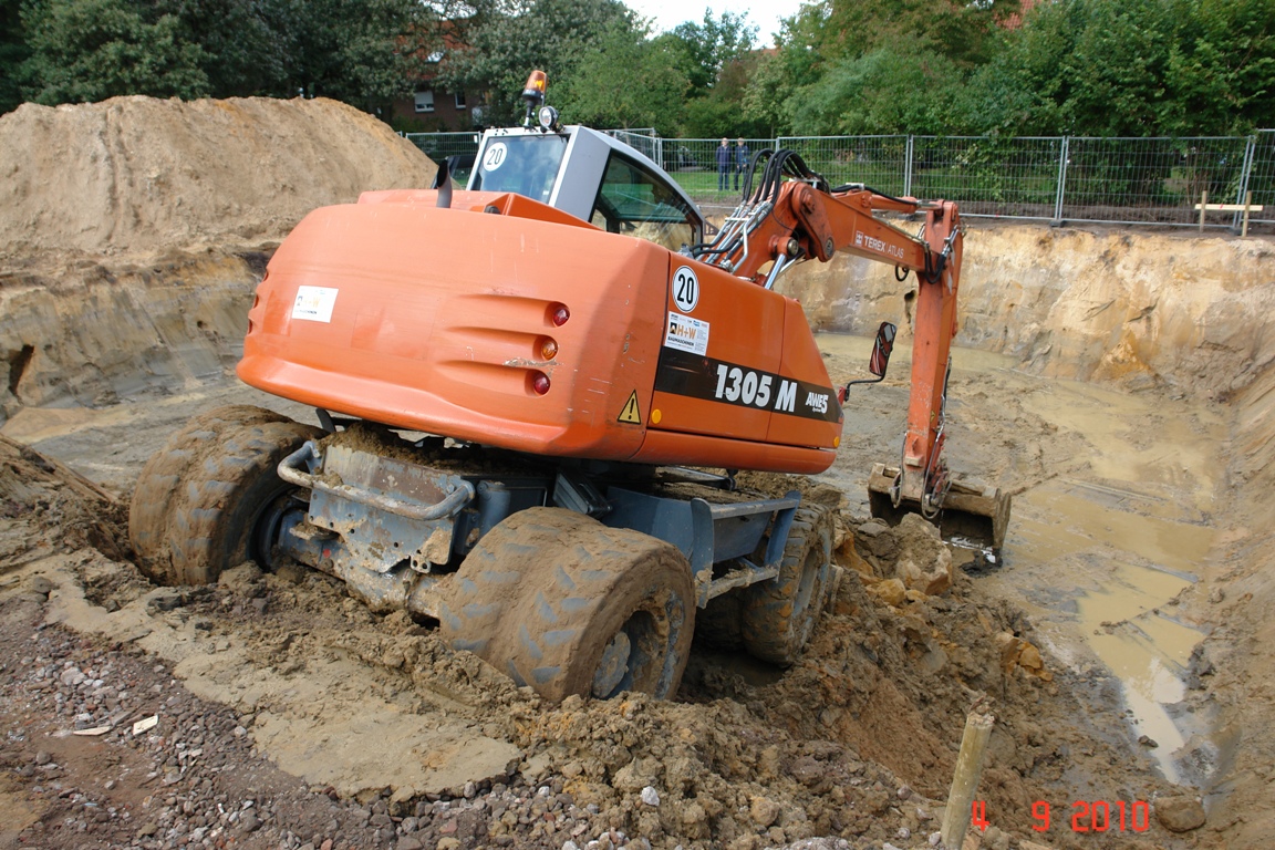

Na, da ist dann ja nach dem ersten Einsatz direkt putzen angesagt, hatter genug Zahnbürsten? klatsch.gif

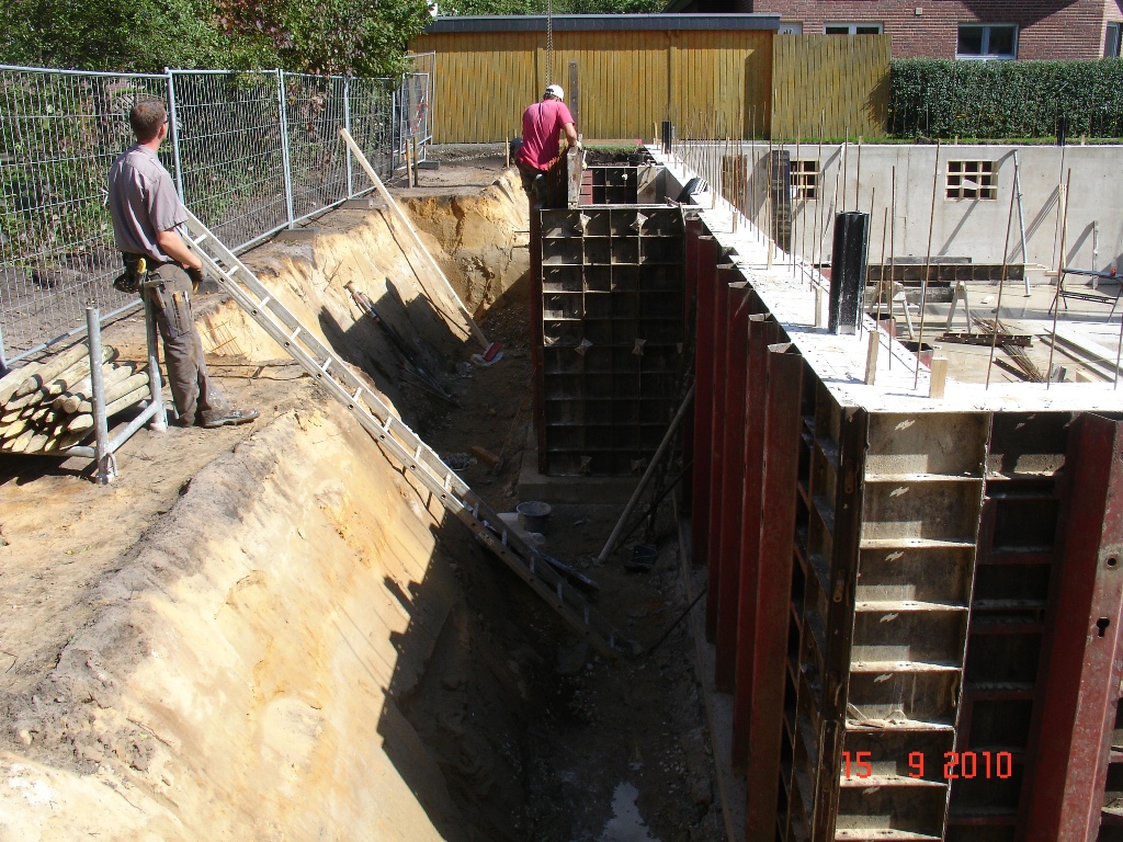

So, heute habe ich mal Maß genommen, die Rechnung muss raus, bevor das Loch wieder zu ist.

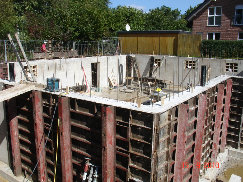

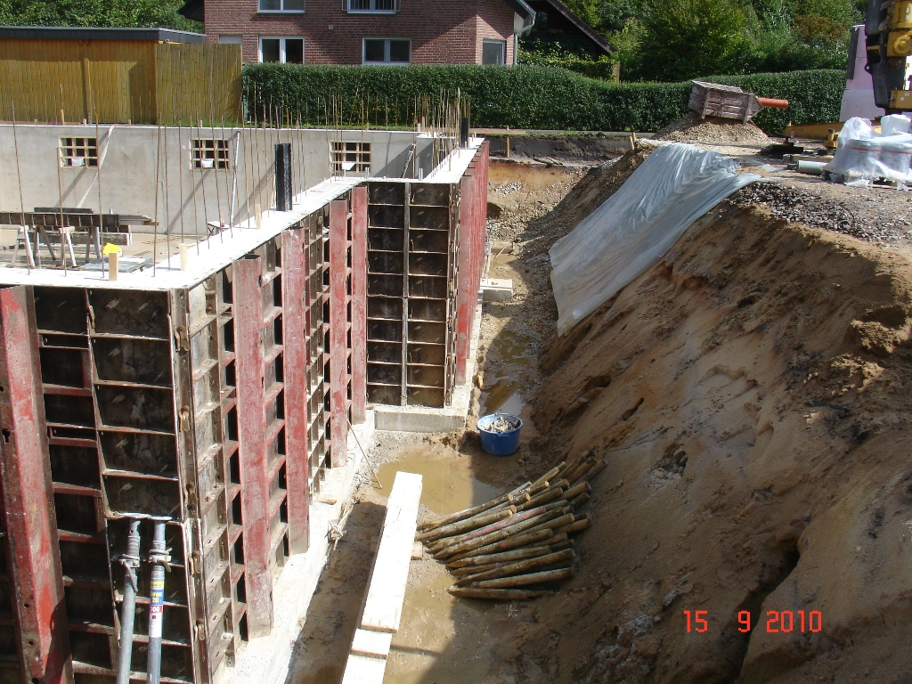

Die Maurer/Betonbauer waren in der Zwischenzeit nicht untätig, mein persönlicher Eindruck: Die Jungs machen eine total saubere Arbeit top.gif
bearbeitet von ZX250
Hier wird noch der "Kellerhals" eingeschalt, Beton kommt noch heute in die Schalung

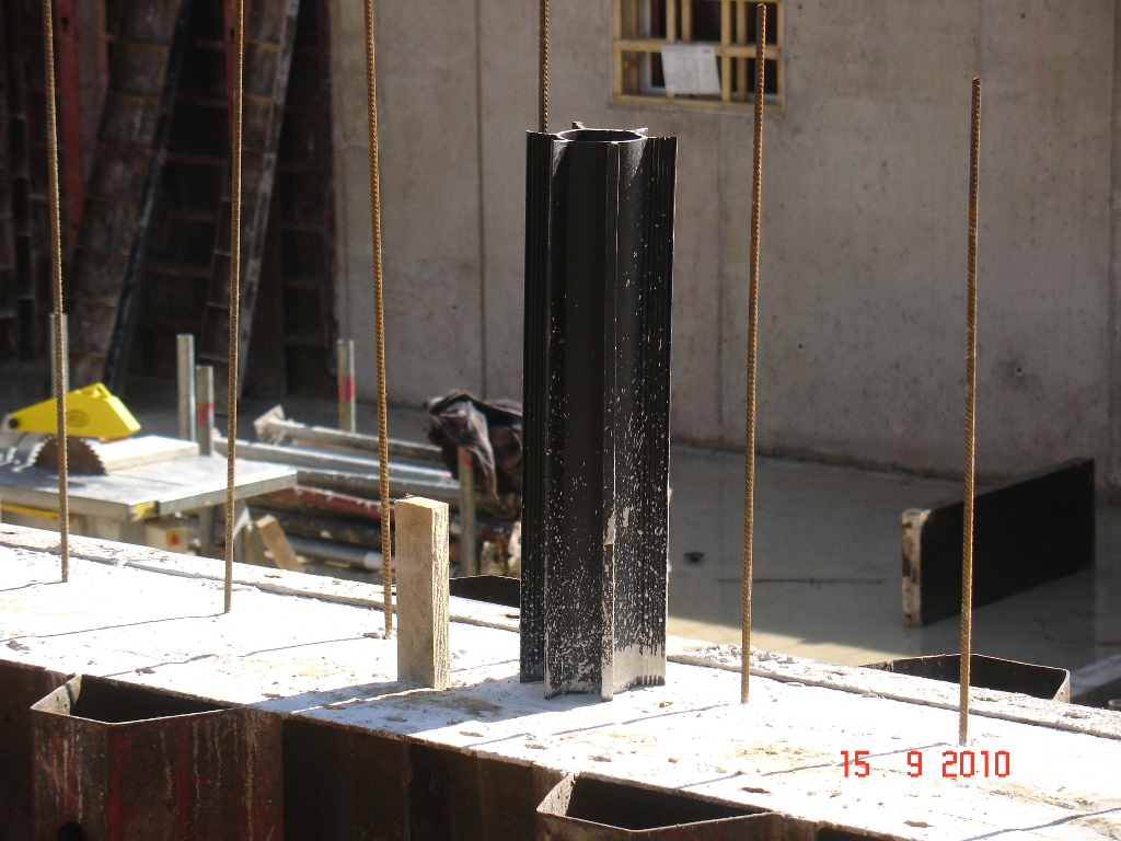

Ein neues Ding in der Bautechnik - der Keller wird als "Weiße Wanne" gebaut, und dieses " Rohr" dient nach der DIN als Sollbruchstelle in der Wand - interessant!

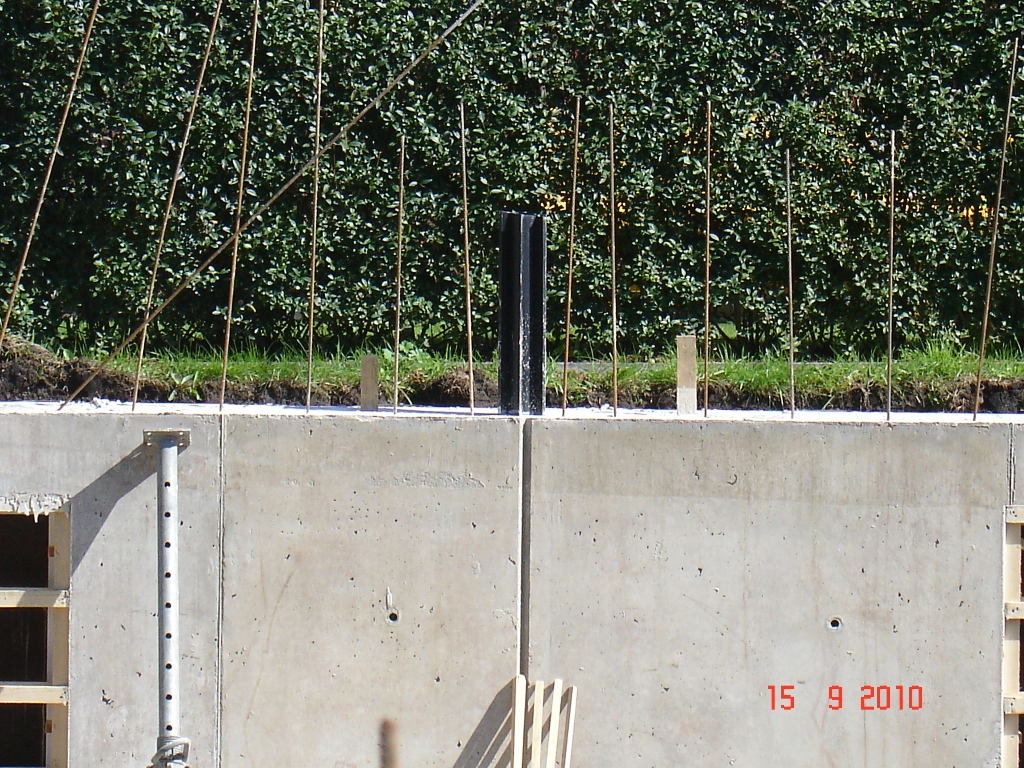

Hier ist die Innenwand zu sehen - im Bereich der Sollbruchstelle wird eine Dreikantleiste in die Schalung eingefügt, damit eine saubere Bruchlinie entstehen kann.
