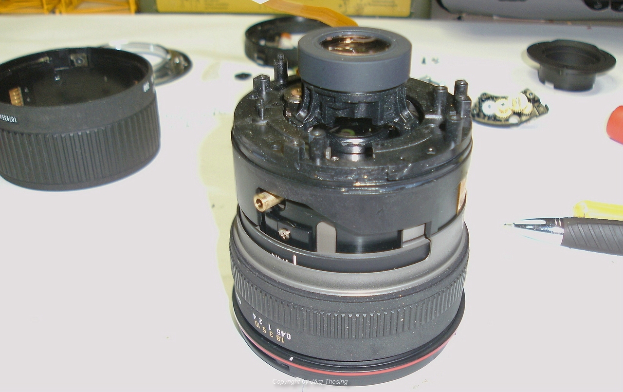

Im Bezug auf das vorhanden sein sämtlicher Funktionen der Kamera und das ich sie unverzüglich wieder aus dem Wasser geholt habe, habe ich mich dann entschlossen, mir die Sache mal ganz in Ruhe selbst anzuschauen.
Ich hatte ja nun nichts mehr zu verlieren und somit war es den Versuch wert, die Sache selbst in die Hand zu nehmen, mehr als schiefgehen hätte es ja nicht können. sleep.gif

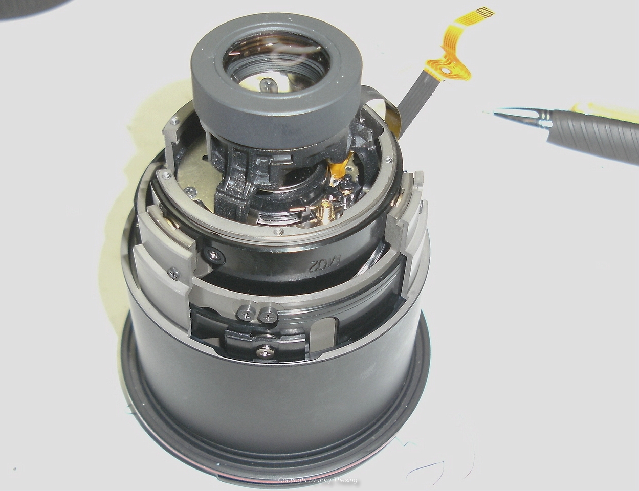

Dann habe ich mit geeigneten Werkzeug zuerst langsam das Objektiv zerlegt, wobei ich mir alle wichtigen Einbaupositionen der Teile gut markiert habe und zudem von den einzelnen Arbeitsschritten Bilder gemacht habe.

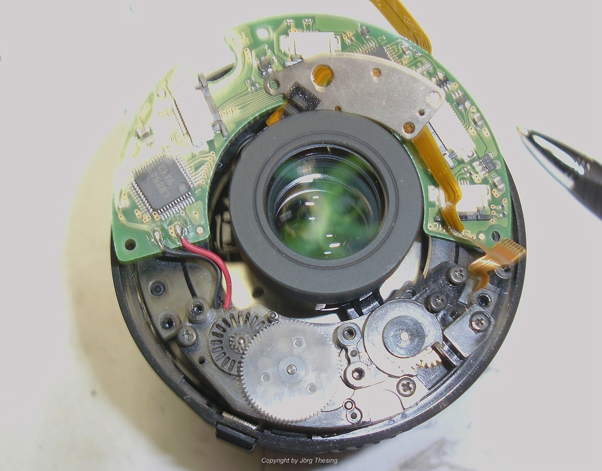

Schon beim Objektiv stellte sich heraus, das die Elektronik nicht direkt mit Wasser in Kontakt gekommen ist, sondern nur die Linsen und einige Schleifkontaktringe Wasserflecken hatten. kreisch.gif
Ich habe mir dann spezielle Putzstäbchen und einen Elektronikbauteile-Reiniger geholt und alle Teil sorgsam gereinigt und dann das Objektiv wieder langsam komplettiert.
In der Kamera selbst war es das gleiche, nur im Bereich des Bildschirms auf der Rückseite war Wasser eingedrungen und hatte Dreck und Wasserflecken verurscht. klatsch.gif
Auch diese Stellen ließen sich gut reinigen, desweiteren mußte ich alle optischen Bauteile säubern.
Am Dienstag um 17 Uhr bin ich damit angefangen und um 04.30 Uhr am heutigen Morgen war ich fertig mit der Kamera und mit mir. wacko.gif
Jetzt ist mir auch klar warum so ein "Schaden" das aus für solche Kameras bedeutet, das ist wirklich eine unglaubliche, sehr zeitaufwendige Fummelei.
Nach dem Zusammenbau verlief der erste Funktionstest sehr gut, die Kamera macht absolut perfekte Bilder. und alle Funktionen sind vorhanden.
Zur Nachahmung kann ich diese Aktion nicht empfehlen, das die Reparatur bei mir geklappt hat war auch ein bischen Glück. blush.gif
