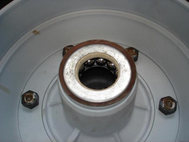

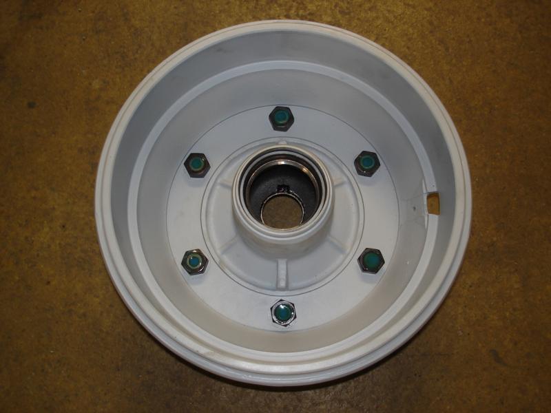

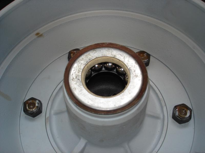

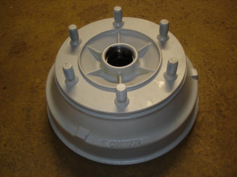

Und hier fertige Ergebnis.
Die blaue Farbe ist Schraubensicherung
Bis ich die Radnabe montieren kann muss ich noch warten bis die Radbremszylinder von der Überholung zurück sind.

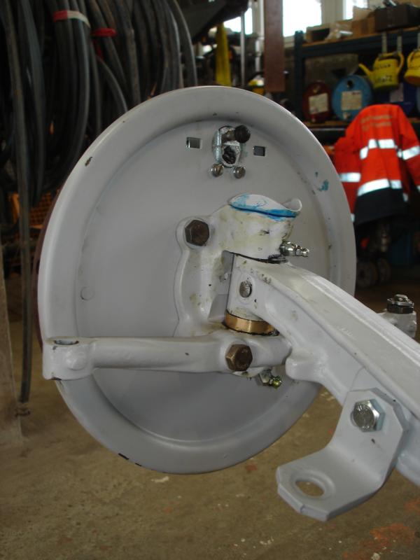

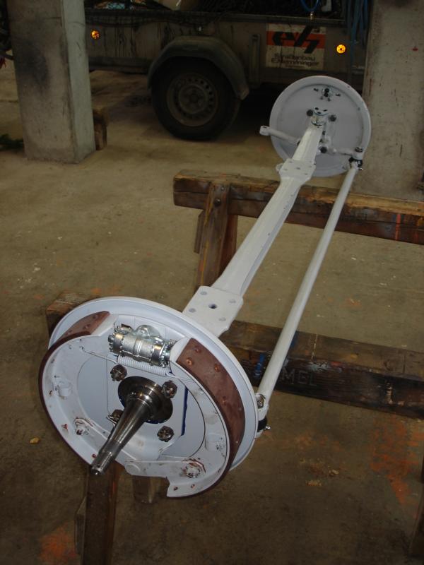

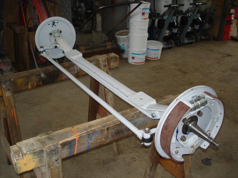

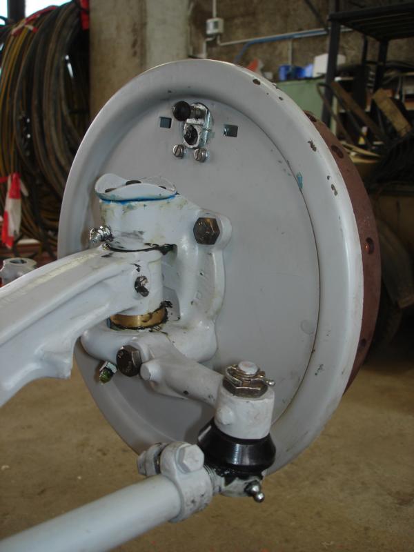

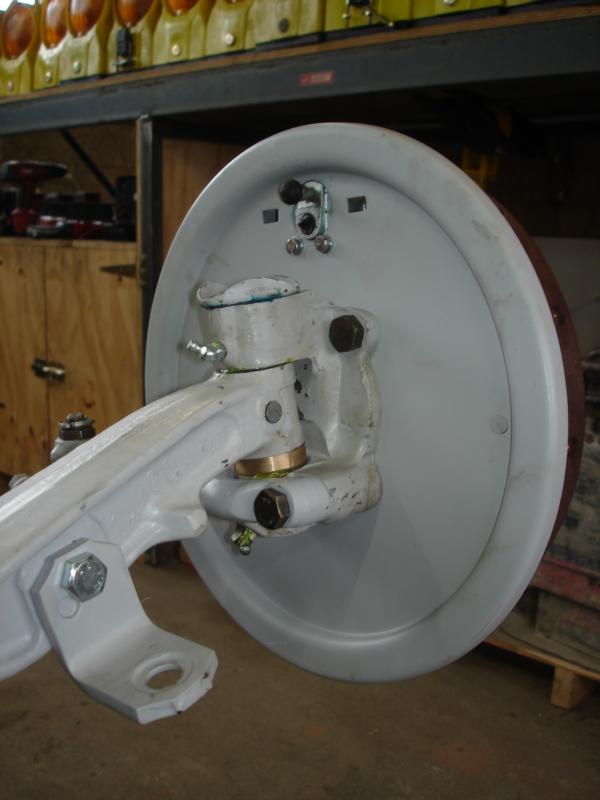

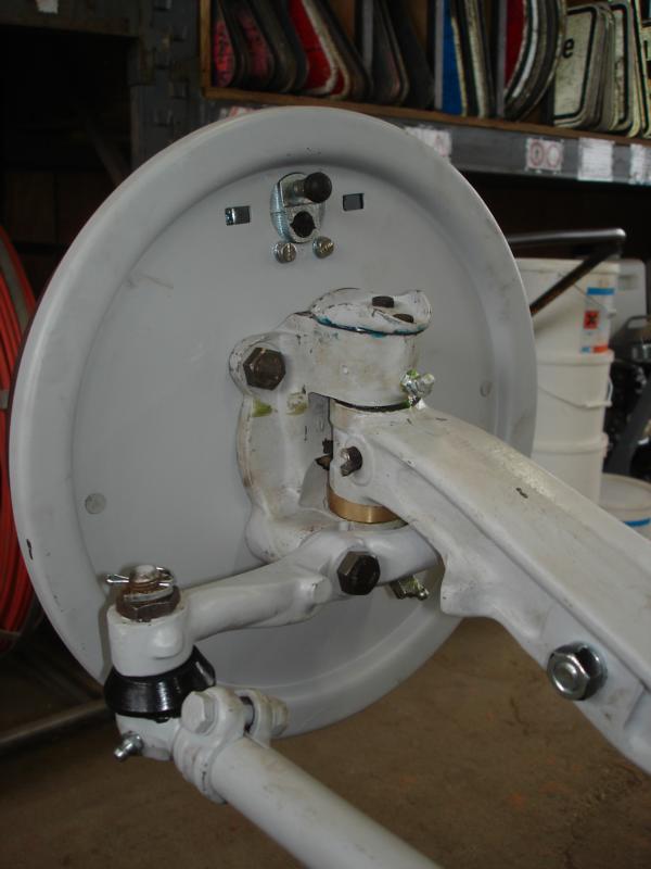

in der Zwischenzeit hat sich wieder etwas getan.
Für die Radnaben der Vorderachse habe ich neue Filsdichtringe bekommen.
Die Radbremszylinder wurden von einem Fachmann überholt.
Etwas Geduld erforderte die Beschaffung eines neuen Radlagers.
Weswegen ich auch an der Vorderachse eine Zeitlang nichts machen konnte.
