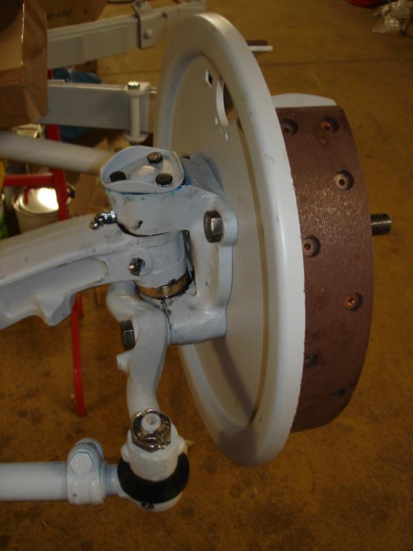

damit der Thread hier nicht einschläft möchte mal wieder ein paar Bilder einstellen.

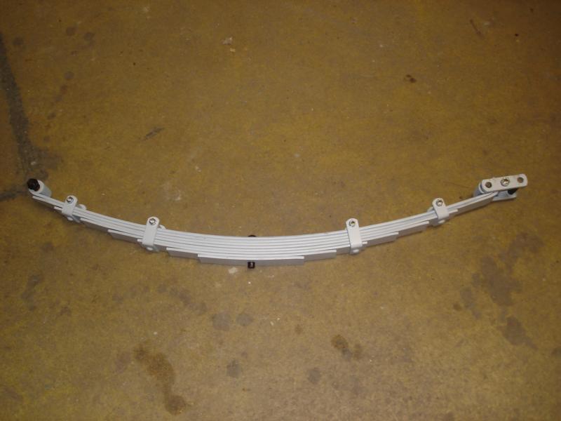

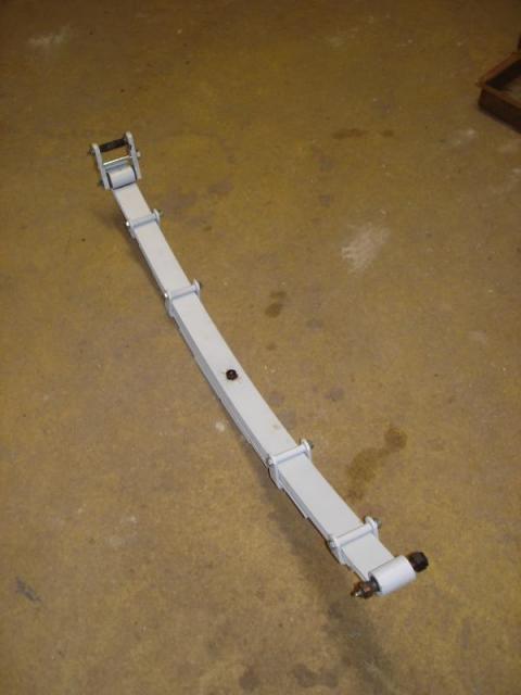

Am Wochenende habe die Federpakete der Vorderachse zusammen gebaut und die Bremsbeläge aufgenietet.

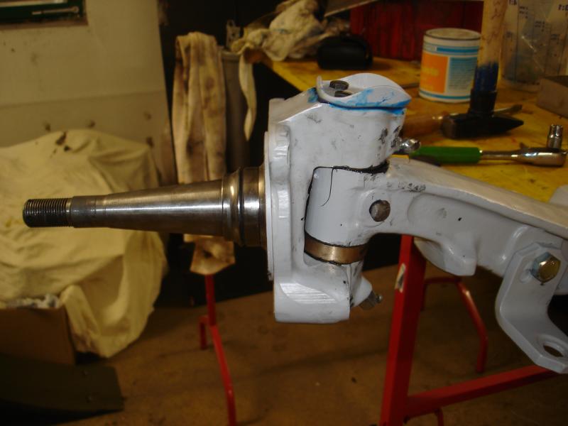

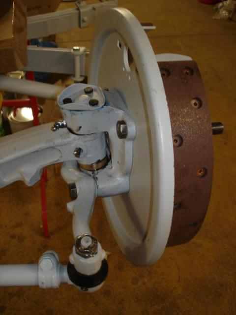

Heute habe einen der Achsschenkel der Vorderachse eingebolzt und den Bremsträger montiert.
Eines der beiden Federpakete der Vorderachse.
Hier der frisch eingebaute Achsschenkel.
Natürlich mit neuem Achsschenkelbolzen und Buchsen.
Dann kommt der Bremsträger drauf

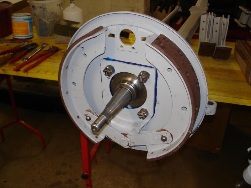

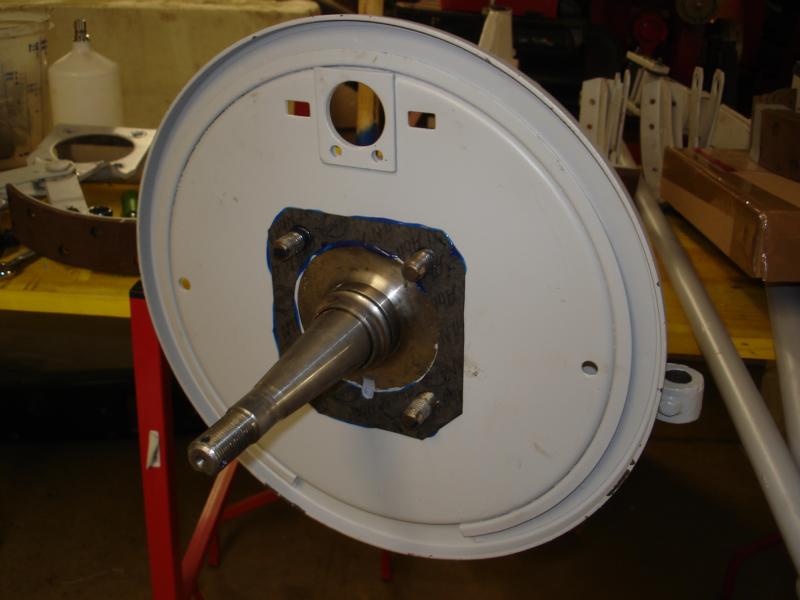

Zwischen Bremsträger und der Bremsankerplatte kommt noch eine neue Papierdichtung

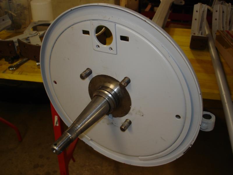

Dann kommt die Bremsankerplatte.
Hier sind auch schon die Bremsbacken mit den neuen Bremsbelägen montiert.
Hier ein Bild von der Rückseite mit dem Lenkhebel und der Spurstange.

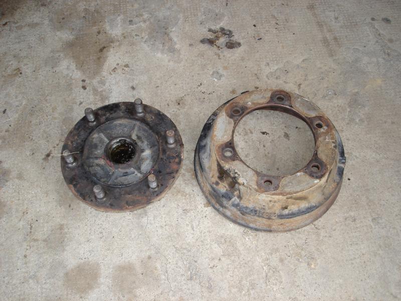

Heute möchte ich euch eine technische Eigenheit von meinem Blitz vorstellen.

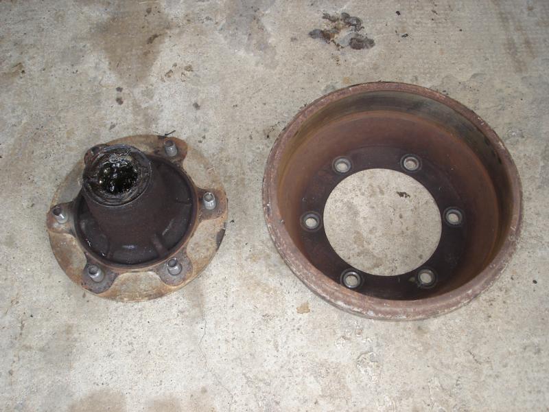

Bei dem Fahrzeug sitzt die Bremstrommel hinter der Radnabe und ist mit dieser fest verschraubt.
Bei der Radnabe werden die Radbolzen von vorne eingesetzt und sind beidseitig mit einem Gewinde versehen.
Um die Muttern, mit der die Bremstrommel befestigt werden zu sichern, sind die Radbolzen auf der Rückseite ca. 10mm tief aufgebohrt.
Nach anziehen der Muttern wird das aufgebohrte Stück mit Hammer und Meißel bis zur Mutter eingekerbt.
Bauartbedingt muss dadurch bei allen Arbeiten an der Bremse die komplette Radnabe mit Bremstrommel abgenommen werden.
Zudem kommt man nur schwer in der kleinen Bremstrommel an die Radbolzen um die einkerbungen auf zu machen.
So musste ich mit Gewalt die Muttern mit dem Schlagschrauber lösen.
Danach waren zwar alle Muttern unbrauchbar, aber die Radbolzen haben das sehr gut überstanden.
Nach dem reinigen und entrosten wurden Radnabe und Bremstrommel grundiert.

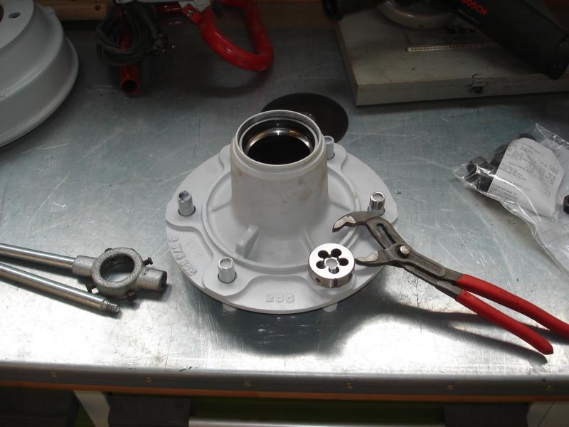

Für den Zusammenbau musste ich mir erst noch ein Gewindeschneideisen und neue Muttern kaufen.
Nun zwei Bilder kurz nach dem Ausbau

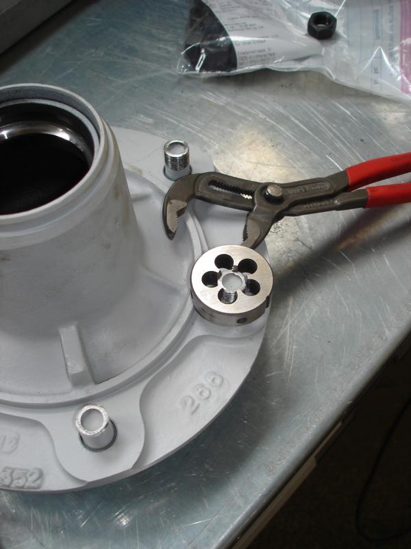

Da ich die Radbolzen in der Radnabe gelassen habe, hatte ich beim nachschneiden leider das Problem dass für den Schneideisenhalter kein Platz war.
Mit der Wasserpumpenzange lies sich das Schneideisen aber auch gut drehen.
Musste ja nur nach und neu geschnitten werden.
