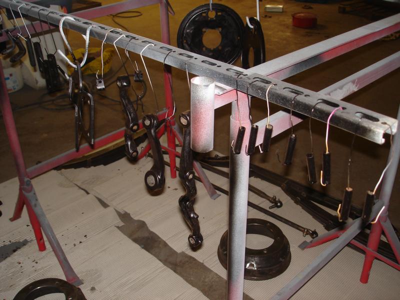

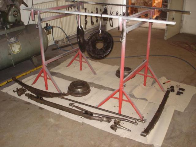

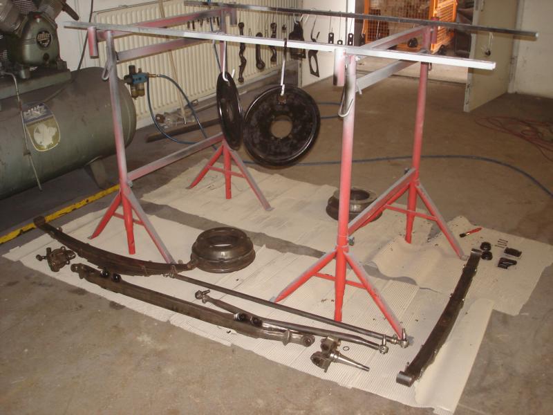

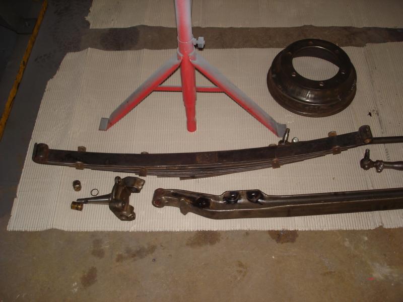

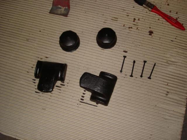

Mittlerweile habe ich fast alle Einzelteile der Vorderachse gesäubert, entlackt und entrostet.
Leider hat meine Sandstrahlkabine den Dienst verweigert.
Da ich sie bis jetzt nicht überreden konnte den Dienst wieder aufzunehmen, musste ich alle Teile von Hand mit der Flex und Zopfbürste bearbeiten.
Die kleinteile wurden noch zusätzlich mit Fertan vorbehandelt.

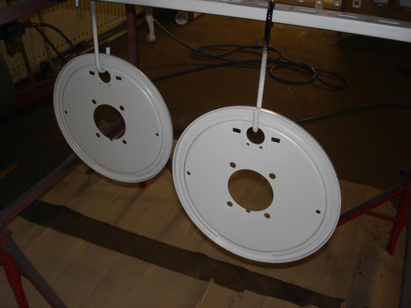

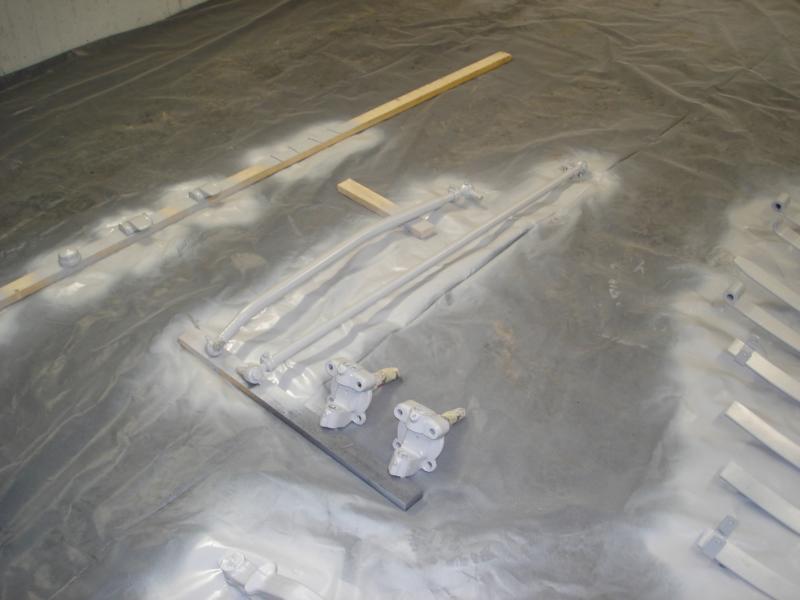

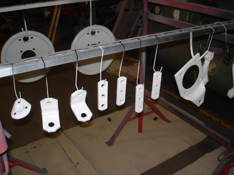

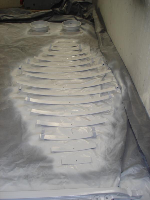

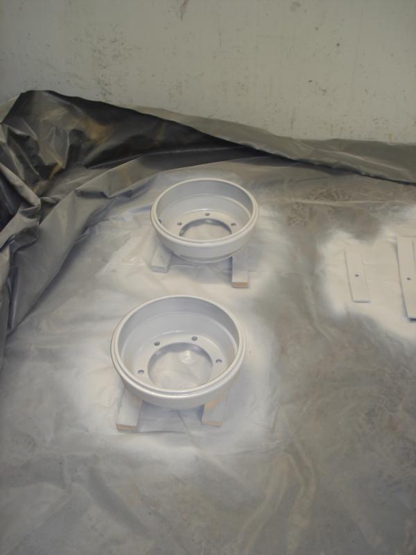

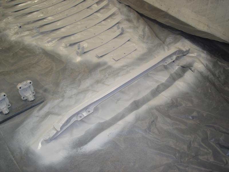

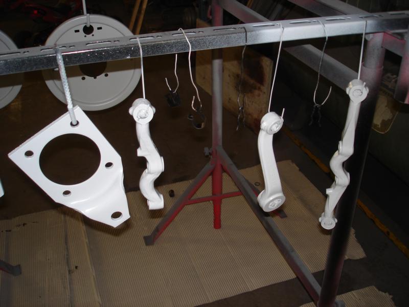

Heute habe ich damit begonnen die Einzelteile der Vorderachse zu grundieren.
