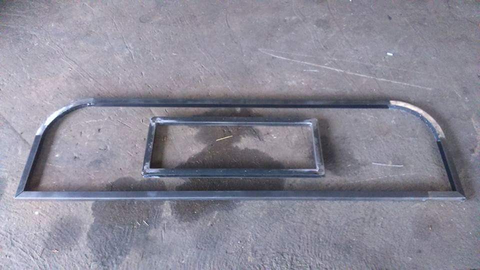

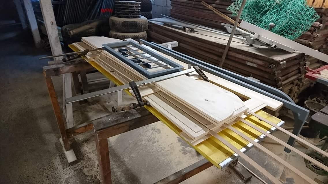

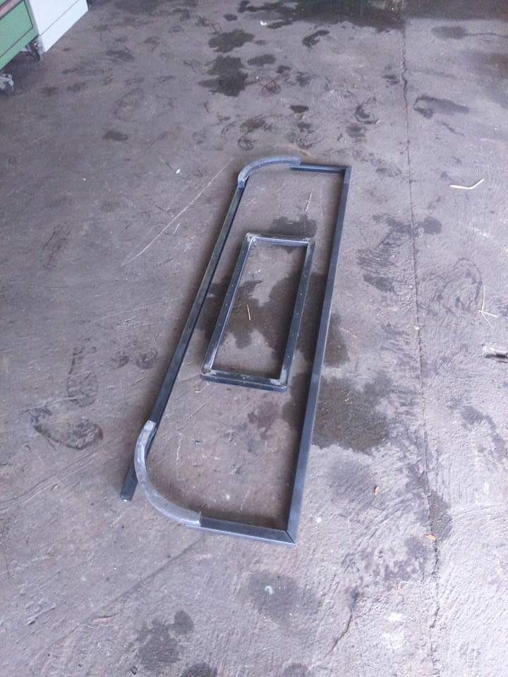

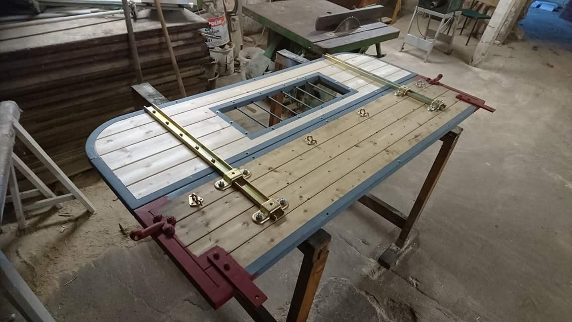

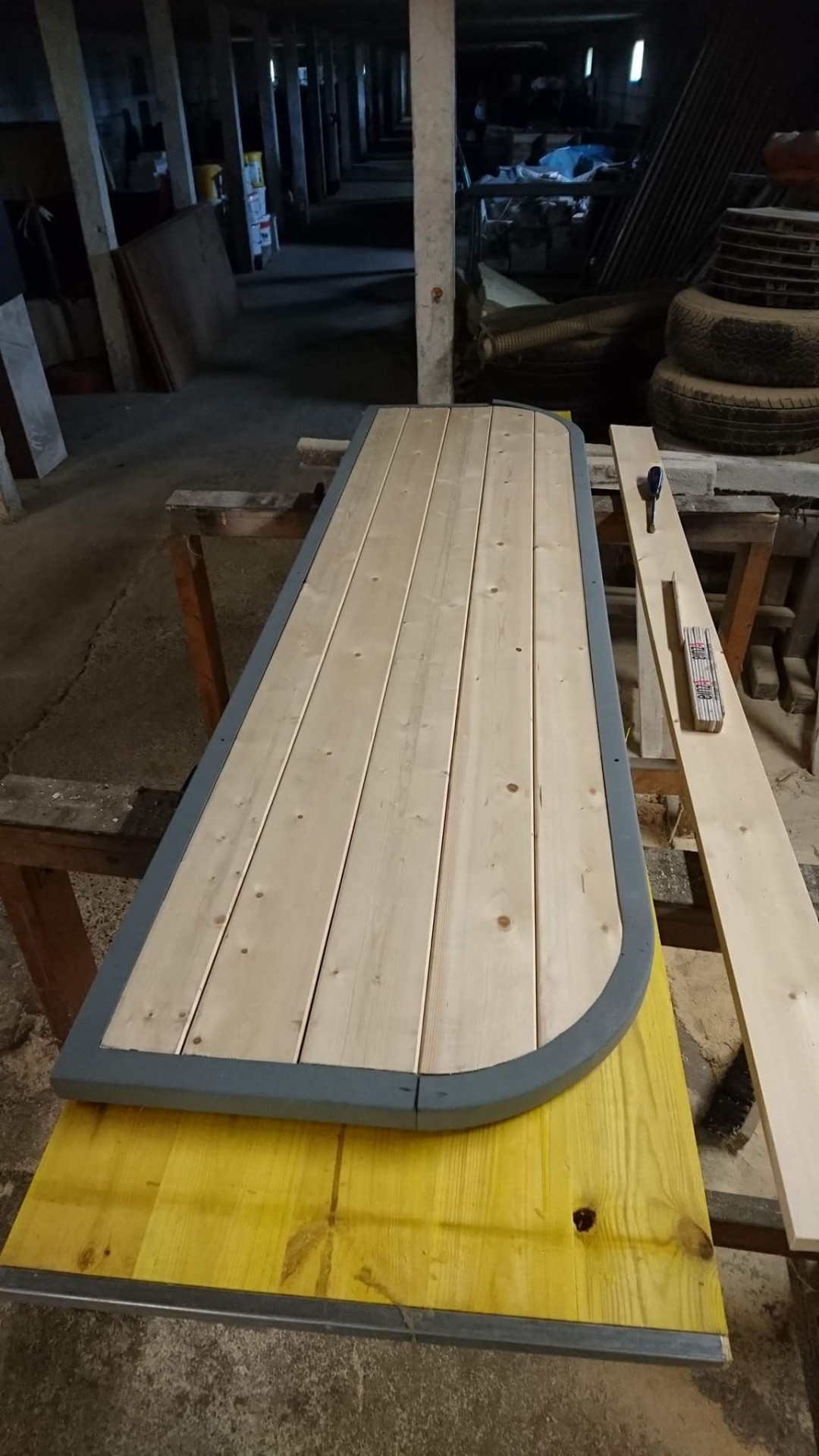

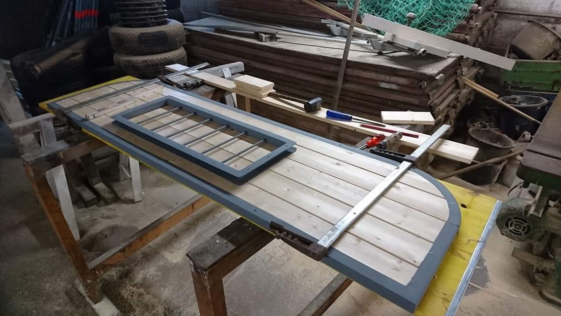

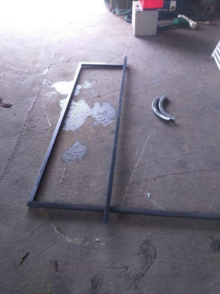

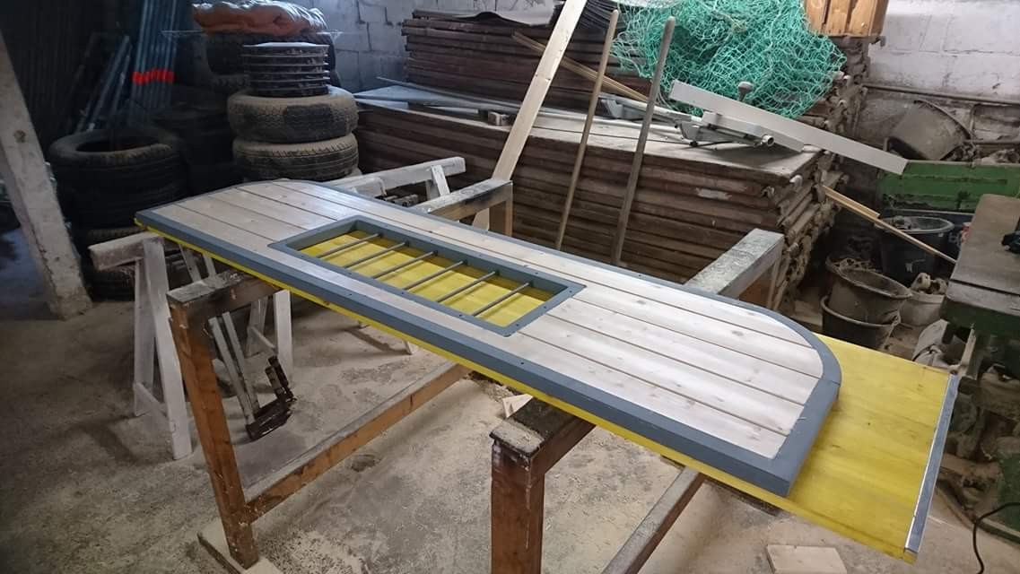

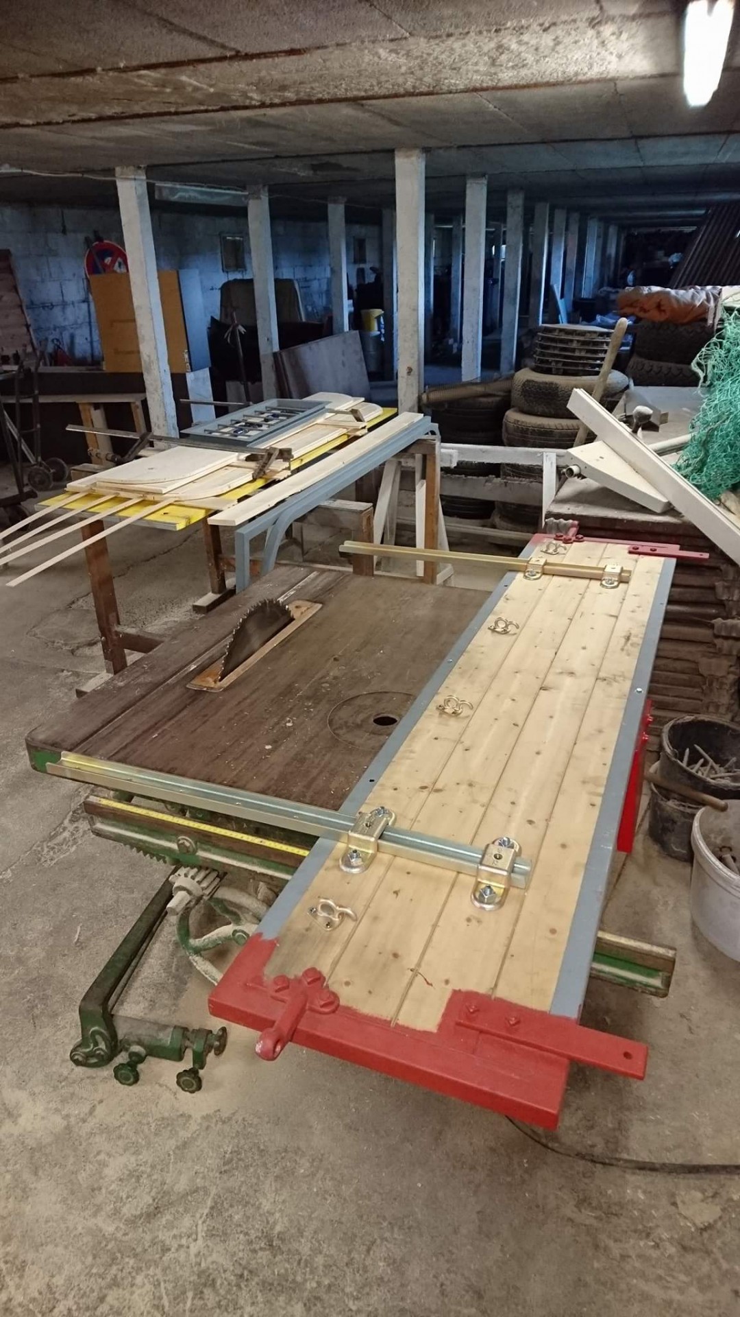

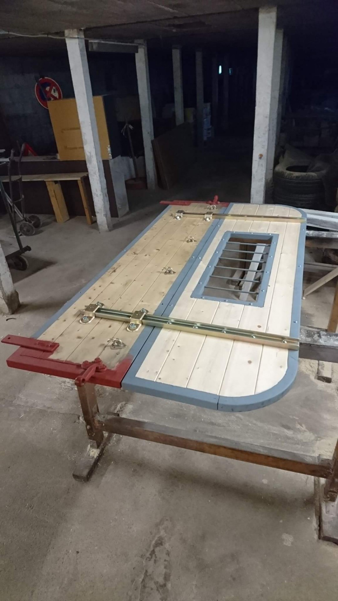

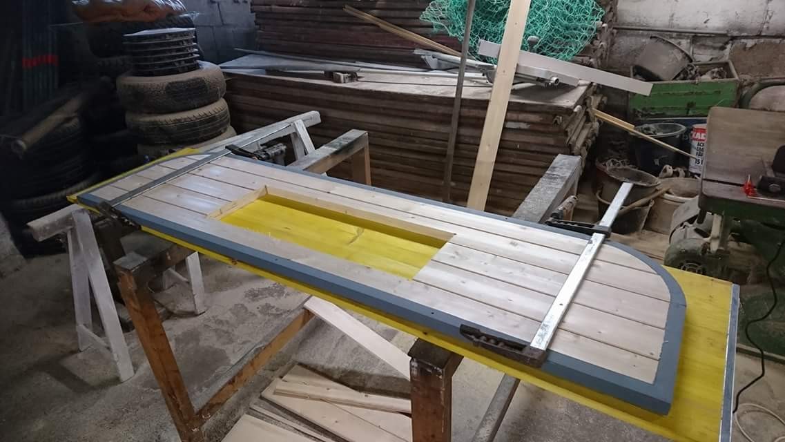

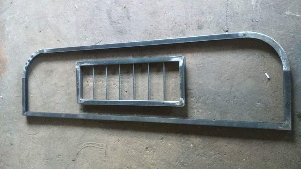

Nachdem die Bordwände fertig waren, kam mir die Idee eines Aufsatzes für die vordere Bordwand. Dieser wurde wie die anderen auch hergestellt. Zudem bekam er eine Öffnung für das Fenster in der Fahrerhausrückwand.

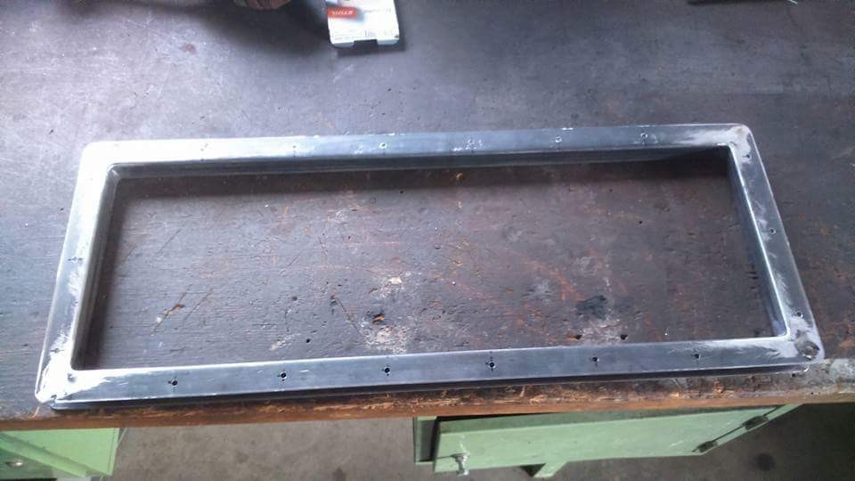

Für das Fenster musste eine passgenaue Aussparung hergestellt werden.

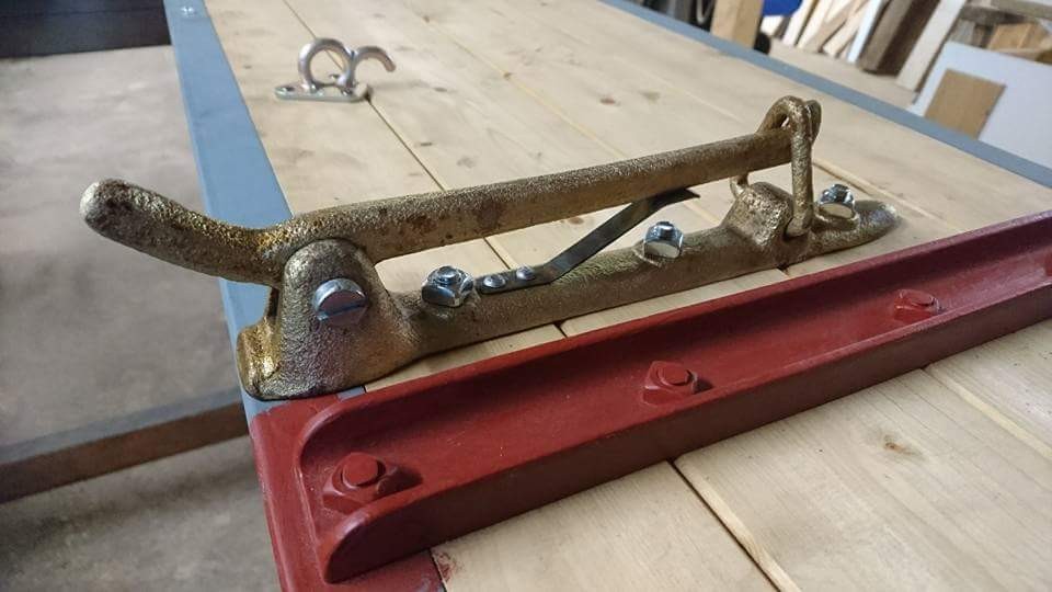

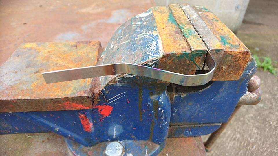

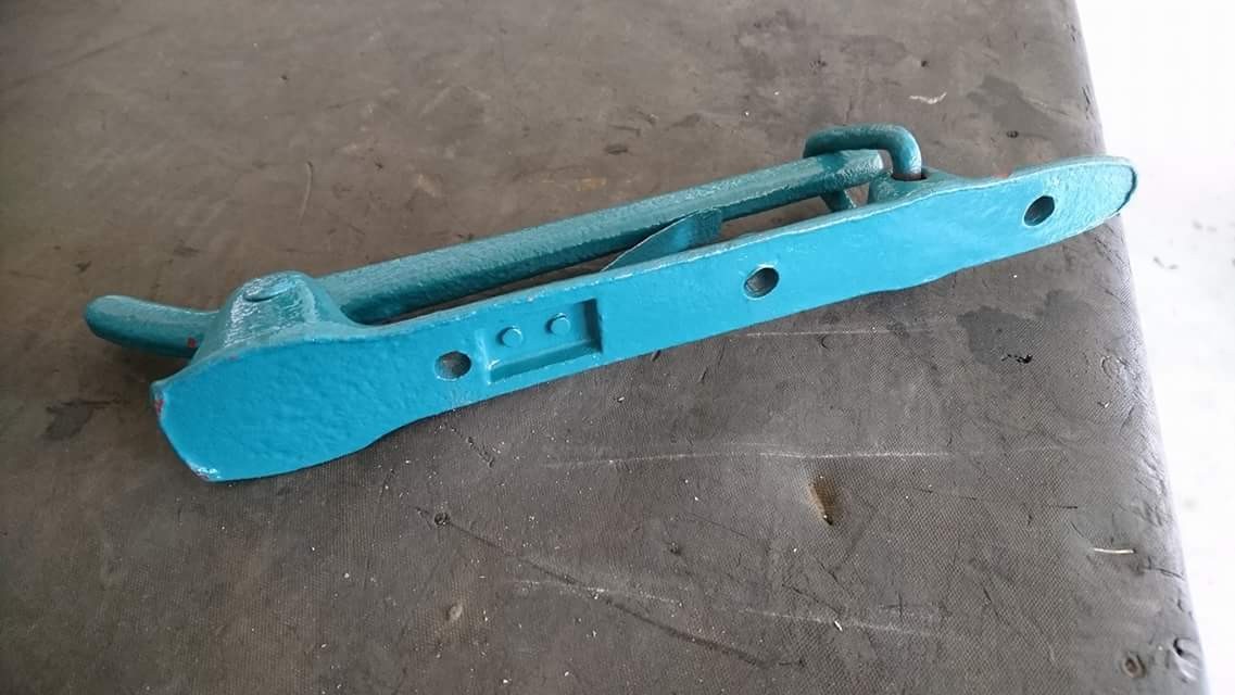

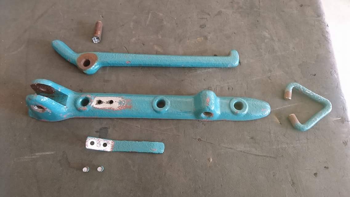

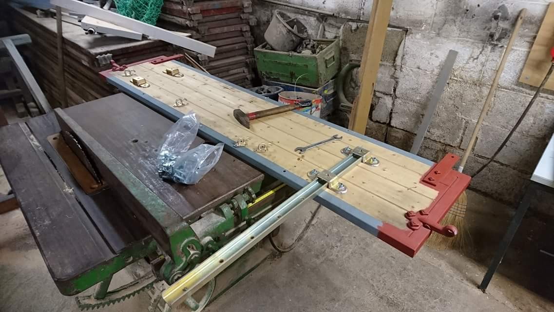

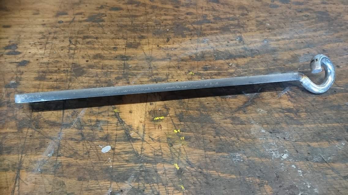

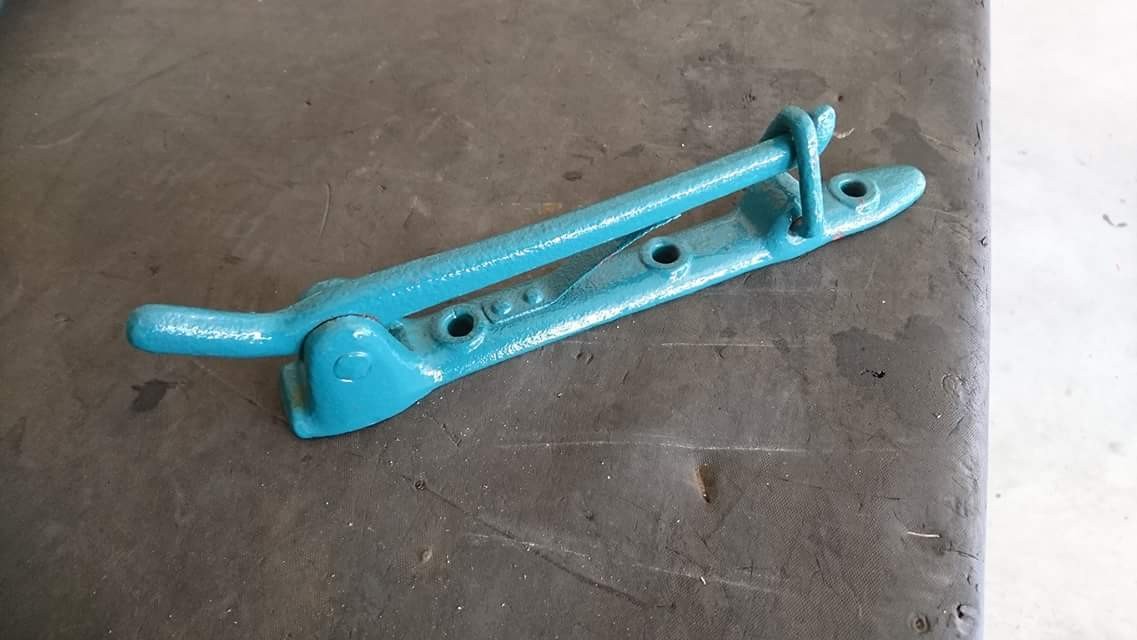

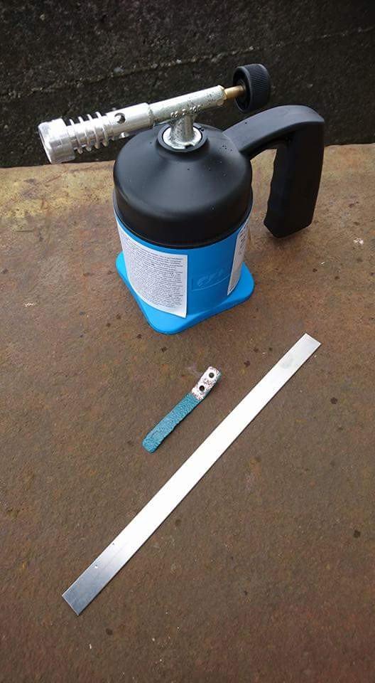

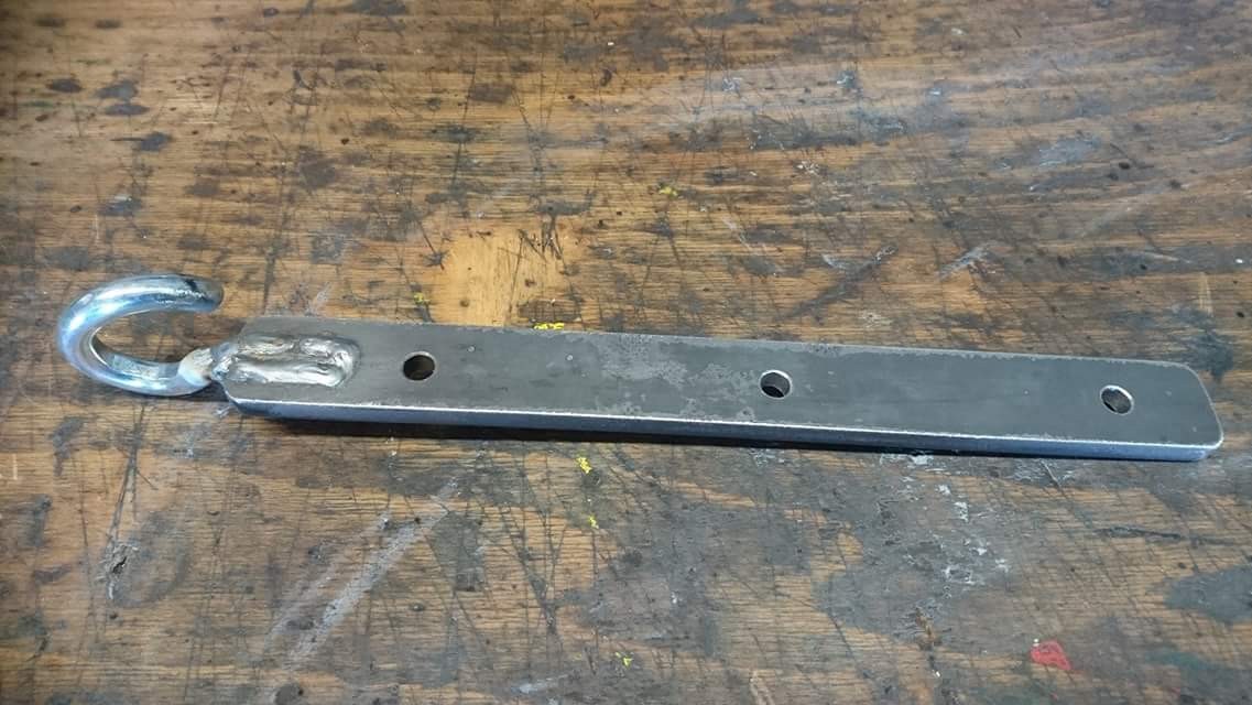

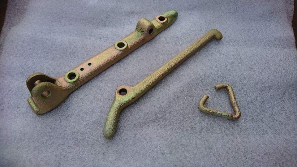

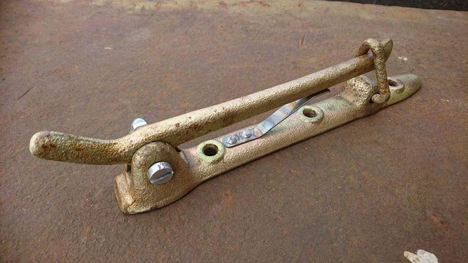

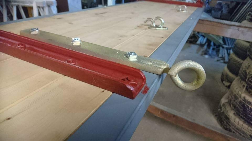

Die längsseitigen Bordwände bekamen gleichzeitig zu den Arbeiten an dem Aufsatz noch einen Kettenspanner spendiert. Der alte Kettenspanner fand sich recht schnell im Internet. Er wurde komplett zerlegt und nach dem sandstrahlen gelb chromatiert. Die stark angerostet Feder wurde durch eine neue ersetzt aus Federstahl ersetzt, welche ich selber gebogen habe.

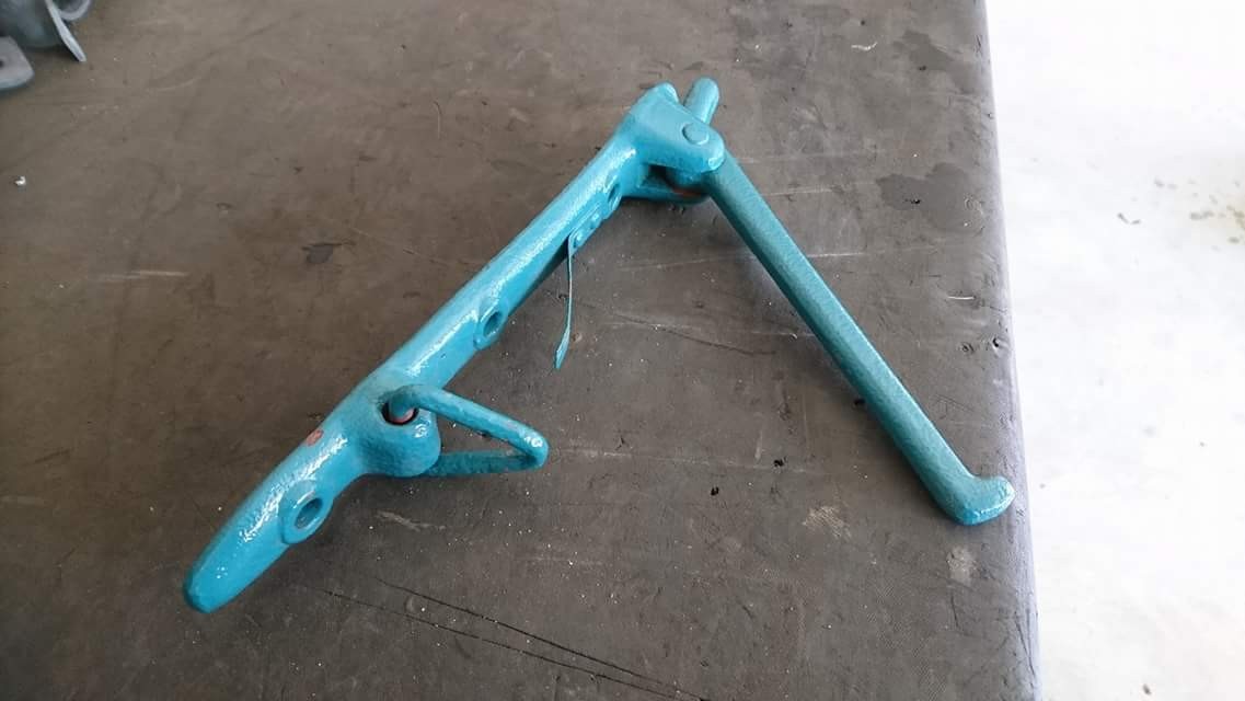

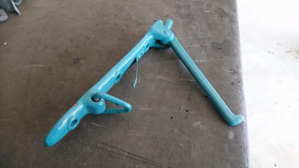

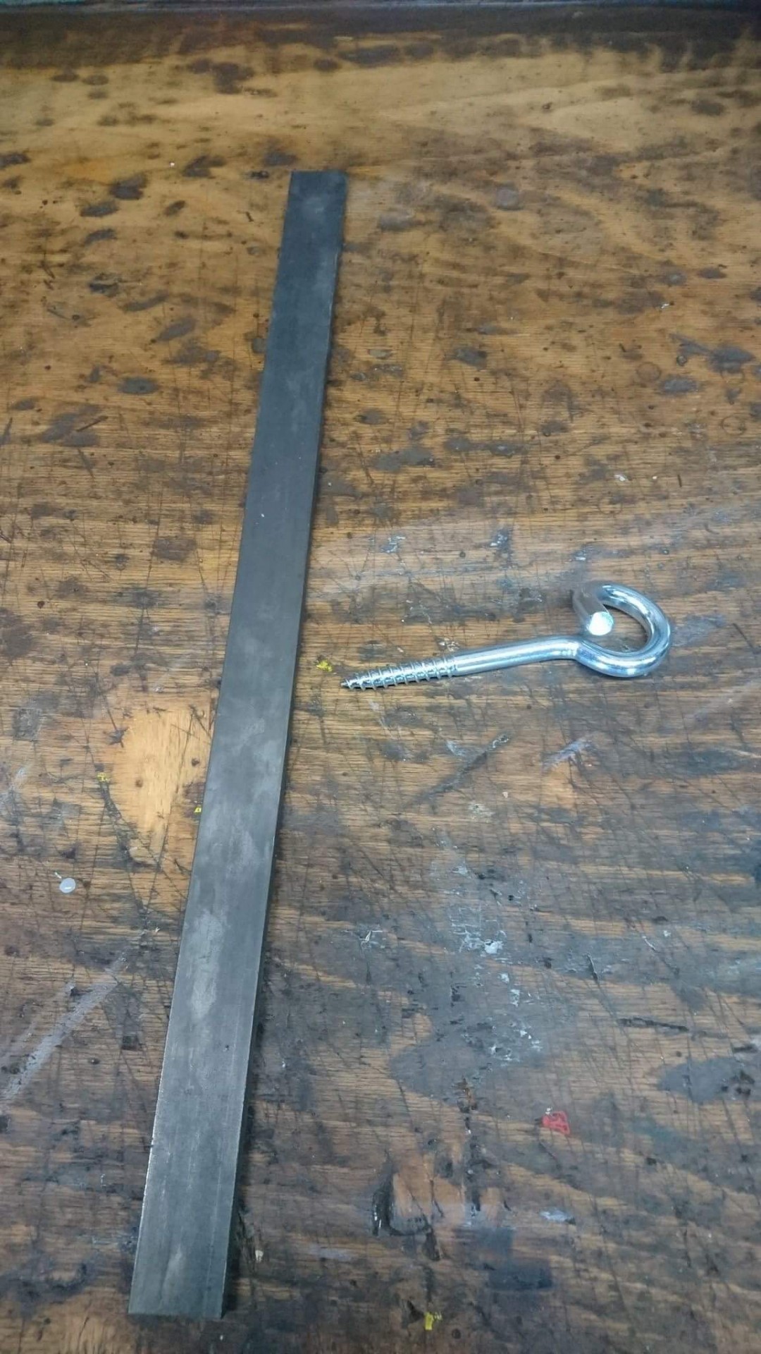

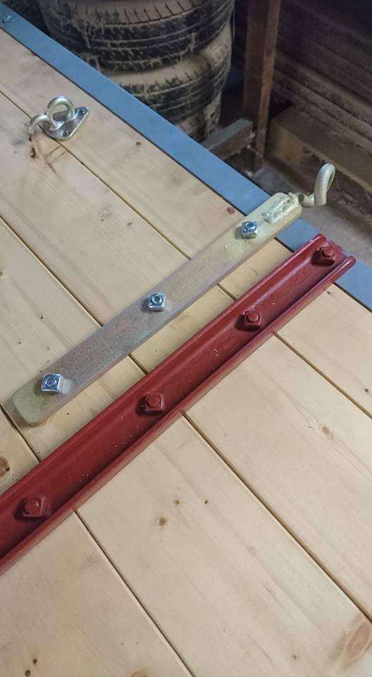

Die Gegenseite wurde komplett in Eigenarbeit mit teilen aus dem Baumarkt hergestellt. Pate dafür stand das Teil welches an meinem Magirus verbaut ist.
