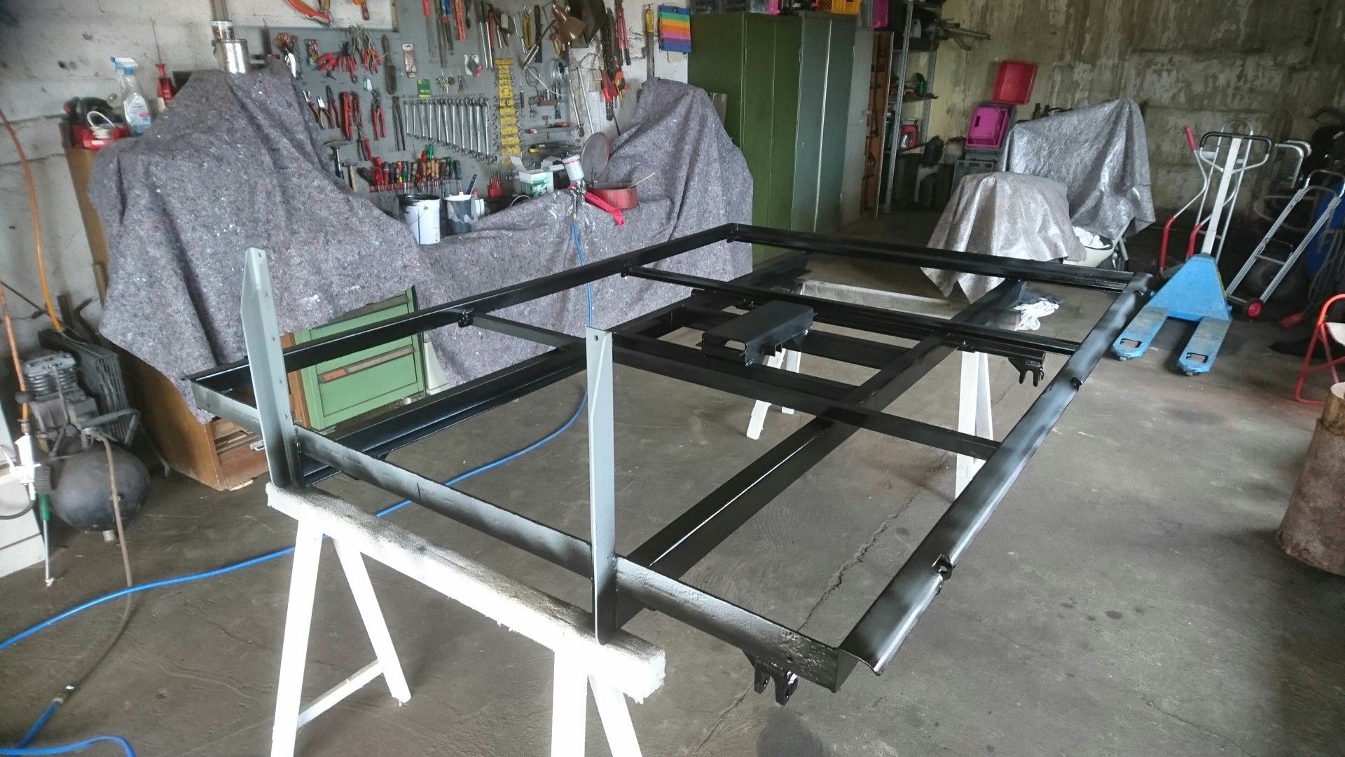

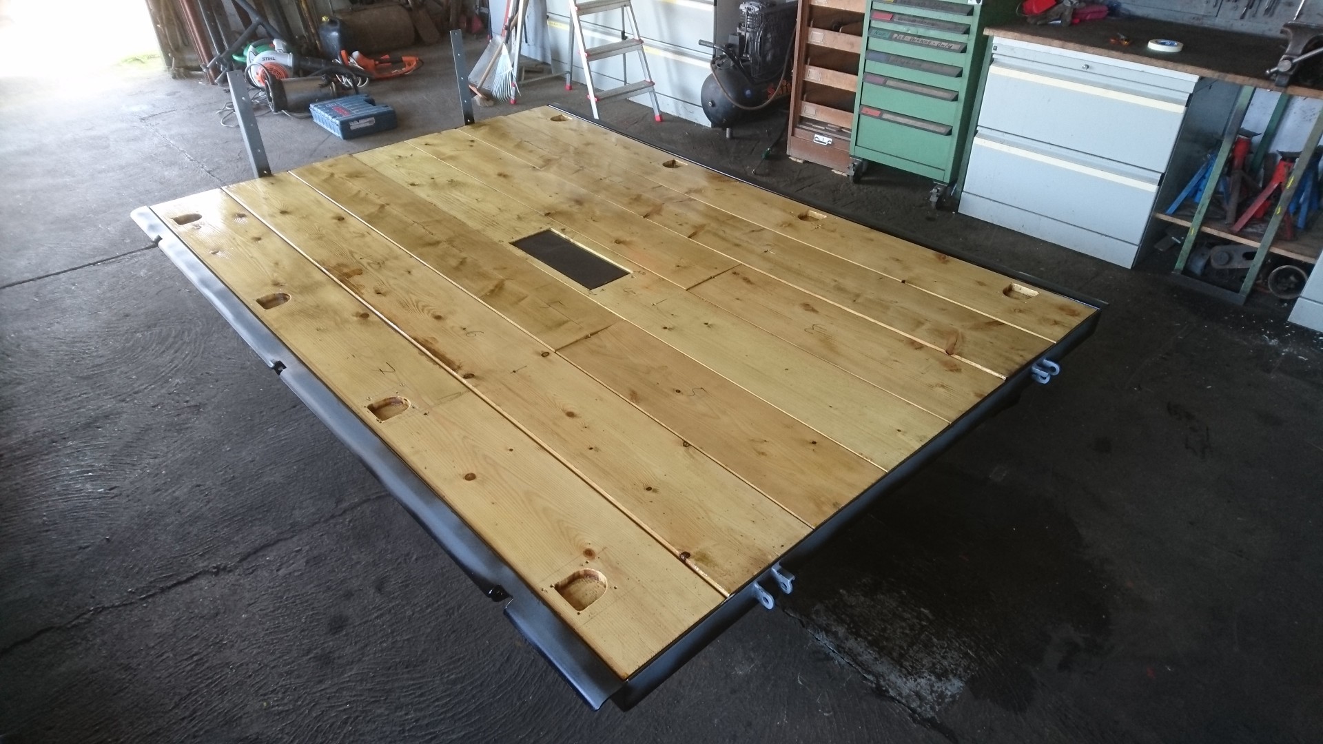

Der Rahmen ist jetzt auf der Innenseite schwarz lackiert.

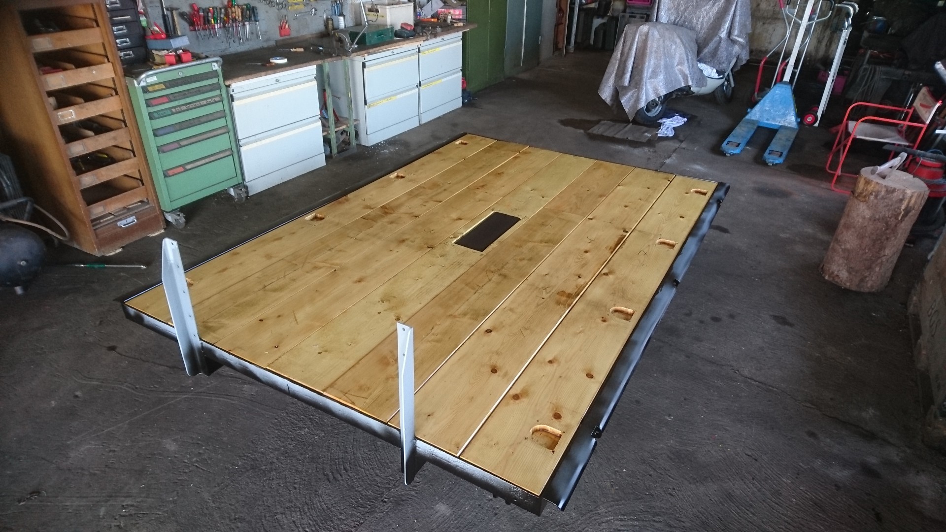

Als nächstes  werden die Diehlen eingelegt.

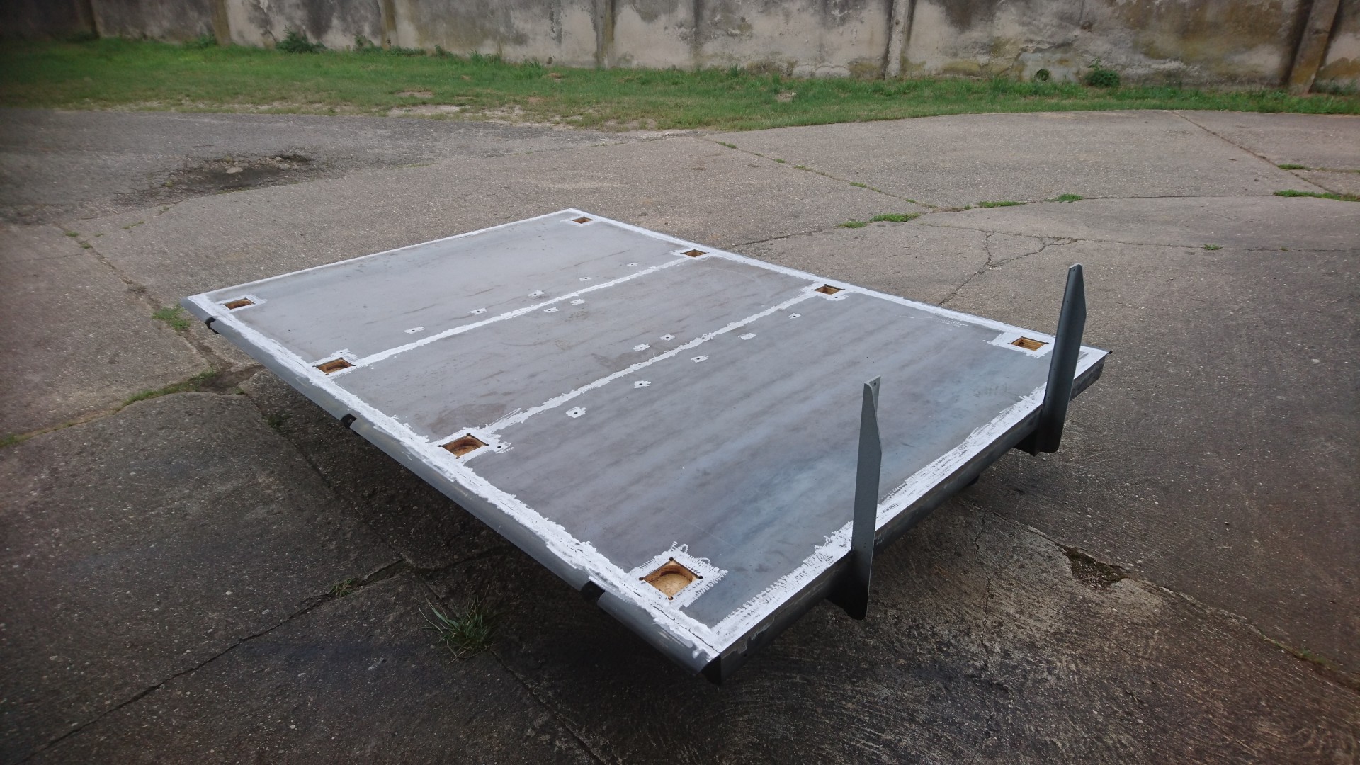

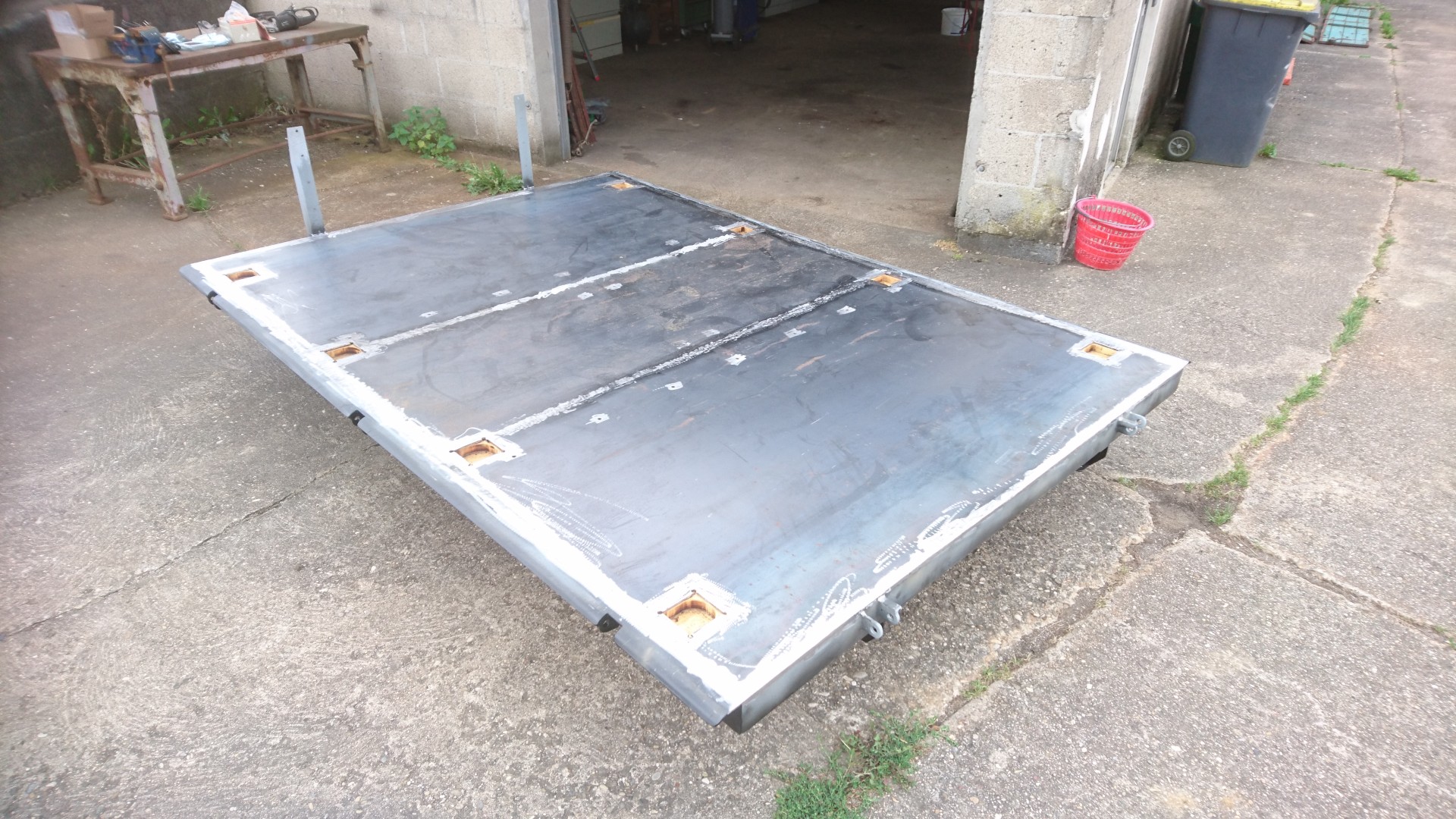

Nachdem der Lack von Rahmen und Dielen getrocknet war, konnte ich die Dielen in den Rahmen legen.

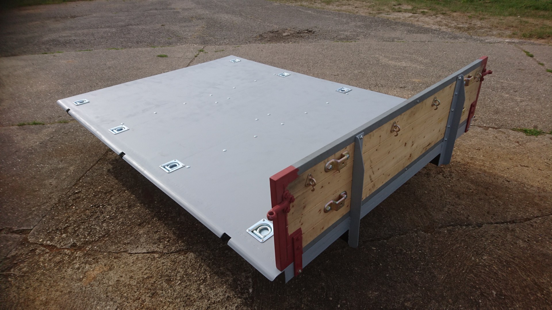

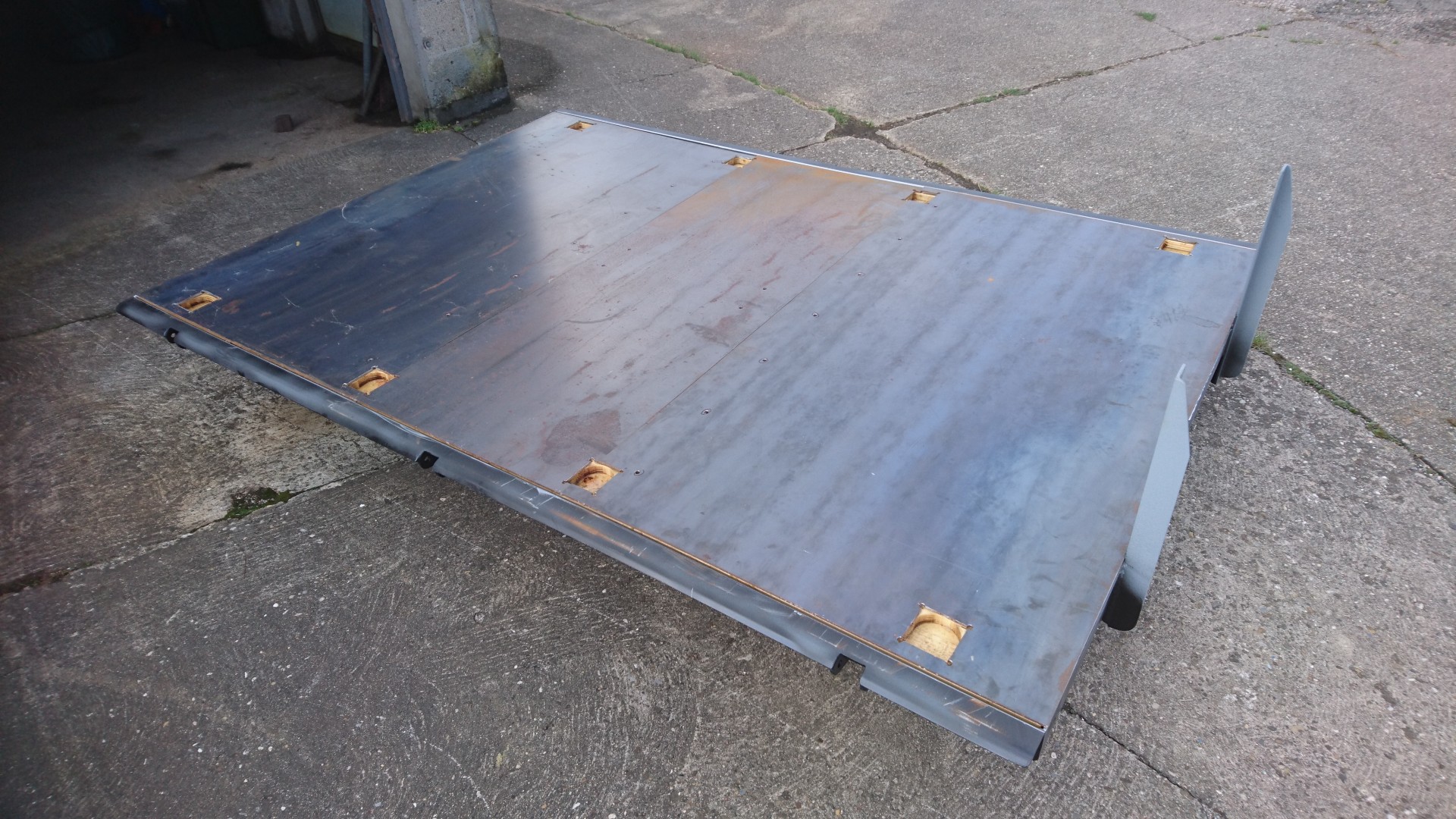

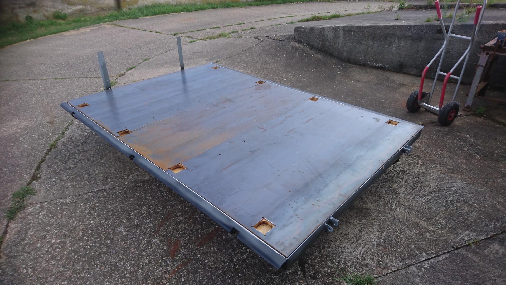

Als Abschluss kamen noch die Blechtafeln drauf.
Dies war ja bei Baustellenkippern früher so üblich.
Die Dielen nehmen die Last auf und das Blech schützt diese vor Beschädigungen durch spitze Steine und lässt gleichzeitig durch seine glatte Oberfläche das geladene Material beim abkippen leichter von der Ladefläche rutschen.

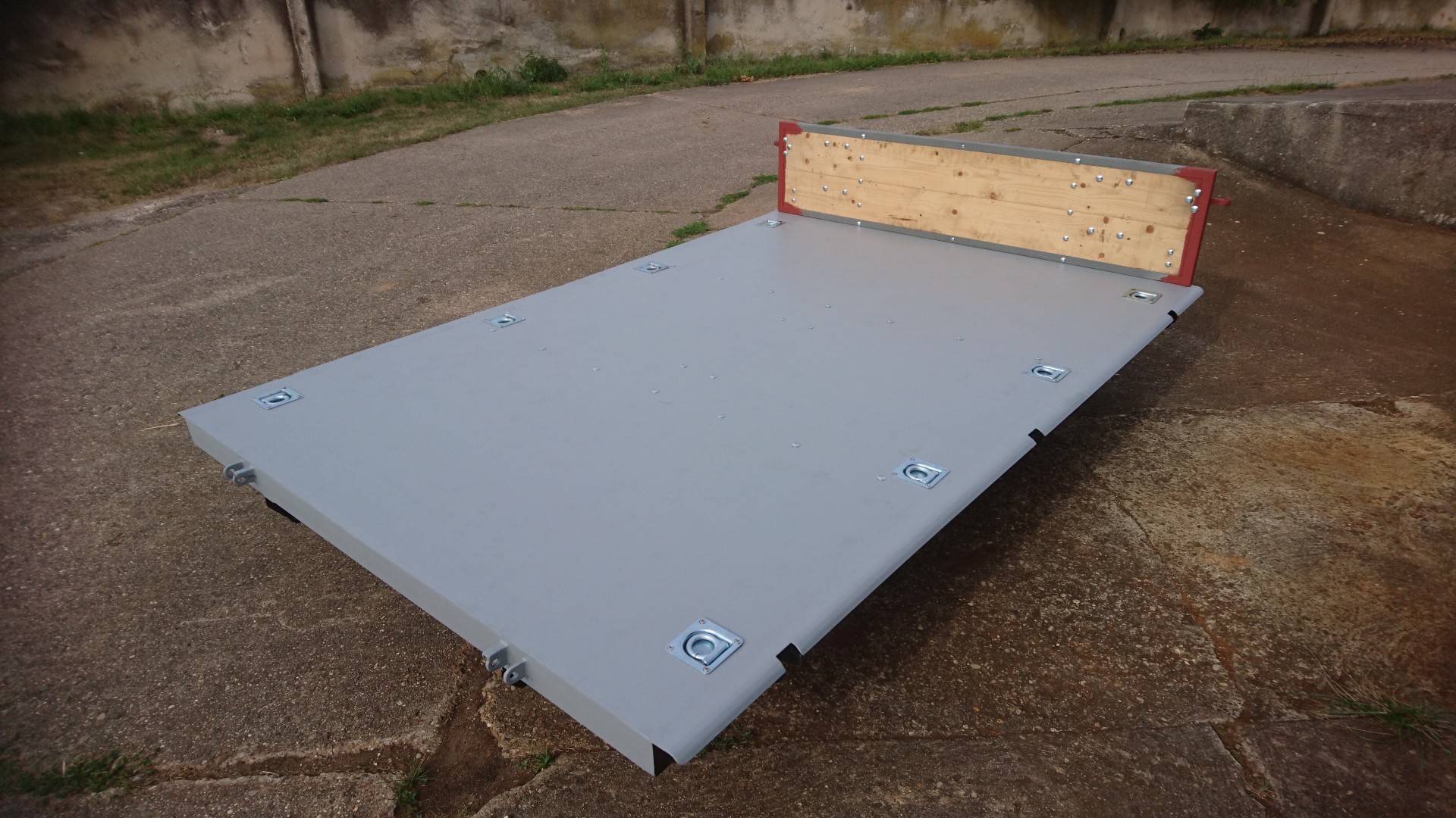

Gestern habe ich alles verschliffen und das Bodenblech grundiert.
Nach dem grundieren habe ich die Zurrösen montiert und das Bodenblech mit dem Rahmen verschraubt.
