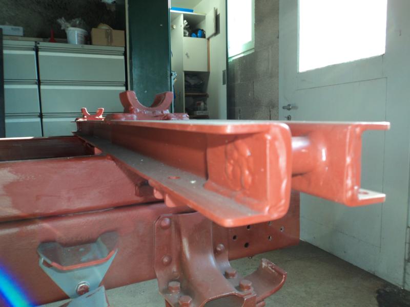

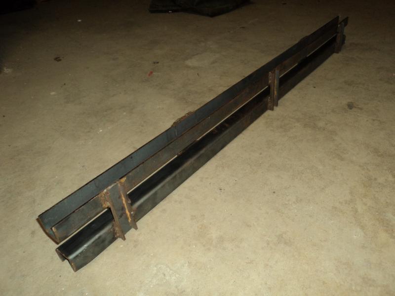

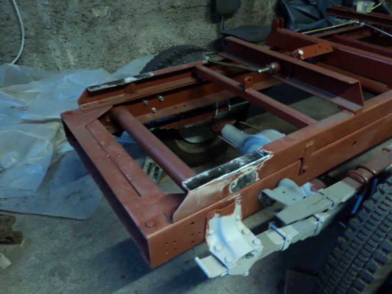

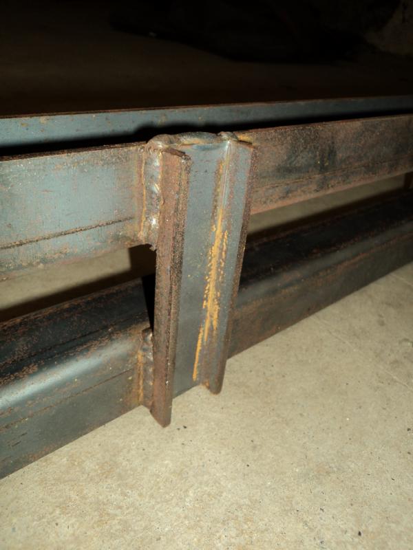

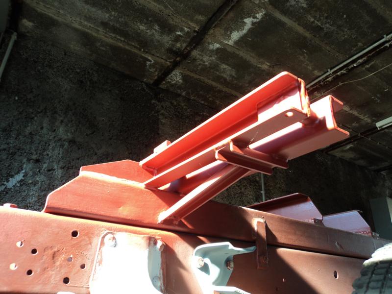

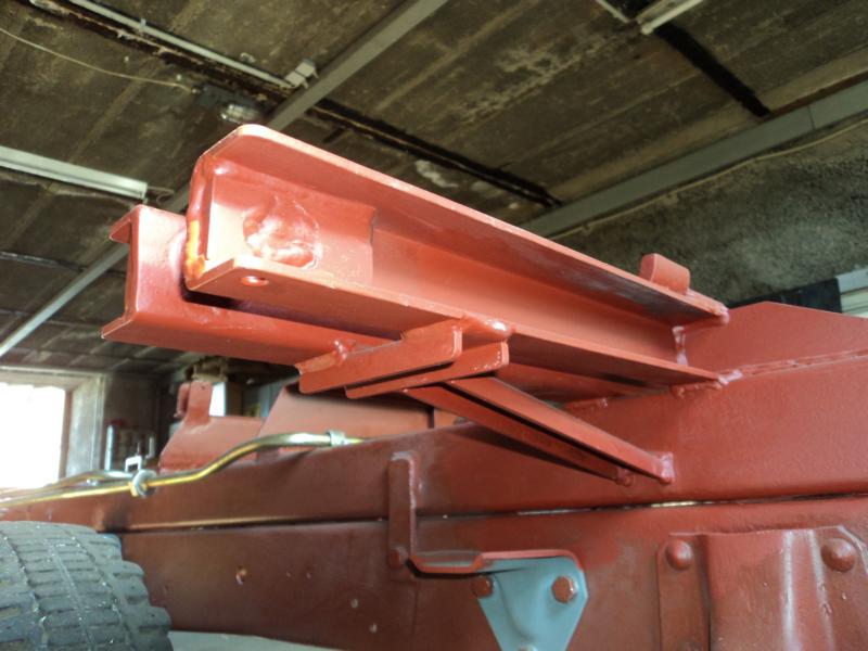

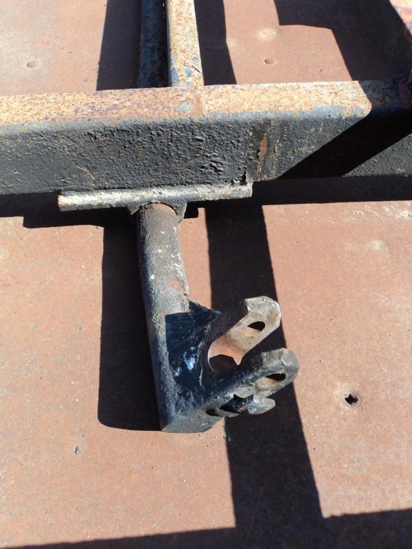

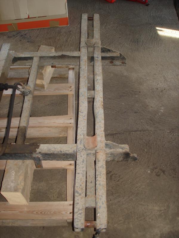

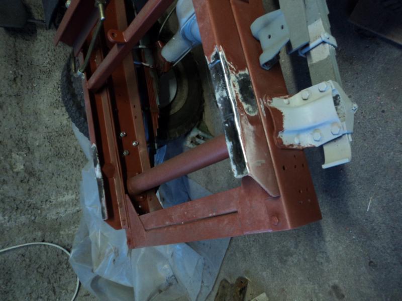

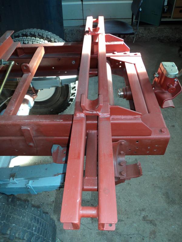

Nach langem überlegen habe ich mich dazu entschlossen, den hinteren, krummen und verzogenen Querträger des Hilfsrahmen durch einen Neubau zu ersetzen.
Der Neubau sollte allerdings im Aufbau und der Optik so nah wie möglich am Original liegen.

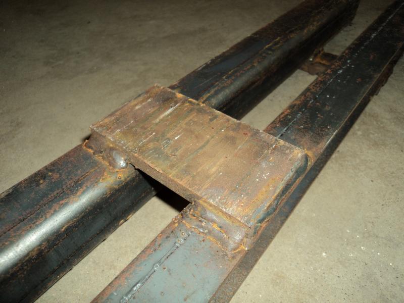

Dafür habe ich mir bei einem Schlosser spezielle Profileisen in Form biegen lassen.
Gleichzeitig habe ich mich selbst zum aller ersten mal am Schutzgasschweißgerät versucht.
2015/03/post-10182-1427649802_thumb.jpg

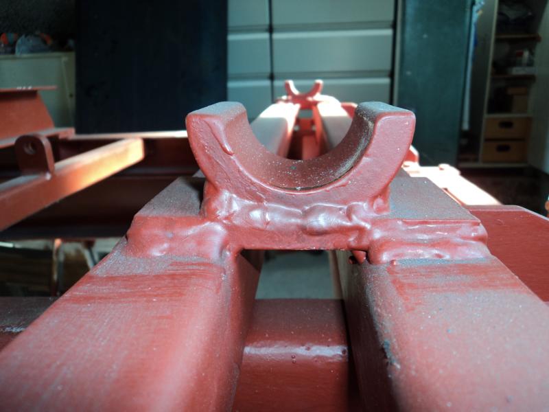

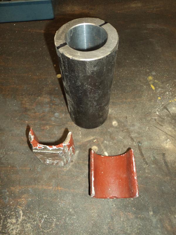

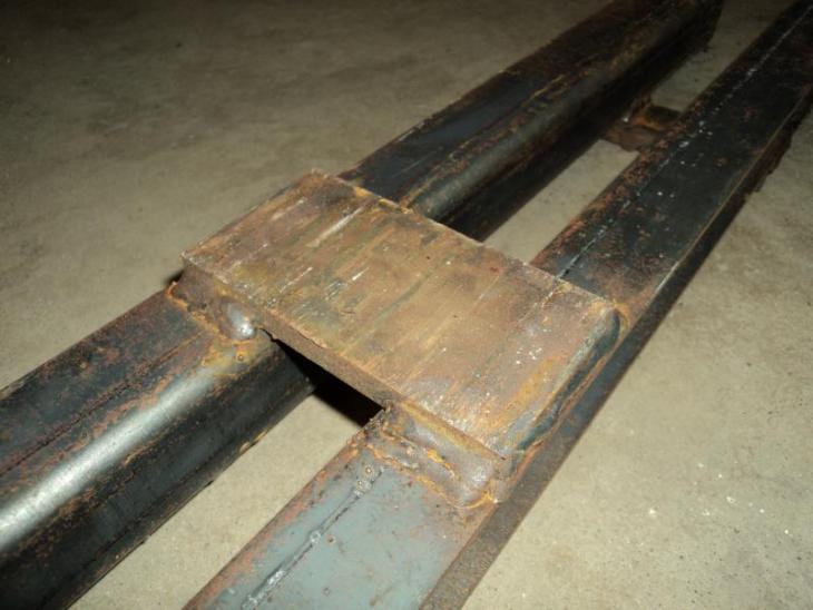

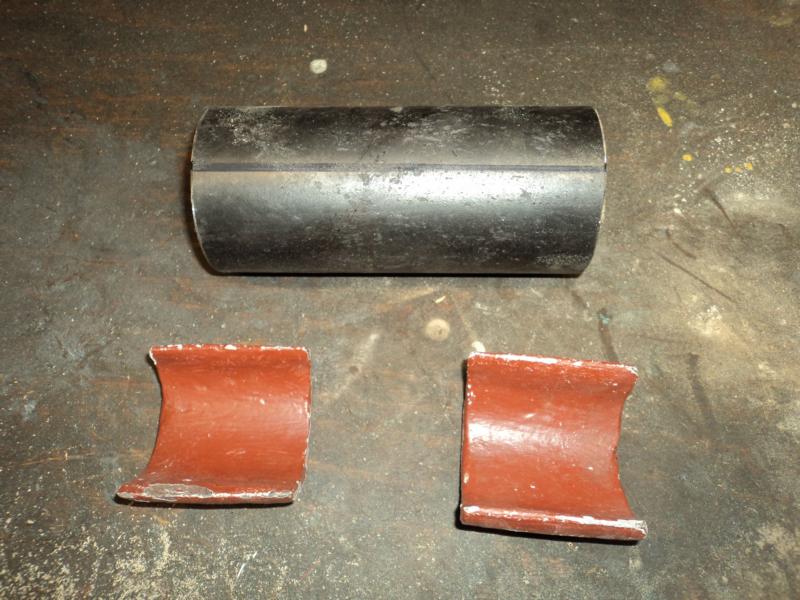

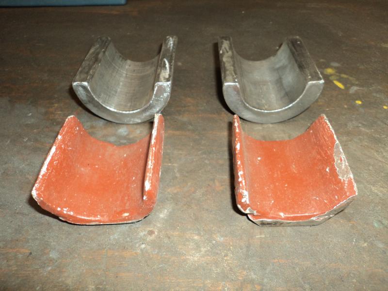

Die Lager des Kippers entstanden neu aus einer runden Eisenstange.
Diese wurde zuerst aufgebohrt, dann halbiert und zum Schluss die Halbschalen auf die richtige Länge geschnitten.
Die originalen Halbschalen sind damals aus Flacheisen zusammen gestückelt worden.

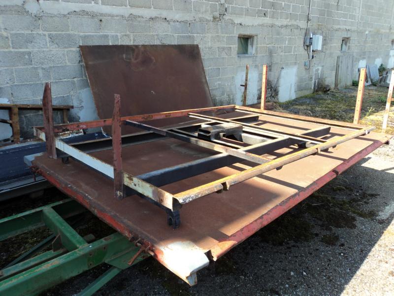

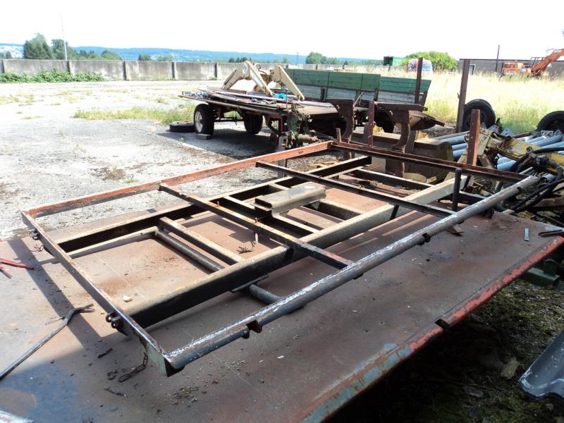

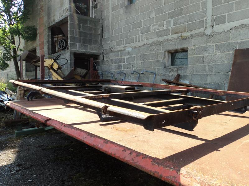

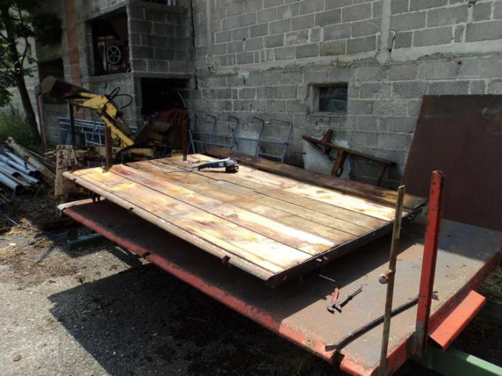

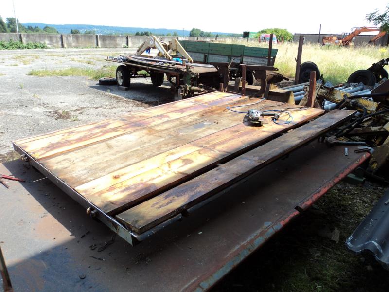

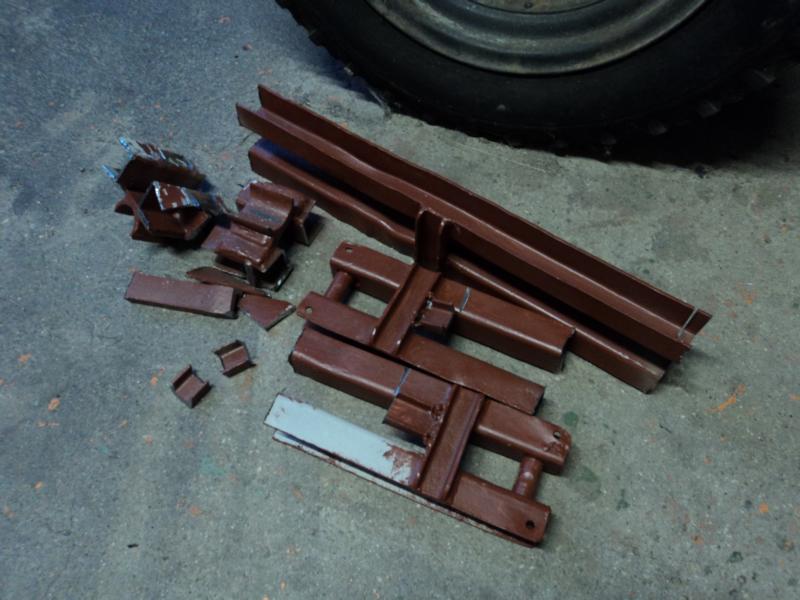

Auch die Pritsche wurde überarbeitet.
Dazu musste sie erst einmal zerlegt werden.

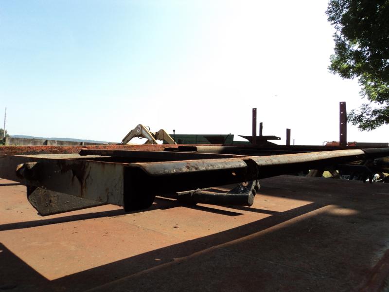

Leider war der Zustand der Pritsche schlechter, als zuerst angenommen.
Sie war stark verzogen und am hinteren Ende abgeknickt.
Dies zeigte sich erst nach dem zerlegen.
zudem wurde beim abheben mit dem Bagger die Eisenstange des Kipplager beschädigt.
