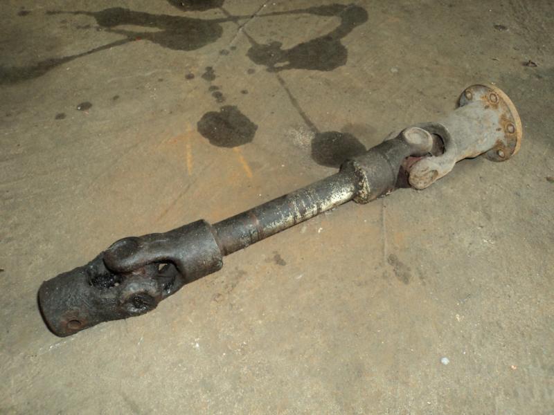

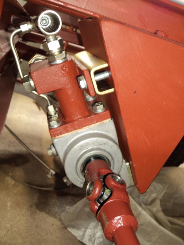

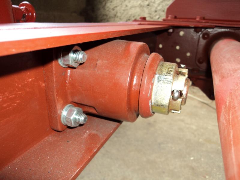

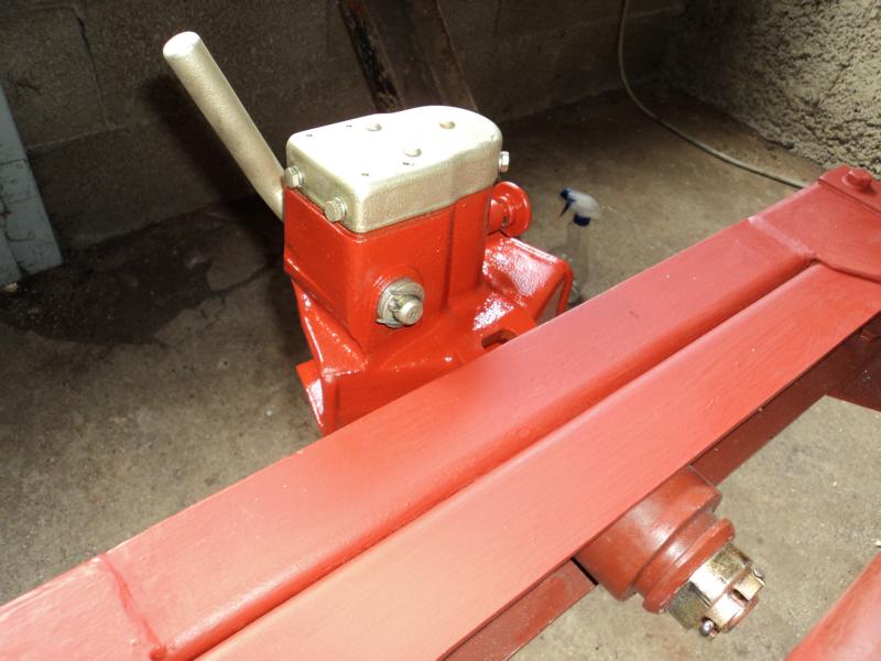

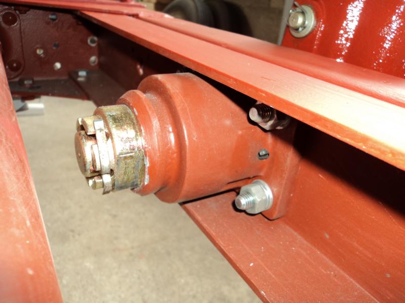

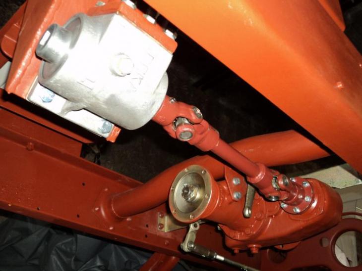

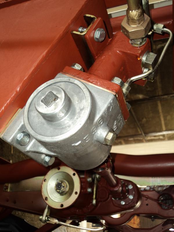

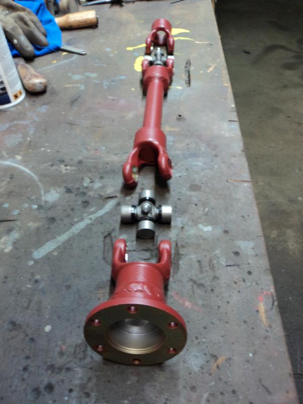

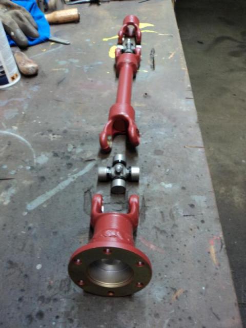

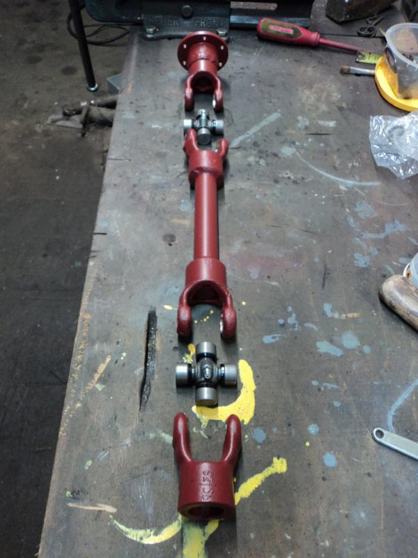

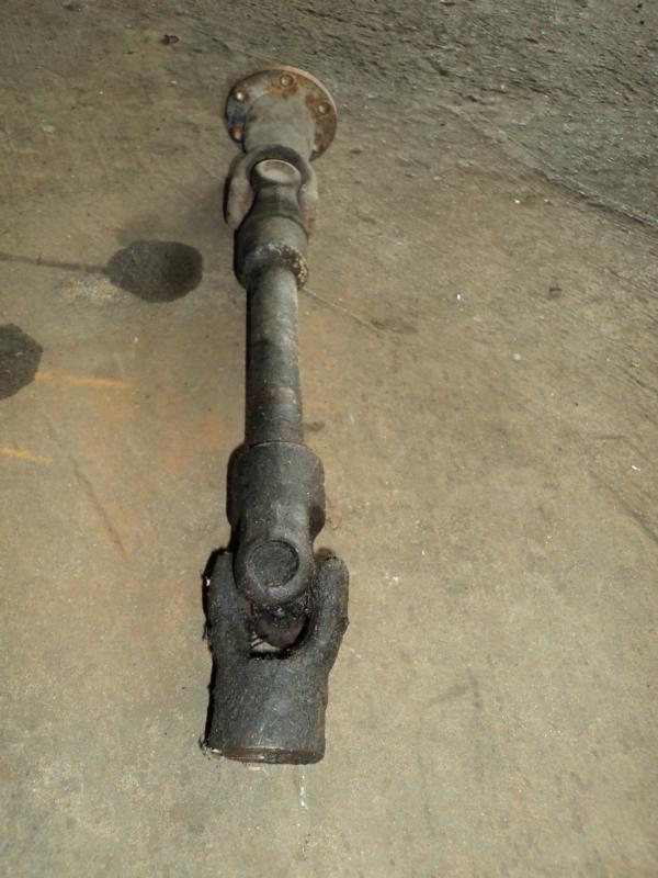

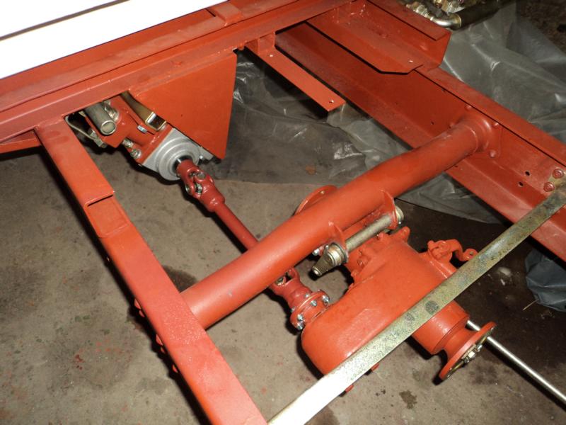

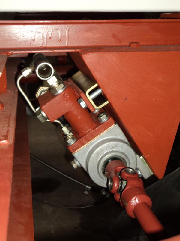

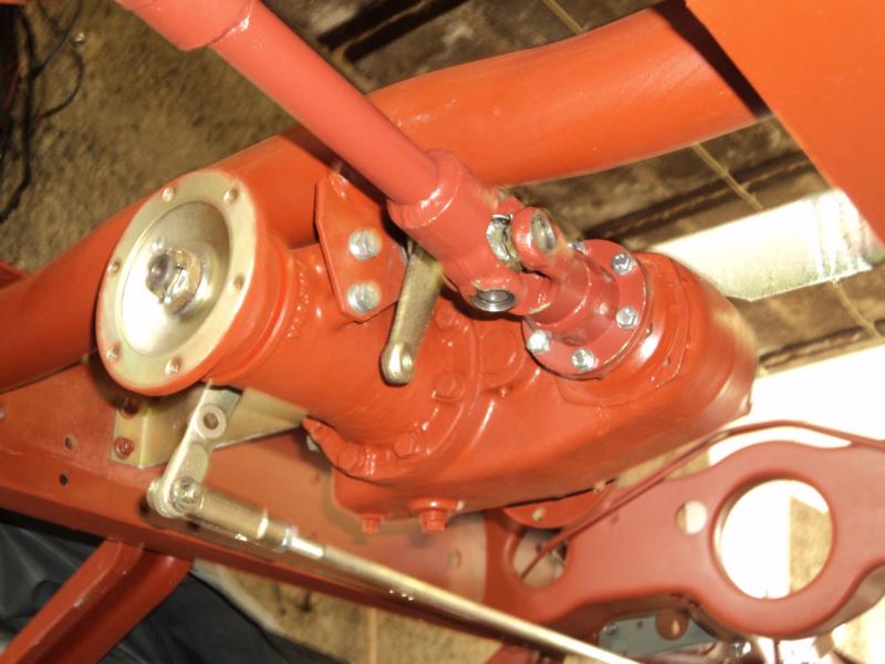

Zwischen Hydraulikpumpe und Zwischengetriebe gehört natürlich noch eine kleine Kardanwelle.
Hier ein paar Bilder von der kurzen Instandsetzung und wie alles fertig eingebaut ist! rolleyes.gif

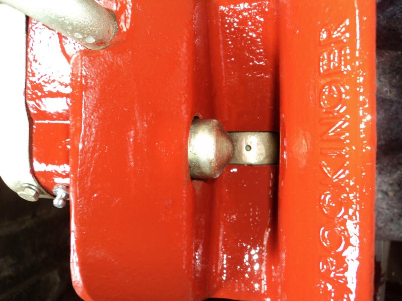

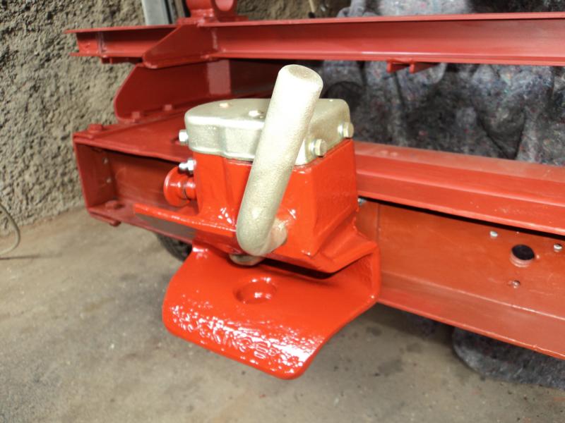

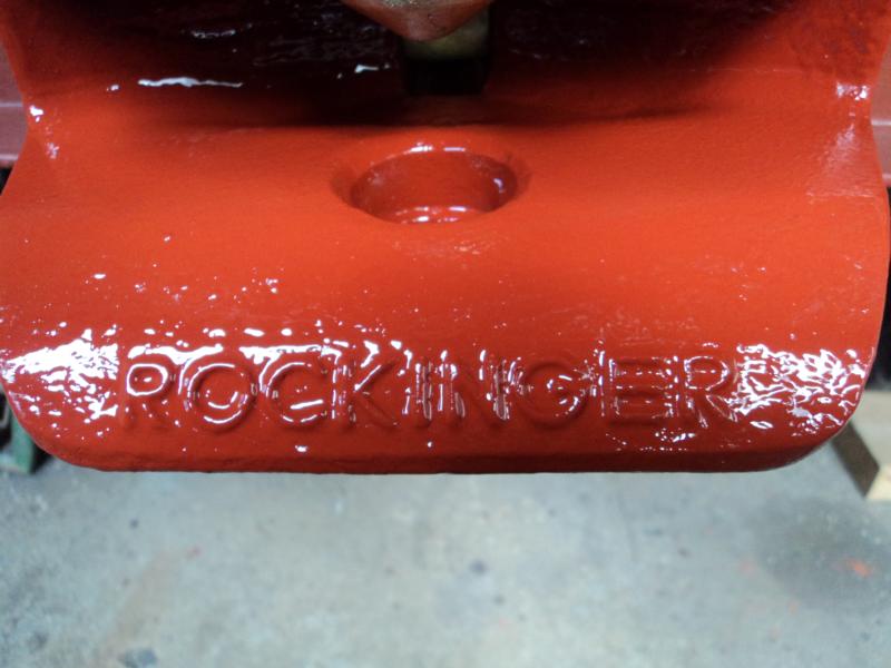

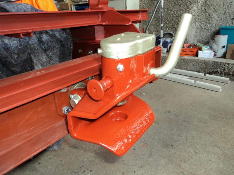

mittlerweile sitzt die Anhängerkupplung auch an ihrem Platz.
Leider hat es etwas gedauert, da die Kupplung zu lange war oder der vorletzte Fahrgestellrahmen Querträger
Da es einfacher war, die Kupplung anzupassen, habe ich das von einem Fachbetrieb aufwändig erledigen lassen.

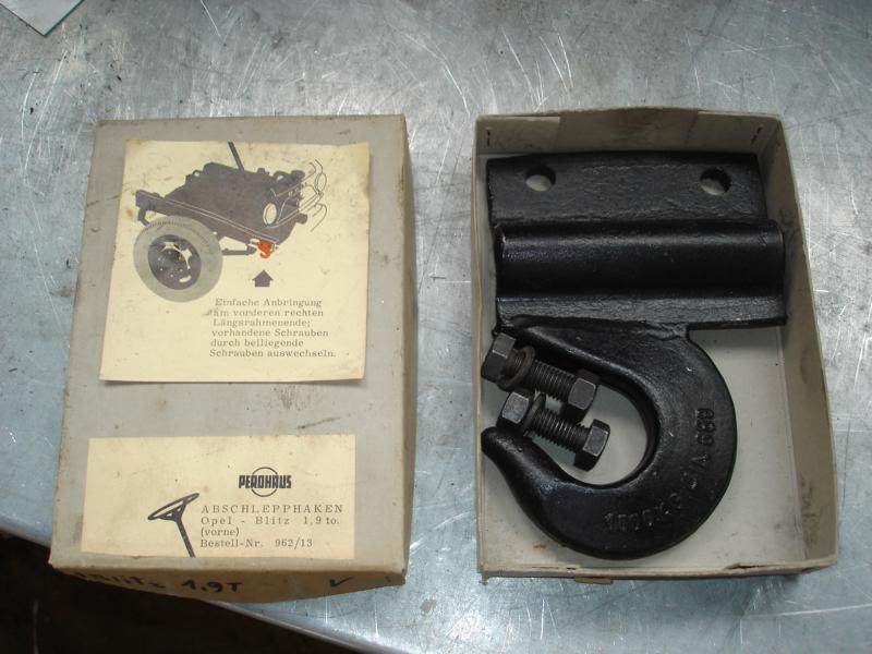

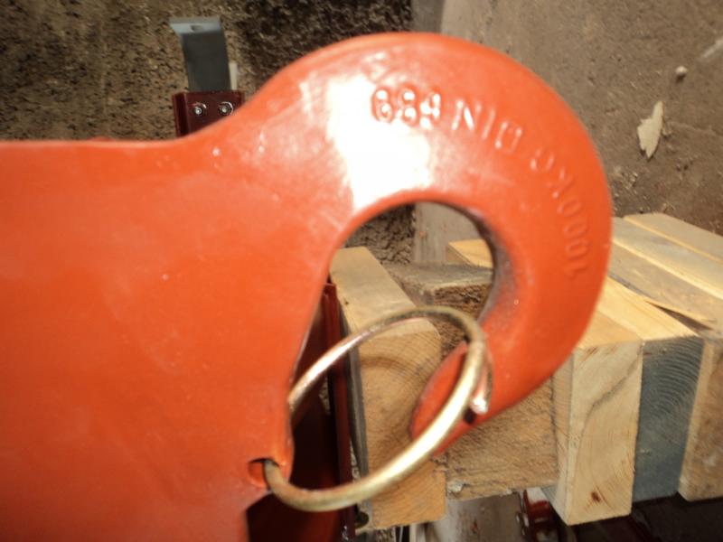

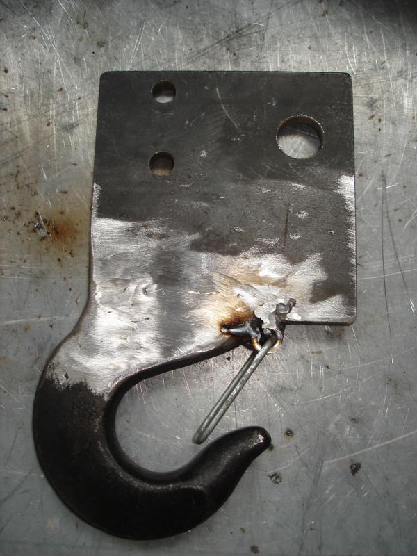

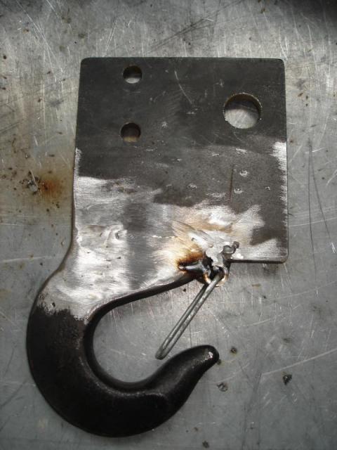

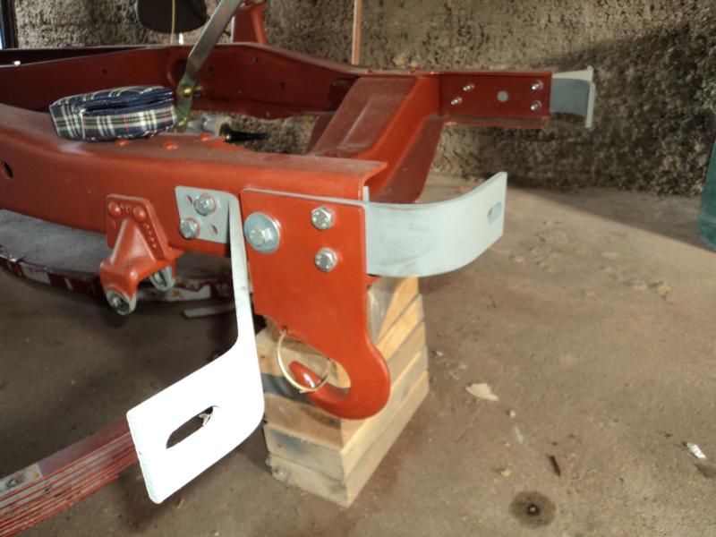

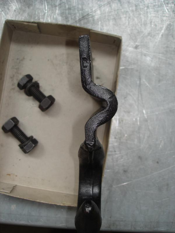

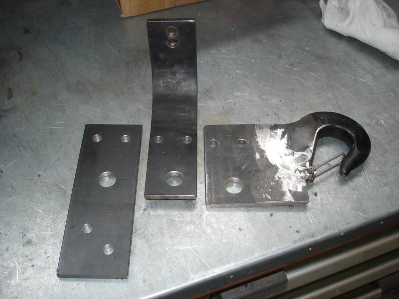

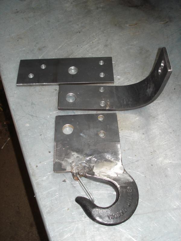

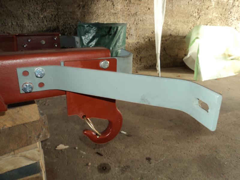

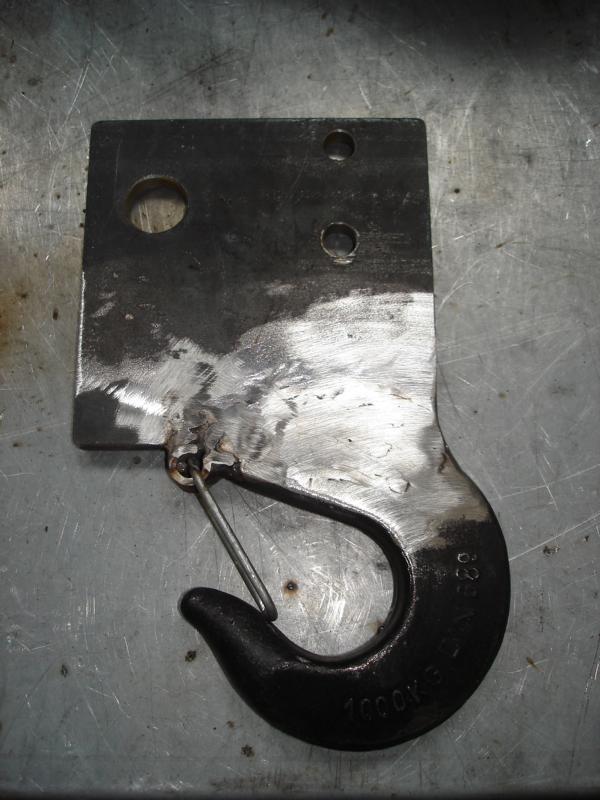

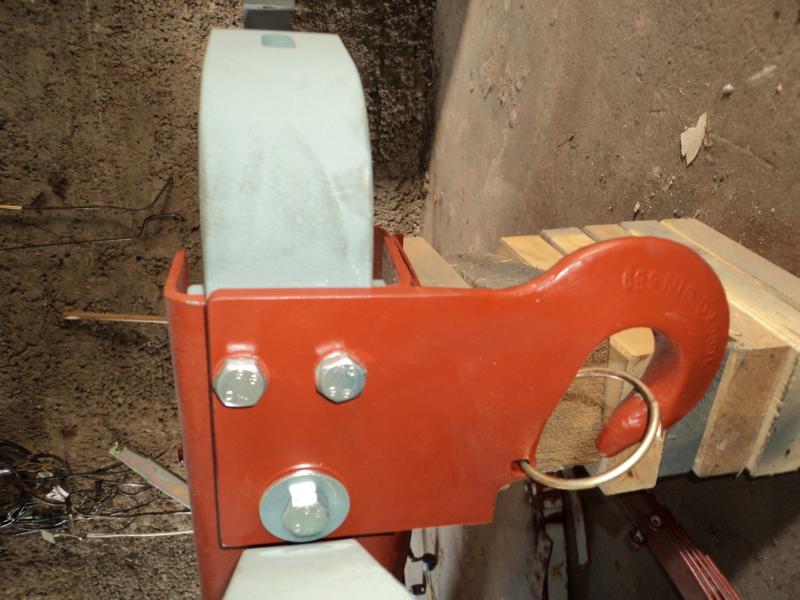

Zudem gab es vorne einen Abschlepphaken, da es Werkseitig für diese Blitz Generation nichts von Opel gab.
Zufällig wurde in einem Internetauktionshaus gerade ein Zubehörteil vom Nachfolger angeboten, dass ich dann für meinen angepasst habe.
Als Verstärkung habe ich auf der Innenseite ein stabiles Flacheisen zur Verstärkung angebracht.
