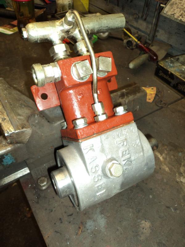

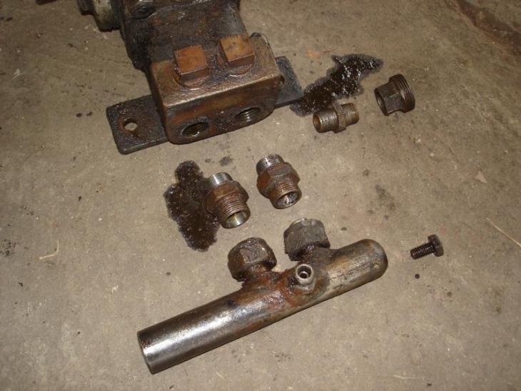

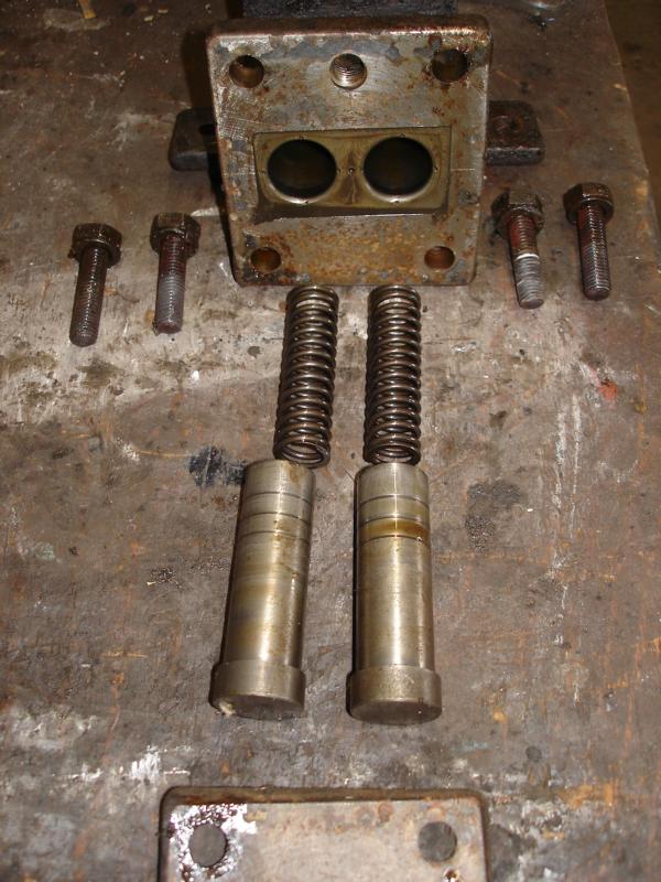

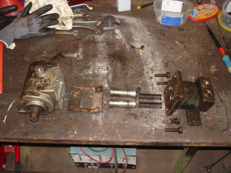

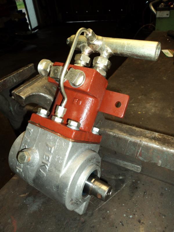

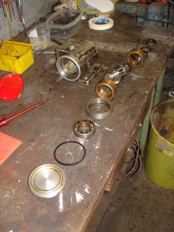

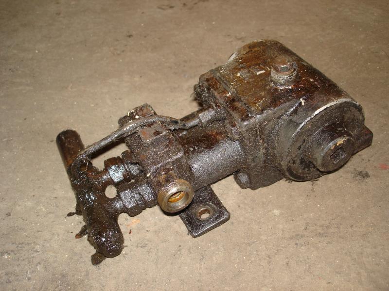

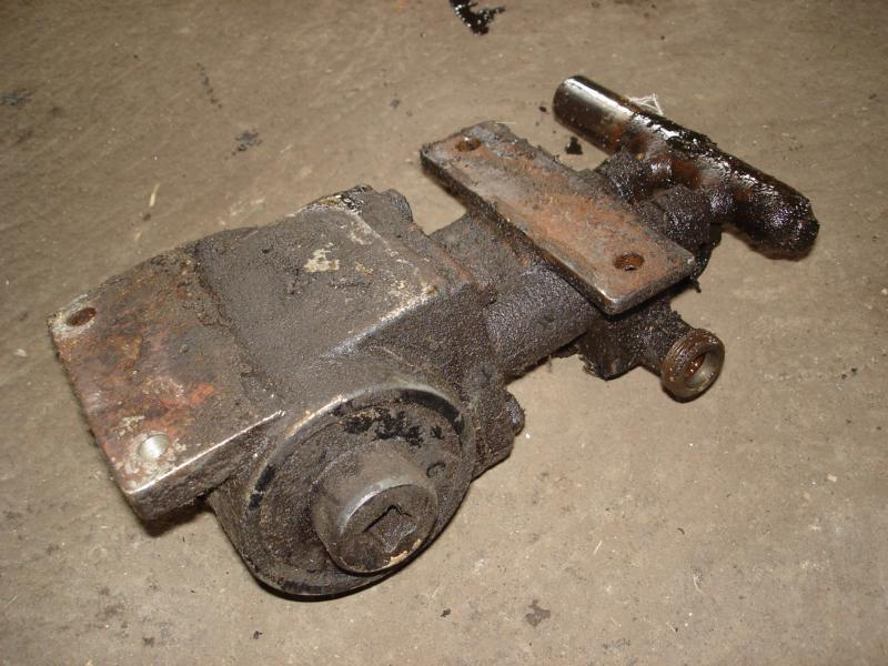

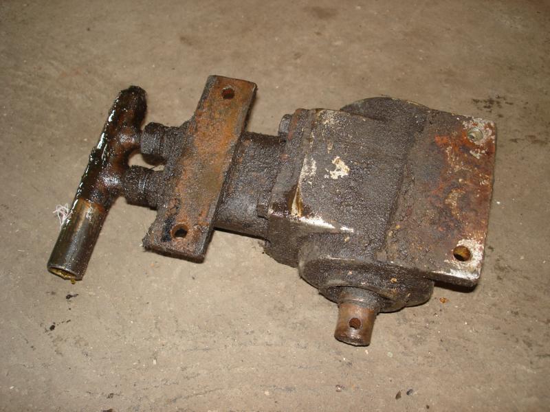

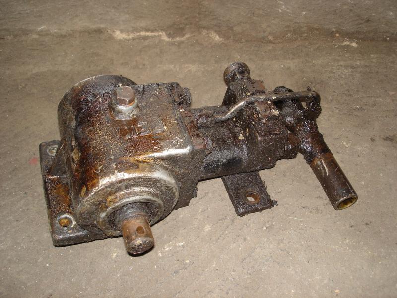

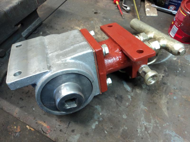

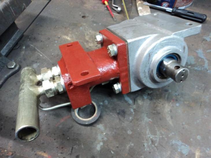

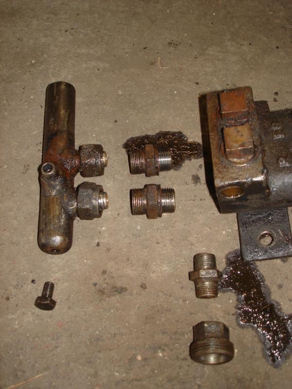

Nach dem Zwischengetriebe habe ich mir die Hydraulikpumpe vorgenommen.
Da diese einwandfrei funtionierte, stand nur abdichten und reinigen auf dem Plan.
2013/11/post-10182-1383584418_thumb.jpg
2013/11/post-10182-1383584445_thumb.jpg
2013/11/post-10182-1383584631_thumb.jpg
2013/11/post-10182-1383584703_thumb.jpg
2013/11/post-10182-1383584860_thumb.jpg
2013/11/post-10182-1383585276_thumb.jpg
2013/11/post-10182-1383585290_thumb.jpg
2013/11/post-10182-1383585304_thumb.jpg
2013/11/post-10182-1383585316_thumb.jpg
2013/11/post-10182-1383585326_thumb.jpg

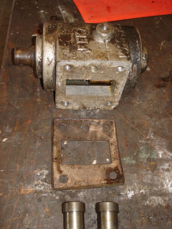

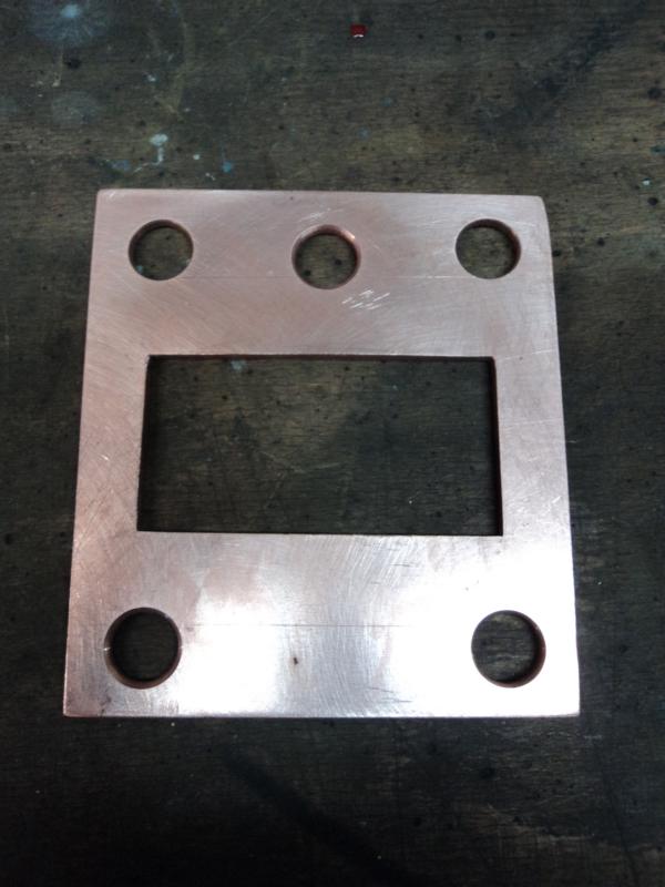

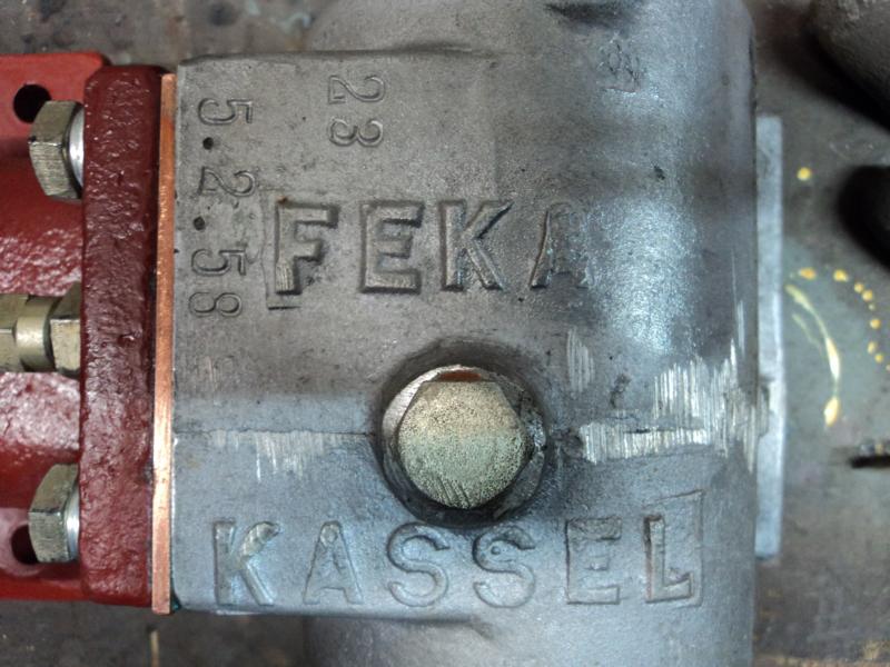

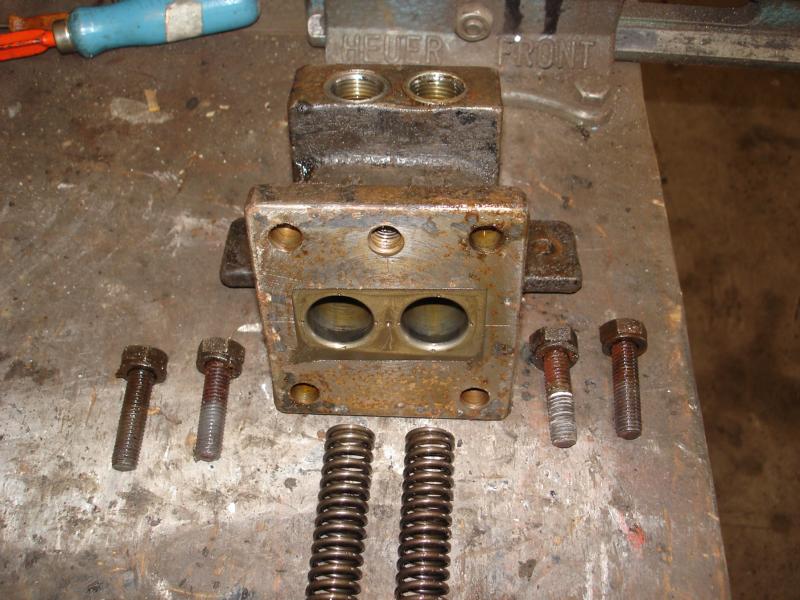

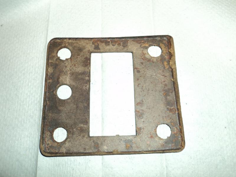

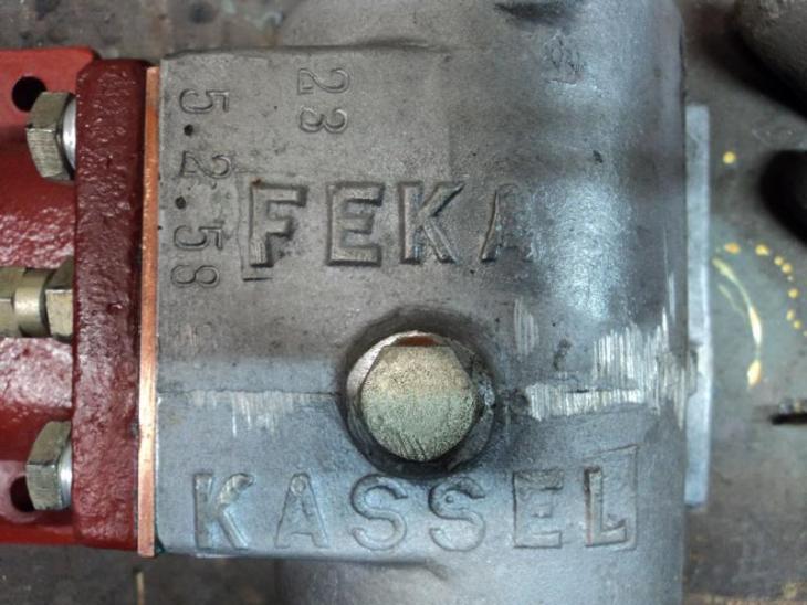

Ein Problem stellte die Dichtung zwischen Gehäuse Ober- und Unterteil dar.
Diese Bestand aus einer 5mm starken Papierdichtung die im zwischen den Gehäusen auf 3mm komprimiert wurde.
Leider konnte ich keine 5mm starke Papierdichtung mehr auftreiben.

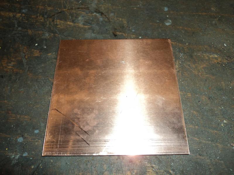

Als Ersatz dafür kommt eine 3mm starke Kupferplatte zum Einsatz.
Das Original aus Dichtungspapier
Der Kupferrohling
Die fertige neue Dichtung
