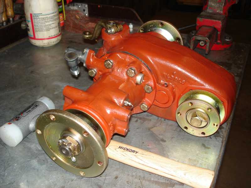

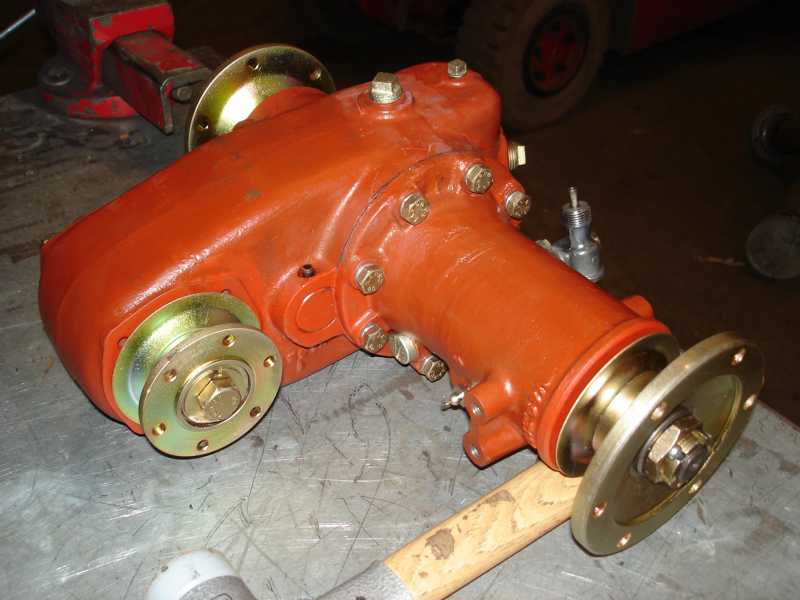

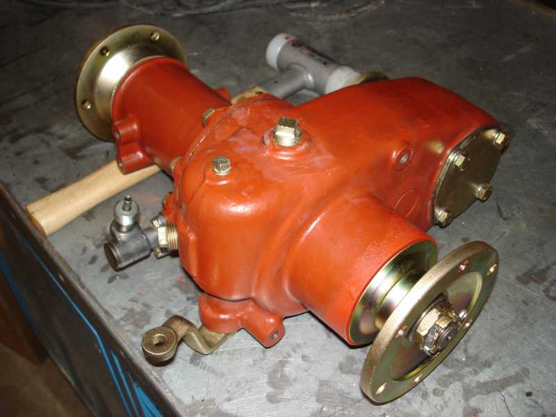

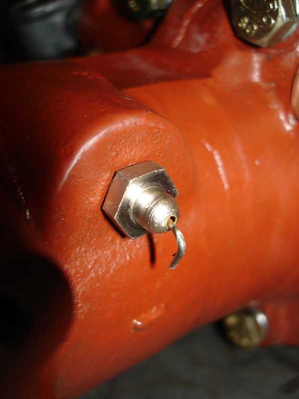

Detail von der Gehäuseentlüftung

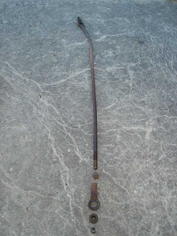

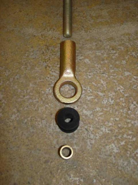

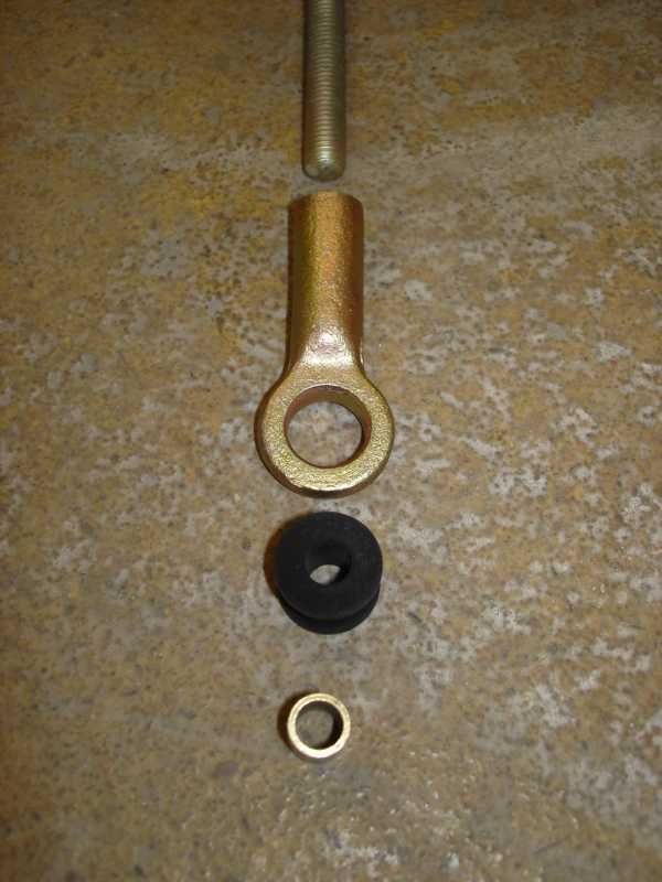

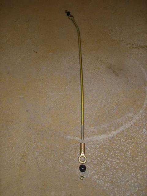

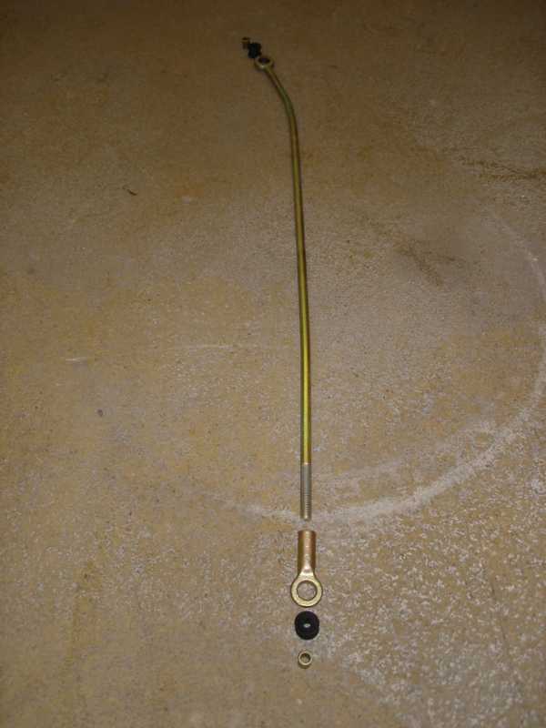

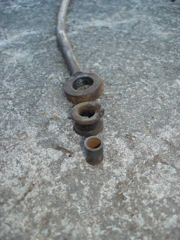

Passend zum Getriebe wurde natürlich auch das dazugehörige Schaltgestänge aufgearbeitet.
Das Gestänge selbst wurde sandgestrahlt und danach gelb verzinkt.
Die Hülsen in den Gummilagern aus Hydraulikleitung neu gefertigt und auch gelb versinkt.

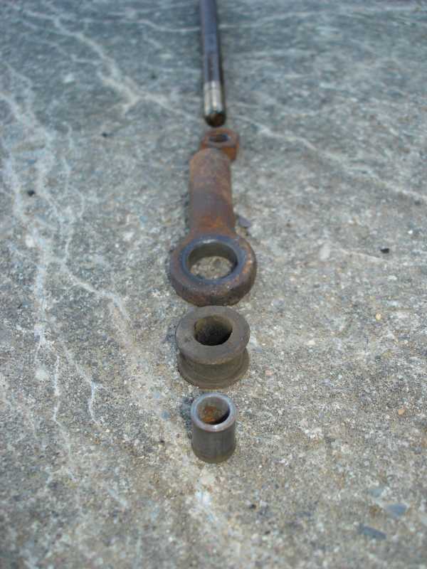

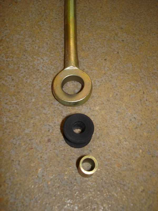

Ein Problem gab es bei den total verschließenen Gummibuchsen:
Also blieb mir nur noch eine Neuanfertigung übrig.
Ich habe diese dann aus handelsüblichen Gummilagern die Buchsen auf der Drehbank angefertigt.
Möglich gemacht hat dies der Einsatz von viel Eisspray bzw. Kältespray.
Dabei hat sich das Kältespray von der Firma Würth am besten bewährt, da es bis -52 °C reicht.
