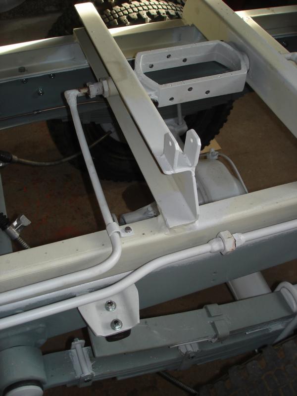

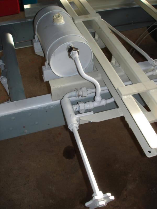

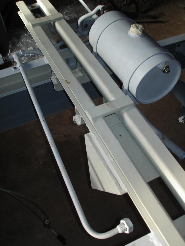

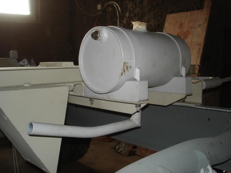

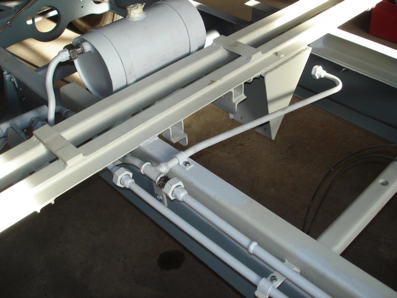

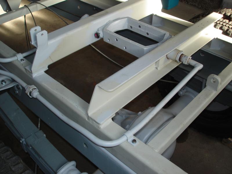

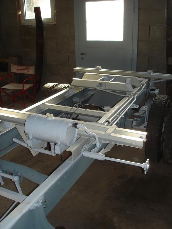

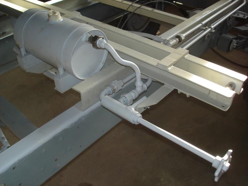

Nach lager, krankheits bedingter Pause habe ich die Hydraulik für den Kipper wieder montiert.
Die gesamte Hydraulik besteht aus 3/8" Zollleitungen aus dem Installationsbereich.
Da in ihnen nur Hydrauliköl und kein Brauchwasser floss, wurden sie nur äußerlich gereinigt, entrostet und grundiert.
Die Verschraubungen wurden mit Teflonschnur wieder abgedichtet.
Vorhin waren sie einfach nur mit Hanf abgedichtet.

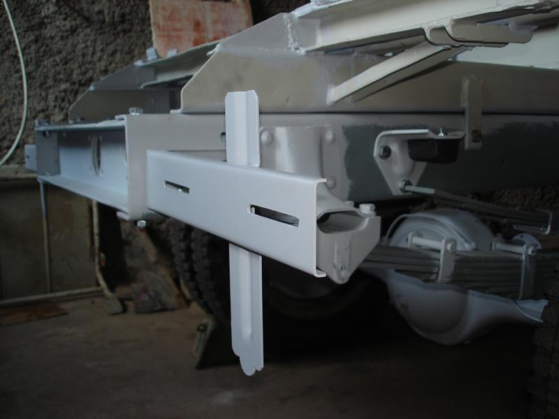

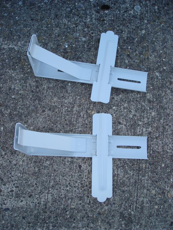

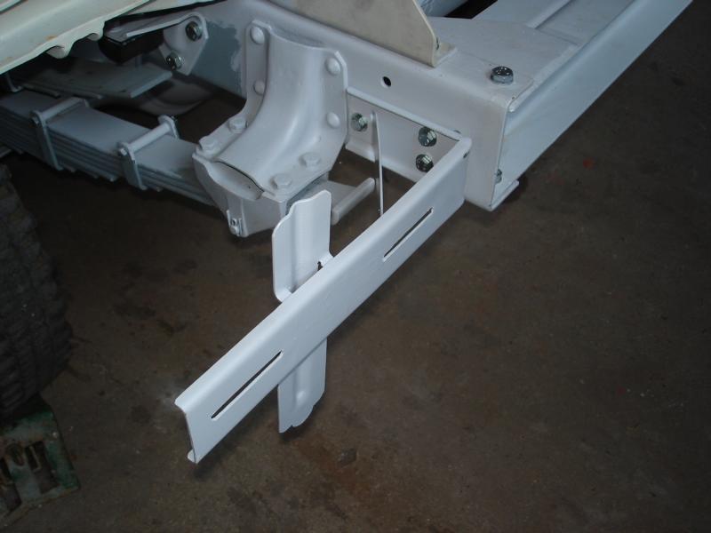

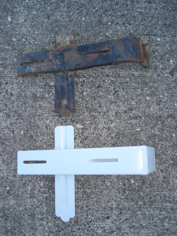

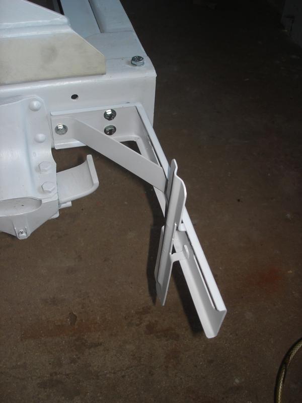

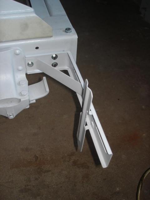

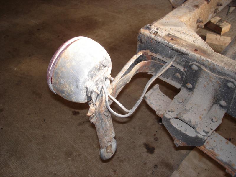

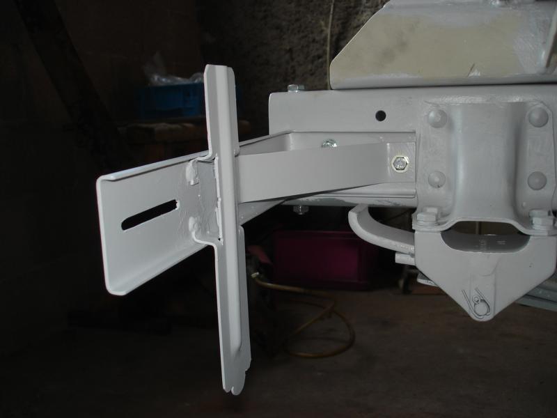

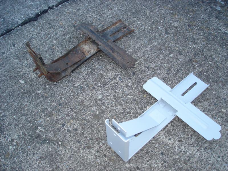

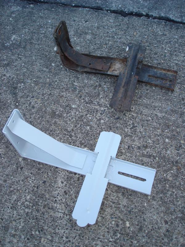

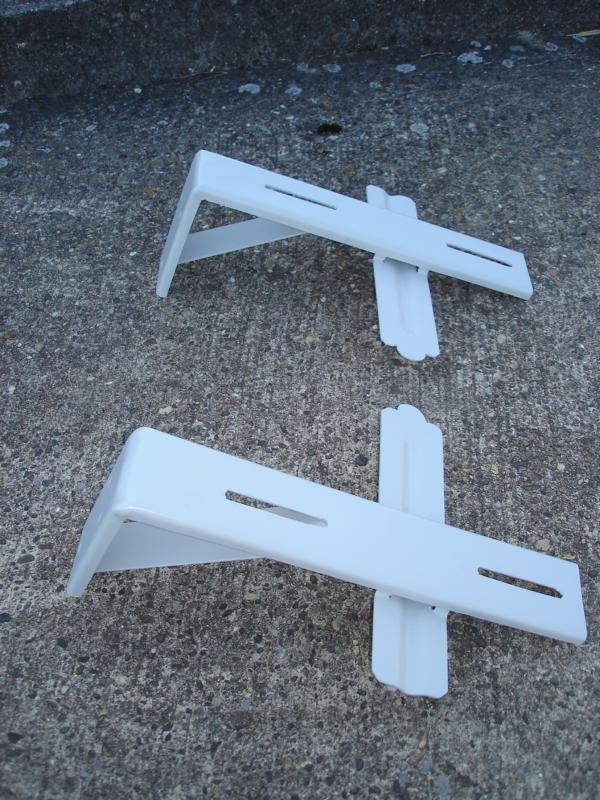

Ich habe mir bei einem befreundeten Karosseriebauer die Halter für die Rücklichter neu machen lassen.

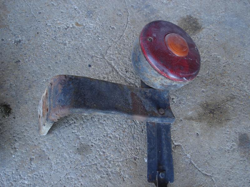

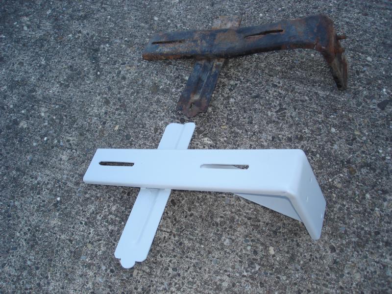

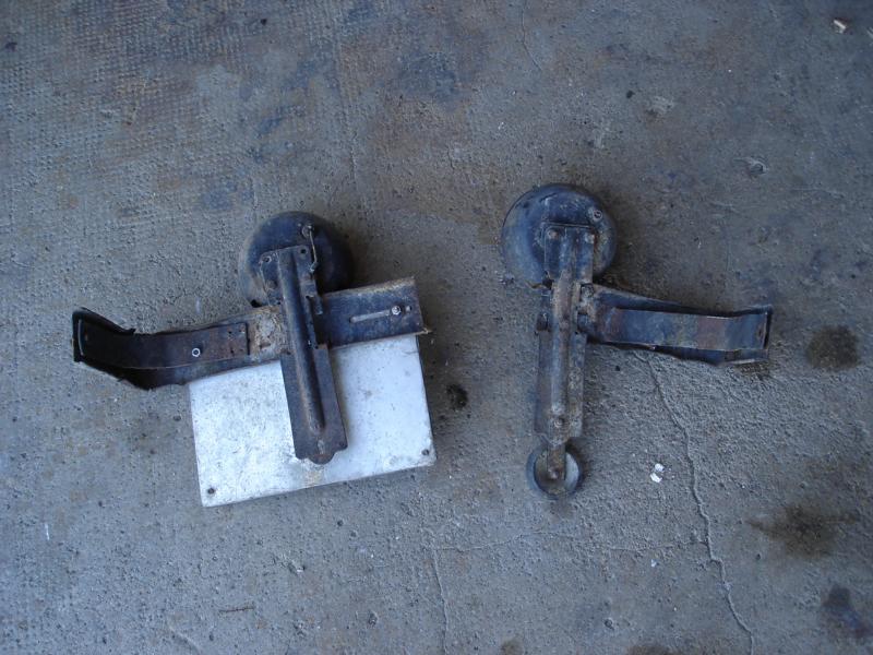

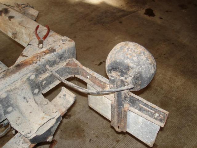

Die alten, originalen waren leider so "zerschossen" das sie nicht mehr zu gebrauchen sind.
Die alten:
