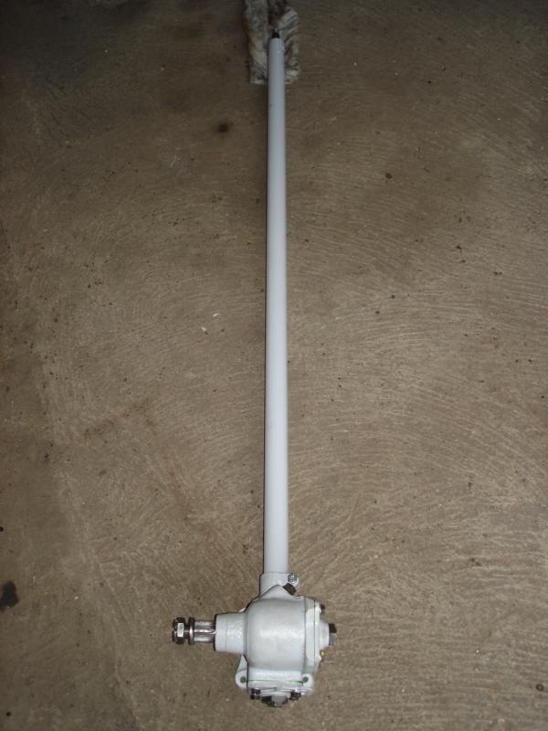

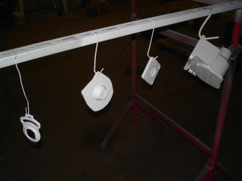

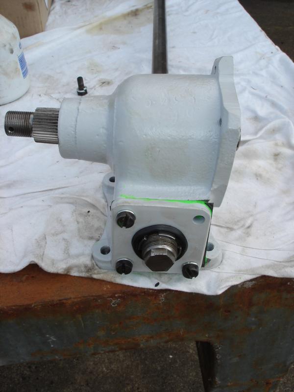

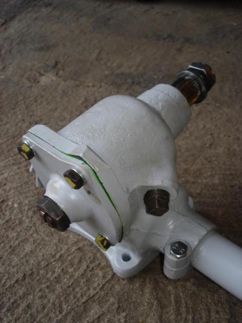

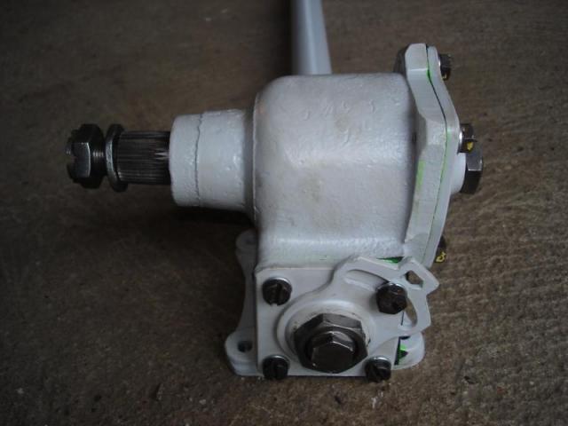

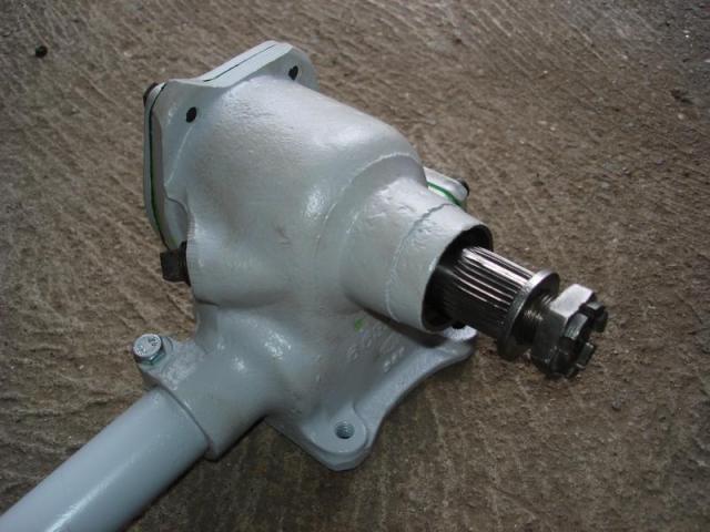

heute möchte ich euch ein paar Bilder von dem Lenkgetriebe zeigen.
Die Überholung geling mir sehr zügig innerhalb von nur zwei Tagen.
Es brauchte nur einer gründlichen Reinigung und eines neuen Wellendichtring. laugh.gif

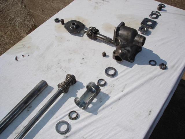

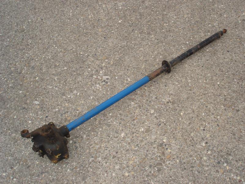

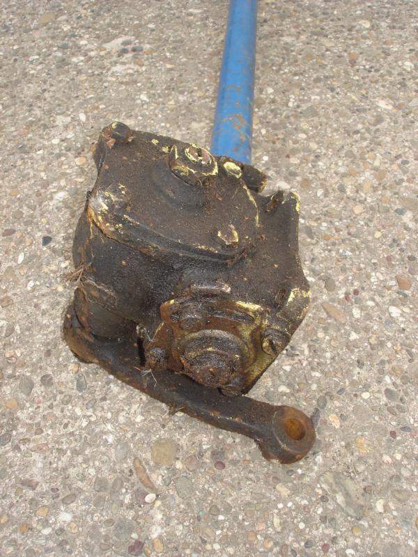

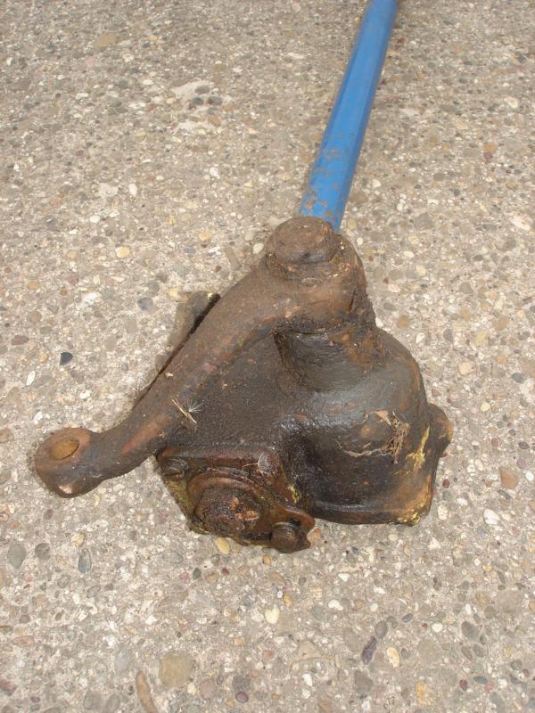

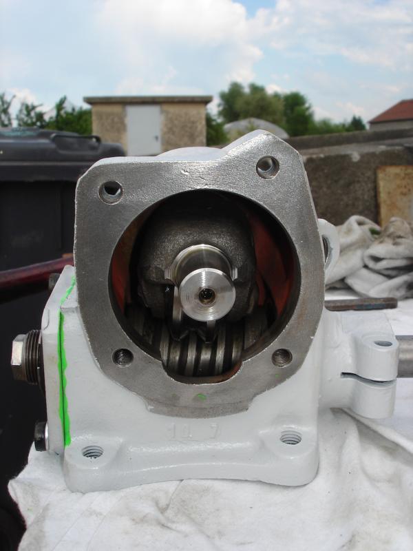

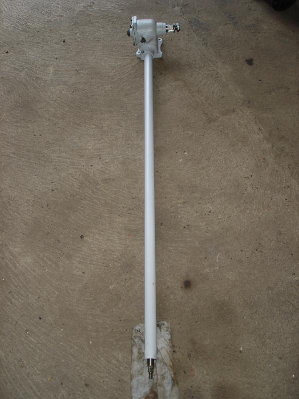

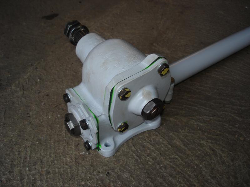

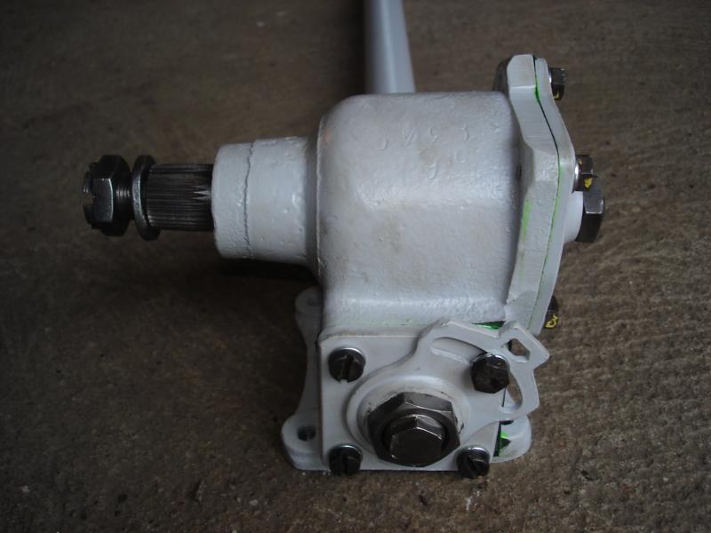

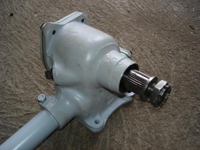

Das Lenkgetriebe in seiner alten, vollen Pracht

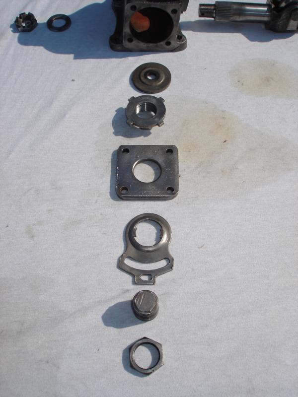

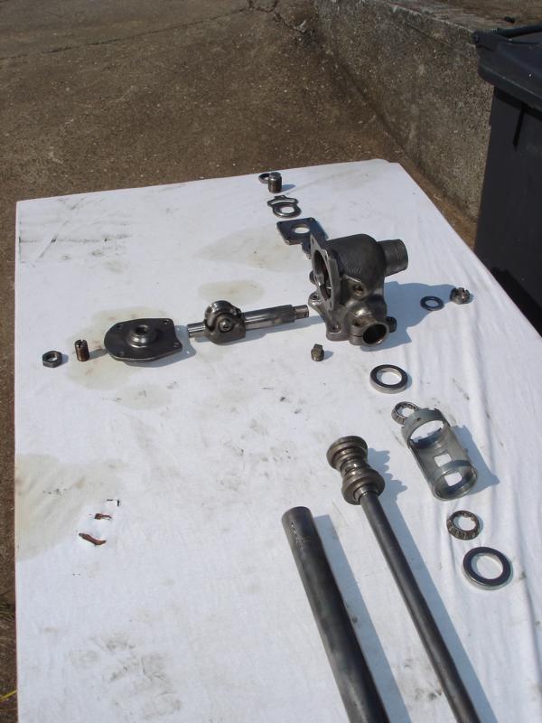

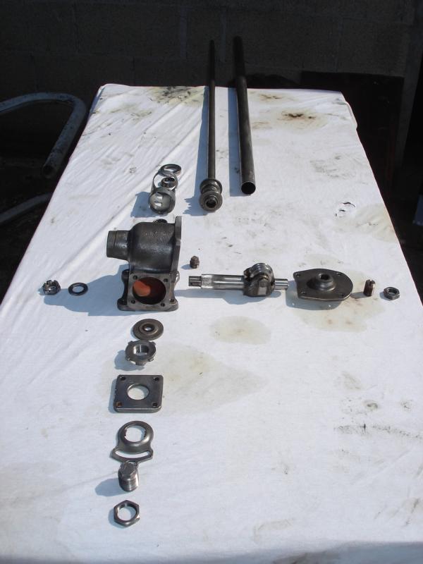

Und zerlegt in alle Einzelteile.

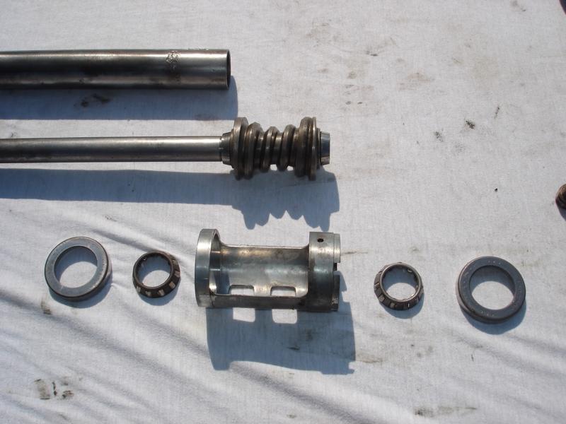

Sehr interessant an dieser Lenkung ist die Lagerung und die Nachstellmöglichkeit.

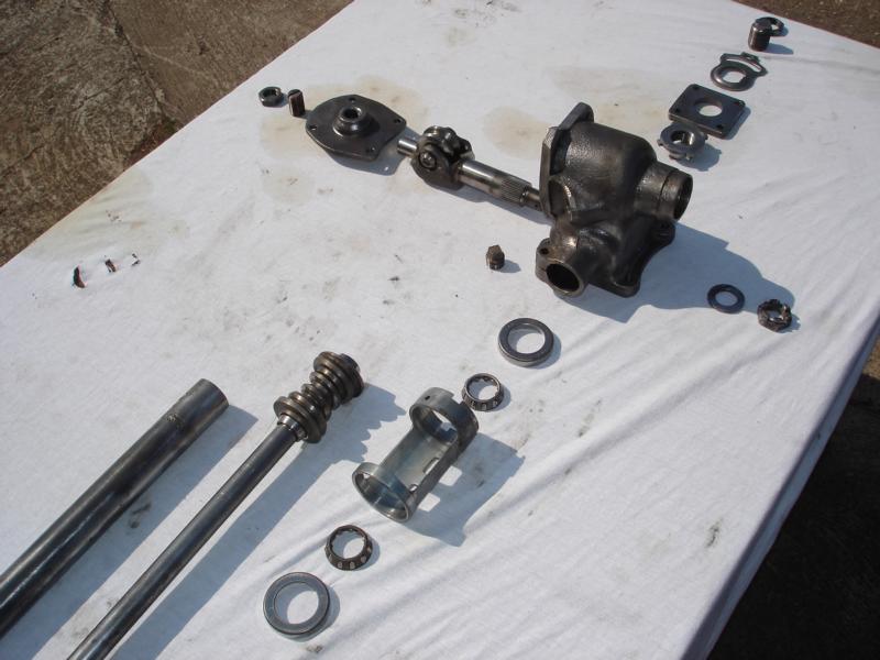

Die Lenkung in allen Einzelteilen
Der vordere Nachsteller für das Lager- und Lenkspiel der Lenksäule.
Die halb offene, verstellbare Buchse mit den Lagern für die Lenksäule.
Noch mal zwei Bilder von der zerlegten Lenkung
