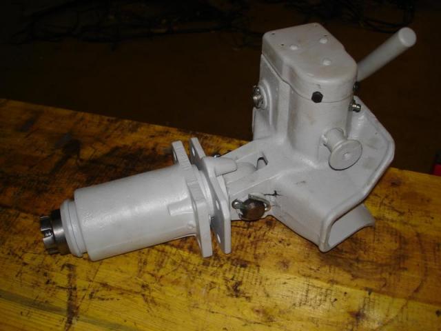

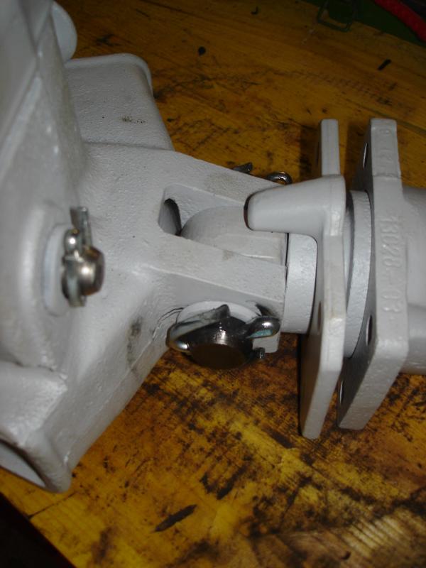

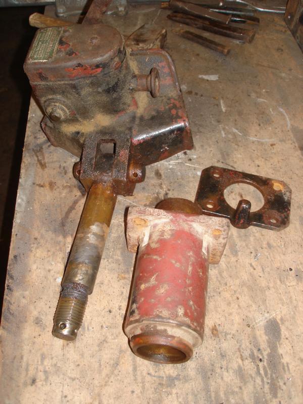

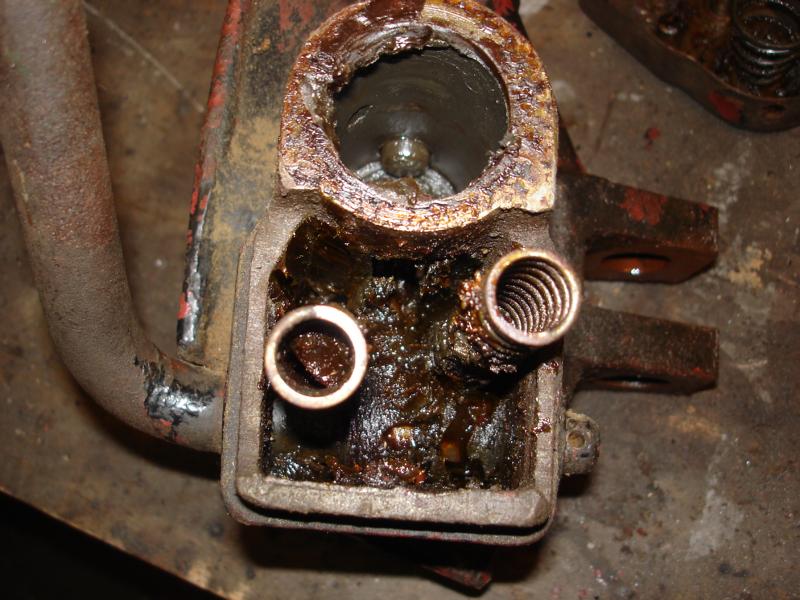

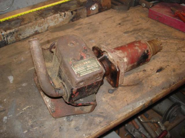

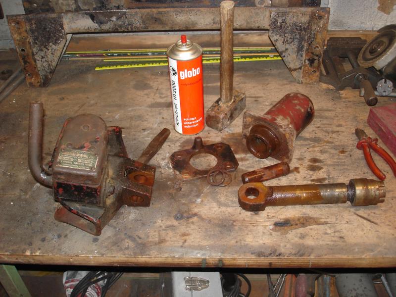

Zu erst kam aber das Zerlegen.
Leider hat sich die Kupplung sehr dagegen gewehrt.
Was wohl der langen und sehr feuchten Lagerung geschuldet war.
Aber mit ein paar kräftigen Hammerschlägen und sehr viel Kriechöl ging es dann wink.gif

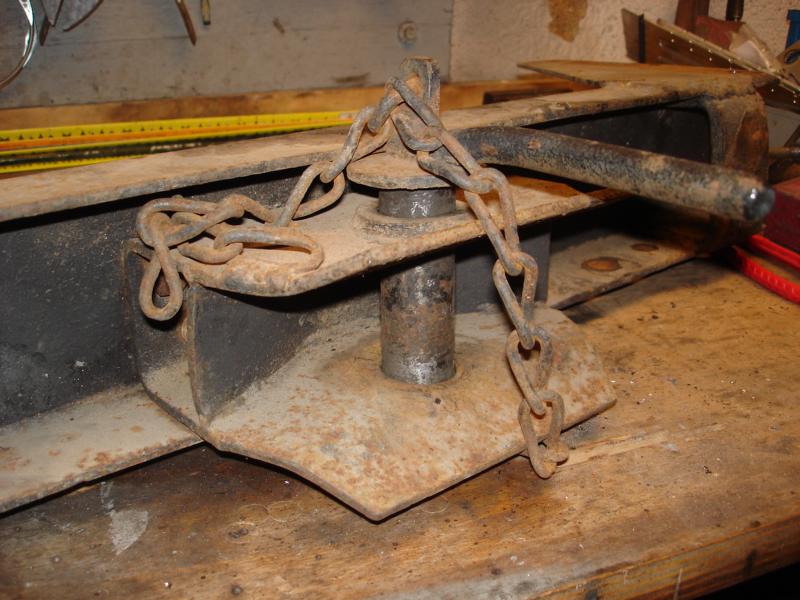

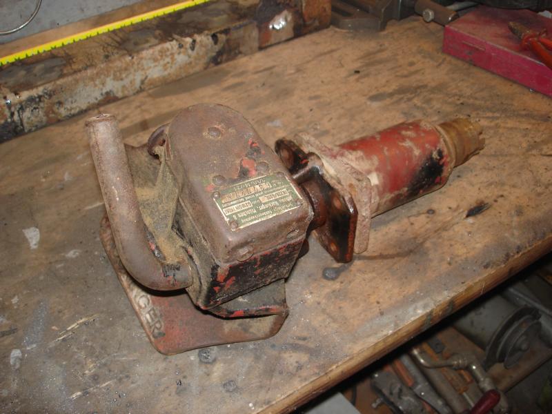

Hier das Zugmaul

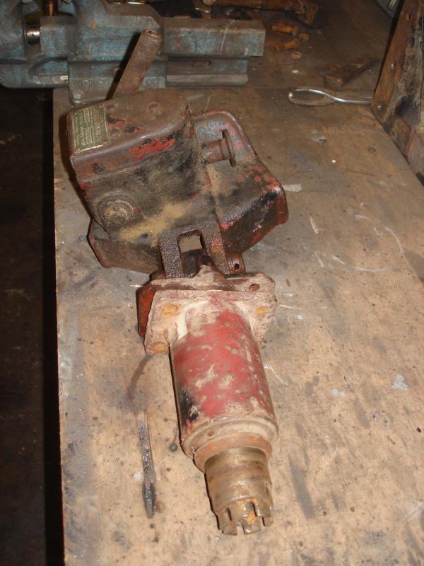

Die Kupplung im Fundzustand

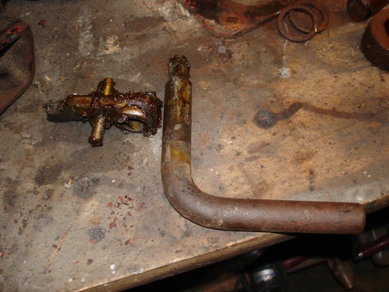

Und beim Zerlegen...

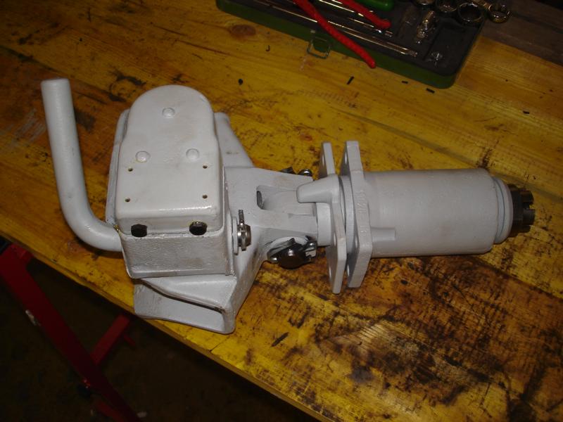

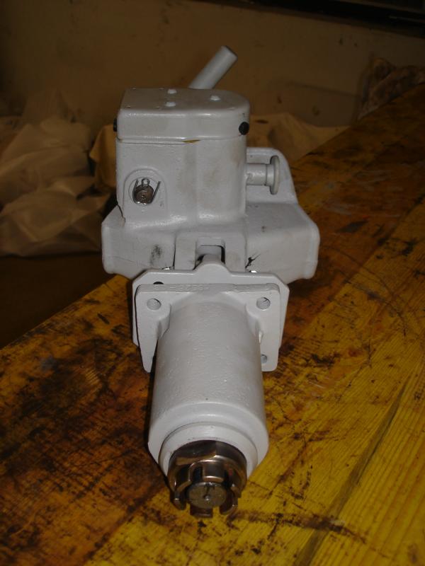

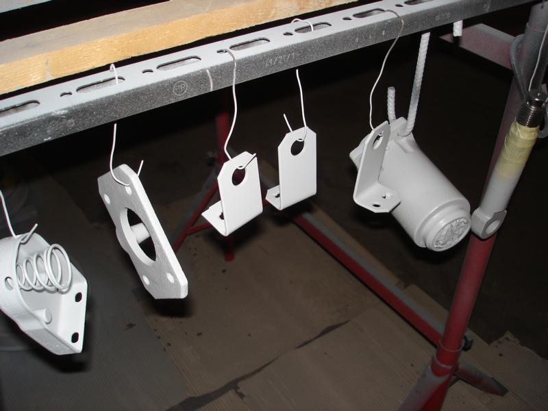

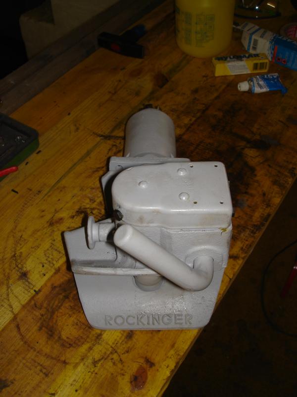

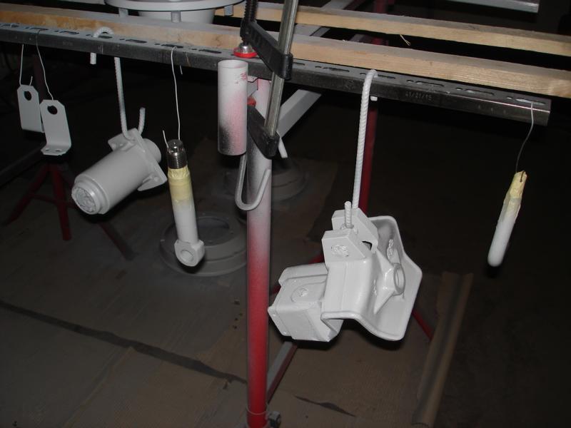

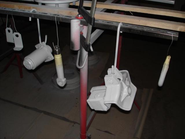

Nach dem Zerlegen kam wie immer das reinigen, entrosten und grundieren.
