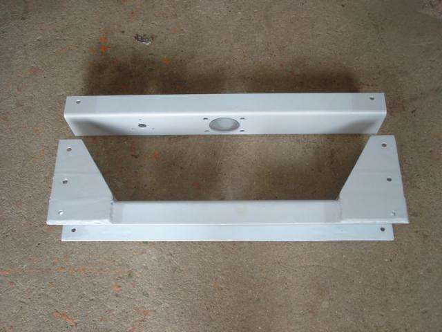

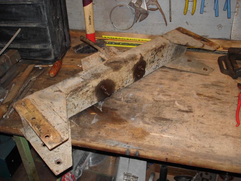

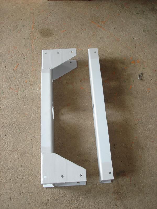

Problematisch war die Anbringung am Rahmen.
Mit Rücksprache zum TÜV-Süd habe ich eine Lösung gefunden die mich und den TÜV zufrieden stellt.

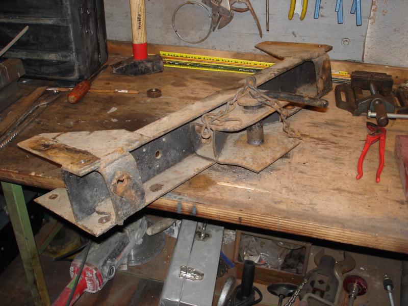

Das originale Rahmenende mit dem Zugmaul.
Die senkrechten Flacheisen links und rechts außen dienten zum anbringen der Kugelkopfkupplung

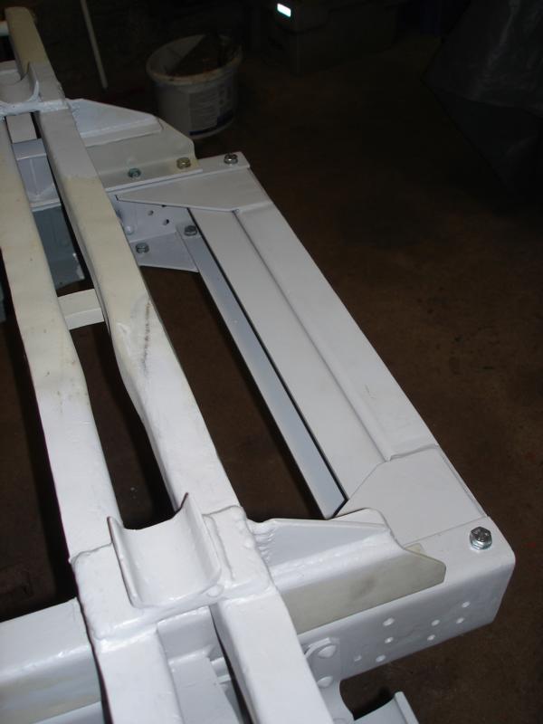

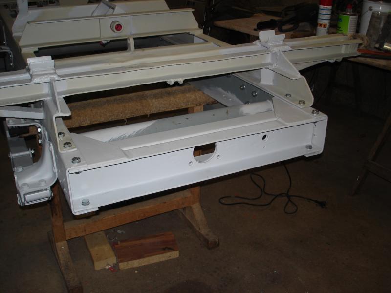

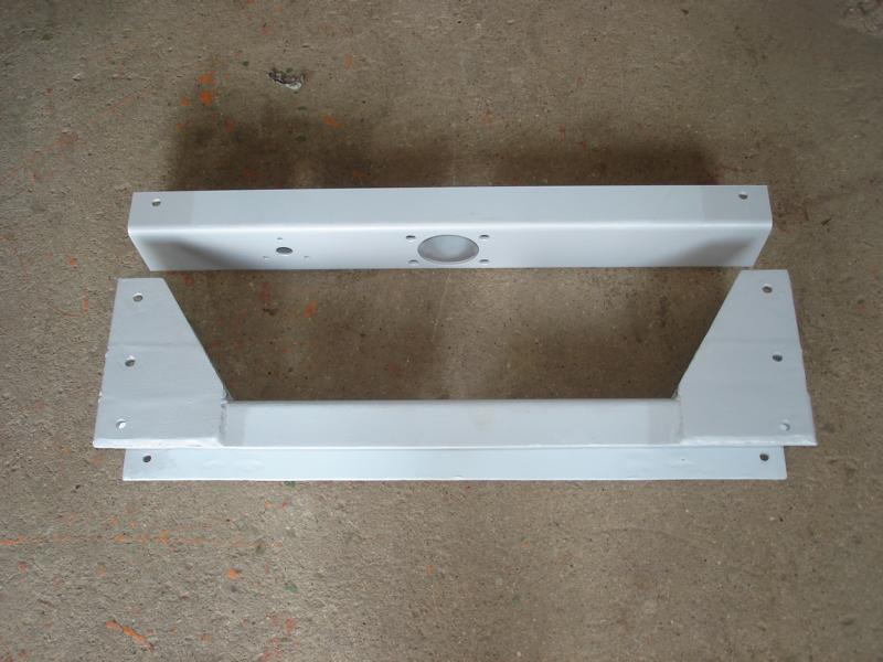

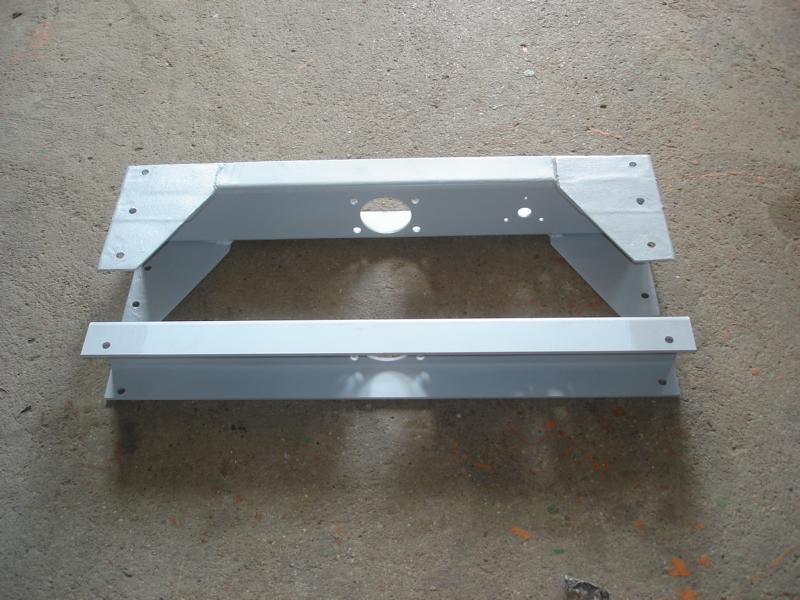

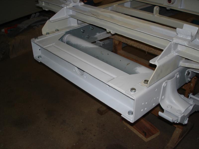

In Rücksprache mit dem TÜV habe ich ein zweites U-Profil anfertigen lassen um das erste zu verstärken.
Das sieht ja stabil aus. Ich sehe du planst schon für die Zukunft, wenn dann mal der M40 gezogen werden muß. wink.gif
