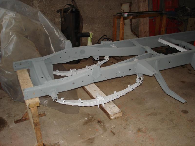

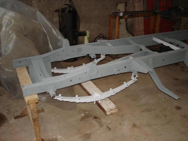

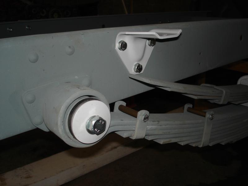

Nach dem der Rahmen wieder in der Werkstatt lag, wurde er gedreht und auf Böcke gesetzt.

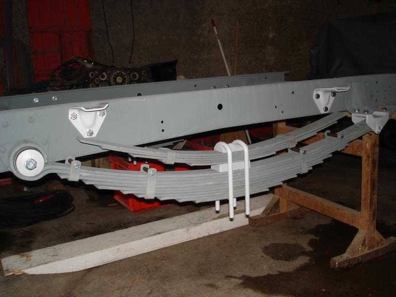

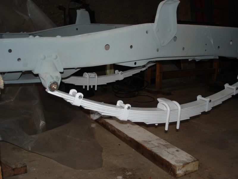

Dann hab ich gleich die Federpakete montiert, die schon fertig bereit lagen.
Die vorderen habe ich selbst mit der Flex und Zopfbürste bearbeitet.
Die hinteren hatte ich beim Sandstrahler was auf jeden fall die besser Lösung war.
Es war eine ganze schöne Sauerei und harte Arbeit die vorderen Blattfedern zu entrosten.
Hinten ist auf jeder Seite ein zusätzlich Federpaket zur Verstärkung montiert.
Ist ein Originalzubehör von Opel und stand in der Aufpreisliste.

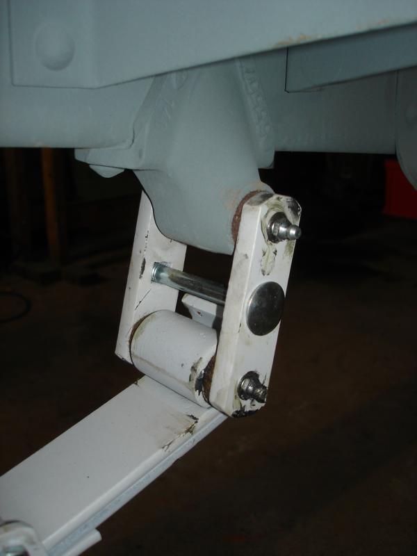

Die vorderen Gummibuchsen konnte ich über die Opel-Blitz Gemeinde neu beziehen.

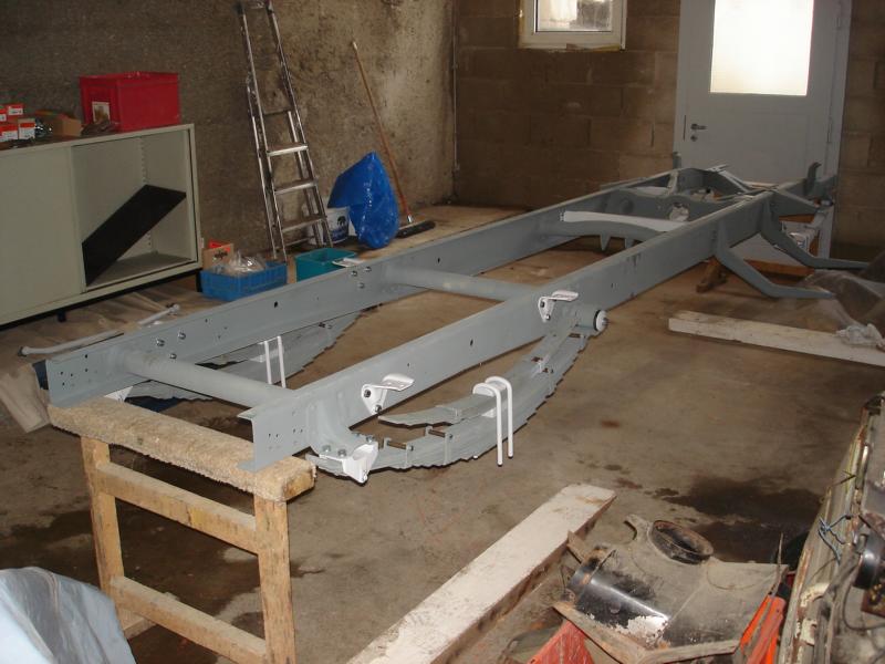

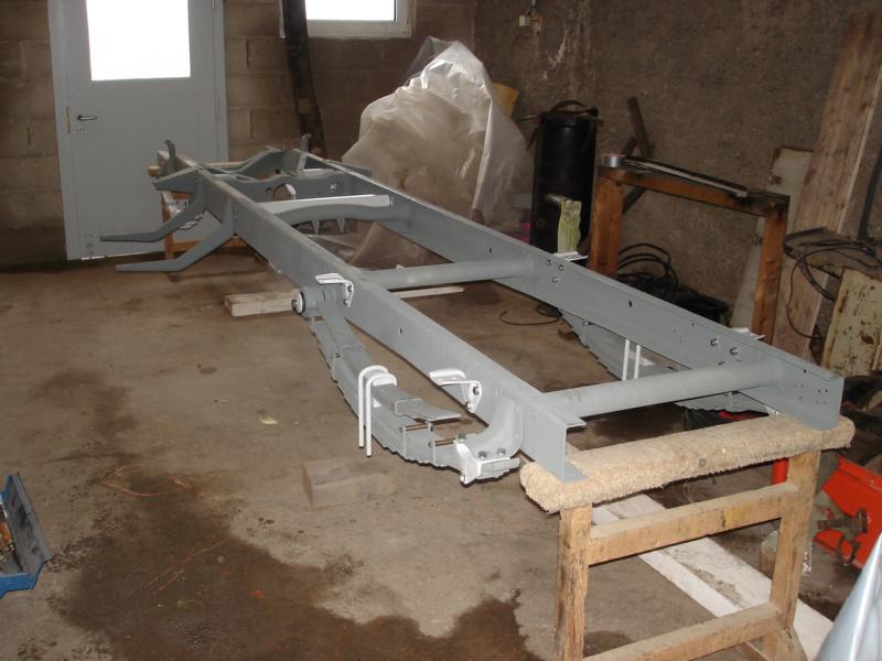

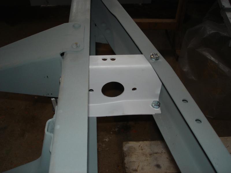

Hier noch ein paar Bilder von diversen Kleinteilen:

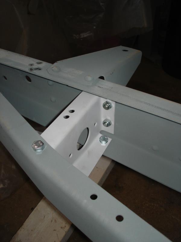

Diese Bleche sitzen vorn auf der linken und rechten Seite im Rahmen und dienen zur Aufnahme der Kupplungs- und Bremspedale sowie des Hauptbremszylinders.

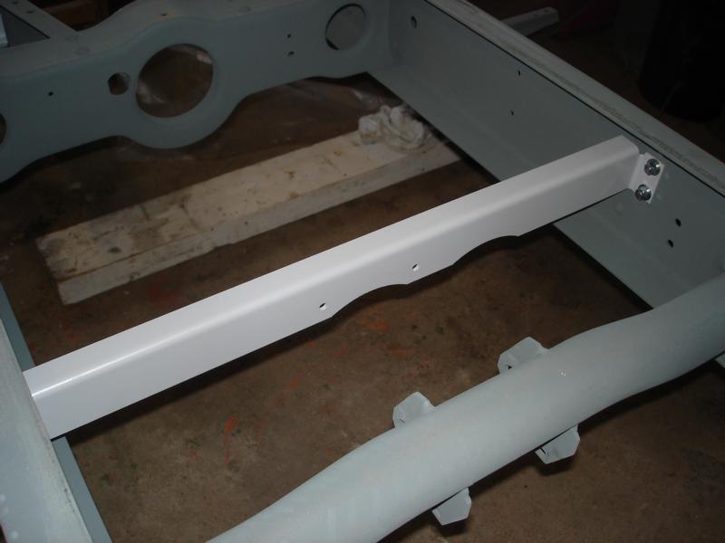

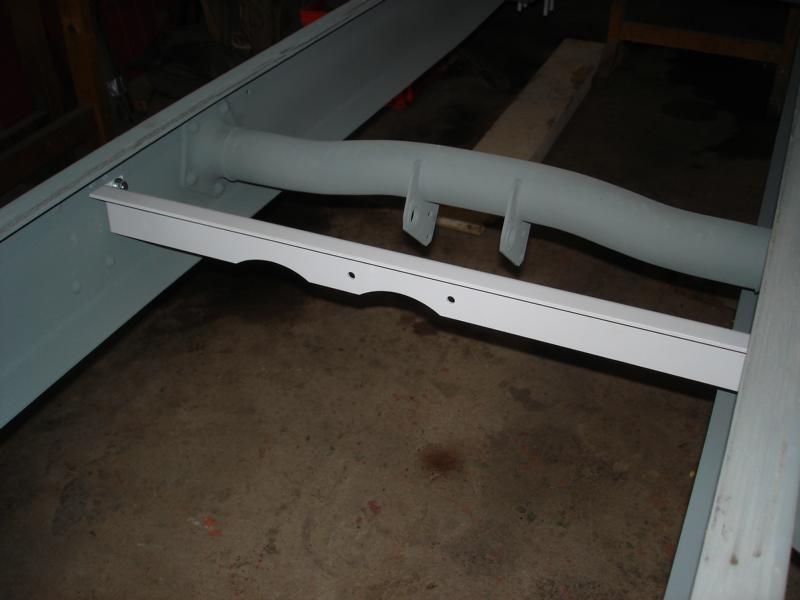

An dem L-Profil Eisen ist das Zwischengetriebe befestigt.

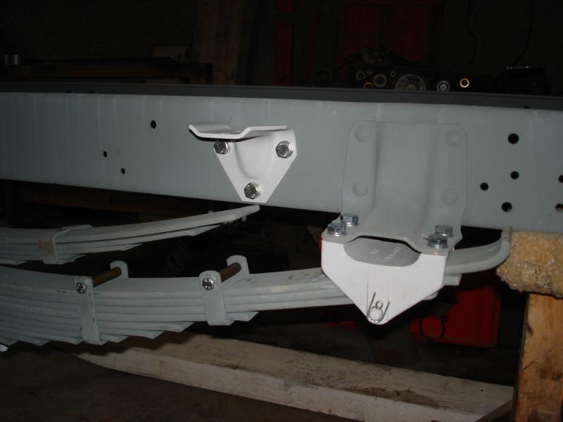

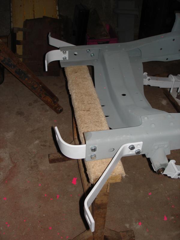

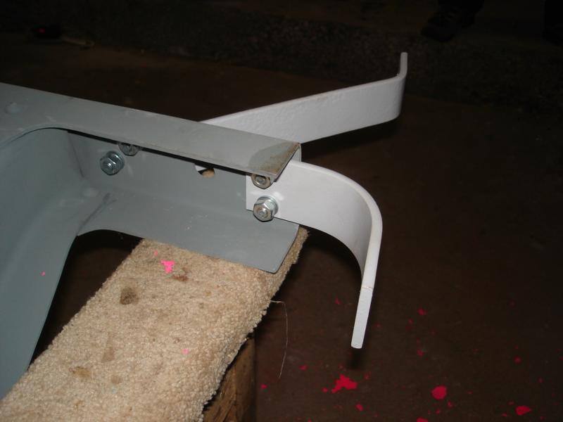

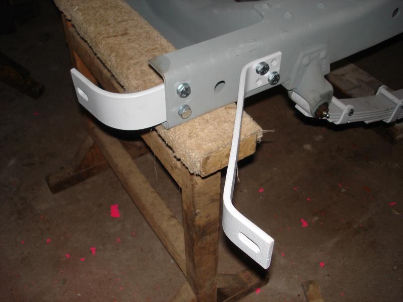

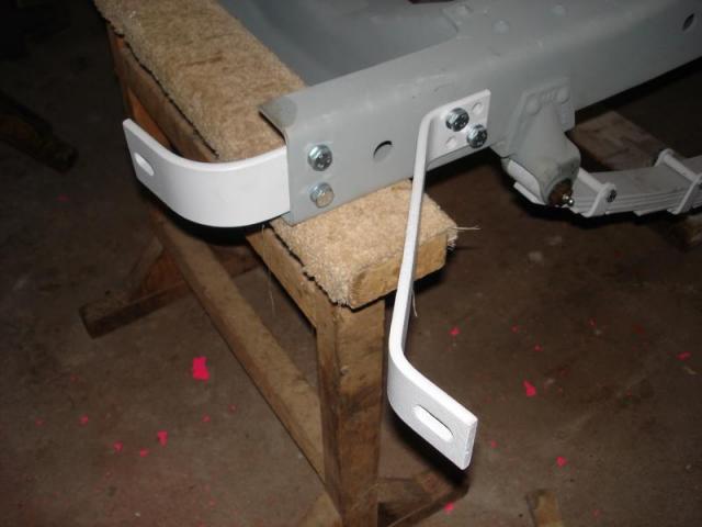

Und die Halter für die Stoßstange.
