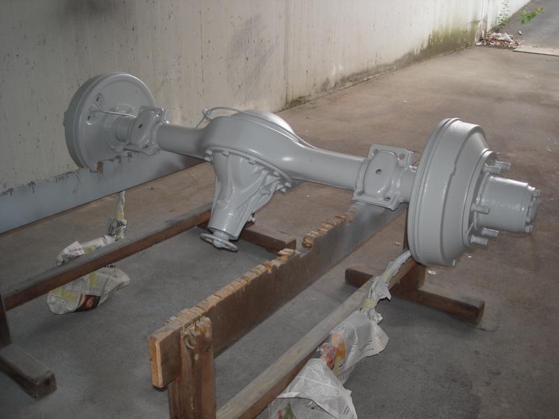

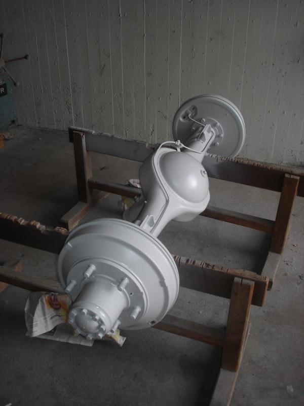

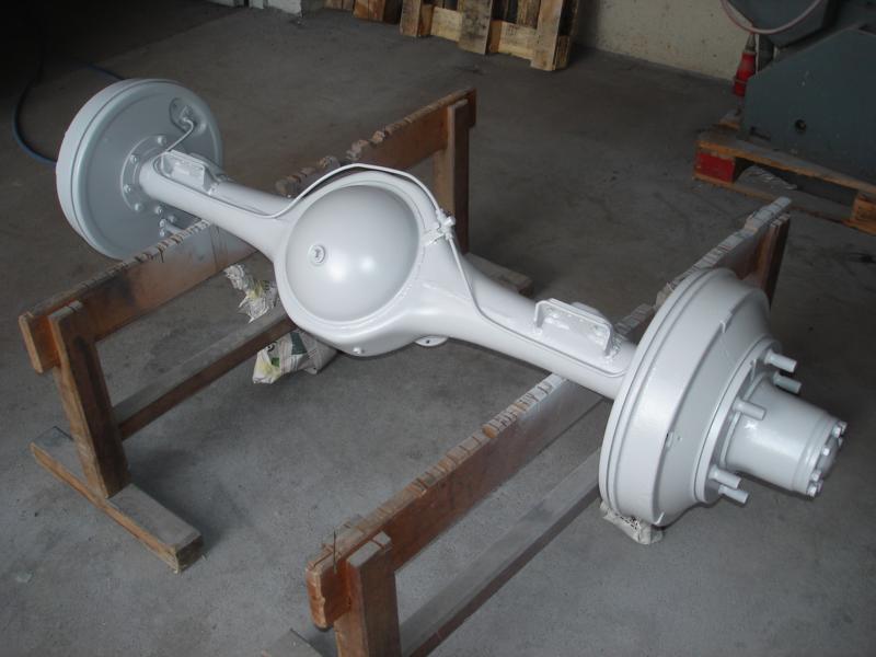

Heute hab ich die Hinterachse gereinigt, entfettet und grundiert.
Wenn es gut läuft kann ich sie diese Woche noch an den Wagen bauen.
Dann steht der Blitz wieder auf seinen eigenen Beinen.

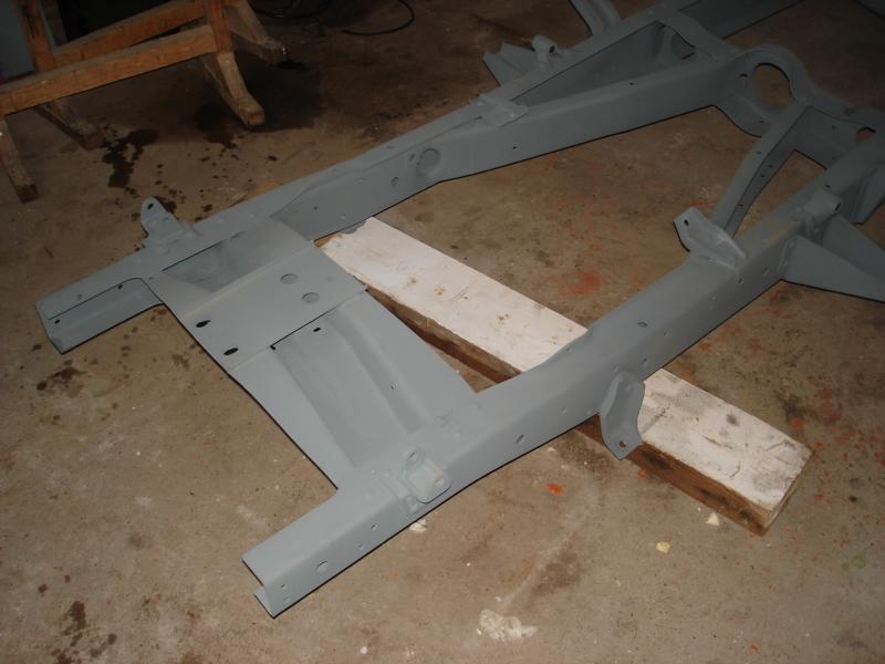

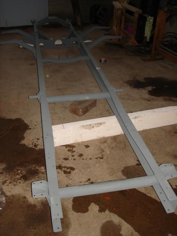

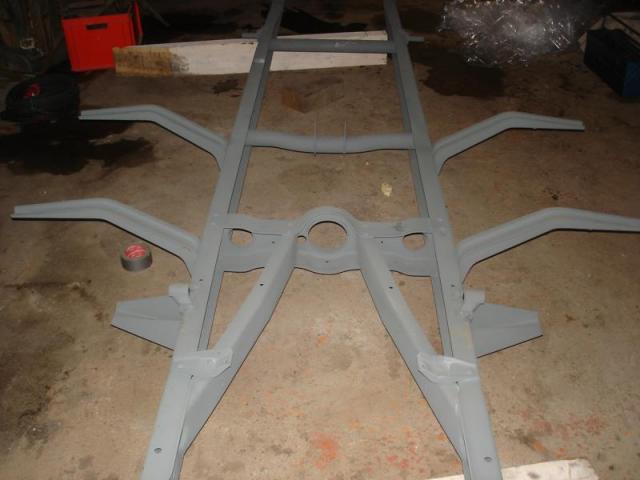

Nachdem beide Achsen fertig sind, geht es mit dem Fahrgestellrahmen weiter.

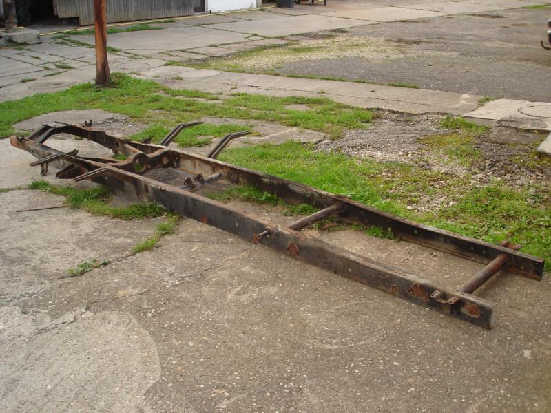

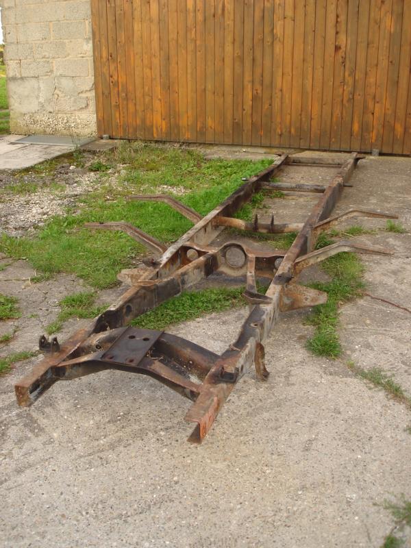

Hier das gute Stück nach dem zerlegen.
Der Rahmen wurde von mir mit der Spachtel von grobem Schmutz und festgebackenem Schmierfett befreit.
Anschließend mit dem Dampfstrahler so gut es ging gereinigt.
Dann kam der Rahmen zum Sandstrahler meines vertrauens.
Der hat ihn auch gleich grundiert.
