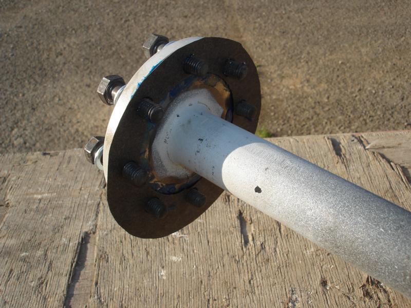

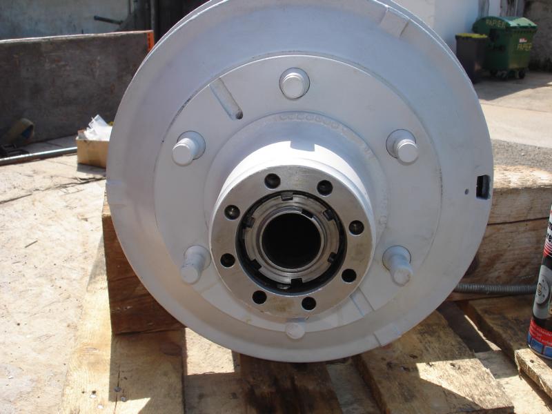

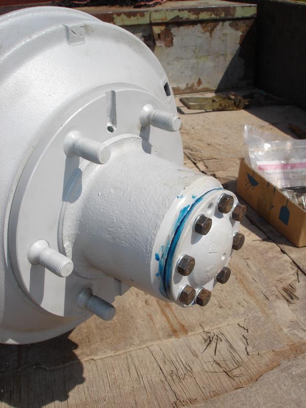

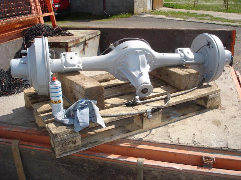

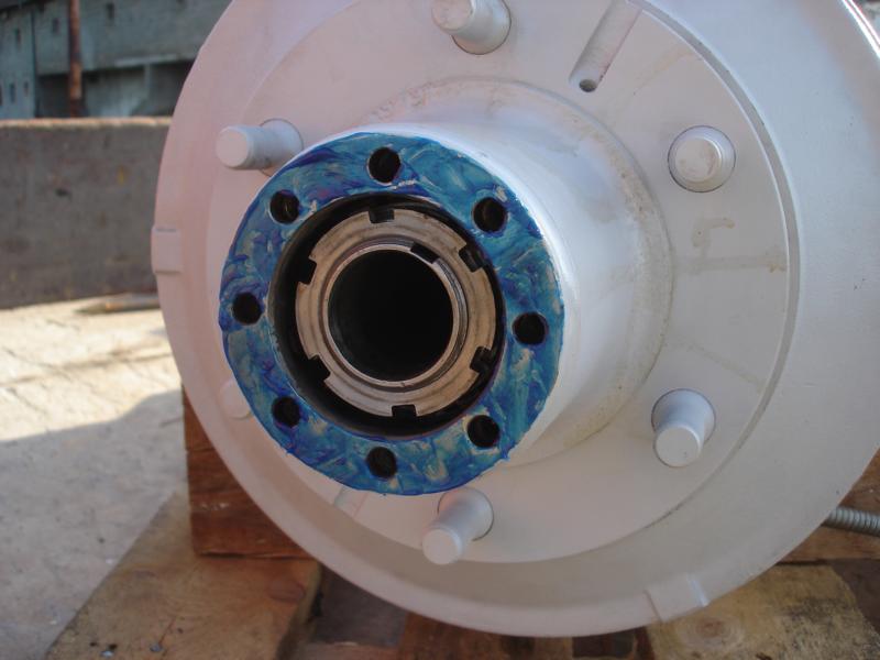

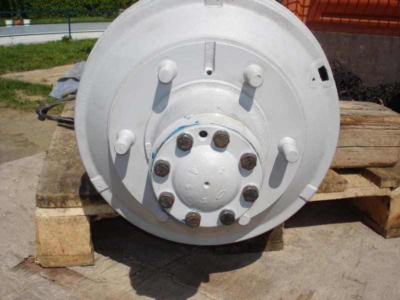

nachdem die Radnaben wieder an ihrem alten Platz sitzen, hab ich heute die Steckachsen montiert.
Die Radnaben hab ich in einer Fachwerkstatt montieren, da mir das nötige Werkzeug dafür fehlt.

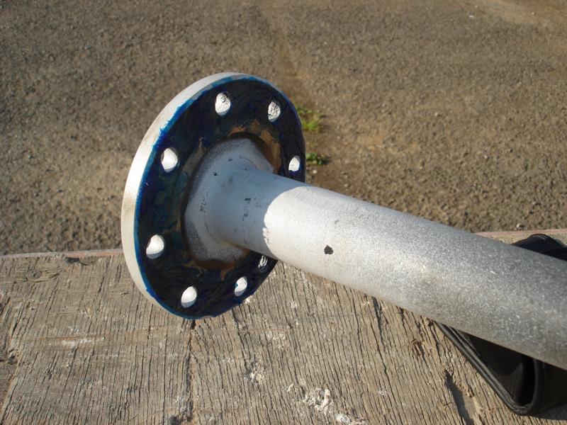

Der Rest ging schnell von der Hand:
-Dichtfläche reinigen
-Flüssigdichtung auftragen
-Papierdichtung auflegen
-Schrauben einsetzen
-Alles zusammen bauen
Da so heute so schönes Wetter, hab ich die Werkstatt nach draußen verlegt biggrin.gif
Dichtfläche gereinigt
Flüssigdichtung aufgetragen

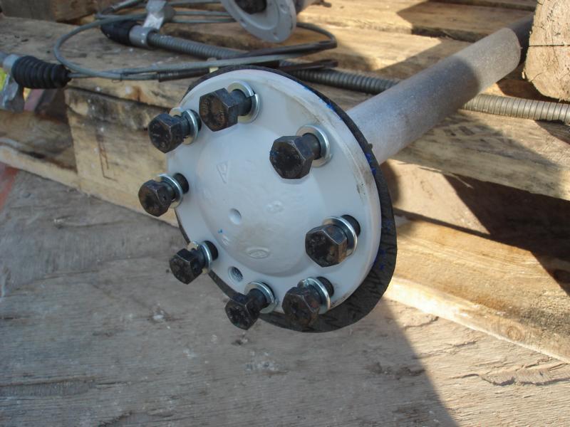

Schrauben eingesetzt und Papierdichtung aufgelegt
gibt es einen Grund wieso du die Papierdichtung zusätzlich verklebst?
Ich nehme eigentlich immer nur Flüssigdichtmassse und verzichte ganz auf das Papier, es sei denn die Verbindung muß öfters mal gelöst werden , dann schneide ich mir auch mal was aus.
