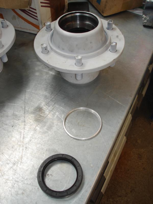

da war dann noch dieses kleine Problem:

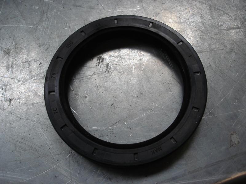

Beim einsetzen des ersten, inneren Wellendichtrings musste ich leider feststellen dass der Dichtring viel zu tief in seinem Sitz saß und die Dichtlippe das Innenlager berührte.
Folge war natürlich dass die Dichtlippe nicht auf der Dichtfläche lief... dry.gif
Zu allem Übel hat der neue Wellendichtring den Ausbau nicht überlebt mad_red.gif

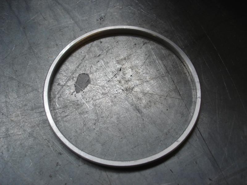

Ich ließ mir dann beim Dreher meines vertauens Distanzringe anfertigen.
Diese habe ich gestern eingesetzt.
Distanzring
Wellendichtring
