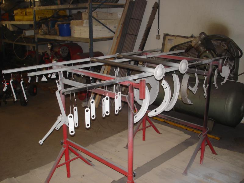

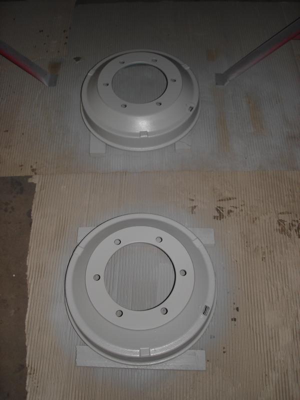

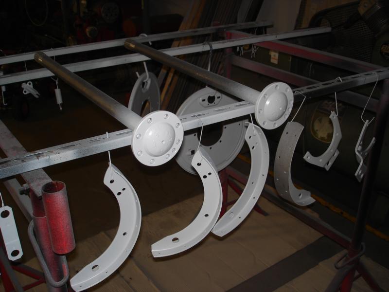

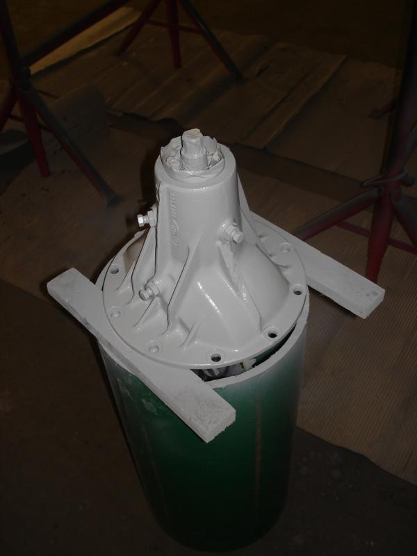

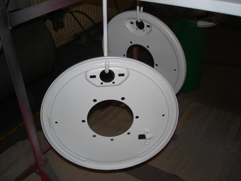

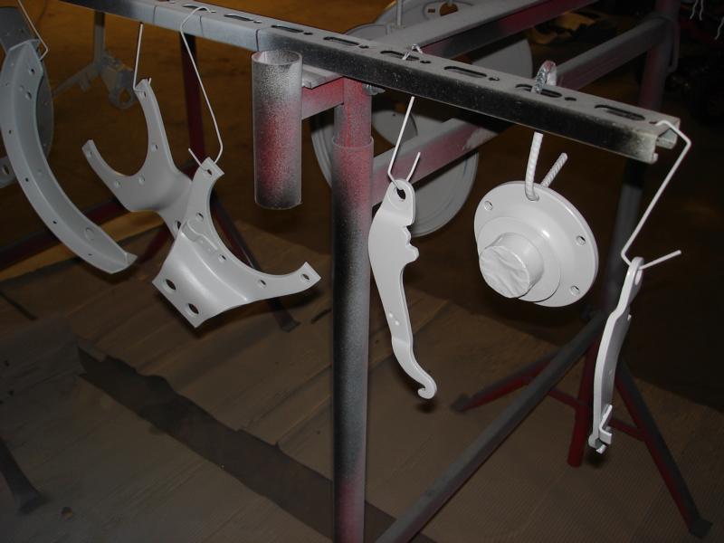

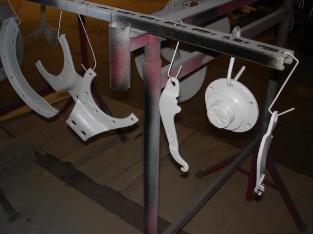

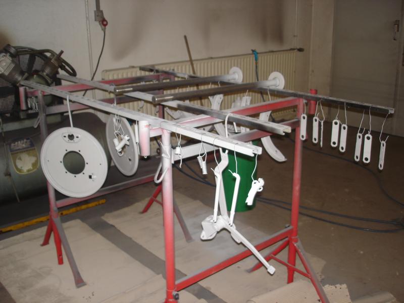

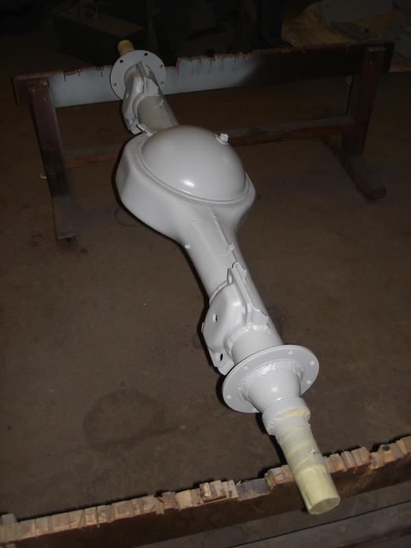

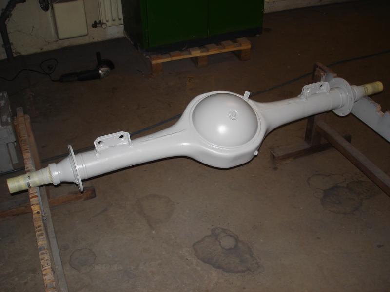

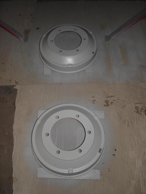

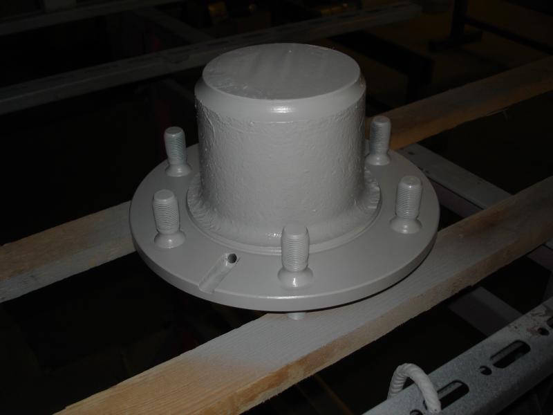

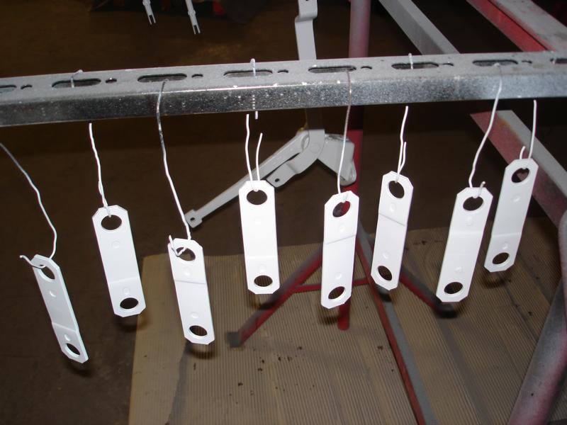

Nach gründlichem reinigen, entfetten und entrosten wurde alles grundiert.
Nachdem alles schön getrocknet war,

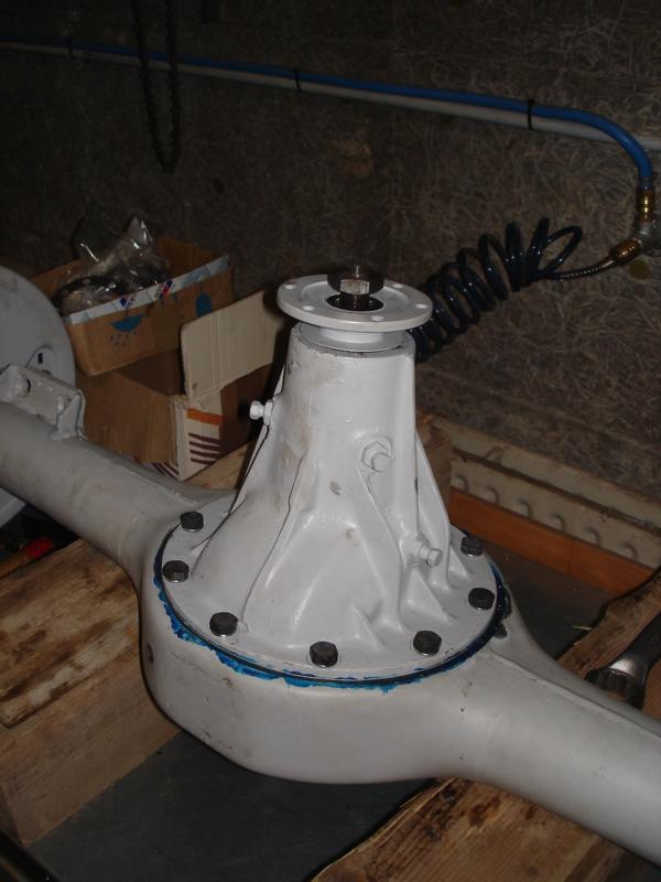

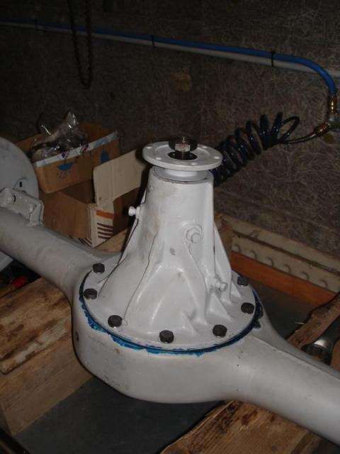

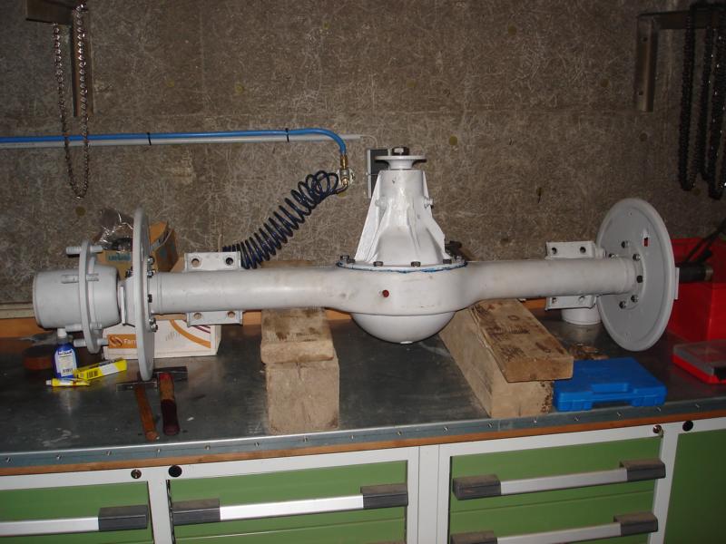

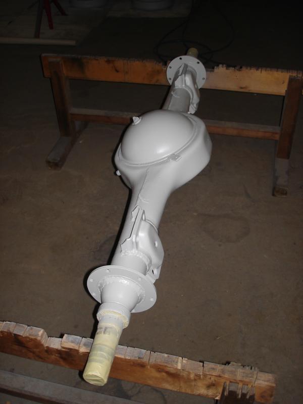

darf endlich wieder zusammen gebaut werden.

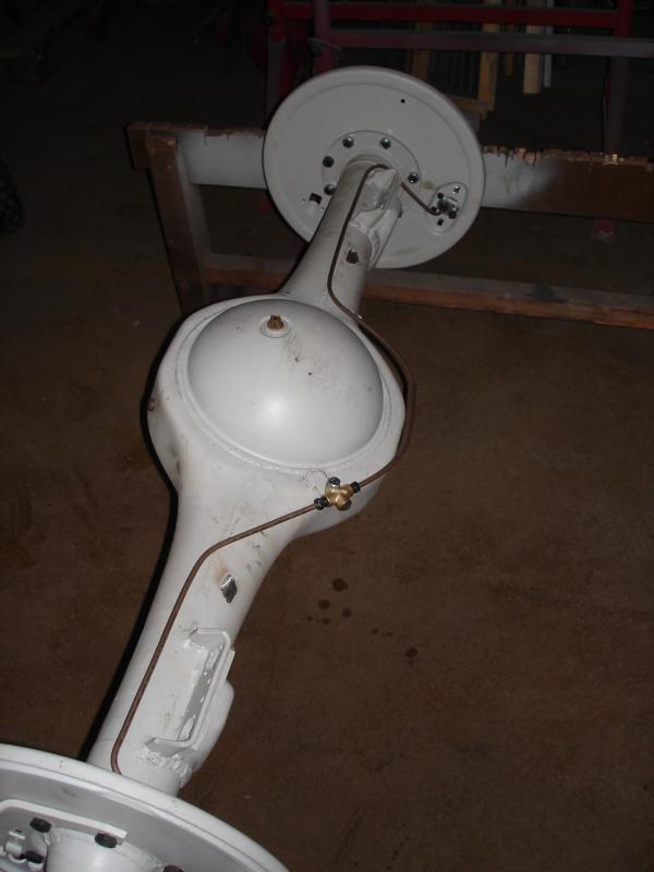

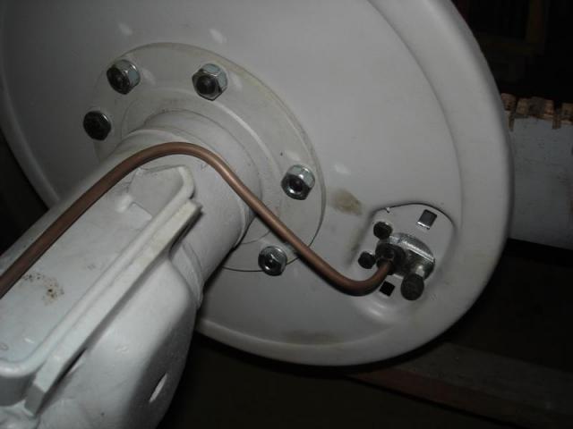

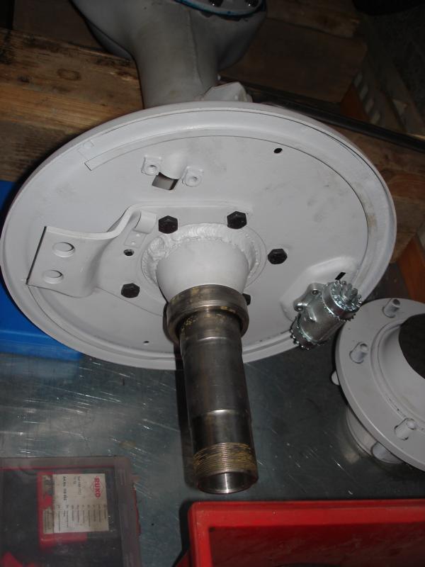

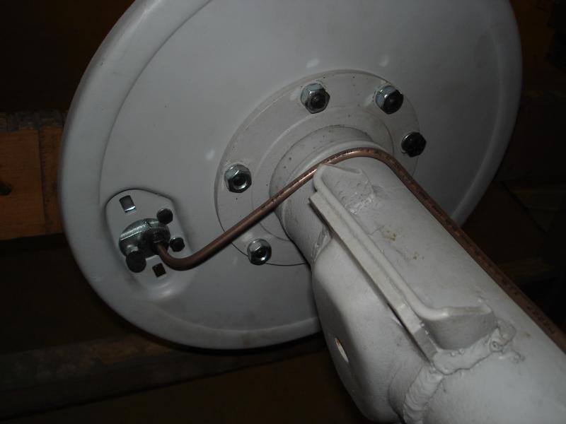

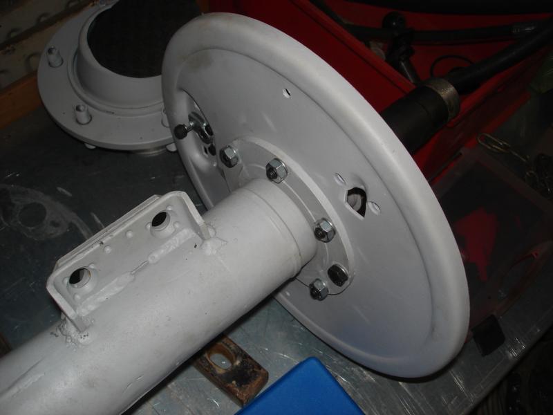

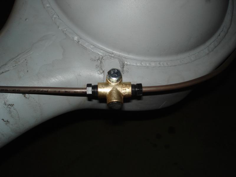

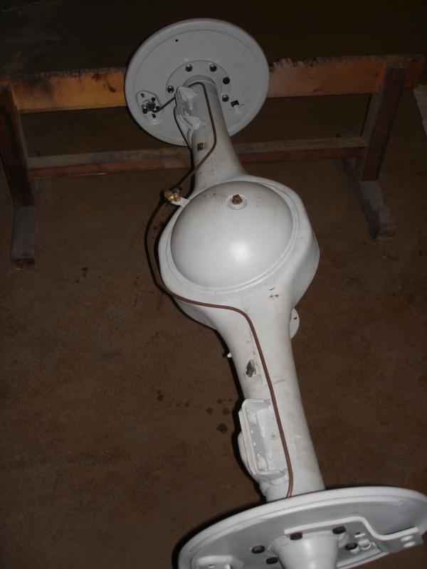

Der Radbremszylinder ist de Originale und wurde bei einem Fachmann überholt.

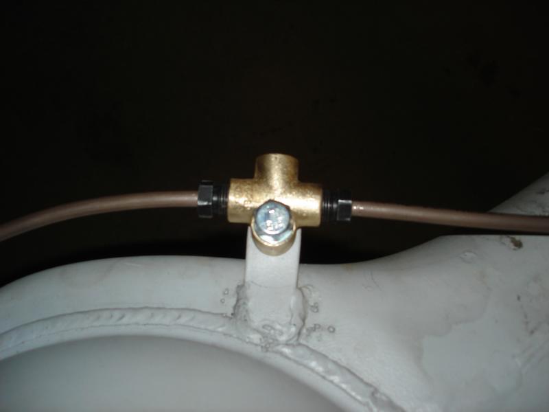

Neue Bremsleitungen gab es natürlich auch noch.
Wie schon beim Magirus selbst gebogen und selbst gebördelt.
