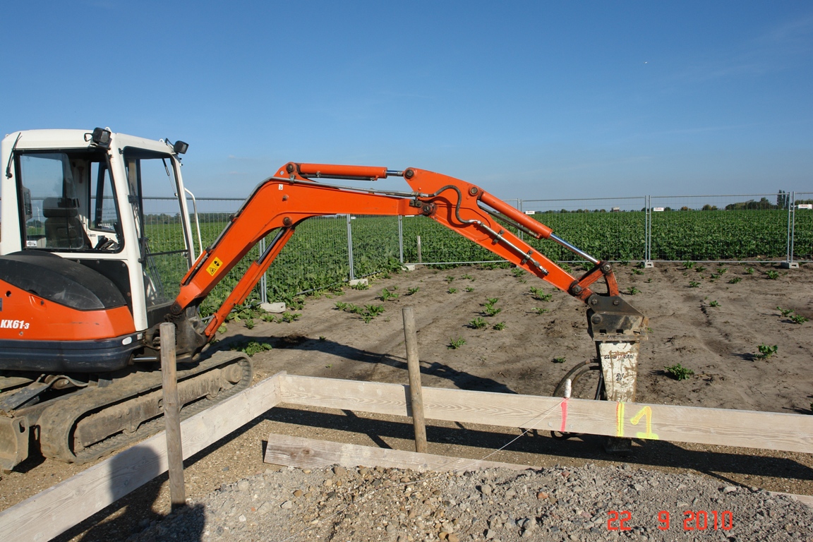

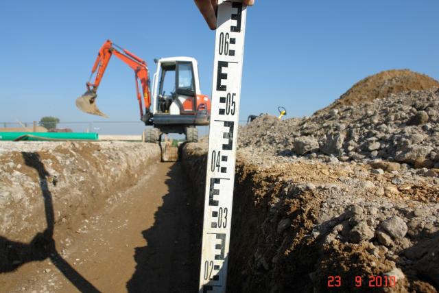

KUBOTA KX 61.3 mit Hydraulikhammer GLOBRAM RM 48, ein "tolles Gespann", top.gifwub.gif
- beide Gerätschaften kann ich aus den bisher gesammelten Erfahrungen empfehlen.

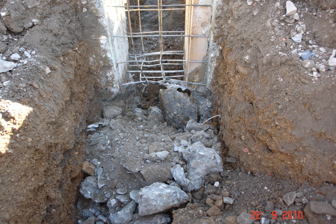

Der Hochbauer hatte zwar im Streifenfundament eine Aussparung für den Kanal eingebaut, nicht aber im Unterbeton bzw. im Bodenaustausch.
Der Bodenaustausch erfolgte mit Magerbeton.

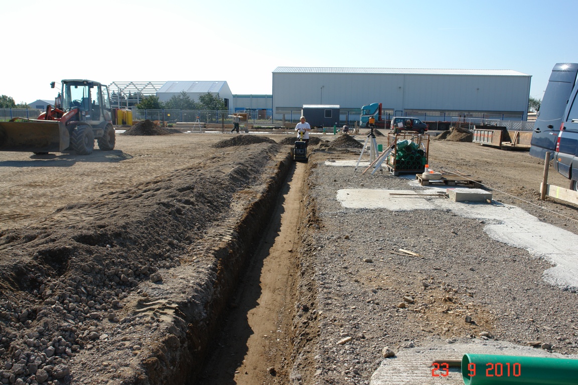

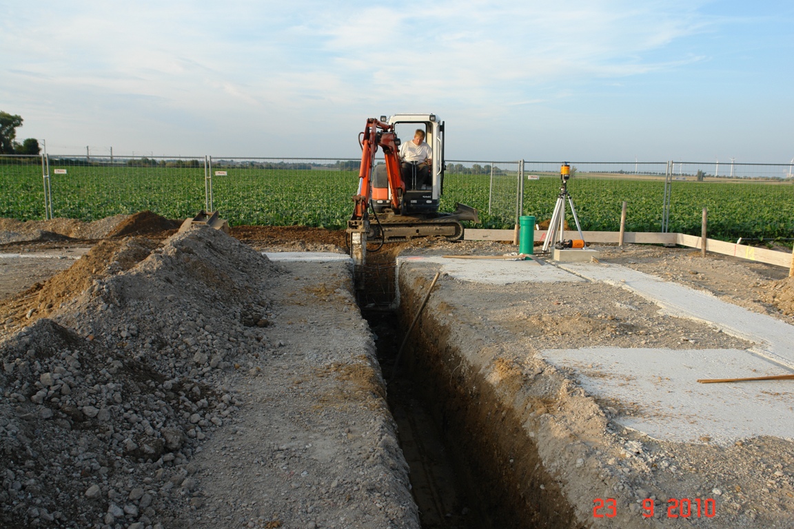

Auch am Donnerstag war wieder tolles Wetter...
...und weiter ging´s im Kanalbau.

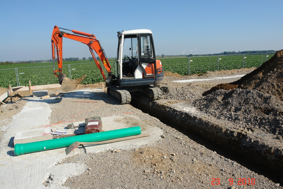

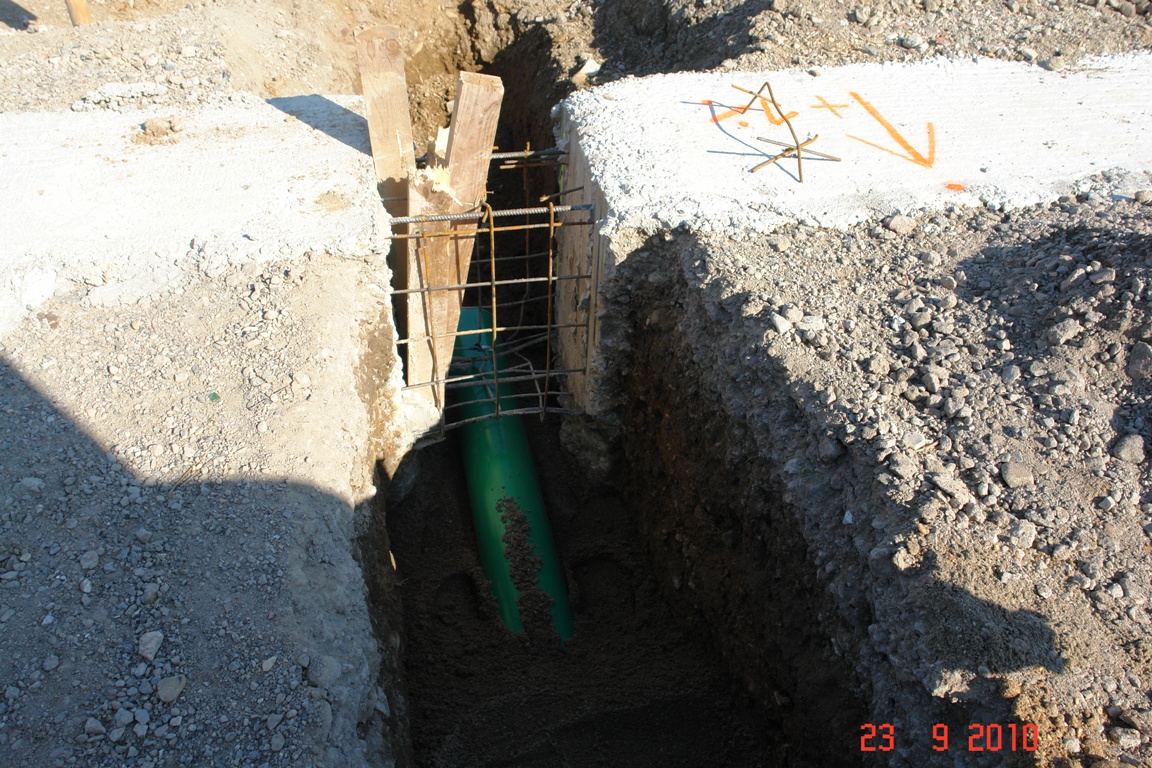

Auf einem Einzelfundament liegt das KG-Rohr, am Muffenende sieht man die einbetonierte Ankerplatte für den Stahlbau.
Die Rohrleitung ist verlegt und ordentlich mit mit Sand (min. 20 cm über Rohrscheitel) abgedeckt. Jetzt wird kräftig verdichtet.

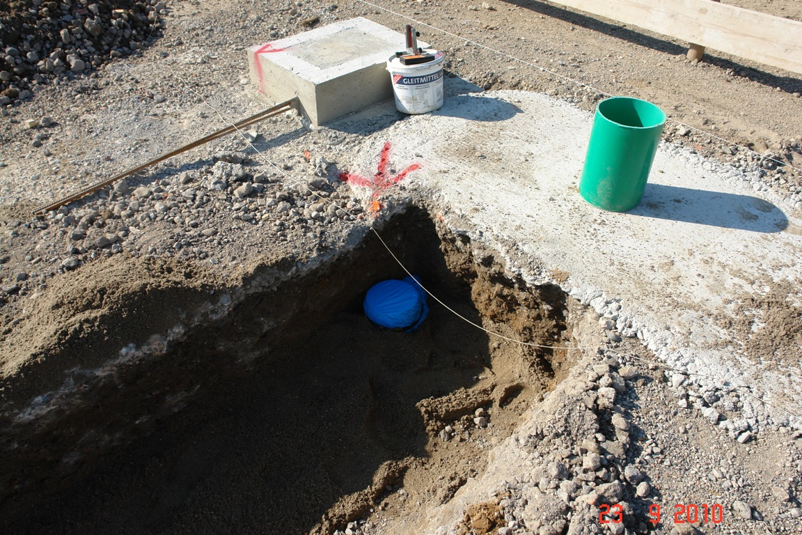

Durchführung unter dem Fundament - es fehlt noch das Sandpolster...
...ein späterer Anschlußpunkt, erst einmal mit einem Müllsack gesichert...

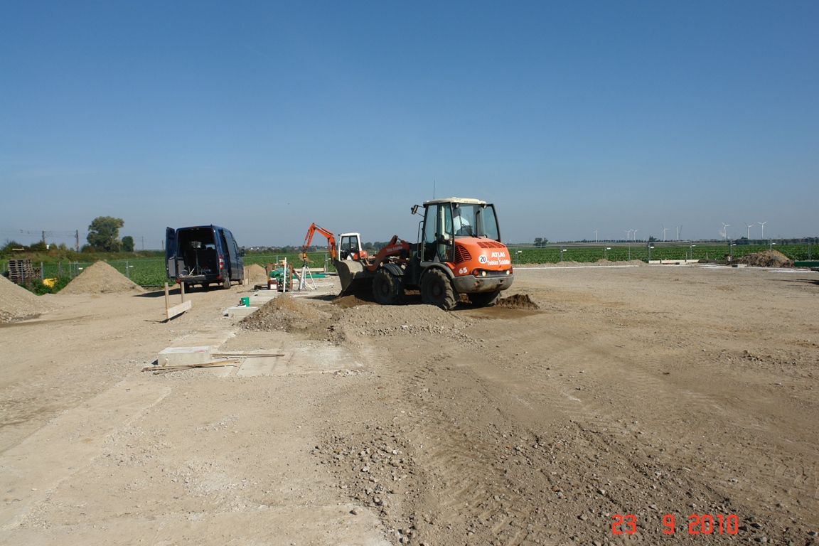

Nachdem die Rohrzone fertiggestellt ist, kann der RC-Schotter, der sich inzwischen fast wieder zu einer "Betonschicht" verwandelt hat, eingebaut werden...
...d = 40 cm Schottertragschicht unter der Hallensohle sollen reichen...

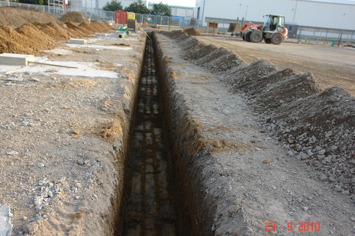

...und noch mal das Ganze auf der gegenüberliegenden Hallenseite...
...links den zuvor eingebauten Füllkies und rechts das RC-Material seitlich gelagert...
