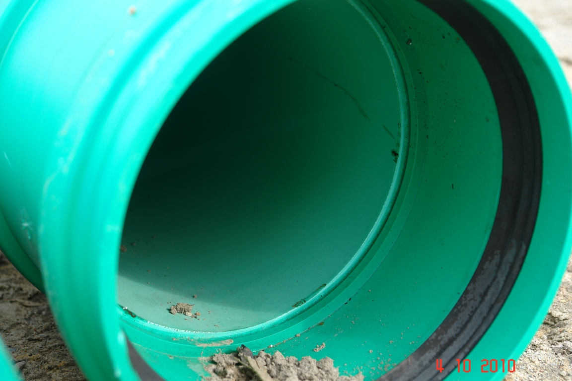

Hallo Carsten,
nochmal eins für dich und deine Studienarbeit, die vielleicht so lauten könnte:
"Wirtschaftlichkeit und Haltbarkeit der verschiedenen Rohrsystem unter Berücksichtigung ..... " tongue.gif
Scherz, aber auf diesem Foto wird die Qualität der Rohre sichtbar.
Die Muffe ist tatsächlich eine aufgesteckte Doppelmuffe.
Gar nicht mal so eine schlechte Idee für eine Studienarbeit, wenn es evtl. mal so weit sein sollte, meld ich mich....
DN 250 hat also auch keine angeformten Muffen?! Wie siehts den bei der Größe dann mit Bögen und Abzweigen aus, auch mit zwei Muffen ausgestattet?!
