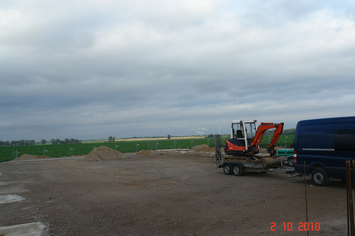

In der vergangenen Woche hat sich nicht viel getan, Samstag habe ich die mit Lieferzeit behafteten KG 2000 Rohre DN 250 unter der späteren Hallensohle verlegt.

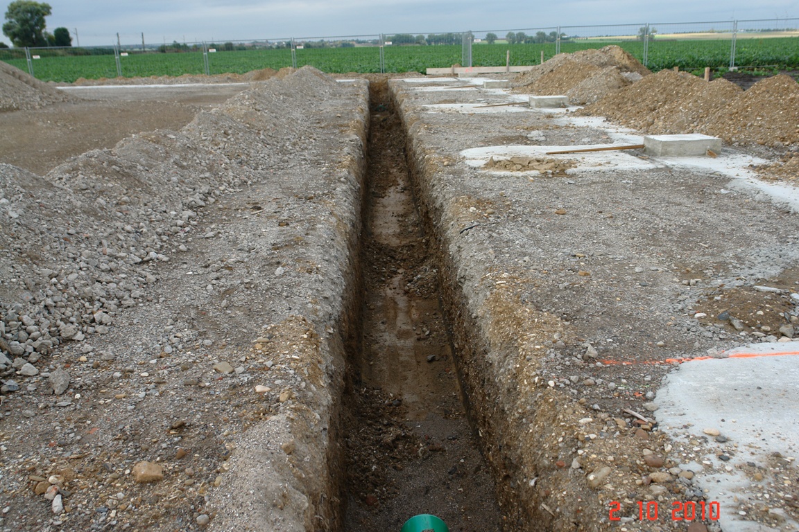

Der Graben, in dem die Rohrleitung verlegt werden soll.

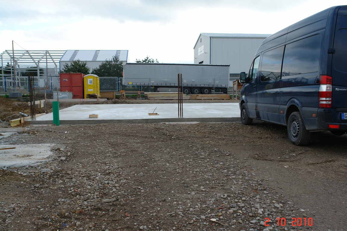

Inzwischen hat der Hochbauer die Sohle für den Bürotrakt hergestellt...

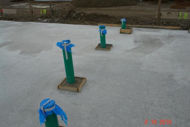

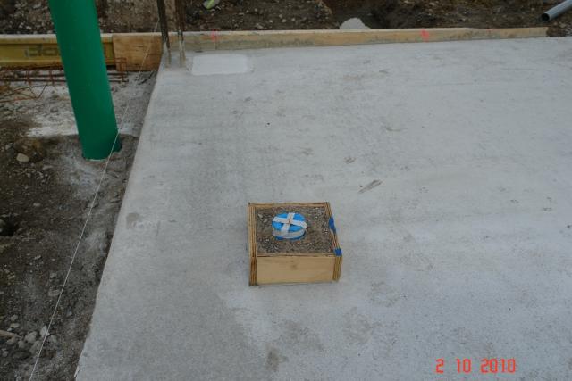

...und für evtl. lagemäßige Korrekturen der Rohre hat er Aussparungen eingebaut...

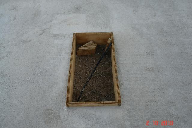

...hier enden die Leerrohre für Strom, Gas, Wasser, Telekommunikation...

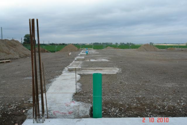

...hier ein Blick über die Einzel- und Streifenfundamente für die Lagerhalle...
...und noch ein Letztes, denn jetzt wird´s Zeit, mit dem Arbeiten zu beginnen, denn die ca. 25 m und zwei Anschluss-Stichleitungen müssen heute (Samstag nachmittag) noch in die Erde.
(hab´s auch geschafft, der Rohrgraben ist wieder verfüllt und verdichtet) bearbeitet von ZX250
