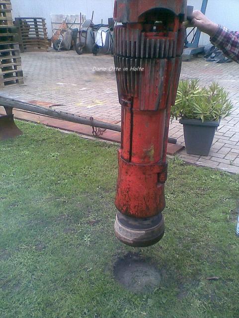

so ich habe das gute Stück im laufe der Woche wieder zusammen gebaut und heute noch die Zündung repariert, da nur der untere "Zündbolzen" gezündet hat. Des Porbelms Lösung mit ein wenig WD40, einem Schraubenzieher und geduld hatte man das ganze wieder leicht gänig noch schnell alle Kontakte angeschliffen und mit Kontaktspry "übersäät" und los gehts wub.gif
Jetzt habe ich nur ein Problem und zwar wenn ich tippe damit er Sprit bekommt und dann einige male den Kolben rauf und runter ziehe rumst es ein paar mal aber es hört nach 4 oder 5 malen wieder auf. aber wenn ich den Sprithan weiter aufdrehe säuft sie ab. Kann mir von euch einer weiter helfen??? eusa_think.gif
