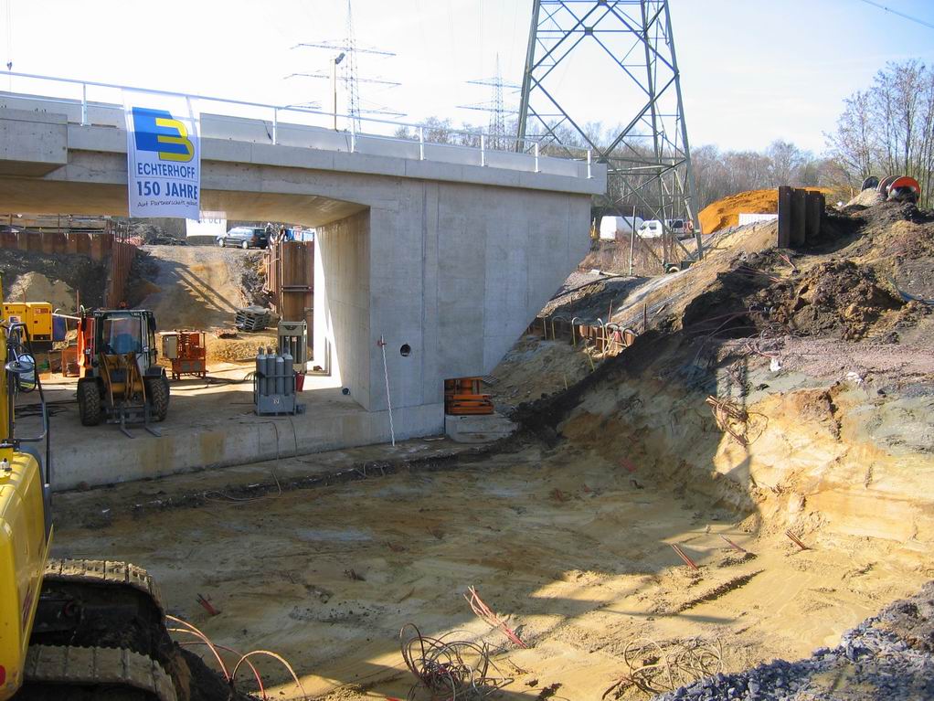

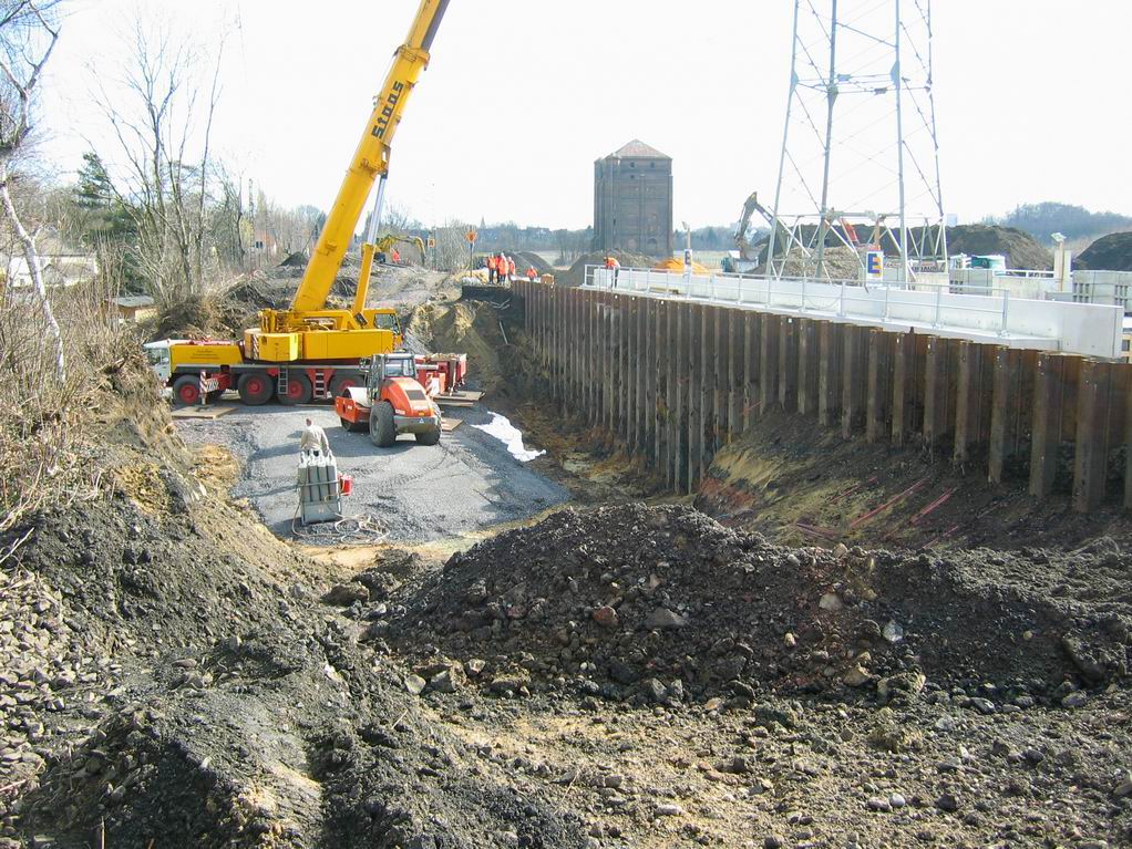

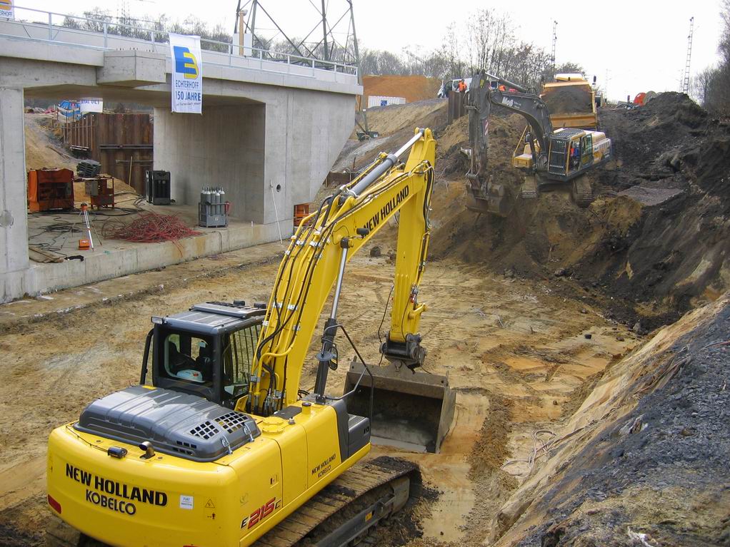

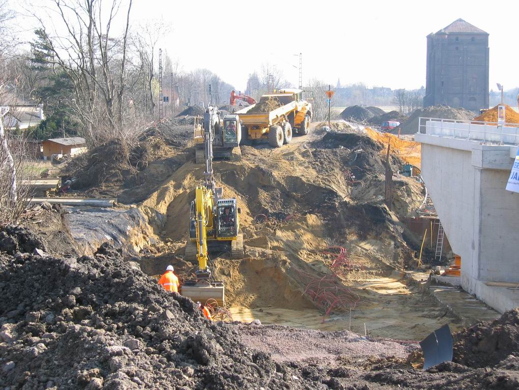

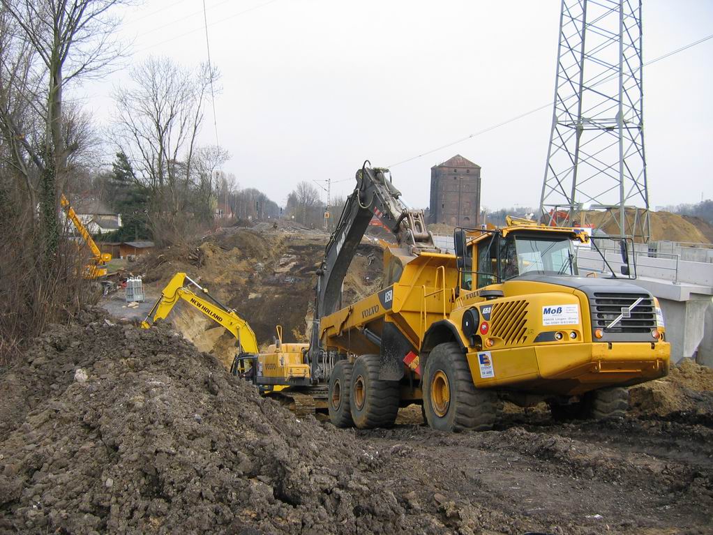

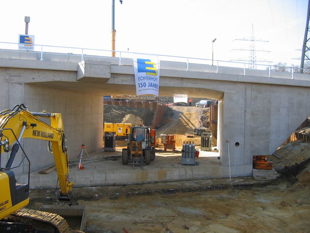

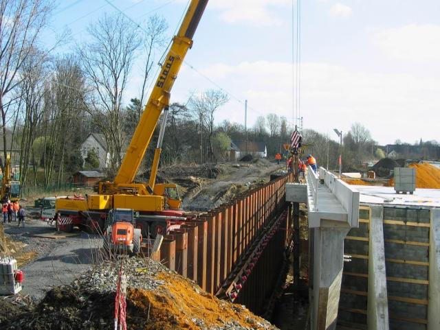

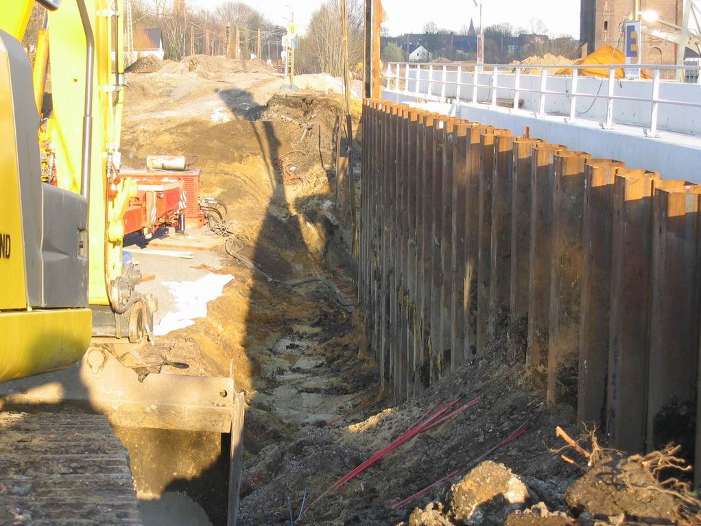

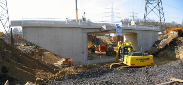

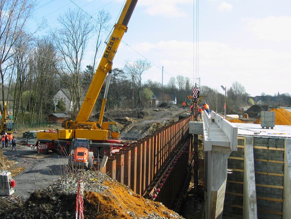

Der schwarze Berg im Bildhintergrund ist der Aushub vom Bahndamm.

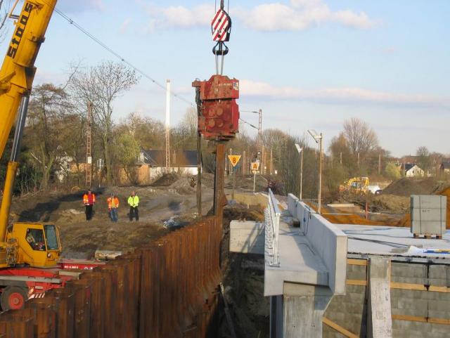

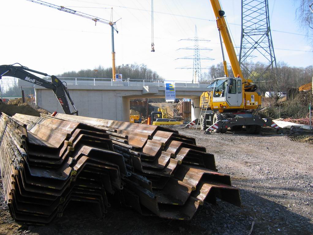

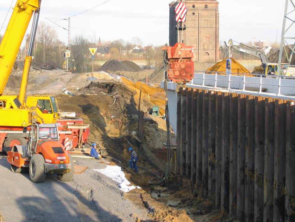

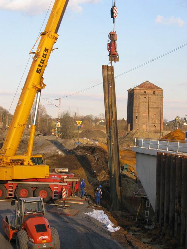

Die Spundbohlen an der Bahndammseite sind ausgebaut.

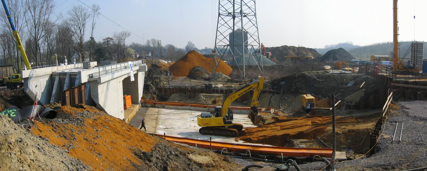

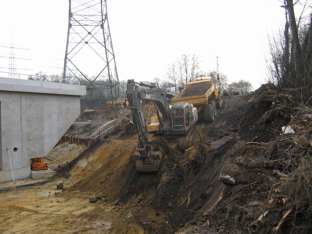

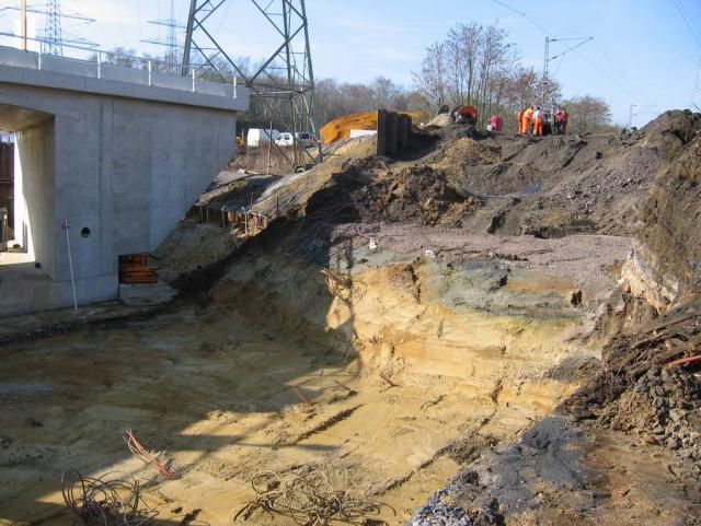

Hier wird eine Schotterschicht eingebaut, darauf links und rechts die
Fertigteilfundamente gelegt. Anschließend die Verschubbahn.

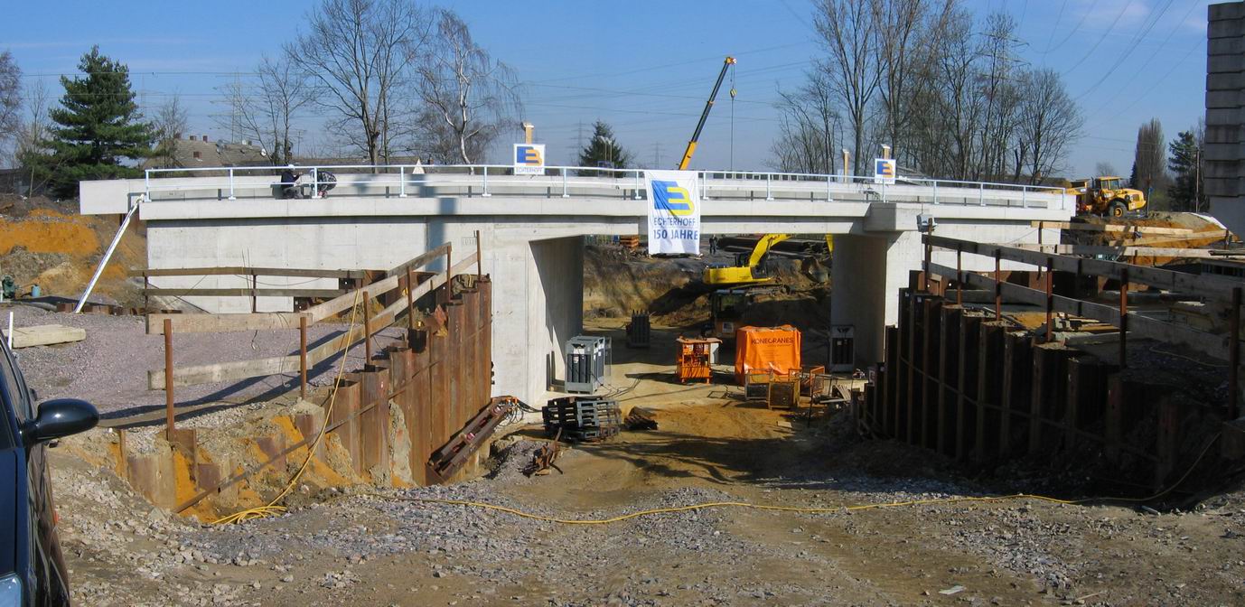

Die Brücke ist in der Nacht vom 20.03. zum 21.03 2012 eingeschoben worden.
2300 Tonnen mußten in die Lücke geschoben werden.
