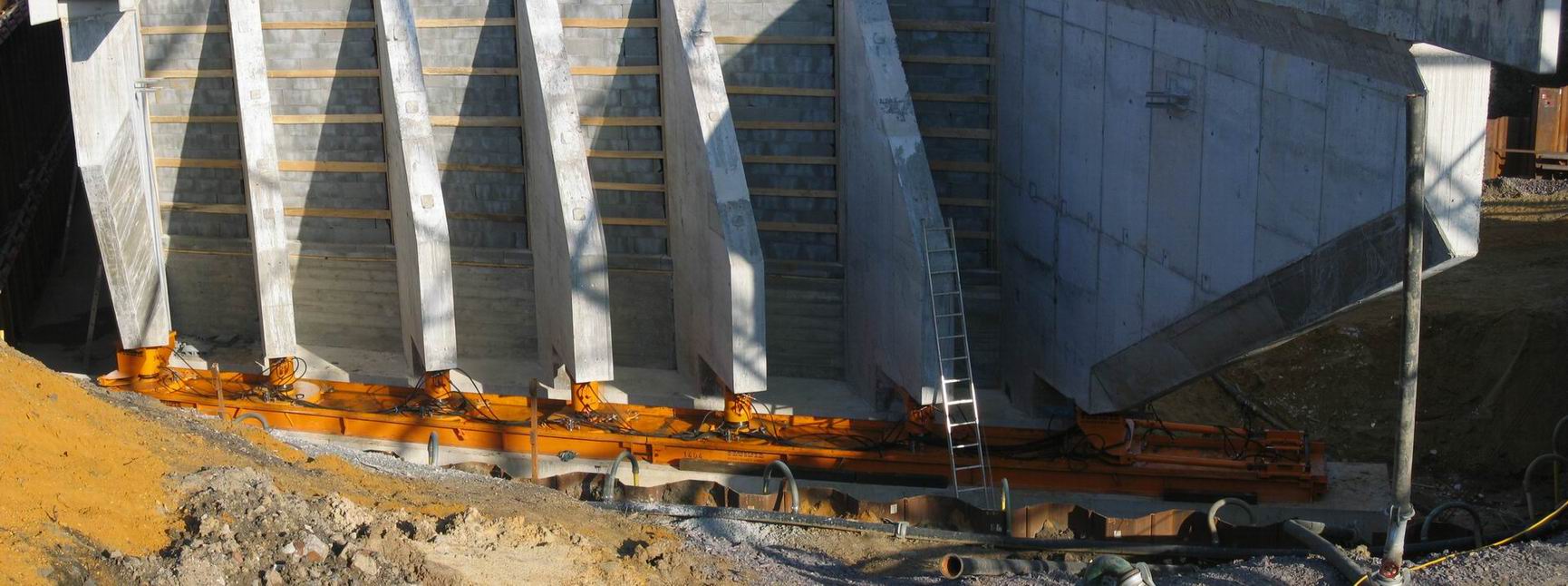

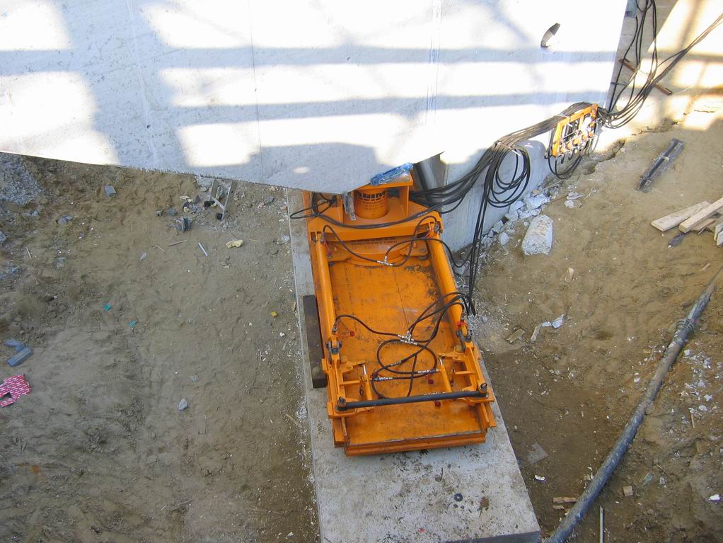

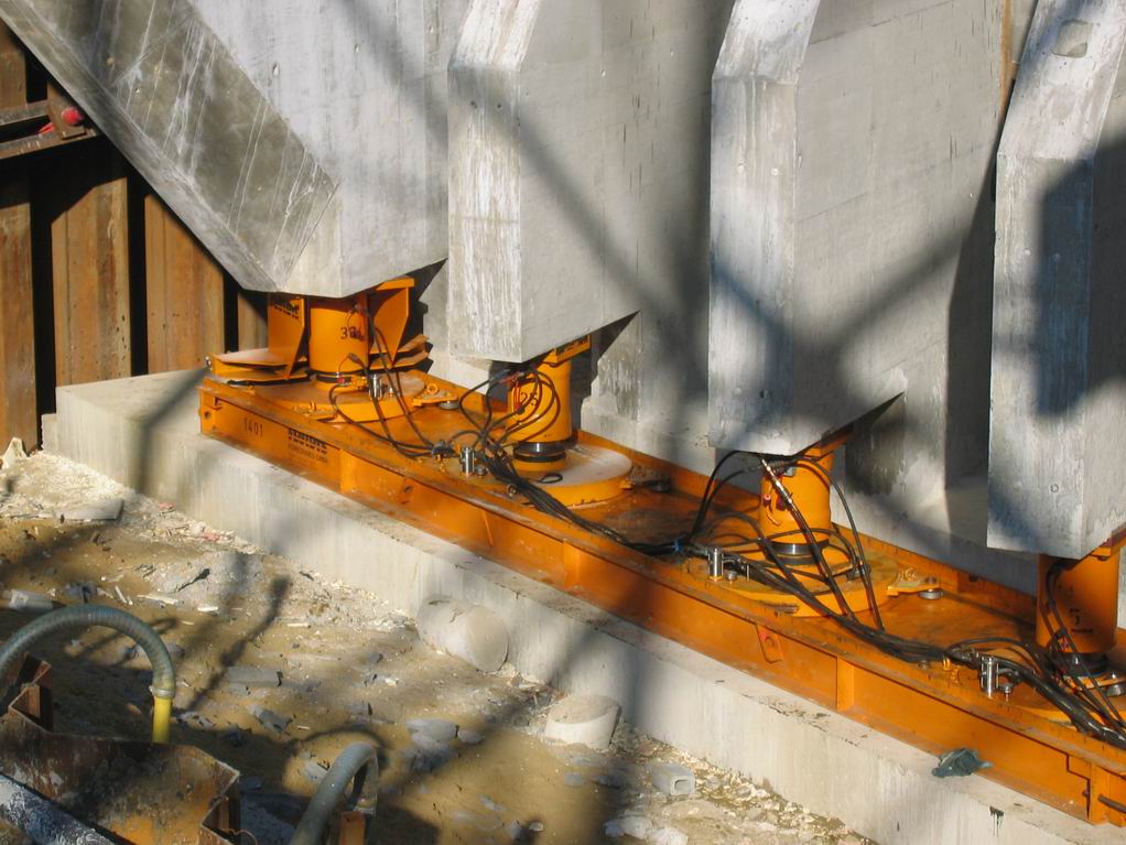

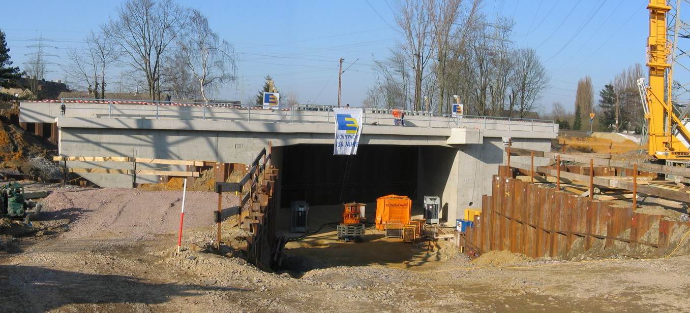

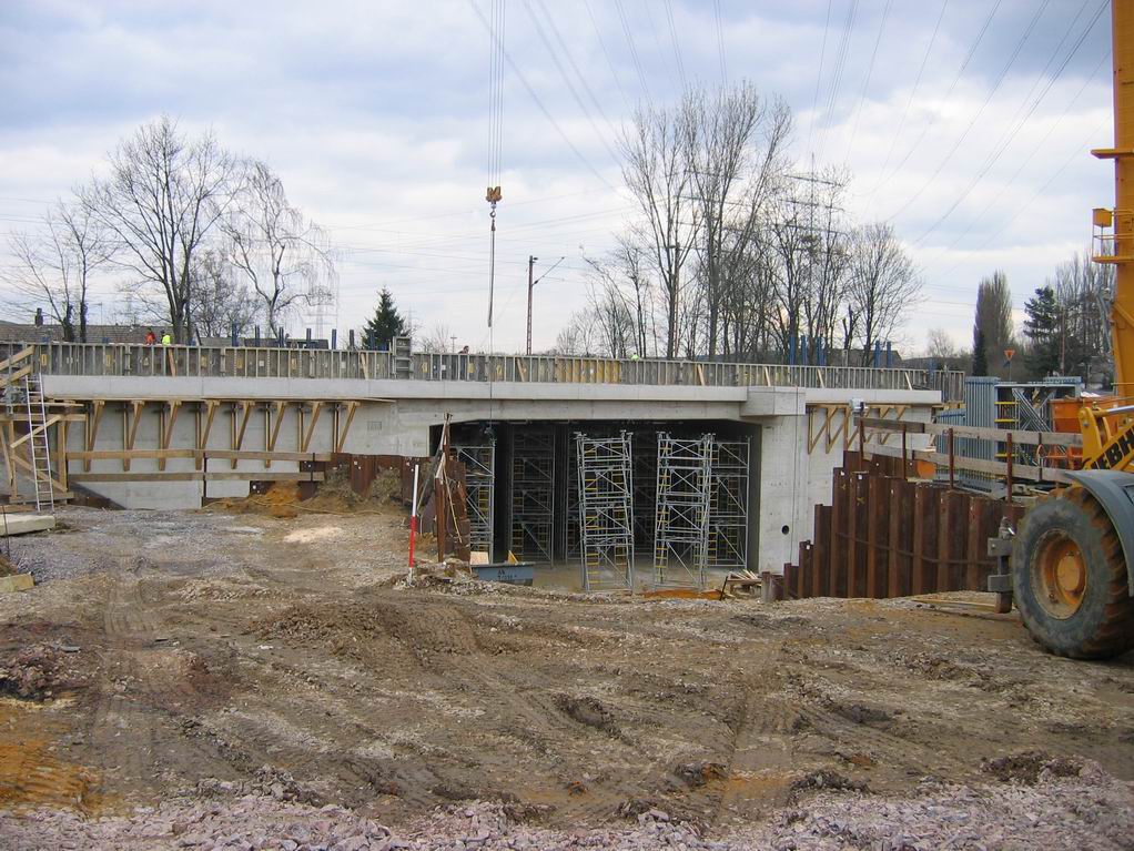

Brückenbauwerk - Gelände Unser Fritz 1 /4. Fertig ausgeschalte Brücke.

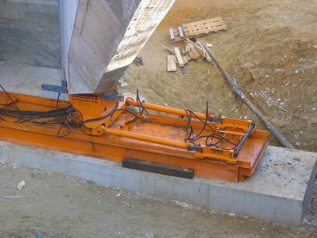

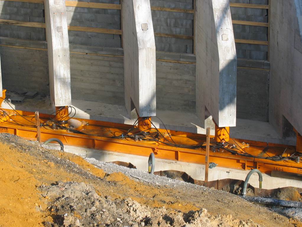

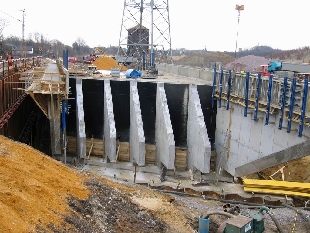

Unter den Konsolen installierte Konecranes-Luftgleitsystem. Vierzehn Lastmodule
auf zwei Verschubbahnen heben die Brücke um ca. zehn Zentimeter an. Gleichzeitig
erzeugt das System Stickstoffpolster zwischen den Tragplatten und den Gleitbahnen,
damit sich die Last fast reibungsfrei horizontal bewegen lässt. Mit einer
Geschwindigkeit von ca. einem Meter pro Minute schiebt die Hydraulik die Brücke in die Endlage.

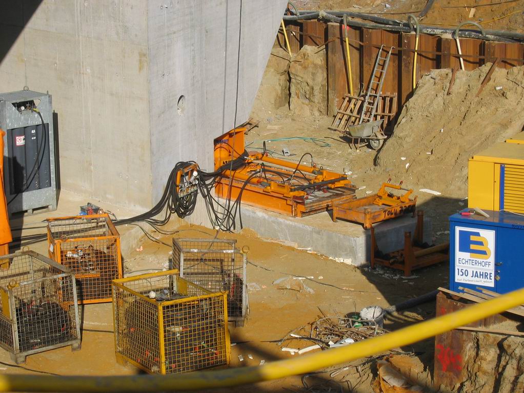

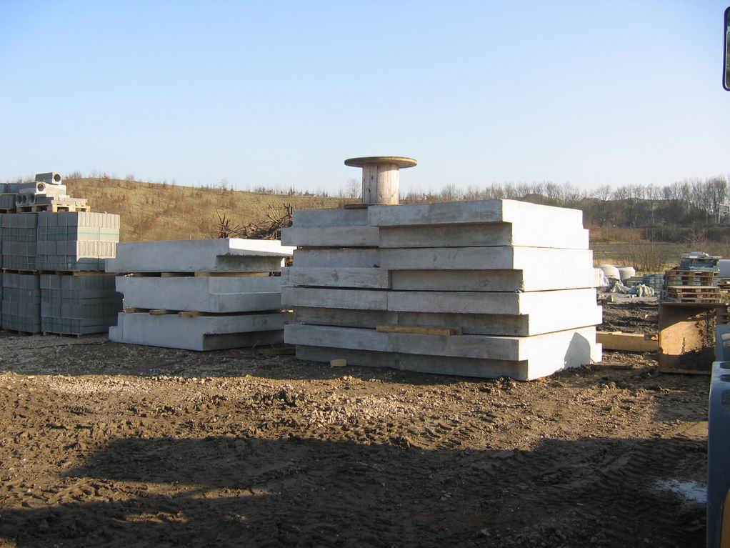

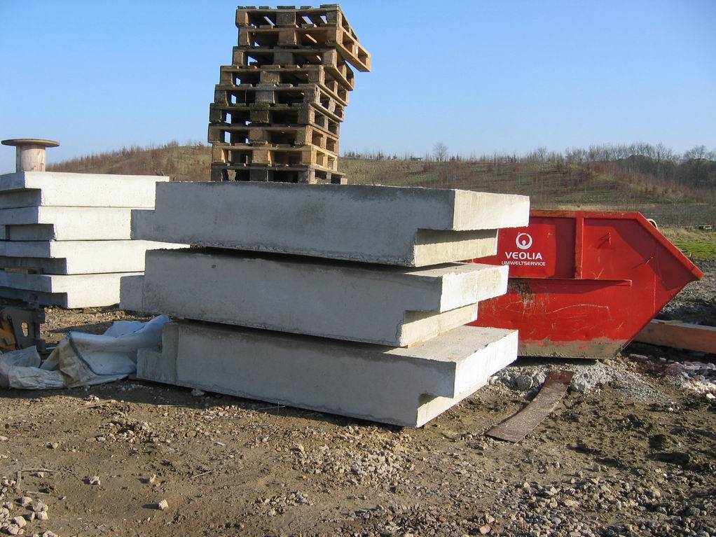

Vorgefertigte Betonfundamente auf den die Vorschubbahn gelegt wird.

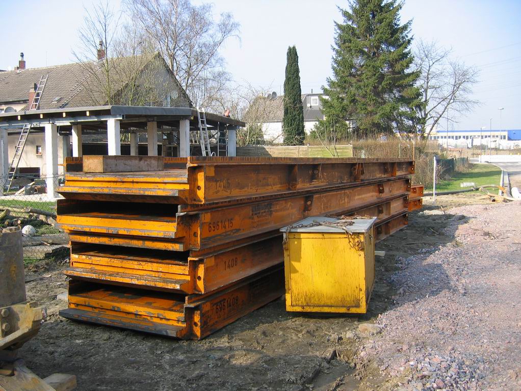

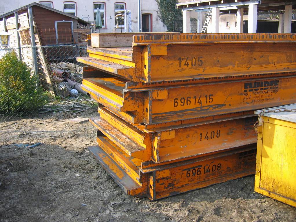

Verschubbahn
Verfüllkies

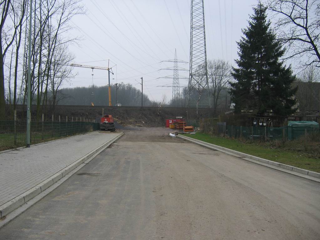

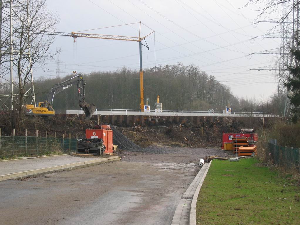

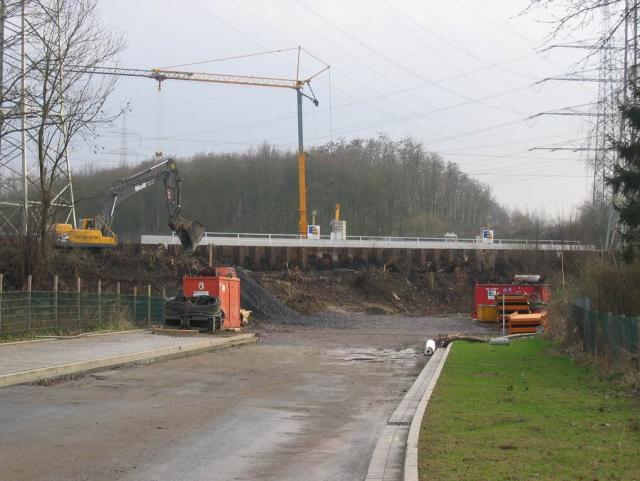

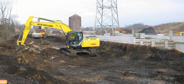

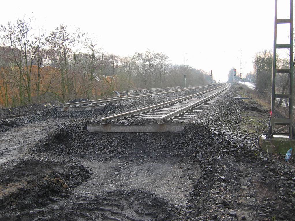

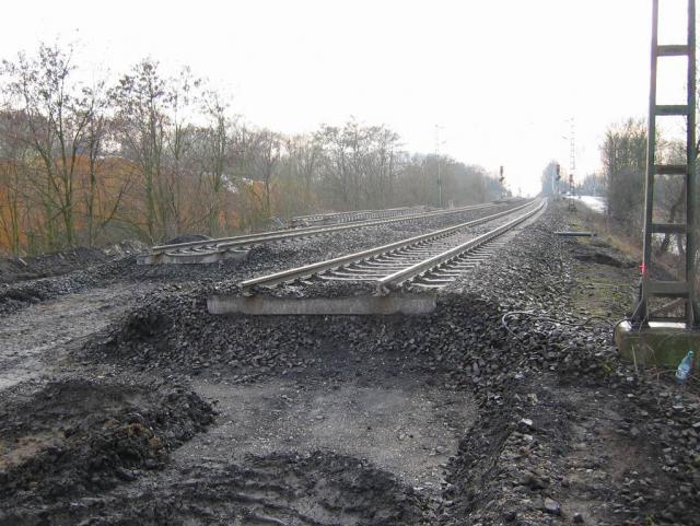

Die Gleise wurden inzwischen abgebaut.
In diesem Bereich wird die neue Brücke eingebaut.

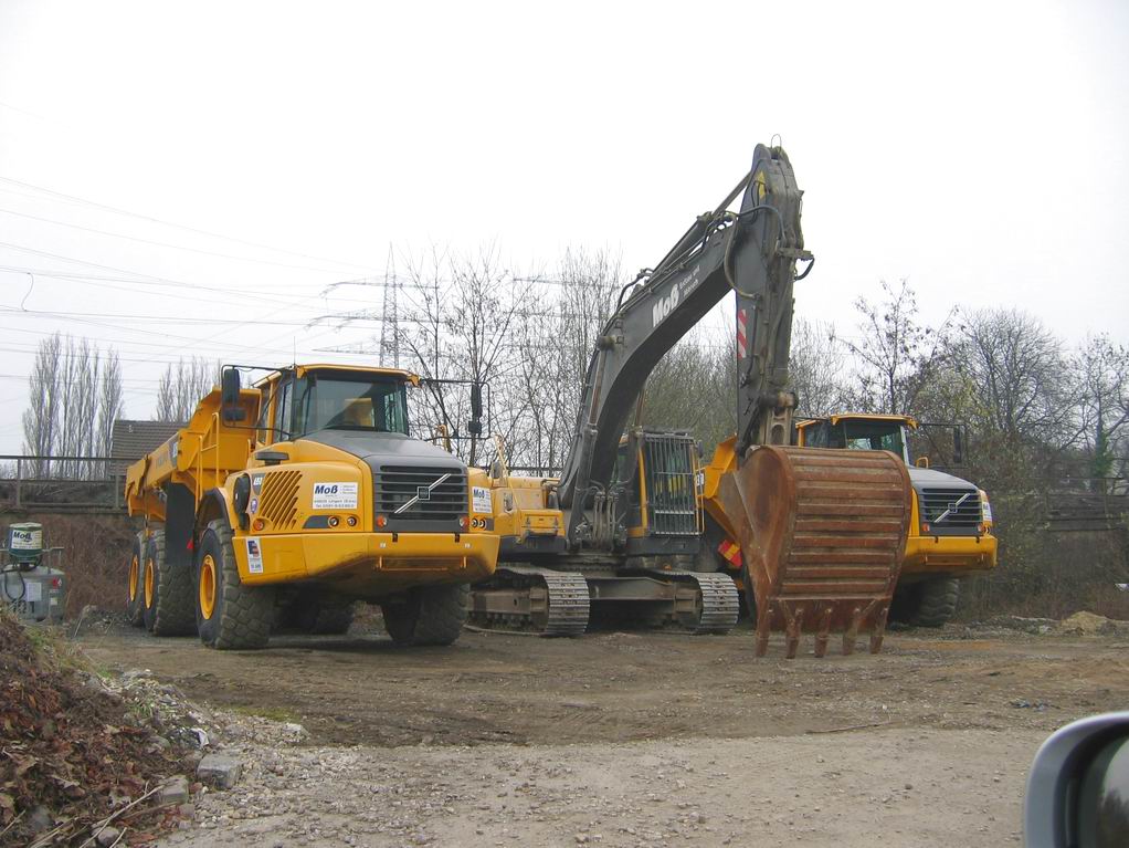

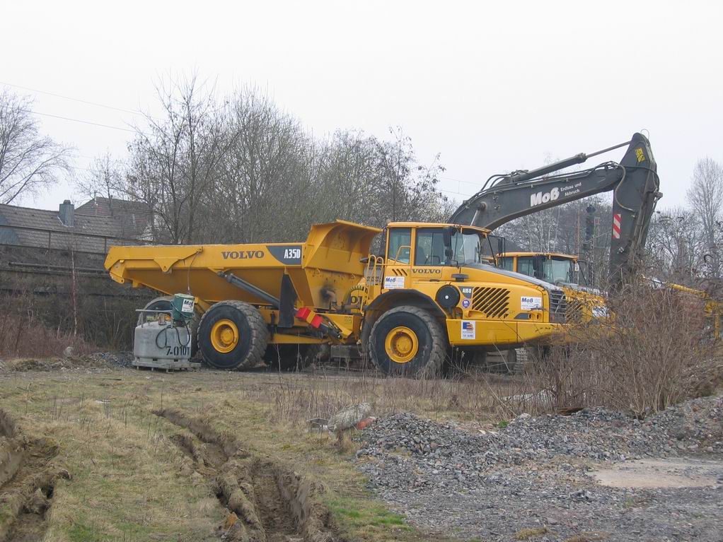

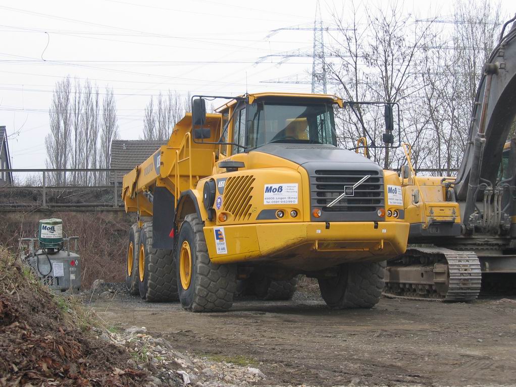

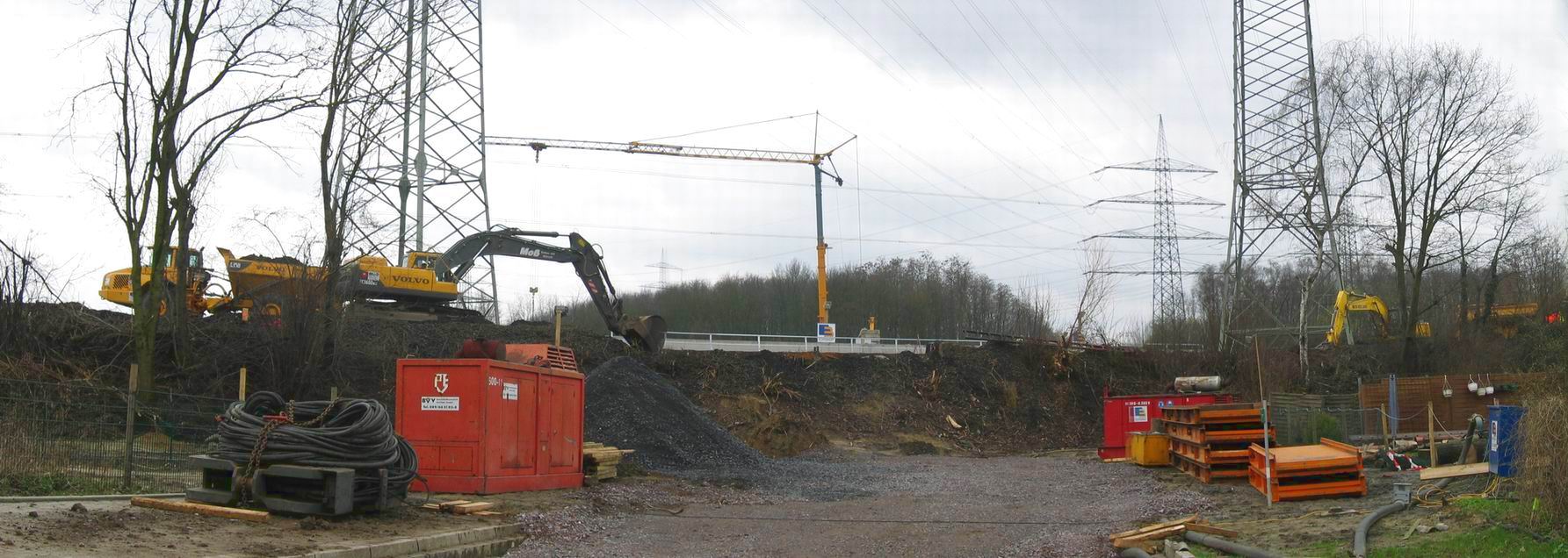

Der Aushub am Bahndamm ist im vollen Gange.
