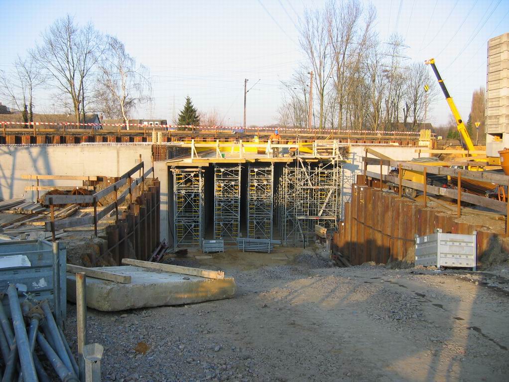

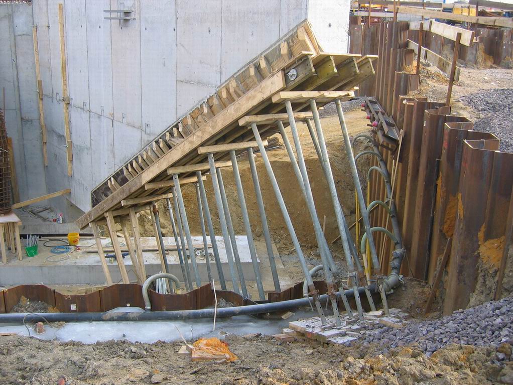

Fertig eingeschalte Brückenplatte. Stand am 04.02.2012

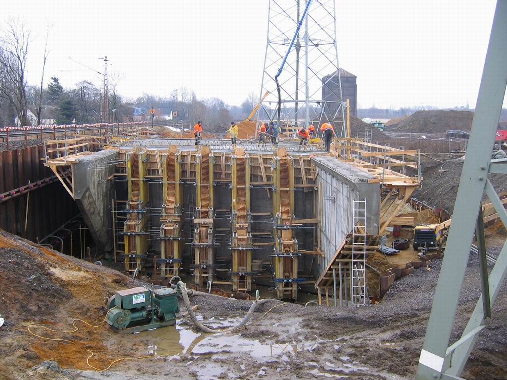

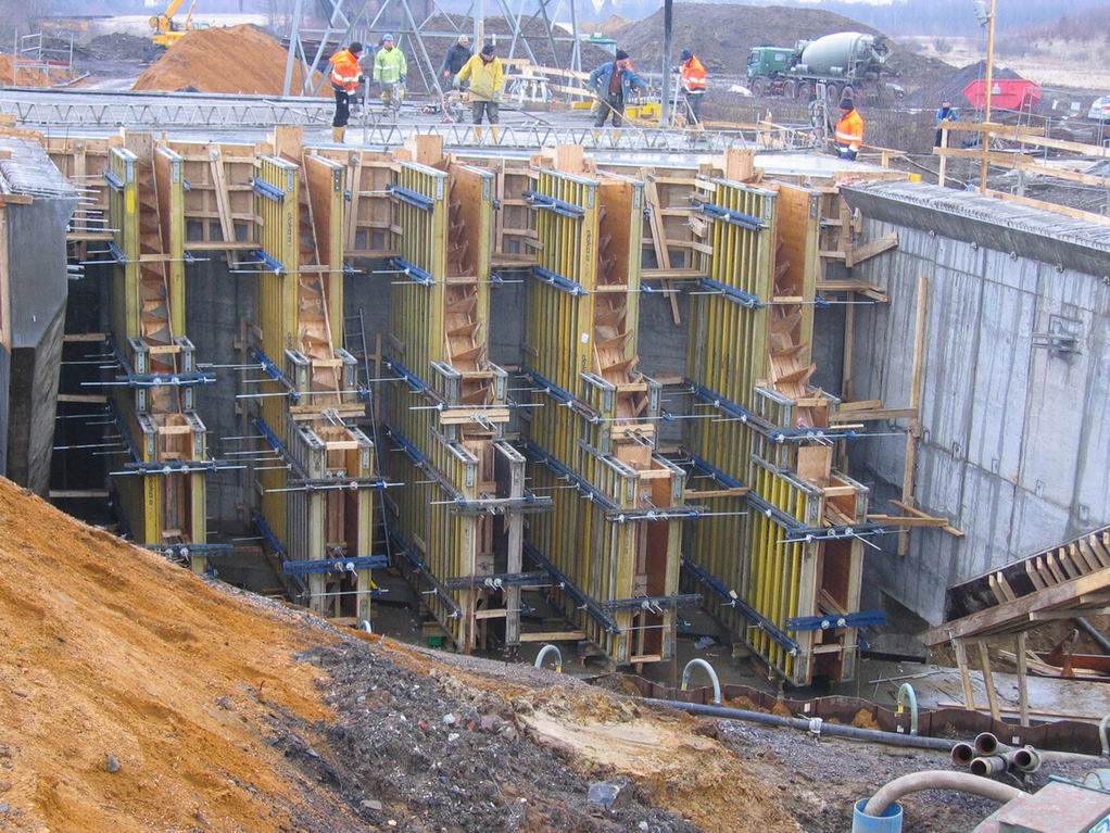

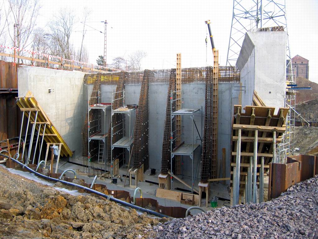

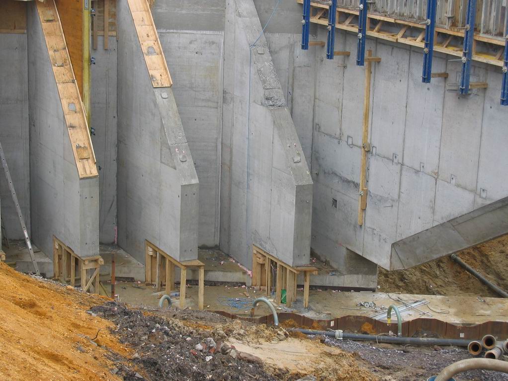

Bewehrung der Konsolen. Für den Verschub werden 10 Konsolen an den beiden Brückenwänden
anbetoniert, die der Kraftübertragung der Pressen in das Bauwerk dienen.

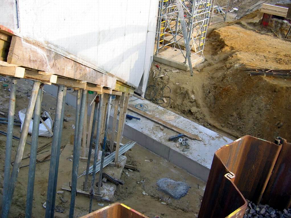

Für den Verschub werden Stahlbahnen auf dem unteren Streifenfundament ( dort, wo der gelbe Eimer steht) verlegt,
auf welchen die Pressen, die das Bauwerk anheben, gleiten kann. Nach dem die besagten Pressen die Brücke angehoben
haben wird zwischen Pressenfuß und Stahlgleitbahn flüssiger Stickstoff eingepresst. Auf diesem ?Polster? kann dann die Brücke
mittels Hydraulikzylinder gleitend verschoben werden.

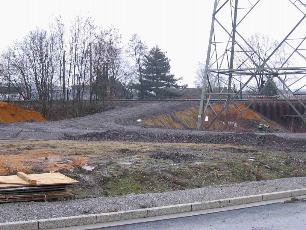

Brückenbauwerk- Gelände Unser Fritz 1/ 4 ? Neu angelegte Baustraße bis zu den Bahngleisen.

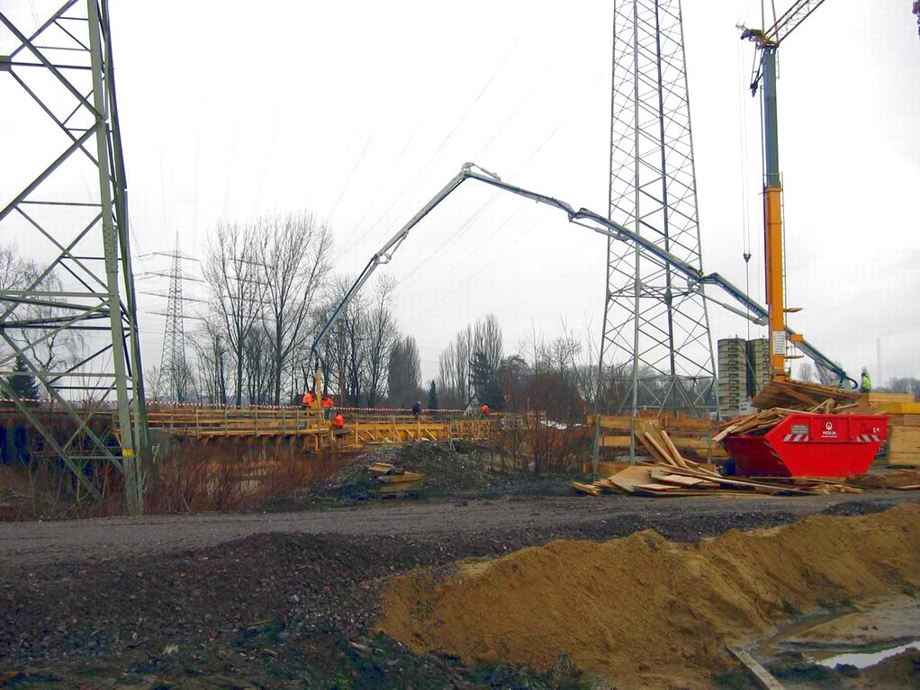

Brückenbauwerk- Gelände Unser Fritz 1/ 4 ? Betonieren der Brückenplatte am 16.02.2012

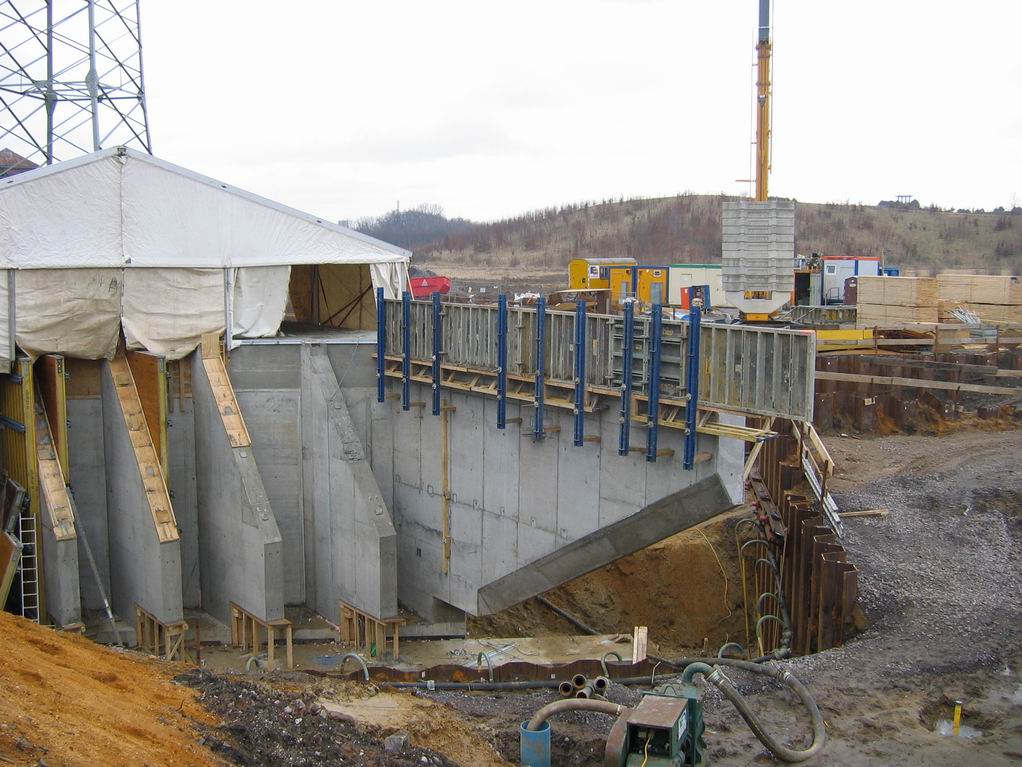

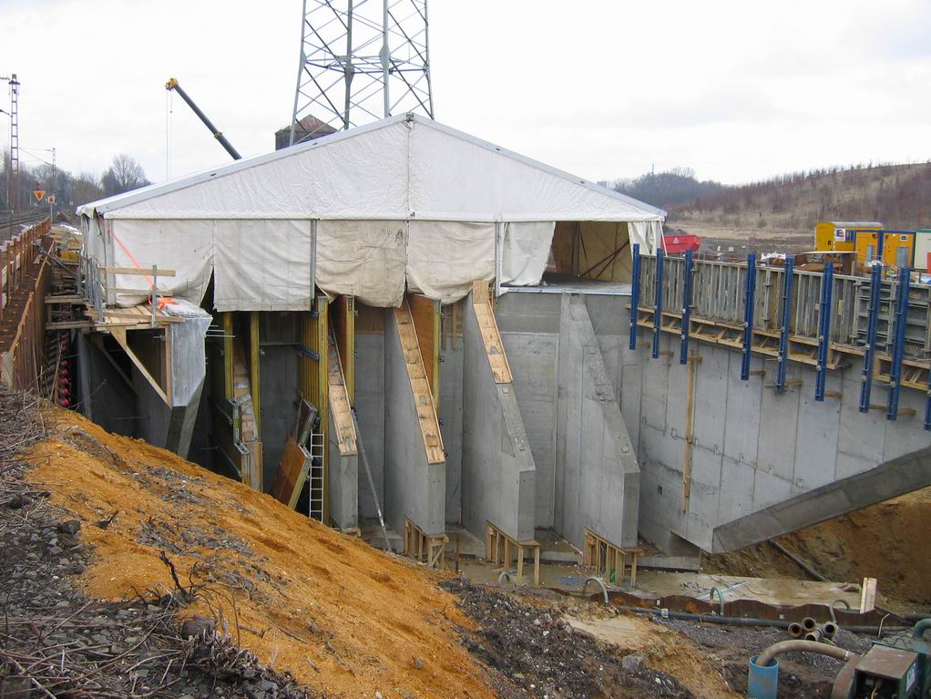

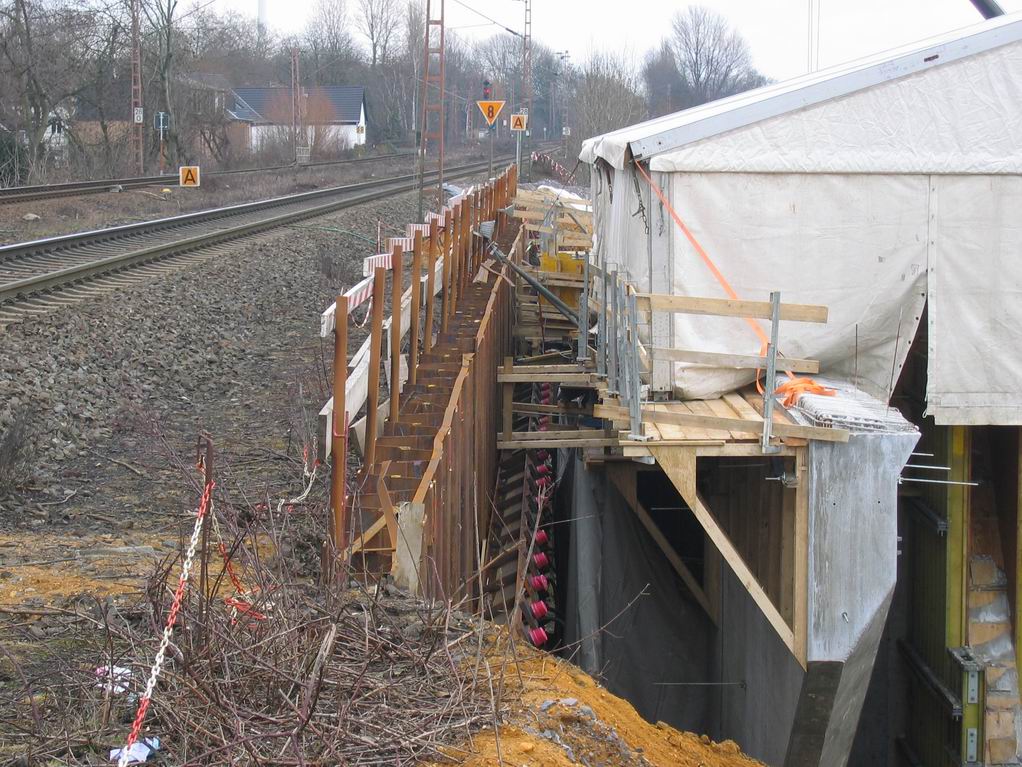

Brückenbauwerk- Gelände Unser Fritz 1/ 4 ? Um den Endtermin einzuhalten,
hat man ein Zelt über das Brückenbauwerk aufgestellt.
