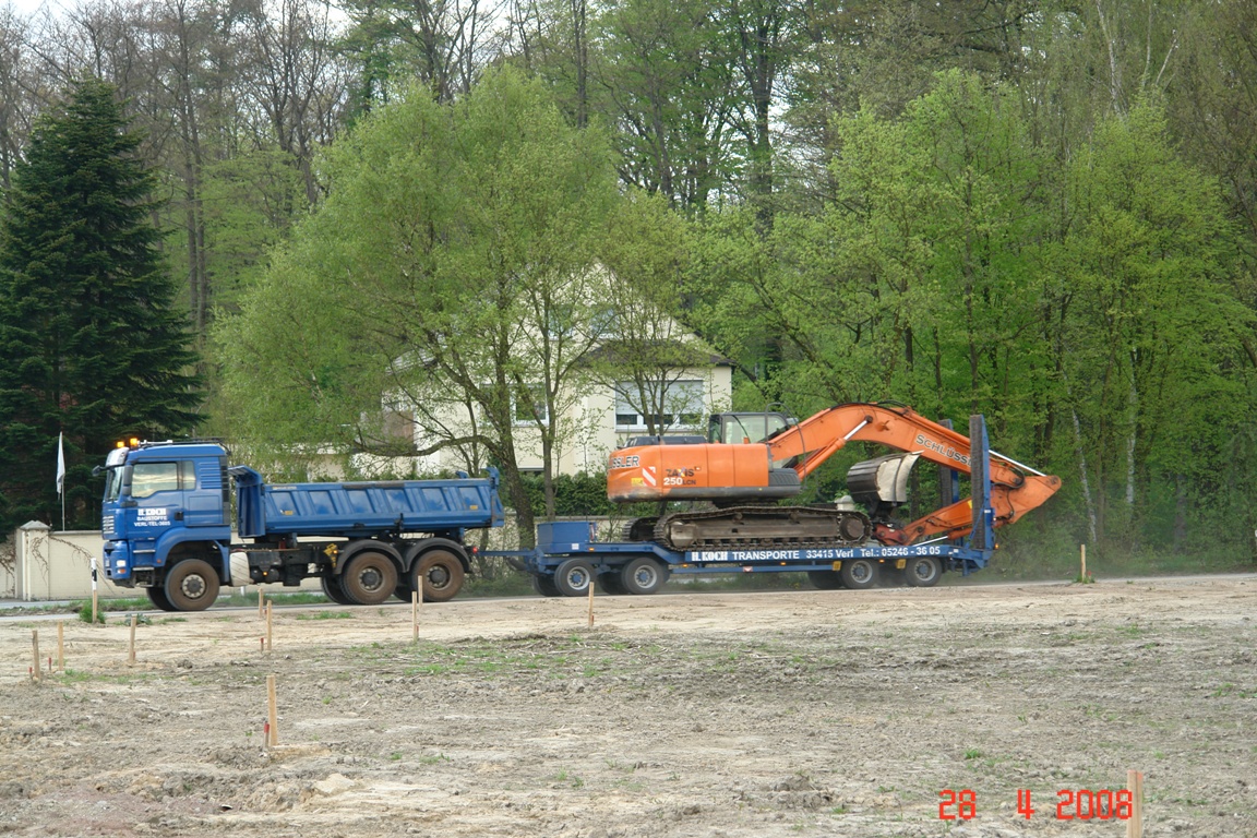

Hier in Deutschland gehen max. 40 t für einen 4-achsigen Tieflade-Anhänger, wobei die Achs-Aufteilung 2 + 2 ist. (siehe Foto)
Wie hier gut zu erkennen ist, "steht" die Hauptlast gut verteilt zwischen den beiden Achspaaren.
Und das ist für diesen Zug auch schon das Maximale: 66 t Gesamtgewicht, 26 t für den Dreiachser, 40 t für den Tieflader mit Sondergenehmigung für die Überschreitung des 1,5-fachen Anhänger-Gewichtes, denn 26 t * 1,5 = 39 t Anhängelast. Das ist eben halt Deutschland, Genehmigungen und nochmals Genehmigungen kreisch.gif bearbeitet von ZX250
