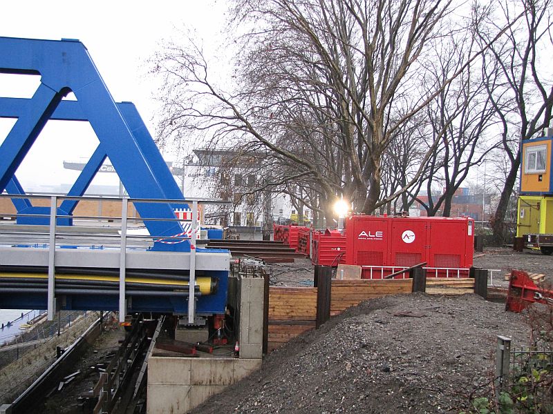

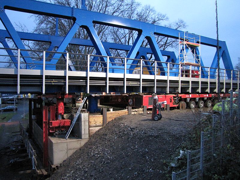

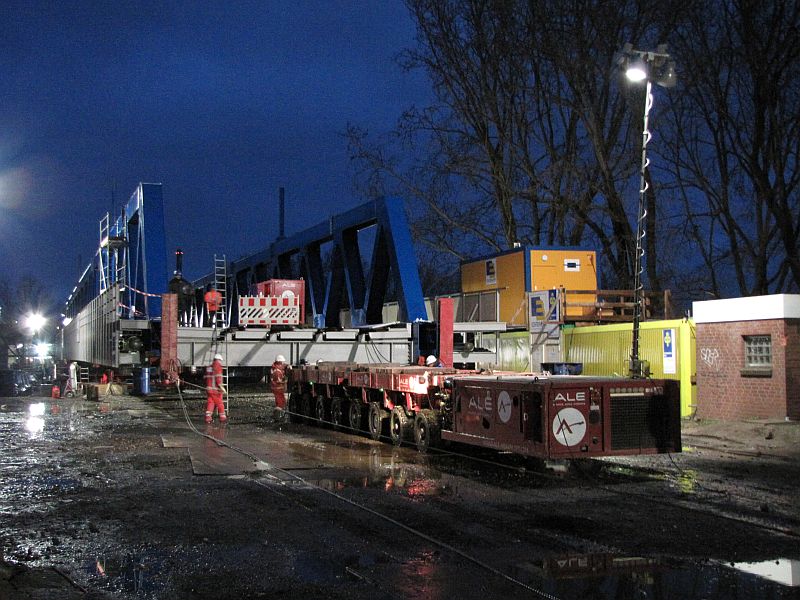

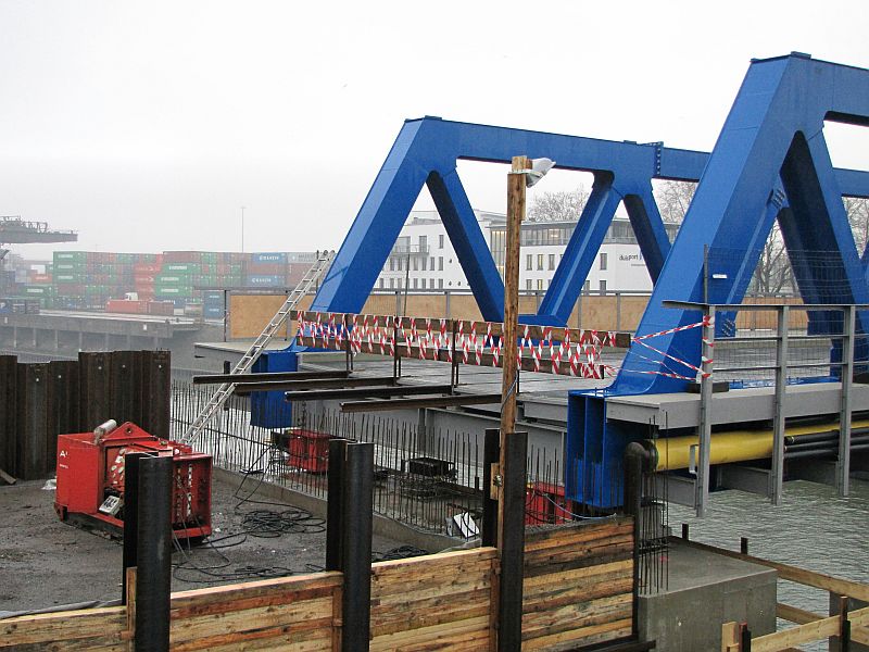

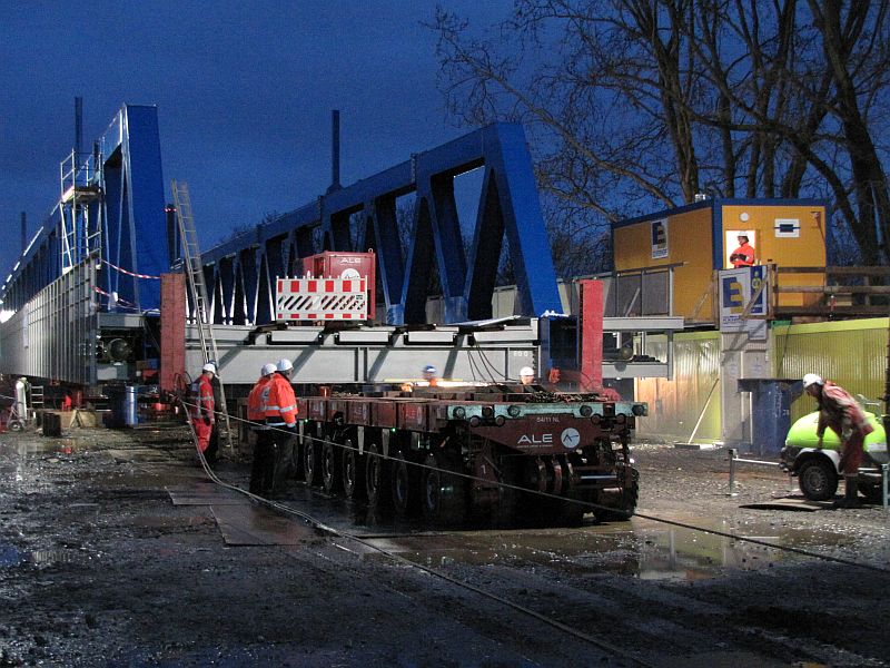

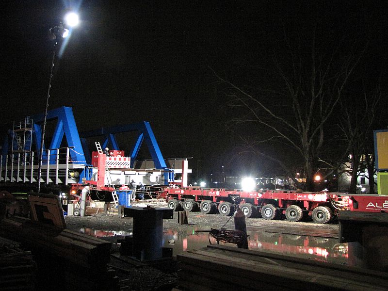

Die SPMT hatten ihre Endstellung erreicht.
Nun wurden sie herausgefahren.

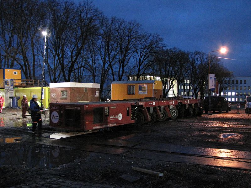

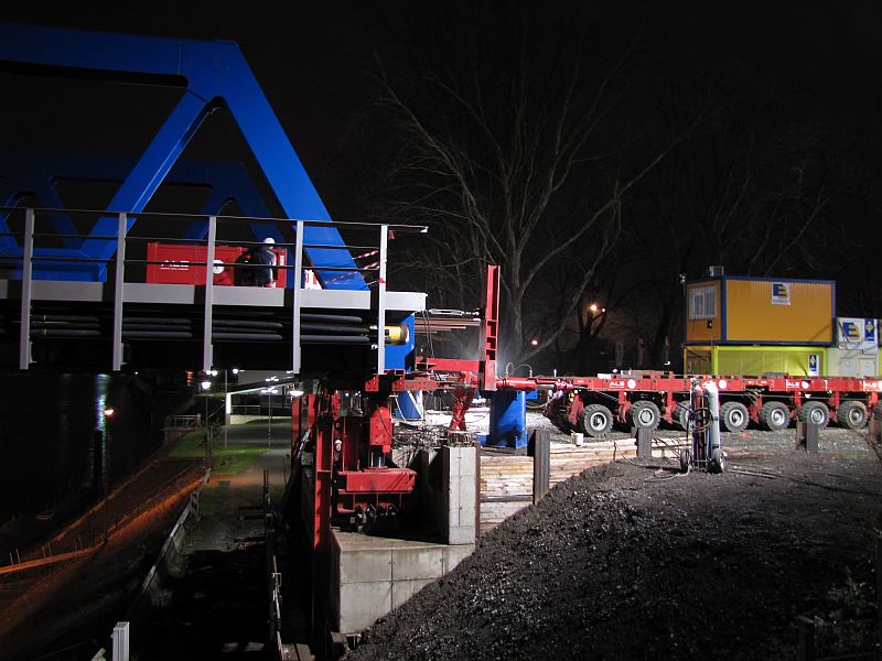

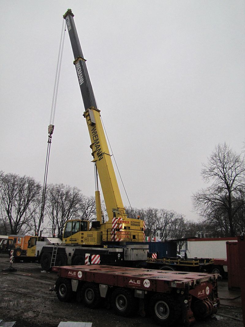

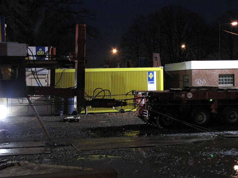

Drehen des SPMT um 180°.
Zurück zur Brücke.

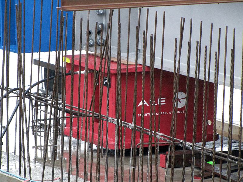

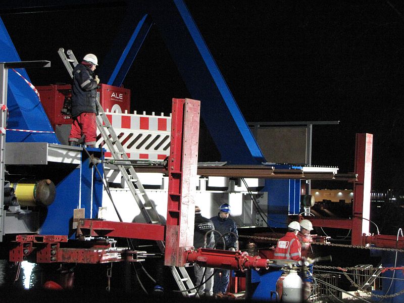

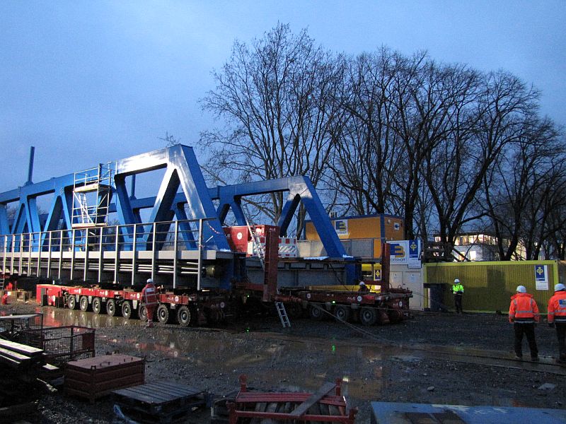

Danach wurde der SPMT an der Brücke angekettet.

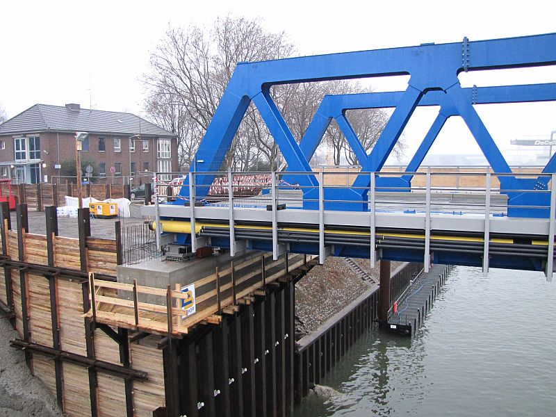

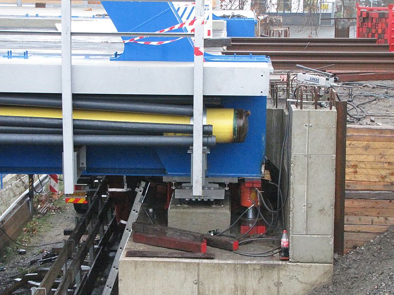

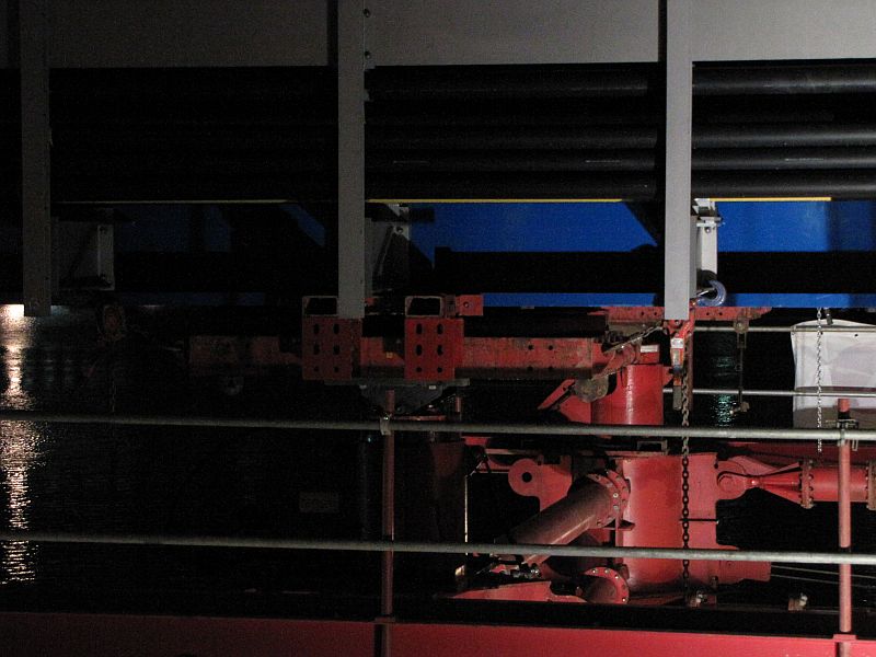

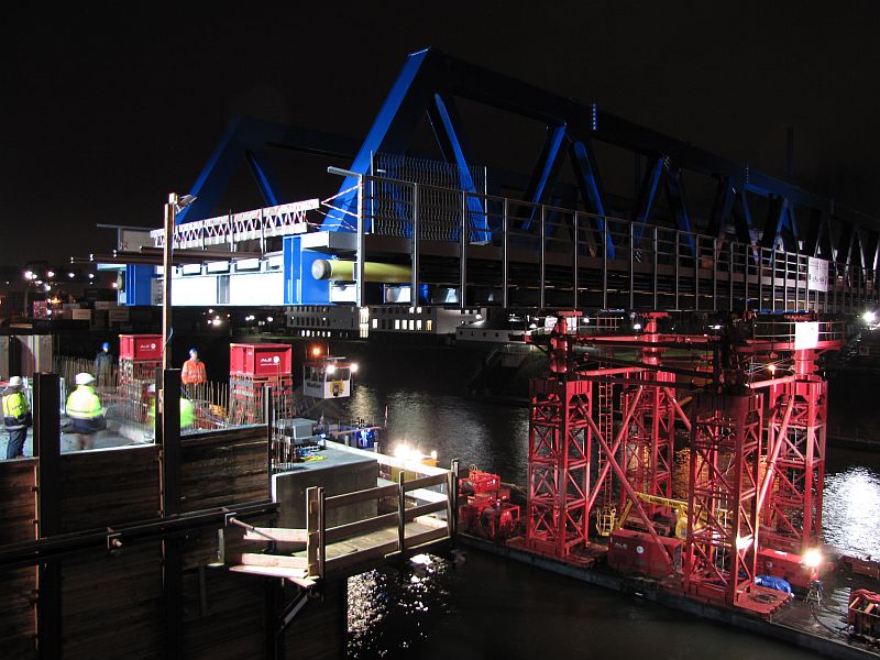

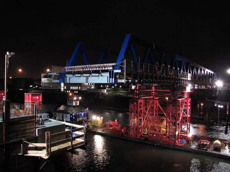

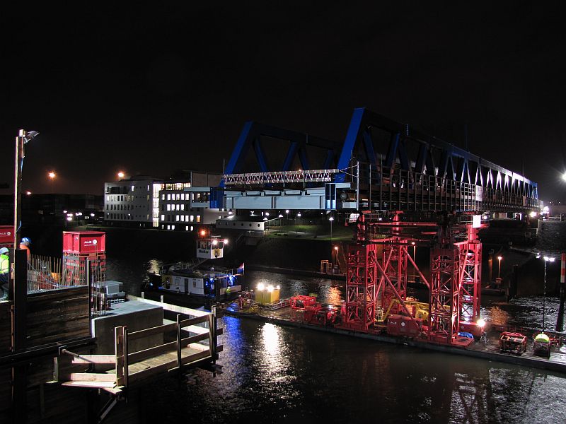

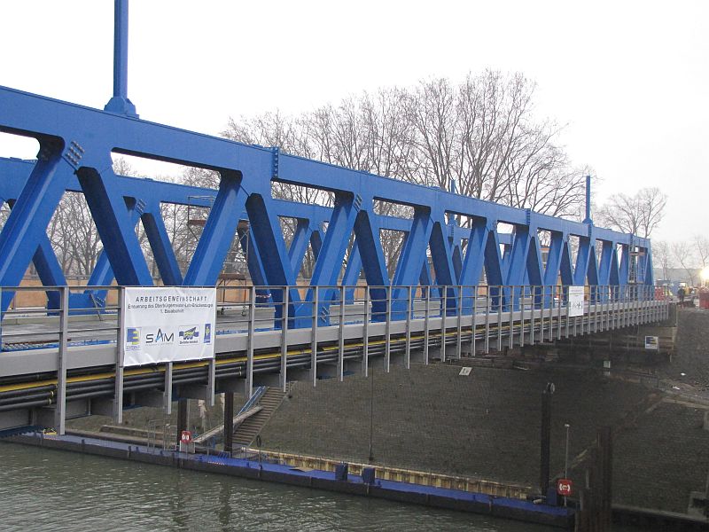

Die Brücke wurde mit Ketten an den Stützen des Ponton verspannt. Die Litzen von den Stützen zum rechten Brückenlager wurden durchtrennt. bearbeitet von Blecki

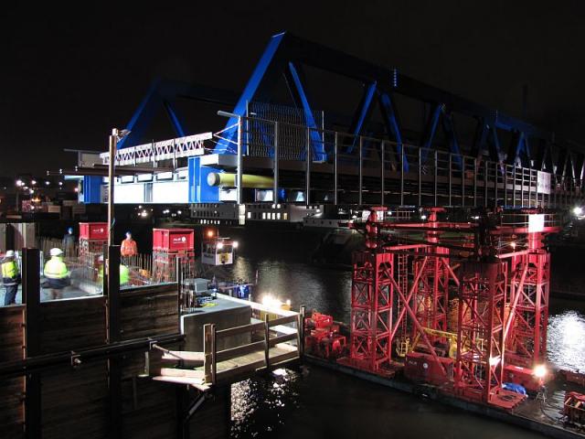

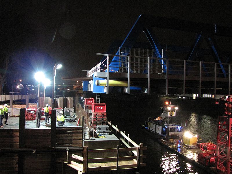

So wurde dann die Brücke mit dem Ponton weiter bis zum linken Ufer geschoben.

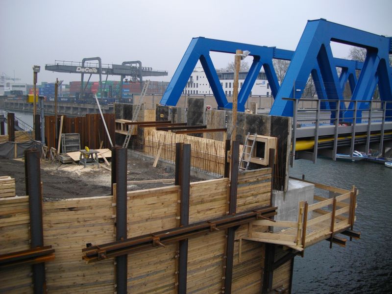

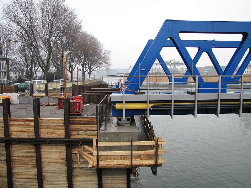

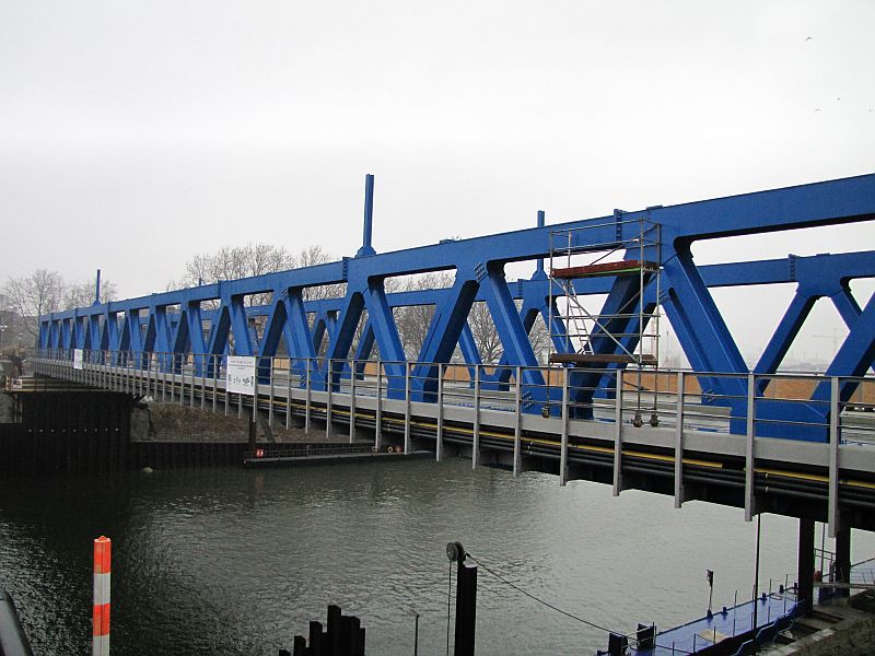

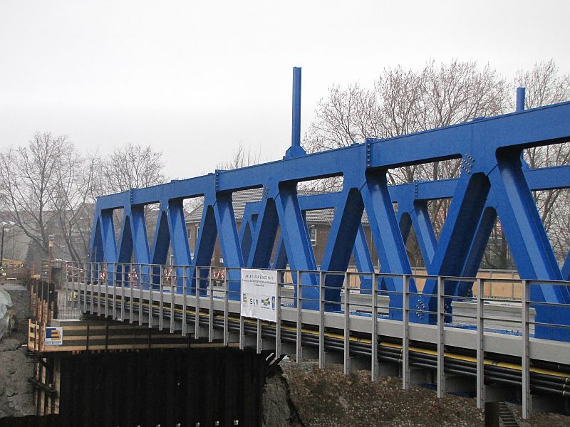

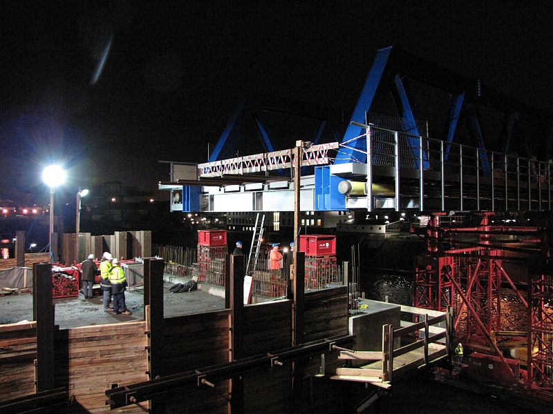

Echterhoff hat angefangen das rechte Widerlager zu betonieren.

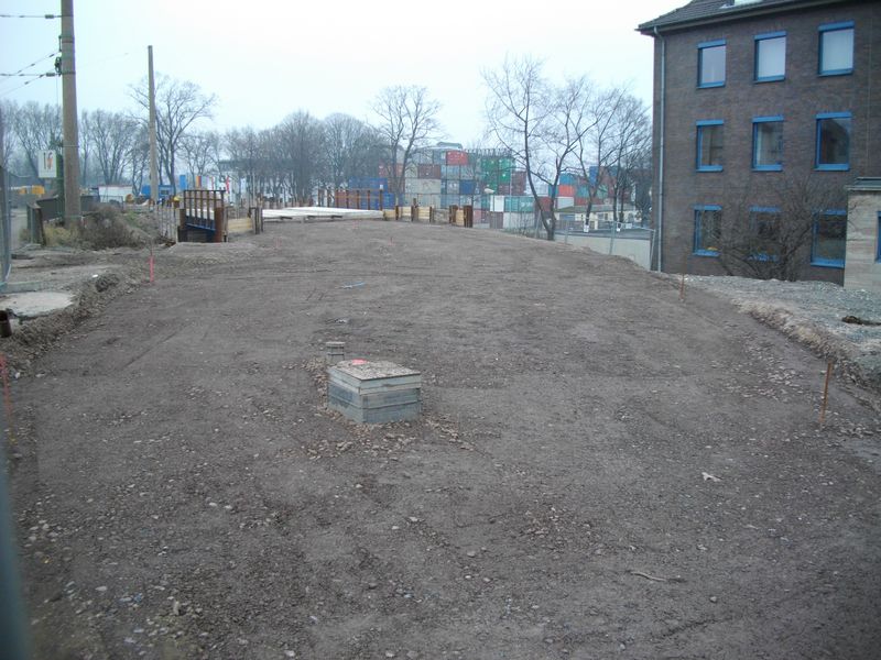

Am Zollamt ist die Fahrbahn zur neuen Brücke schon zu erkennen.
