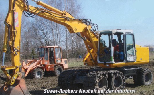

Mein alter Kumpel Xarre hat wieder mal was Neues erfunden und gleich umgesetzt.
Er baut jetzt an Radbagger zwischen 15 und 30 Tonnen 2 Räder an das Abstützschild an und spannt Panzerbänder darüber.
Ergebnis: Geländegängigkeit wie bei einem Raupenbagger. Mobilität auf der Strasse fast wie beim ursprünglichen Mobilbagger.
Kann man die Räder am Schild hoch und runter bewegen um den Kettenverschleiß auf der Straße beim drehen
zu minimieren? Oder das man im Gelände besser Kanten hochkommt?
Die Zusatzachse lässt sich natürlich auf der Strasse etwas anheben. Ich suche mal die ganze beschreibung zu dem Gerät und stelle sie dann hier ein.
