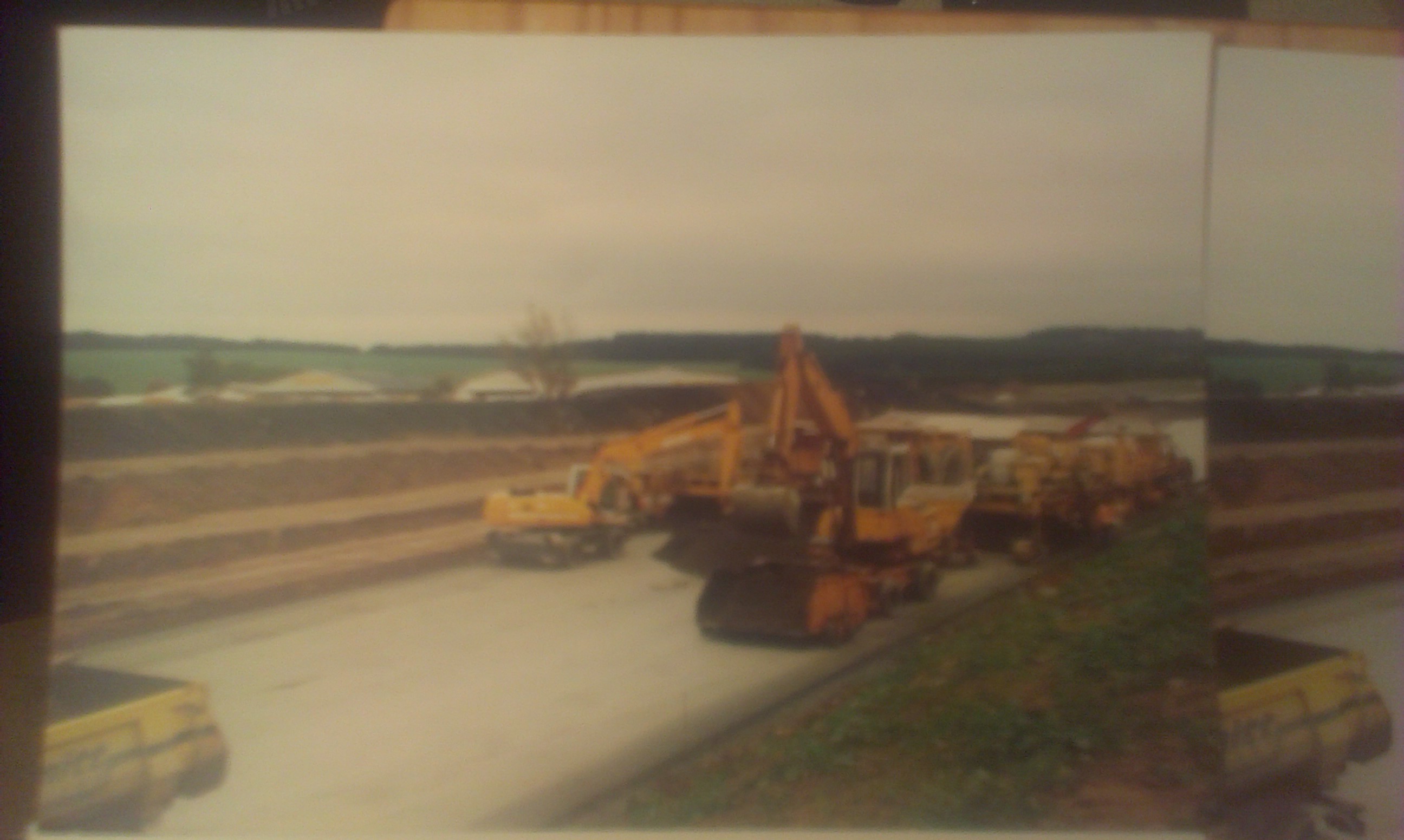

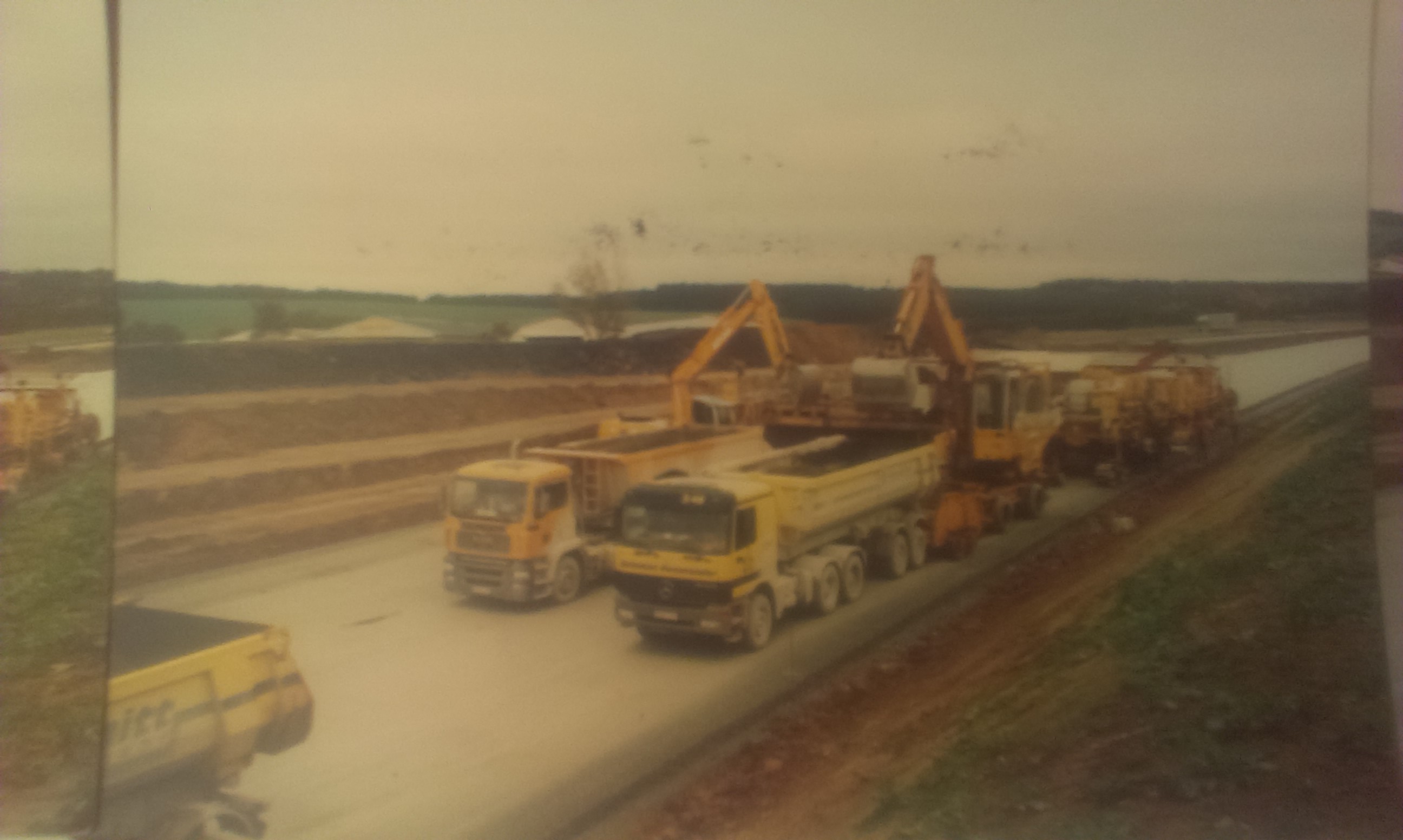

Ich hätte hier auch mal was vom Oktober 2003 (Gute Güte da war ich relativ frische 10 blink.gif )
Autobahn A9 zwischen Schleiz und Bad Lobenstein Neubau der Fahrbahn
Selber weiß ich nicht mehr viel das meiste lese ich aus den Fotos biggrin.gif
Sind leider schon alt und mangels Scanner etwas unscharf geworden, naja Handykamera ist hat ned unbedingt das beste biggrin.gif
Erdarbeiten: Fa Rädlinger
Fahrbahn: Bergerbau
Links das ist ein Atlas 2005 M (wenn ich das richtig lese) die Unterschicht wird direkt abgekippt und mit dem Atlas grob vor dem Fertiger verteilt. Die Oberschicht übernimmt rechts der Liebherr 932 Mobil mit dem fahrbaren Bunker davor. Die Oberschicht wird vom Bagger direkt in den Bunker vom Fertiger dahinter gelöffelt, der rest landet durch abkippen im Baggerbunker und wird dort vom Bagger herausgenommen während der LKW wegfährt und der nächste kommt.
