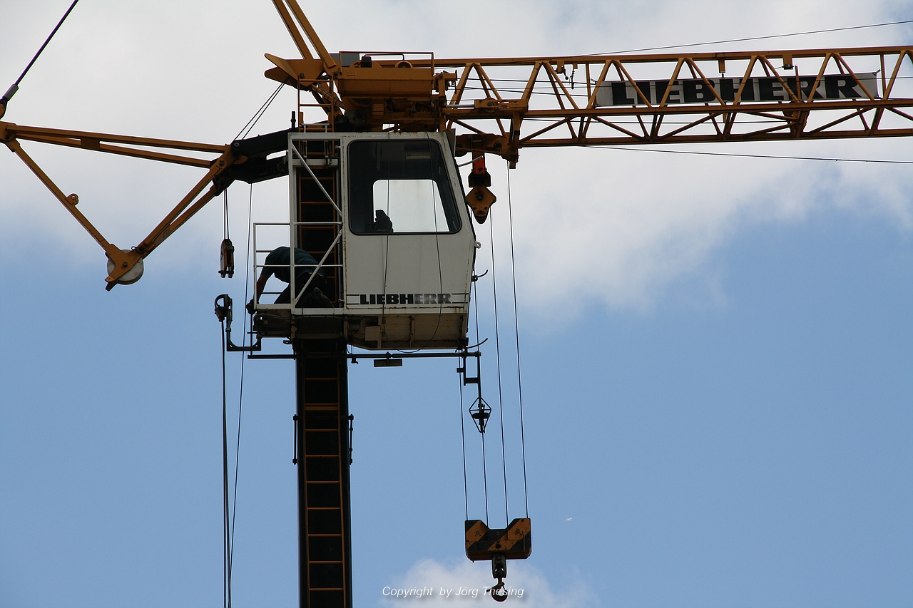

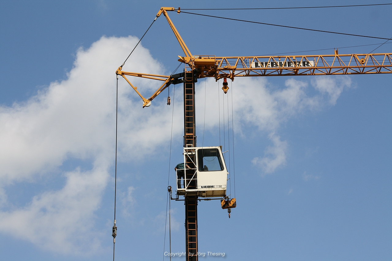

Unterhalb der Kabine ist eine Fanglasche für den Lasthaken, mit dem dann die Kabine hochgezogen werden kann, diese muß dann noch oben am Turm gesichert werden.

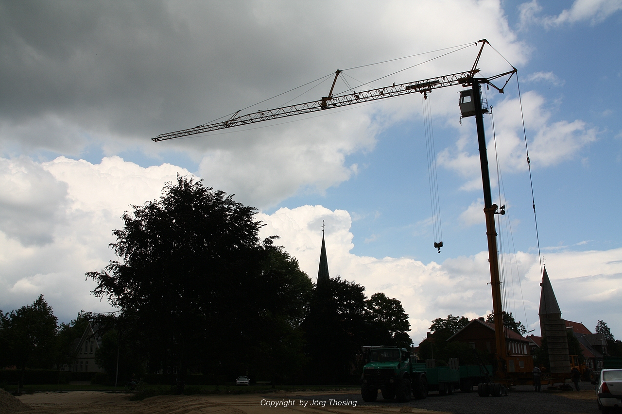

Abschließend folgt noch die Endschalterkontrolle und das abschmieren des Drehkranzes und dann kann eingepackt werden. top.gif
Gerade noch rechtzeitig, wie man sieht ist ein fettes Regenschauer im anmarsch ohmy.gif
