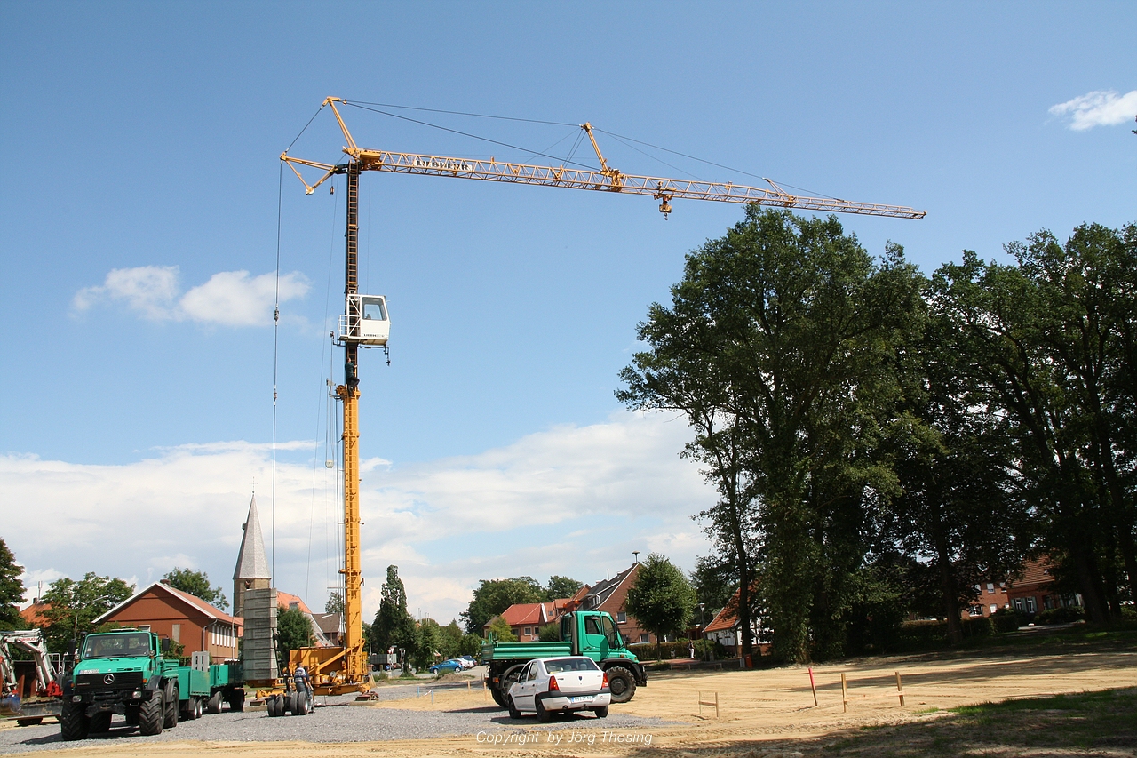

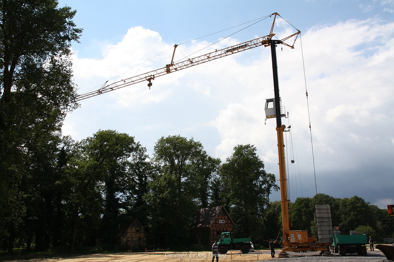

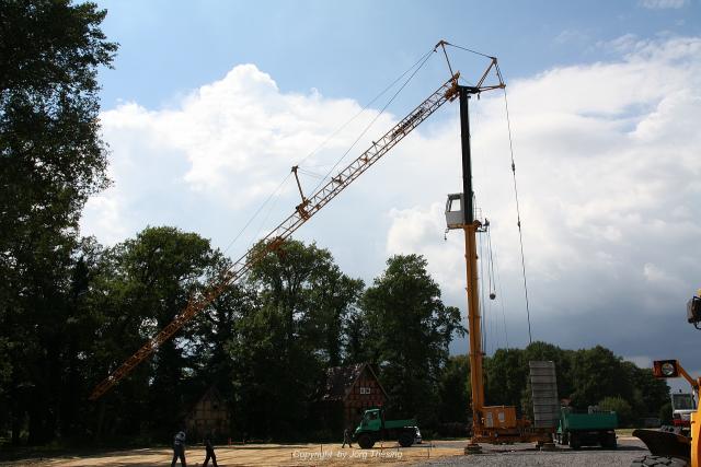

Nachdem der vordere Ausleger gesichert wurde, kann der Kran in die Arbeitsposition gebracht werden.
Anschließend wird der Lasthaken noch auf Vierstrangbetrieb gestellt und mit ihm dann die Kabine hochgezogen bis oben an das Turmende. rolleyes.gif
