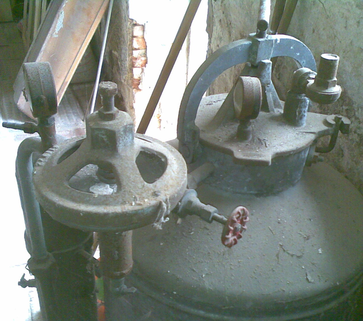

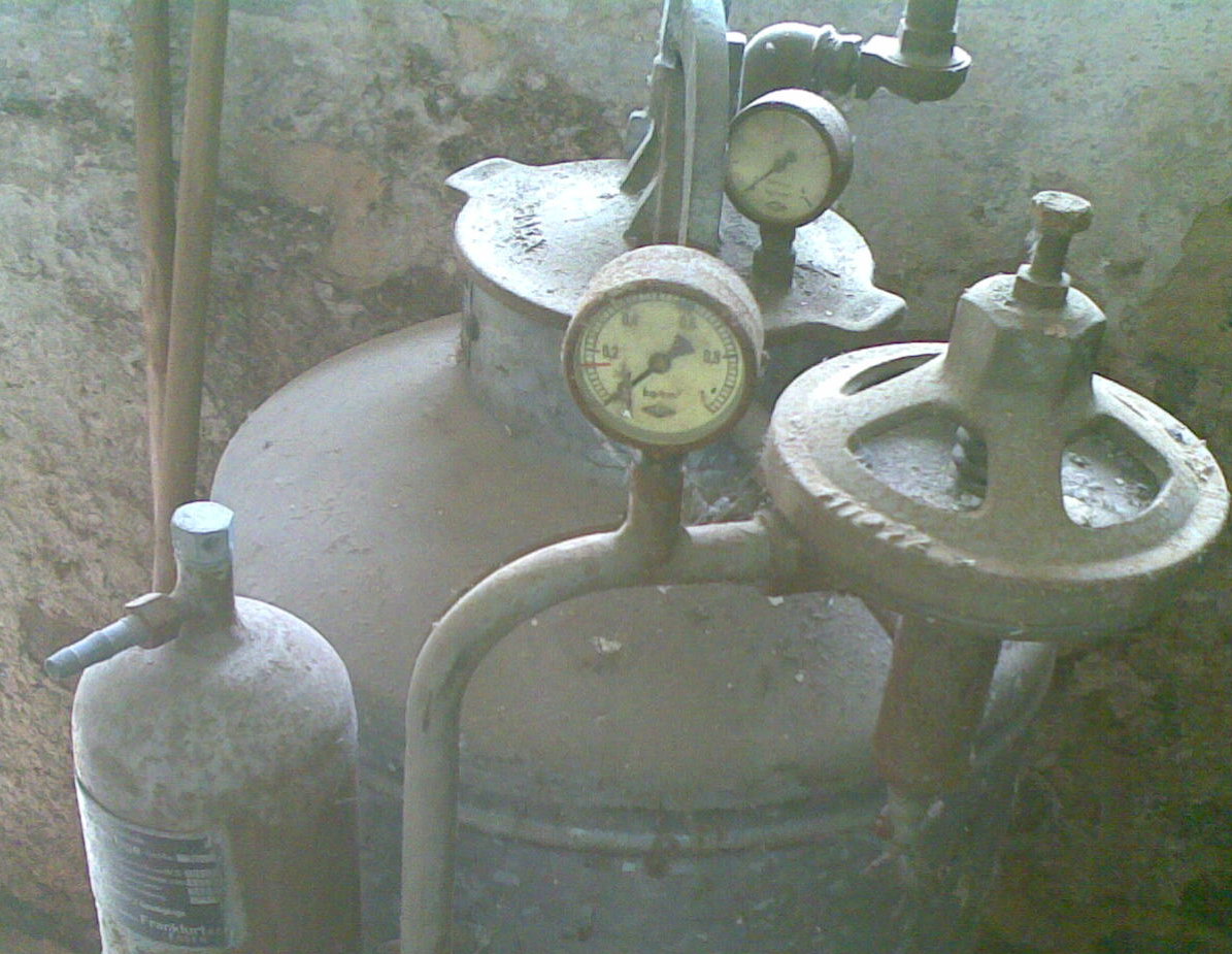

Hat jemand eine Beschreibung oder Anleitung zu dem Teil im Foto ?
Nein , ich will es nicht in Betrieb nehmen,rein Interessehalber.
Genau Bezeichnung Acetylen-Hochdruck-Entwickler oder Hochdruck-Acetylen-Entwickler
Google half mir nicht viel weiter .

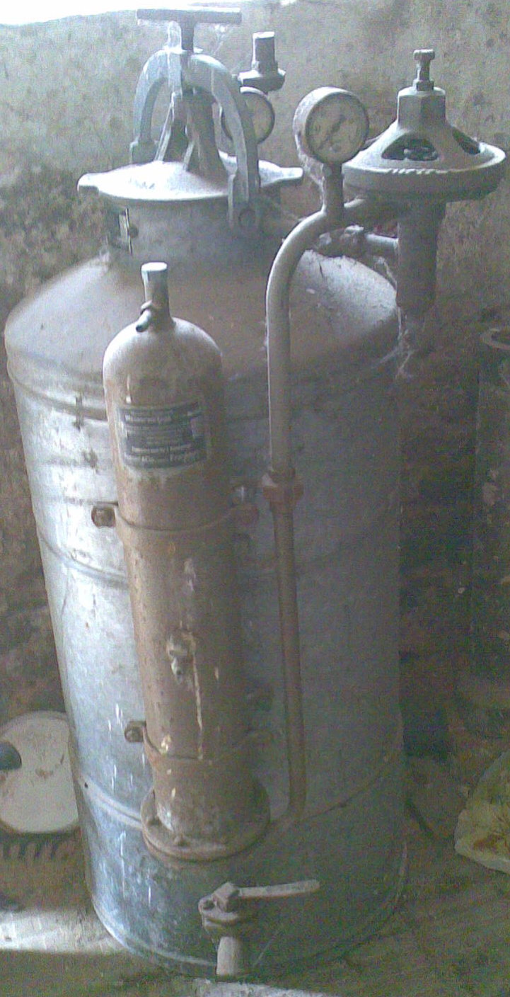

Typ: HEV vom Messer & Co Frankfurt Baujahr 1945
Höhe ca. 1,3m Durchmesser großer Behälter ca. 50cm
Dürfte noch ?Nagelneu? also unbenutzt sein oder er wurde wieder super toll gereinigt ,
in der Kammer sind keine Rückstände von Karbid oder Gasgeruch .
Gruß HH

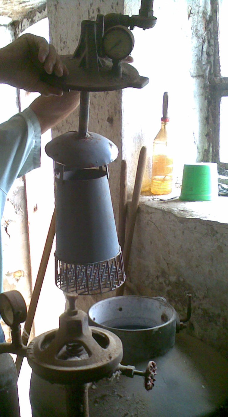

Ja....
-Deckel auf und Körbchen raus
-Wasser in den großen Kübel bis zu der Sicke oben
-Wasser in die Nassvorlage (kleine Flasche an der Seite) bis zum Hahn
-Karbit in das Körbchen und rein in den großen Kübel
-Deckel zu schrauben
-Lüftungsventiel oben öffnen
-Manometer beobachten
-Gashahn auf und los geht`s
Allso zulässig sind die Teile noch,
müssen aber regelmäßig überprüft werden (neues Überdruckventiel und Manometer)
Vorteile ????? ja eigentlich keine
(außer evtl. der Preis vom Gas)
sonnst nur Nachteile:
-schlecht zu transportieren
-im Winter friert das Ding ein
-bissel gefährlich, geht der Zeiger auf 1,5 bar an den roten Strich
bläst das Sicherheitsventiel das Gas ab und man bekommt das laufen
