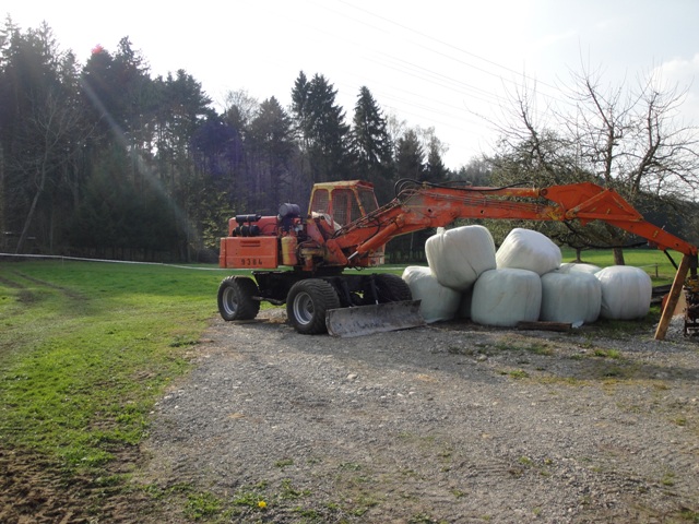

Ich habe einen 1302 Mobilbagger jg. 1977. Nun habe ich in der Anleitung von der Überlastsicherung gelesen. Wie funktionert diese? Wo wird das "gemessen"?
Hat der eignentlich auch eine Fahrgestellnummer oder etwas ähnliches? Wo ist den die Eingestanzt?
2010/07/post-16085-1280573311.jpg
Gemessen wird im Hebezylinder und bei Überlast geht eben ein Ton / Lämpchen an. Sozusagen: Öldruck zu hoch, dann piep.
Ja der Bagger sollte durchaus ein Hersteller-/Typenschild mit Nummer haben, wo das bei deinem Model sitzt kann ich leider nicht beantworten
Das Typenschild sitzt auf der rechten Seite genau da, wo Deine Abdeckung fehlt. Die Fahrgestellnummer ist vorne bei der Lenkachse rechts im Rahmen eingeschlagen.
