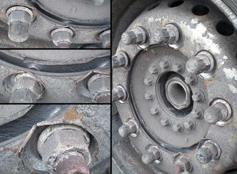

...hier z.B. eine Sache die mir vor Jahren passiert ist und wo ich festgestellt hab, dass selbst eine ausführliche Abfahrtskontrolle zu wenig sein kann... da hab ich ca. 2-300km vor dem Entladeziel einen LKW-Auflieger übernommen, es war alles i.O., keine losen Radschrauben, keine Reibspuren, nichts... dabei waren sämtliche Auflieger dieser Spedition in einem Zustand, dass die Reifen gewöhnlich eher zu fest als zu locker saßen... da waren bei einem Wechsel erhebliche Kniffe nötig um die auf der Nabe festgerosteten Reifen ab zu bekommen.
Und an der Rampe laufe ich so am abgestellten Sattelzug vorbei um am Heck die Luftfederung auf die Höhe der Rampe einzustellen und sehe so beim Vorbeilaufen an den Trailerachsen im Augenwinkel das hier...
