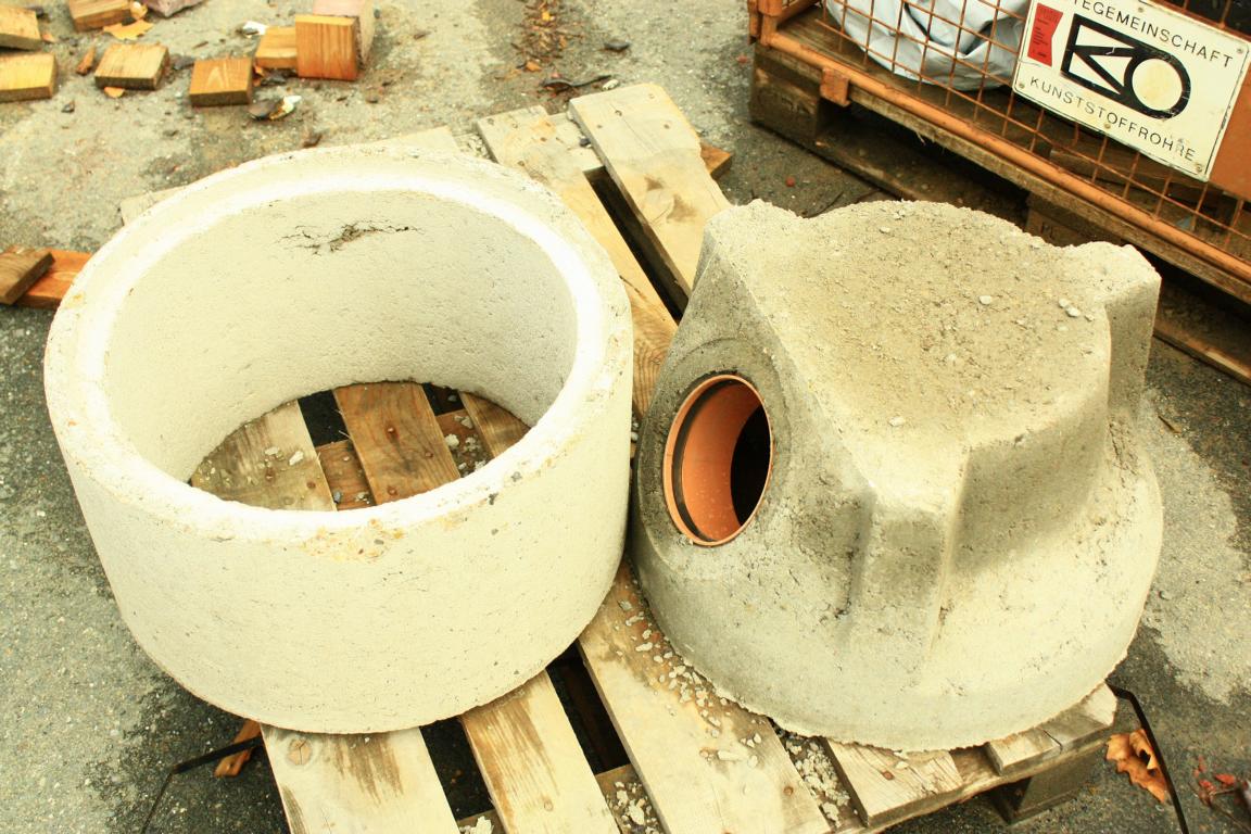

So einen Boden müsste ich ja auf jeden Fall mit einbauen, alledings sieht der auch am schwersten aus und der Aco-Gully hat DIN 100 und nicht DIN 150 wacko.gif

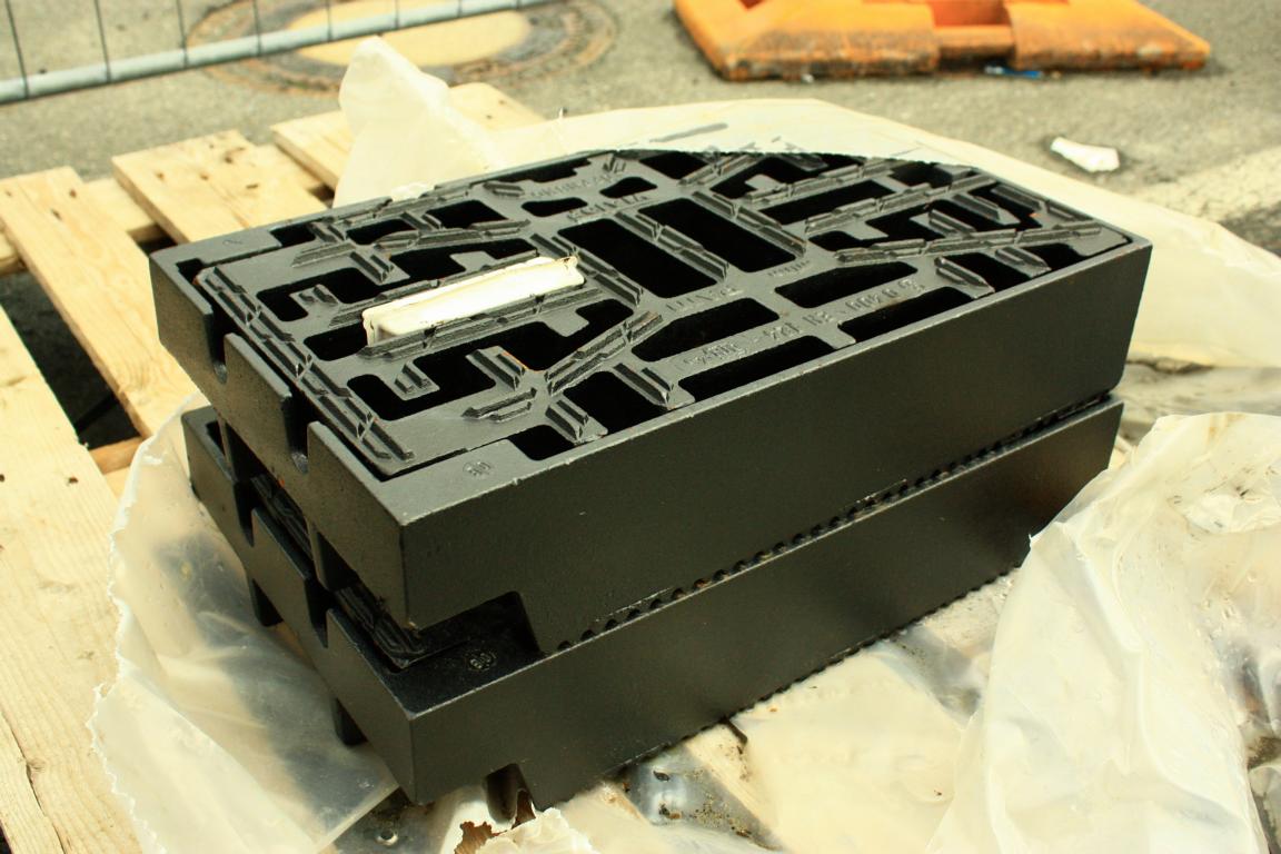

Obwogl man dann allerdings eine viel größere Auswahl an schmucken Rosten hat wub.gif

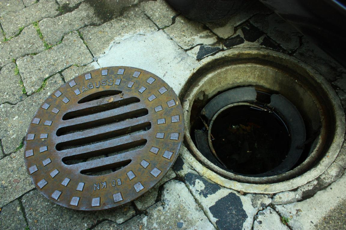

So ein fertiger Abfluss wie in unserer Einfahrt wäre am besten top.gif Allerdings weiß ich nicht wo ich da am besten mit bedient bin... In diesem steht immer das Wasser eusa_think.gif Was soll das bringen? Der Auflauf ist nur 50mm unter der Oberkante eusa_think.gif

Also wenn du was weitesgehend trockenes haben musst, da musste schon nen Pott mit Auslauf nehmen, sodass du den Auslauf direkt unten hast (so wie auf einem deiner Bilder). Ich weiß ja nicht, was du dort für eine Fläche hast und ob solche Straßenabläufe da nicht zu groß dimensioniert sind.
Zum Gewicht, ja diese Pötte und die Ringe sind schon nicht leicht.
Zur Rohrgröße, das Problem könnte man ja ganz einfach mit einem Red.-Stück lösen....
Das ist eine art Tiefensenke bzw der Boden des Potts ist mit absicht Tiefer damit der dreck sich am Boden sammelt und das Wasser sauberer abläuft.
